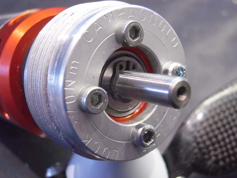

De bracket ook aan de binnenzijde afgedraaid. De gearbox zit niet alleen op de bouten vast, maar ook sluitend in de cup. In de bracket is een kogellager spacer mee gesmeed. Die diameter was te krap voor de gearbox. Iets metaal weggenomen. De gearbox past daar nu als gegoten in, zal iets meer sterkte in de verbinding geven. (DSCN5745 LR)
