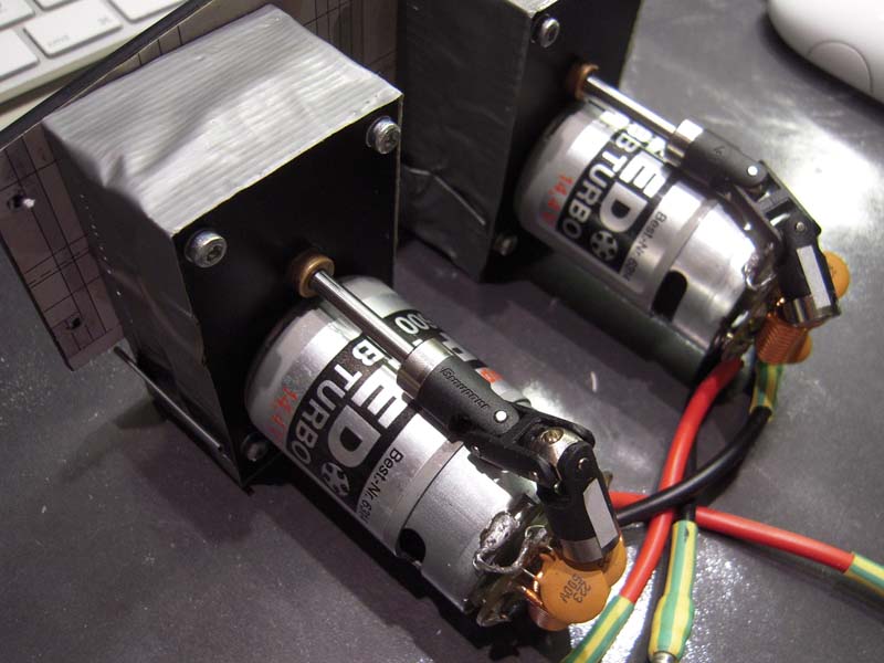

De zelfbouw reductiekasten. Er op geschroefd zitten Graupner Speed 600 BB Turbo 14.4 motoren. Net iets gunstiger voor de overspeed van de FL-8, op speedschroeben met een diameter van 42 mm/spoed 1.6. Met de 12v versie loopt het vermogen te hoog op en loopt het schip vol gas volledig uit het roer, romp half uit het water. Geen ponem! Het is immers geen S-Boot? De kardans/kruiskoppelingen lopen prachtig onder de motoren langs...
