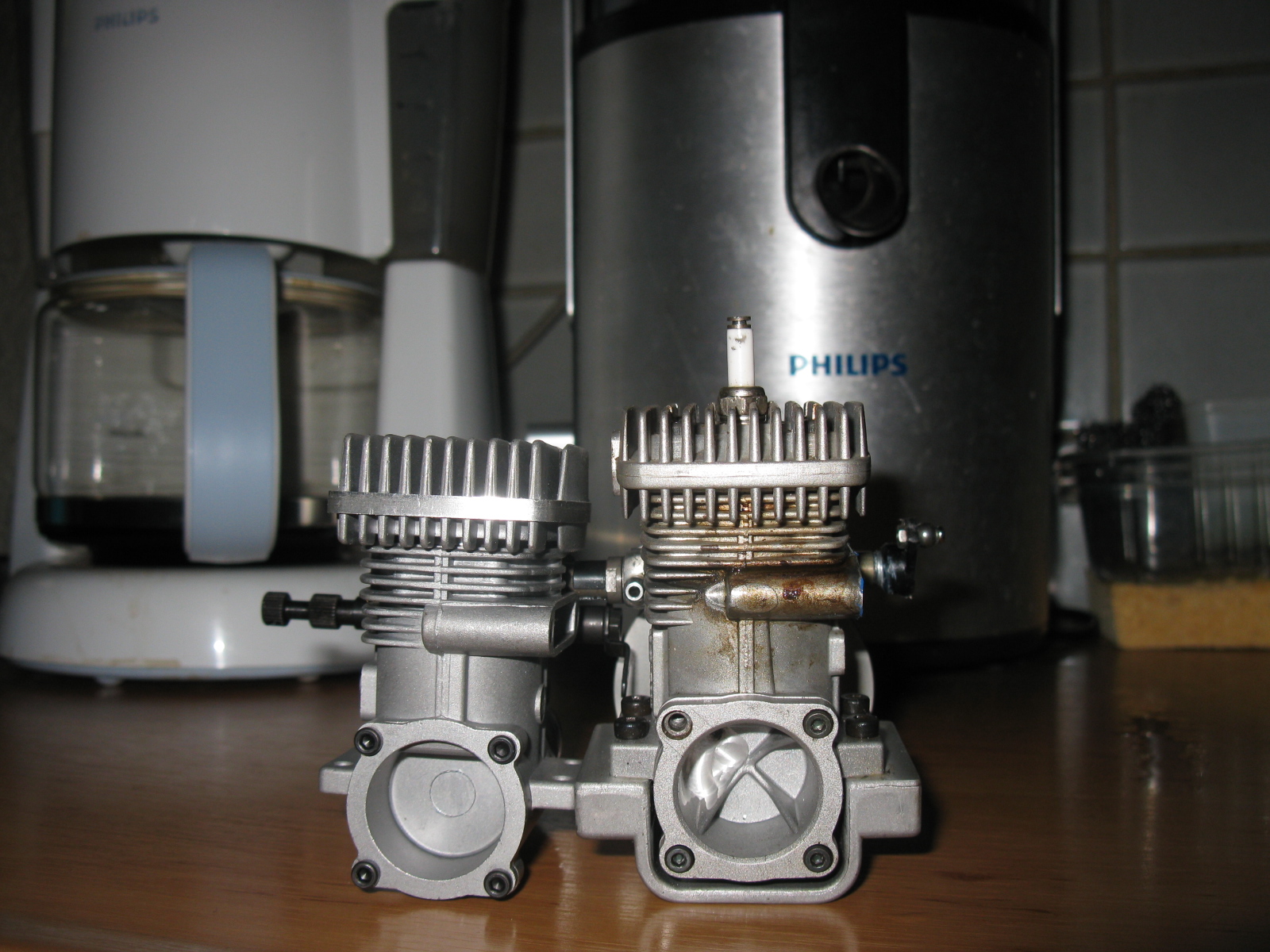

Het hoogteverschil komt van de motordrager die nog op de OS zit. Maar duidelijk te zien, dat de ribben bovenop de kop (die véél effectiever zijn dan die aan de onderkant) bij de ASP hoger zijn dan bij de OS, en dat er bij de OS de ribben ook nog eens door dat "eiland" bijna gehalveerd worden qua oppervlakte.
