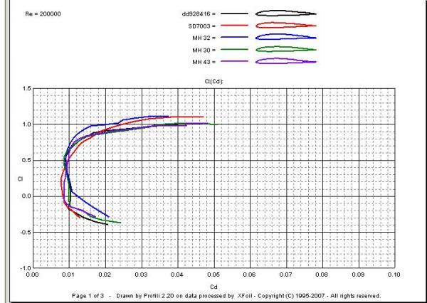

polaire van de profielen DD92-8416, SD7003, MH32, MH30 en MH43, bij Reynolds=200.000
Relevant voor de vleugel-wortel tot-midden bij de afstandstaak van een F3B-model. Liftcoefficient Cl=0,25 is ongeveer nodig.
