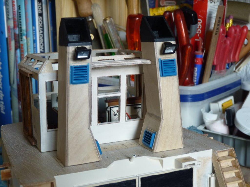

Plateau voor de mast e.d. tussen de schoorstenen is gemaakt van 3 m/m berkentriplex (2 m/m +1m/m)
In de zijkant van de schoorstenen een 2 m/m sleuf gemaakt waarin dit plateau een sterke verbinding krijgt.
Dit zit nu nog niet vast gelijmd, maak er geen extra steun onder zoals op de BB tekening staat.
