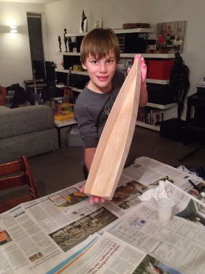

..........................................................................................Daarna met glas en epoxy.
Het valt nog niet mee om ze epoxy-vrij te houden!
Niet aan je gezicht krabben met vieze handen is voor hen niet zo vanzelfsprekend:shock:
Maar ze waren trots met het resultaat!

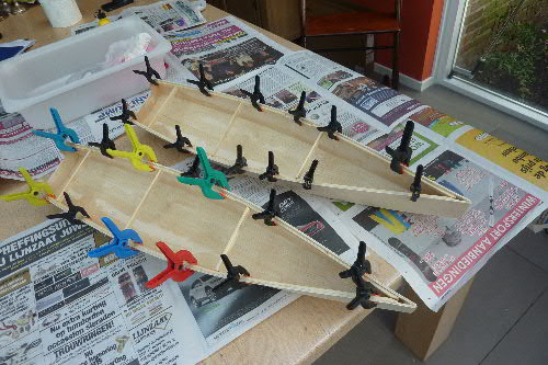

........................................................................................En gisteren de latjes ingelijmd.
Ik twijfel of de kiel demontabel gemaakt moet worden.
Eigenlijk zie ik daar niet zo veel in omdat ik het zo eenvoudig mogelijk wil houden, maar heeft iemand daar ervaring mee?
Verder heb ik vandaag tevergeefs door de supermarkt gelopen op zoek naar potten met een deksel die ik als luik zou kunnen gebruiken.
Weet iemand een eenvoudige oplossing?

Hallo Patrick,
Een demontabele kiel is alleen praktisch als je er vervoersproblemen mee oplost.
Als de jongens straks op de fiets naar hun vaarwater gaan, is het gemakkelijk als de kiel demontabel is, dan is het pakketje een stuk handzamer.
Een demontabele kiel betekend het inbouwen van een kielkast, of het extra werk de moeite waard is, kan ik niet voor je inschatten.

Kiel: wat Jan schrijft is natuurlijk helemaal waar, maar stel dat de kiel demontabel is, dan blijft er ook nog een roer uitsteken die door het missen van het kiel nog kwetsbaarder is geworden. Wel iets om over na te denken.

Inderdaad moet het roer dan ook demontabel worden, daar had ik nog niet eens aan gedacht.
Ik denk dat ik voor een vast kiel ga.
Het moet ook voor die jongens overzichtelijk blijven want ik hoop een zaadje te planten en dan moeten ze niet terug kijken op een moeizaam bouwproces.
