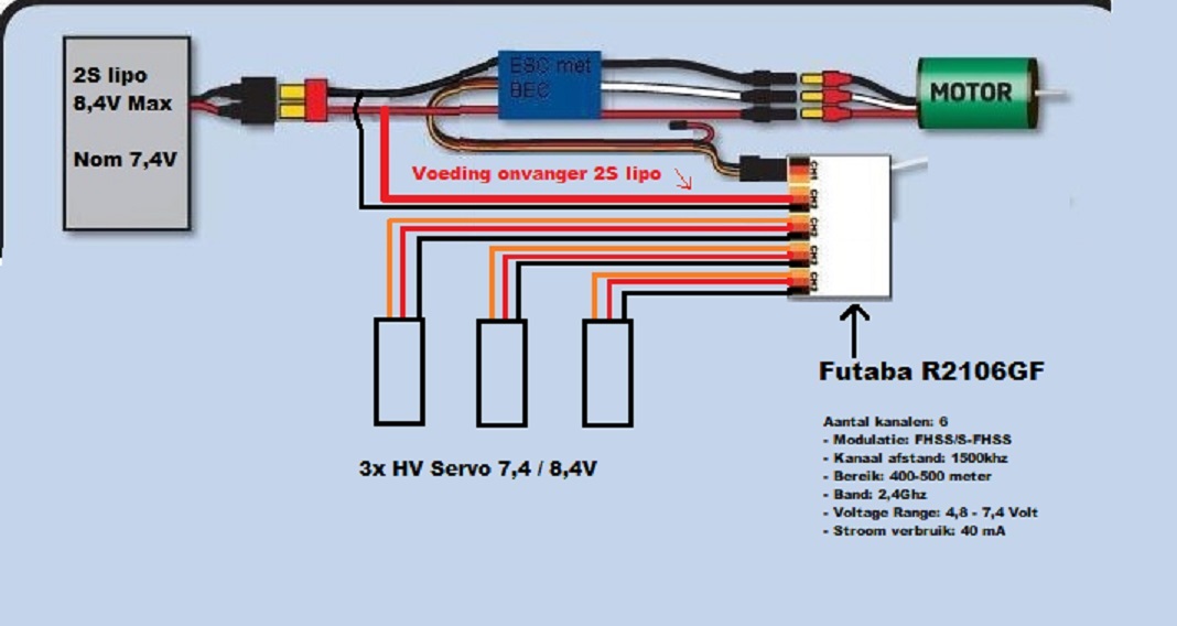

    Even een paar vraagjes hier over 2S lipo aansluiten op de ontvanger
    Alle servo's en ontvanger moeten 7,4V of meer aan kunnen maar gelden er nog regels waaraan de snelheidsleraar moet voldoen op een HV systeem.
    Ik heb hieronder even een aansluitschema voorbeeld gemaakt klopt dit zo?
    ESC met Bec= 5V 2A

    als je HV-servo's gaat gebruiken, dan kan je ook met een kleinere regelaar zonder BEC aan de gang, scheelt weer gewicht
    je tekening/schema is OK op deze manier

    Ik betwijfel of de Futaba ontvanger daadwerkelijk de spanning van een 2S lipo aan kan. Voor indoormodellen die ik volledig op 2S lipo wil draaien gebruik ik een Fasst compatibel FrSky ontvanger. Die kunnen tot 10V
    groet,
    Erik

    Ja als ik nieuwe regelaar zou kopen voor een hv zouw ik dat ook doen , echter ik heb hier nog regelaar liggen die ik ga gebruiken hier voor
    Een v kabel en voeding en een servo bij elkaar scheelt weer een aansluiting en kun je een lichtere 4 kanaals onvanger gebruiken

    Ik zal de Frsky ontvangers in de gaten houden;)
    Ik heb nog een Carona fhss 6 kanaals die tot 8.5v kan echter weegt iets te zwaar naar mijn mening 8gram(voor de toepassing)
    En nog een 2x jumper 410 mini 4kanaals 1x Fhss 1xFasst die tot 7.5v kan deze wegen 1.7 gram
