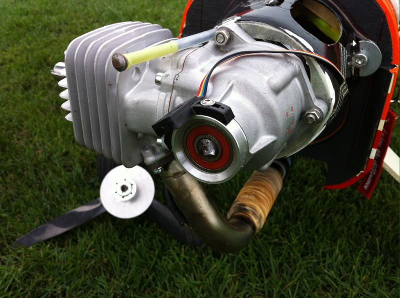

Een kleine twee weken terug ben ik me rot geschrokken op ons Modelvliegveld toen de propeller van mijn taxi2400 besloot een eigen leven te gaan leiden...
De feiten even.
In het voorjaar een nieuwe taxi 2400 uitgerust met een nieuwe 3w28i.
Motor volgens de voorschriften in laten lopen.
Motor is uitgerust met bijbehorende Krumscheid resonantie uitlaat.
Initieel is er met een Mejzlik twee blad gevlogen. Toerental 8500.
Door de overschrijding van ons toegestane maximale geluidsniveau heb ik een Mekzlik drie blad gemonteerd. Nu was het toerental 7400 en het geluidsbeeld een stuk aangenamer.
Omdat ik de motor, die nog steeds rijk liep, verder wilde finetunen en afstellen ben ik buiten de pits gaan staan. Model netjes vastgebonden aan het hek en rustig stationair lopend de hoofdsproeier een achtste armer gezet. Vervolgens achter het model gaan staan en met de toerenteller de vol gas stand gemeten...
Gelukkig stond de neus van het model in de richting over het veld waar niemand staat want op het moment dat ik 7500rpm zie op de toerenteller slaat de motor accuut af en vliegt de prop met een noodvaart over het veld en komt 60 meter verder tot rust...
Eerst denk je nog hè dat is gek. Die had ik toch goed vast gezet? Een 3w motor heeft 6 bouten voor de prop...

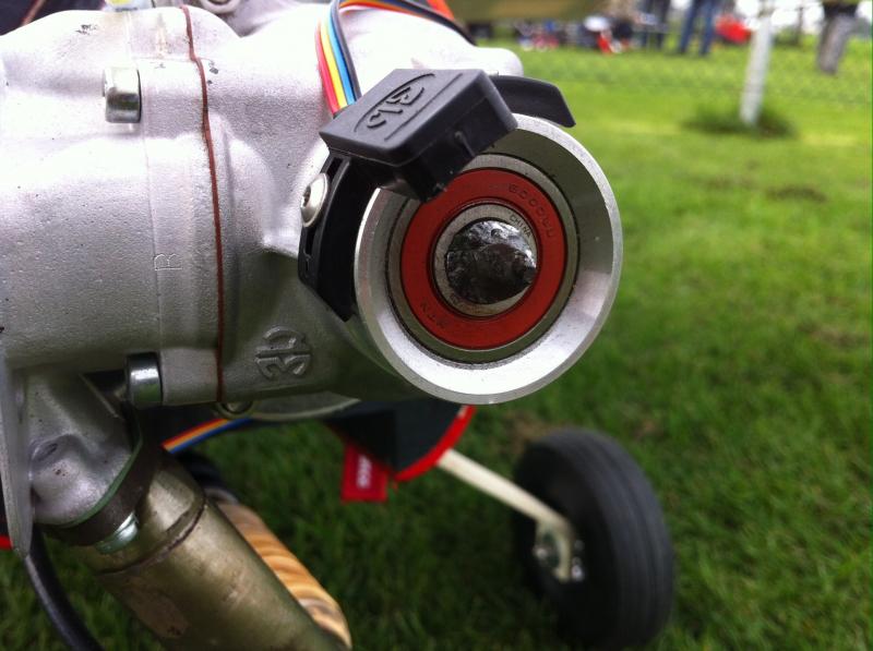

Een seconde later besef je dat de hele voorkant van de motor weg is...
Het spul is retour naar 3w en ik wacht (heel onrustig want ik wil vliegen) af wat zij er mee gaan doen. Door de telefoon was het al snel niet de schuld van 3w... Dit kon nog wel eens lang gaan duren...

Nou.... ik denk dat 3W toch bakzeil zal moeten halen, want zo op de foto ziet het er in elk geval uit als een knijter van een materiaalfout, die nooit door de kwaliteitscontrole had mogen komen naar mijn mening....
Groet, Bert

Motor slaat accuut af, bedoel je dat de motor vastliep?
Of krukas brak af en toen liep de motor even naar een heel hoog toerental?
50cc tweetakjes in de wegracerij lopen ruim 14.000 toeren dus er zou hier wat marge moeten zijn.
Ik denk dat als je dit ook op de Duitse en Amerikaanse fora breed gaat uitmeten je wel medewerking van 3W gaat krijgen. In Duitsland galmt de afgebroken krukas van de 3cylinder Kolm nog door in de gelederen.

Ik heb een 200cc Simonini op mijn paramotor en die hadden een produktiejaar waar de krukassen uit verkeerd gelegeerd materiaal of niet goed nagegloeid waren, die braken dus ook.
In de CDi zit meestal een veiligheid ingebouwd voor een maximum toerental, een zgn begrenzer.
Als de prop eraf schiet en de motor in toerental stijgt stopt meteen de vonk.
Op de foto's zag ik overigens wel vreemde spoortjes van metaal oid bij de propmeenemer, of waren dit oliespoortjes?

ik zie een spinner met centrale bout. Deze zit veel te ver en de bout gedraaid. Hierdoor heb je spanning gezet op de centrale bout die de meenemer met de krukas verbind. Door uitzetting van het metaal heb je door je spinnerbout de andere bout doen breken.
Ff nieuwsgierig, hoe zou dat moeten werken?
Ik vermoed dat er dan nogal wat assen zouden moeten breken op jaarbasis..
Als spinner of prop slecht gebalanceerd zouden zijn, is dat een punt waardoor dit kan gebeuren.
Maar de breuk laat naar mijn idee zien dat dit niet het geval is.
