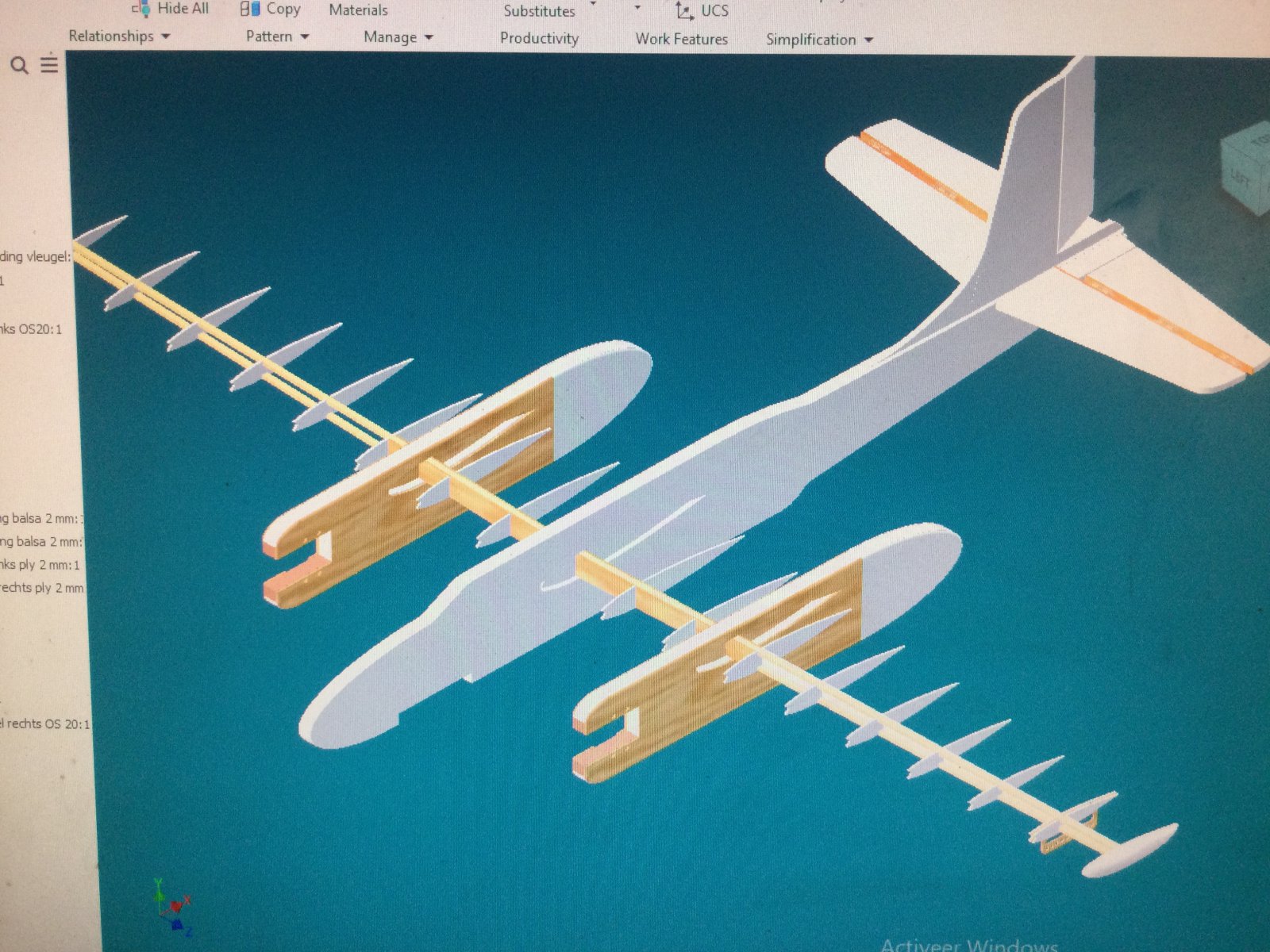

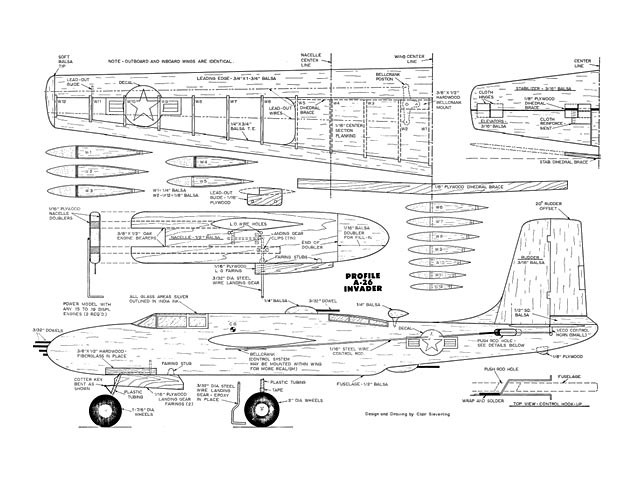

Samen met mijn vliegmakker waren we van plan om een twin engine toestel te bouwen , de keuze viel op de A-26 dus , met profielromp en profiel motorgondels voor 2x OS.10

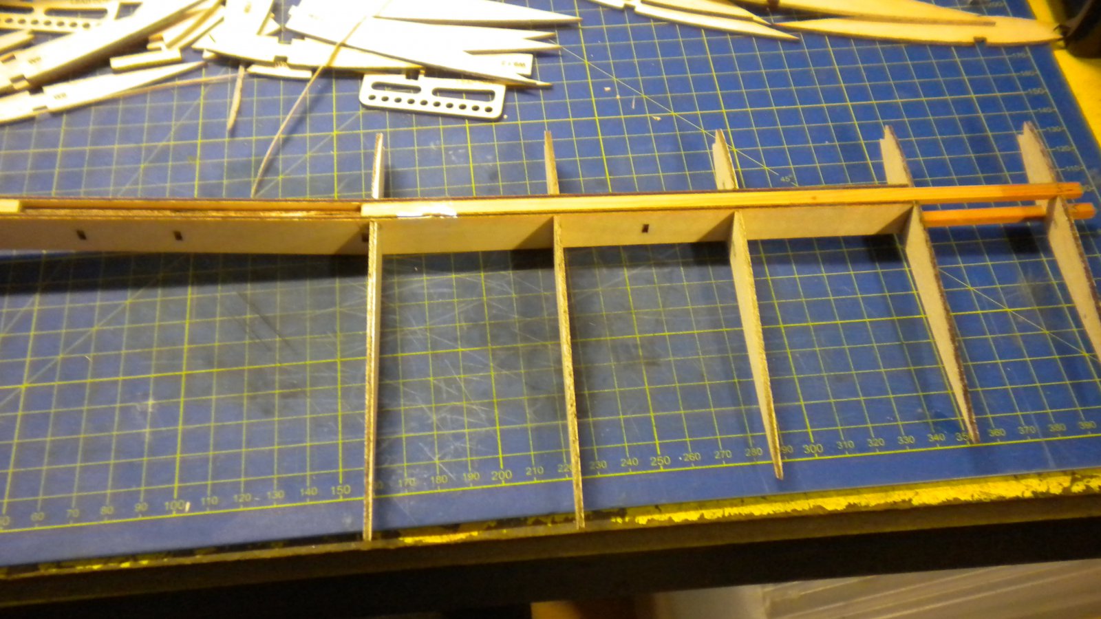

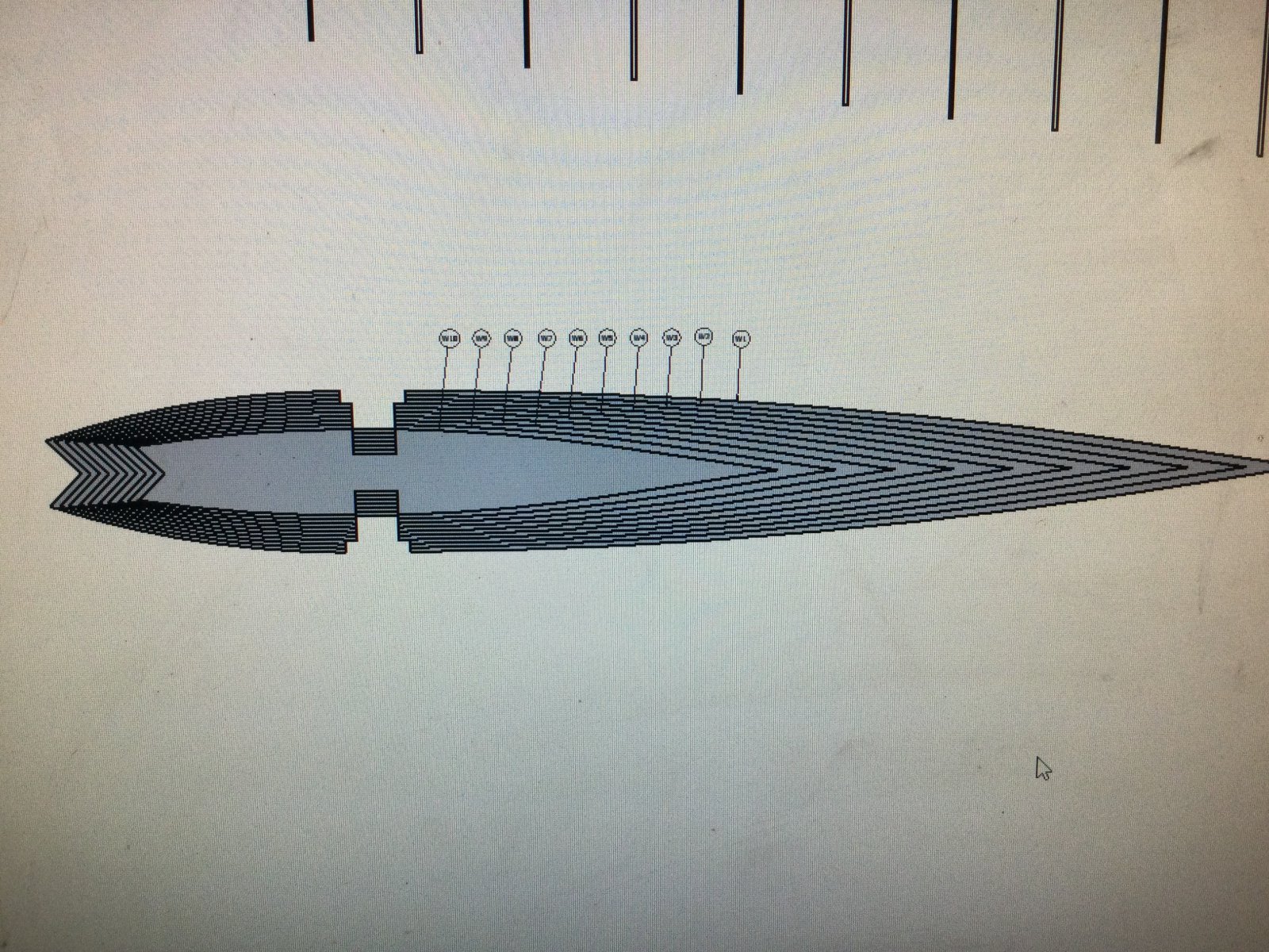

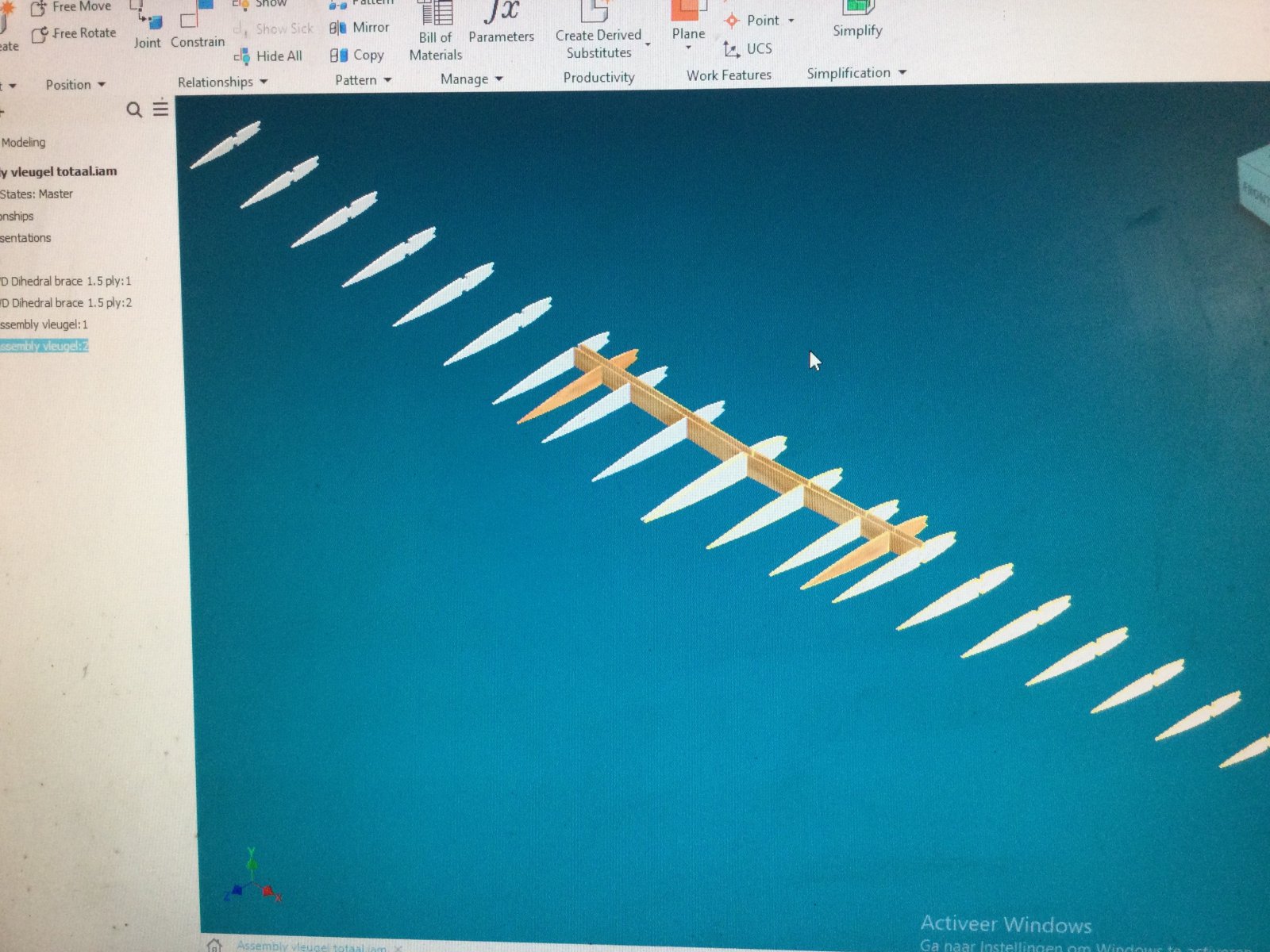

Aangezien de "voorlijst" van de vleugel uit één grote blok balsa moet geschuurd worden en we daar allebei tegen opkeken , heb ik deze aangepast naar een ribben vleugel (kan ik met het lasertje snijden :cool:) vooraan en centraal ingedekt met 1,5 mm , capstrips en achterlijst ook onder en boven 1,5 x 20 mm , tussen de ribben komt nog webbing .

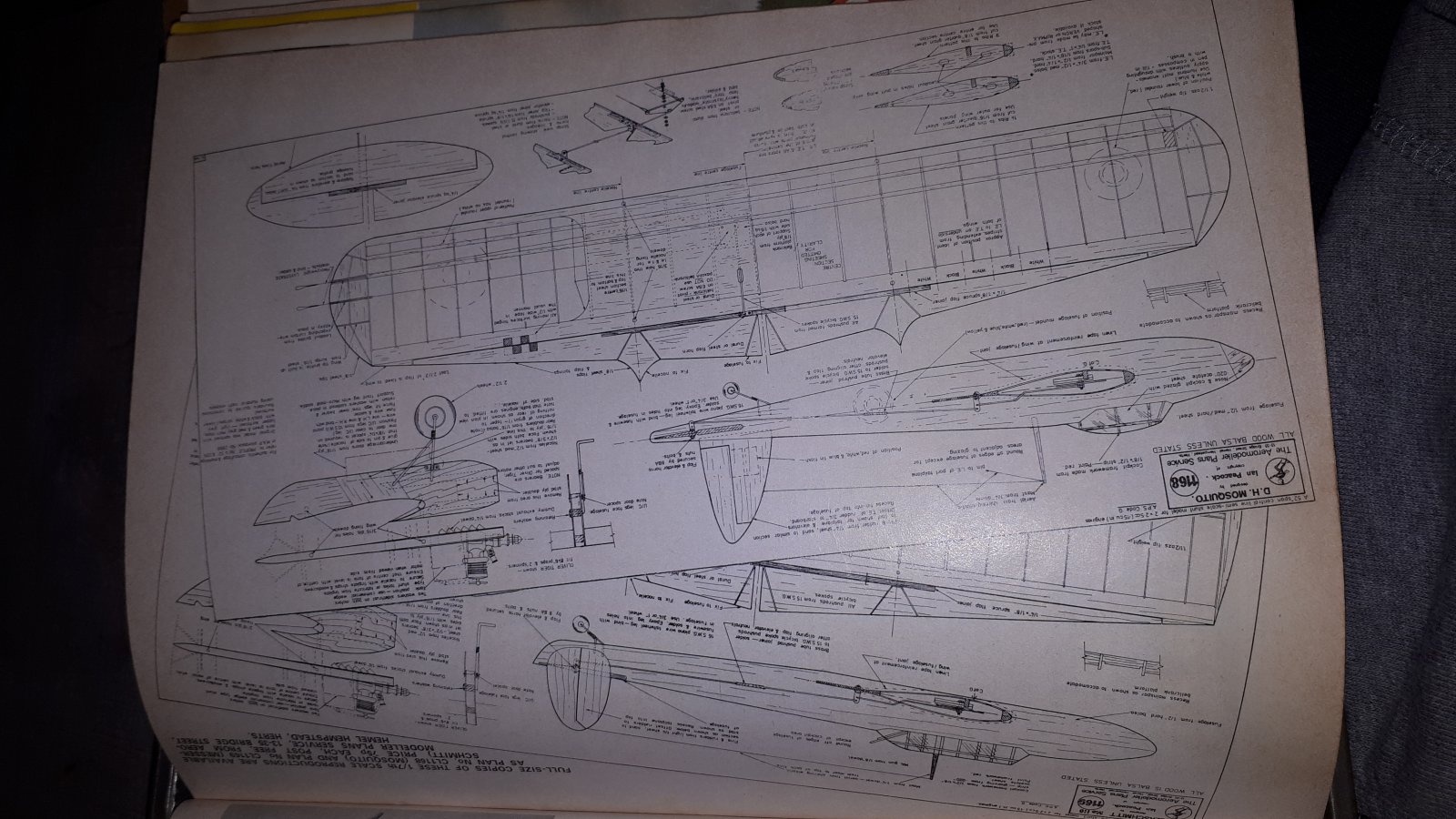

Plan Outerzone oz4673
Tekening nieuwe vleugel in progress
Groeten Jef

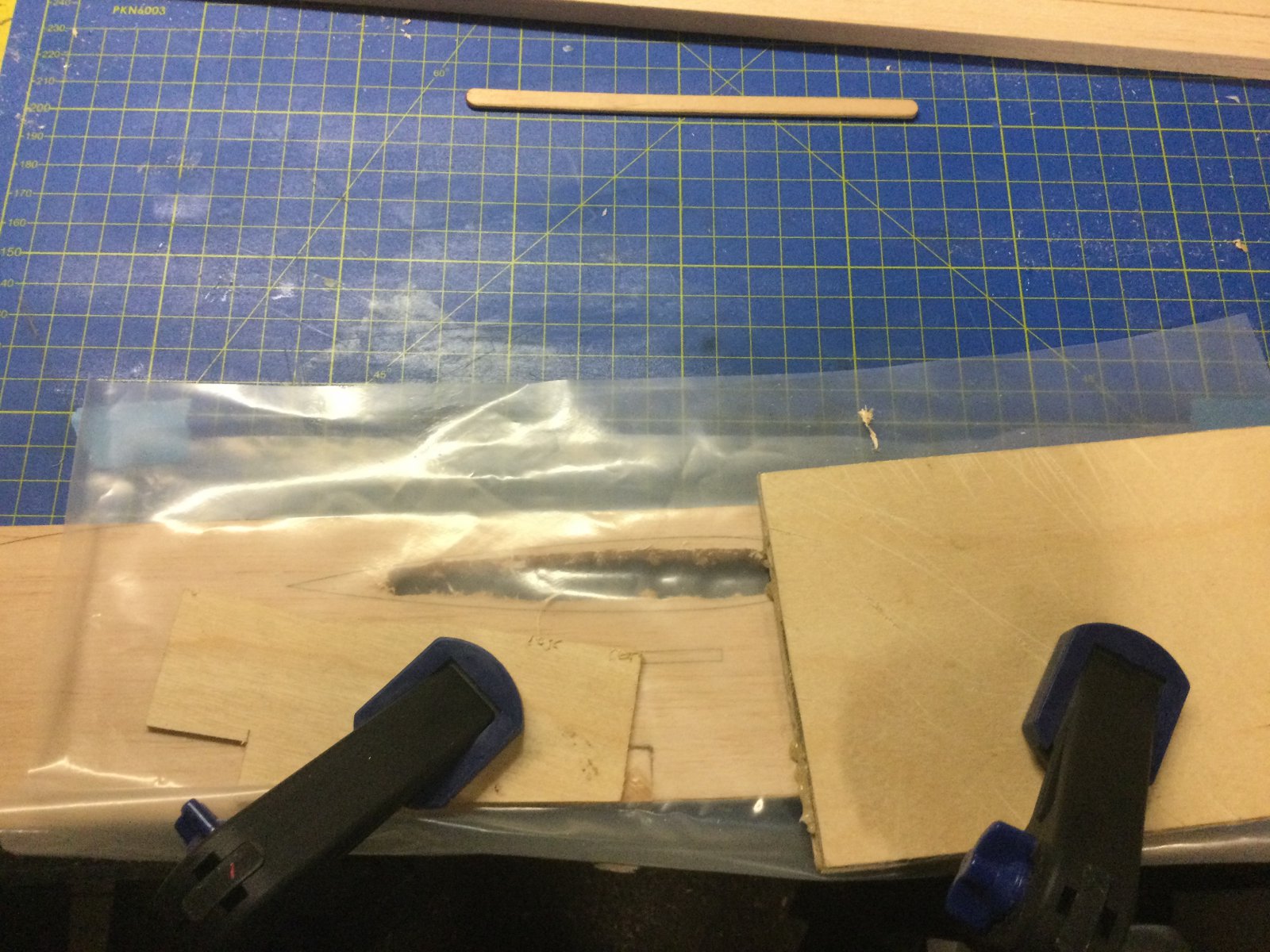

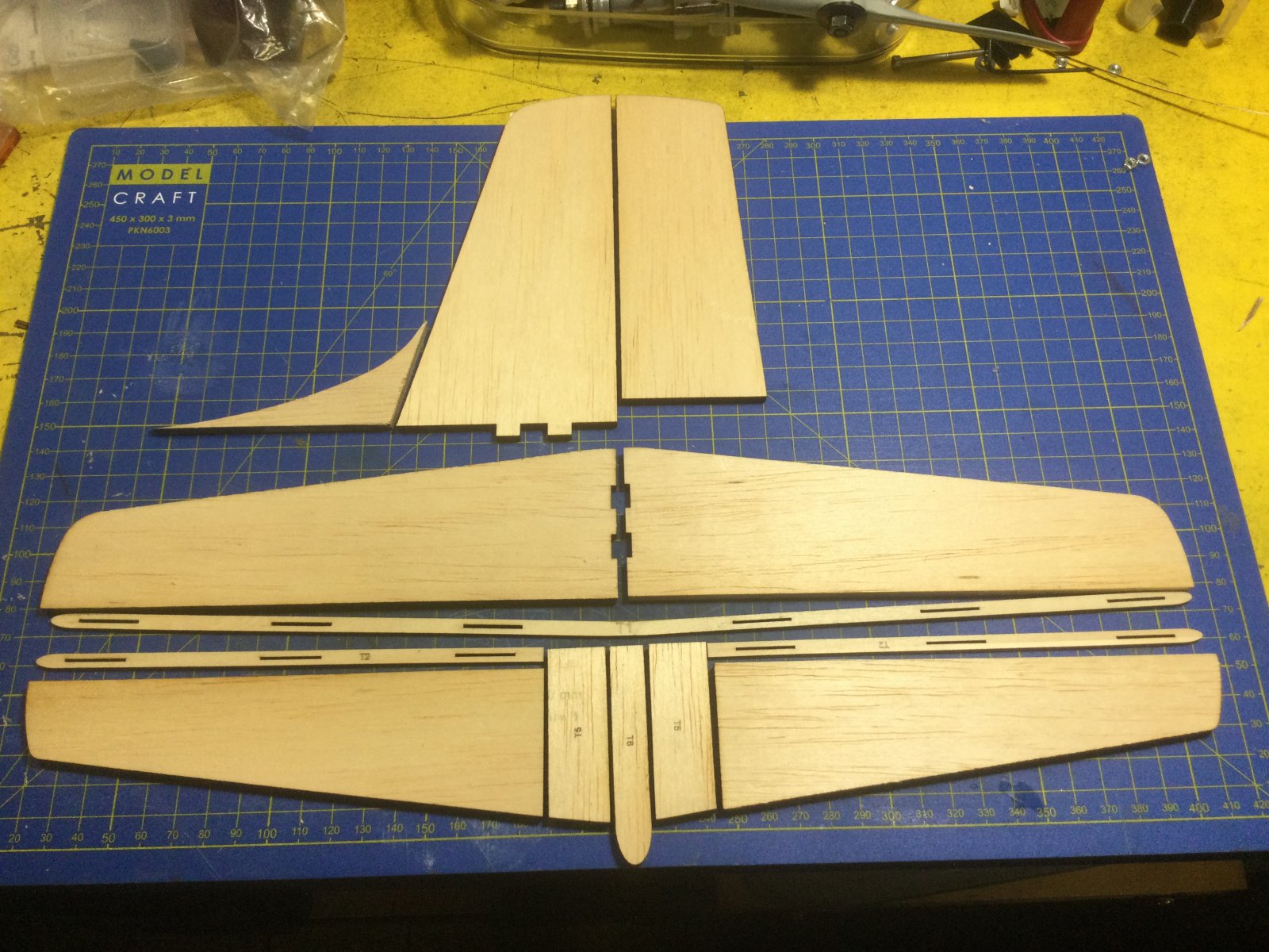

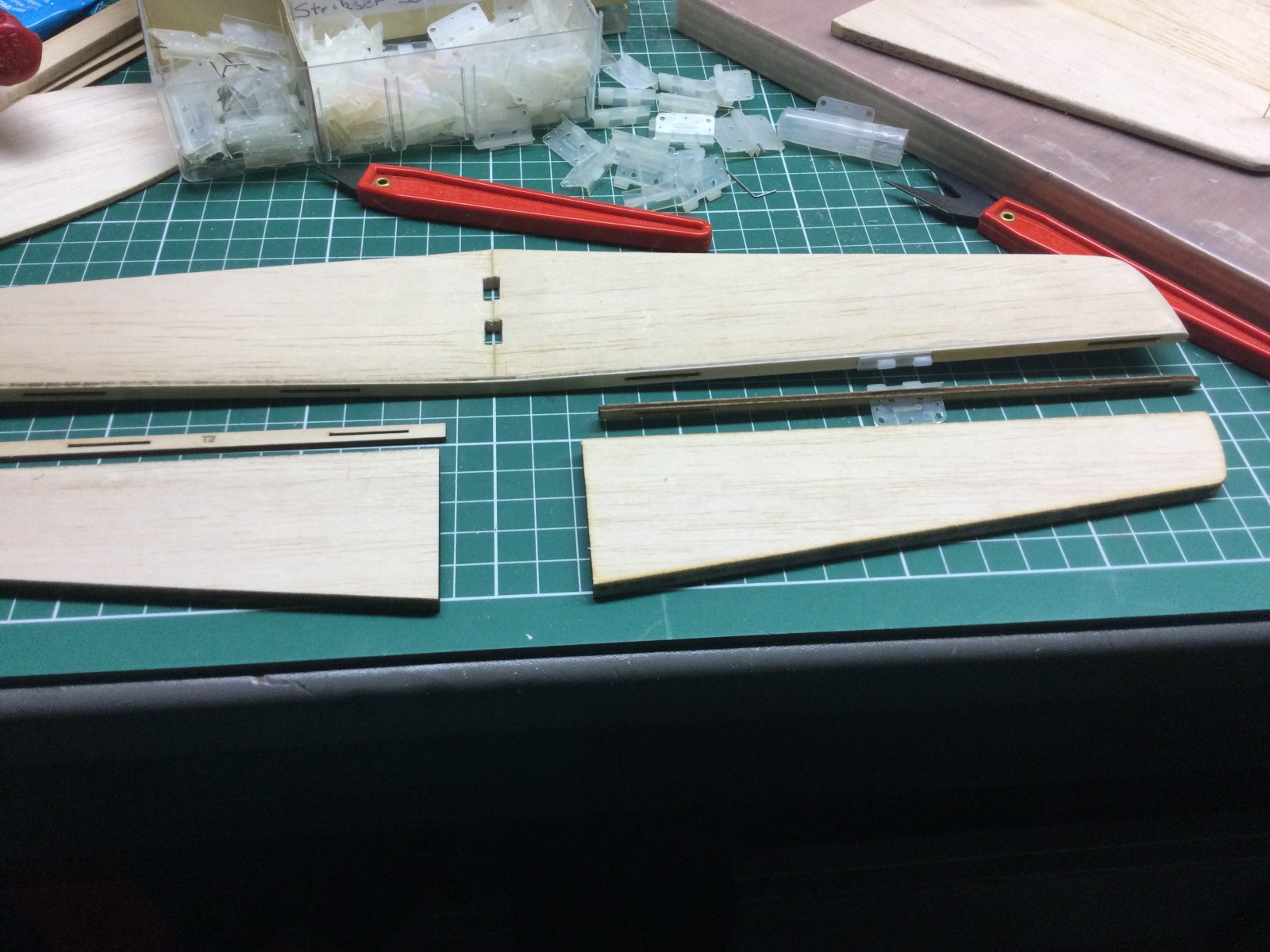

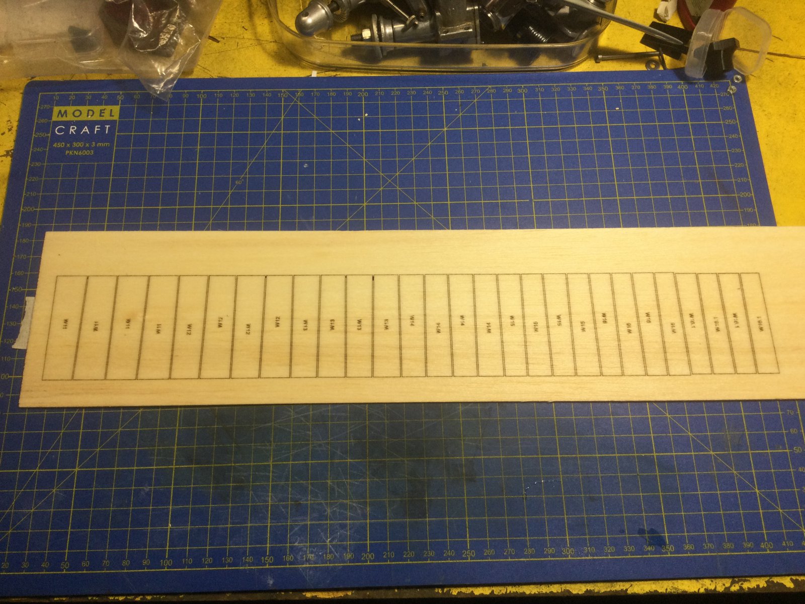

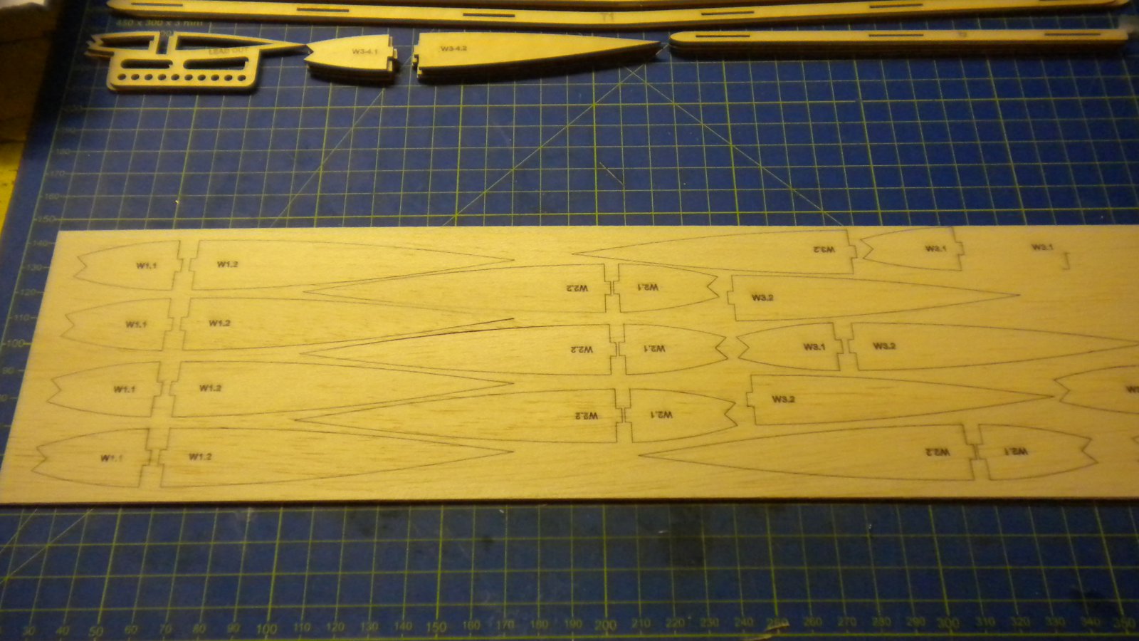

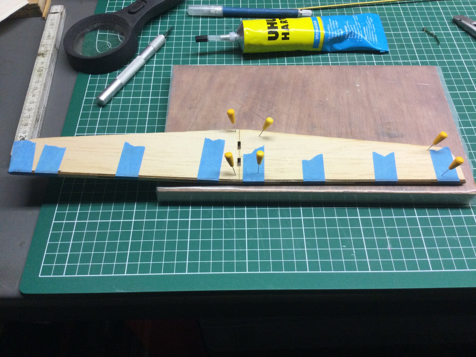

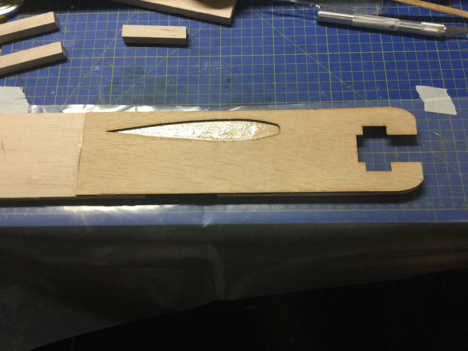

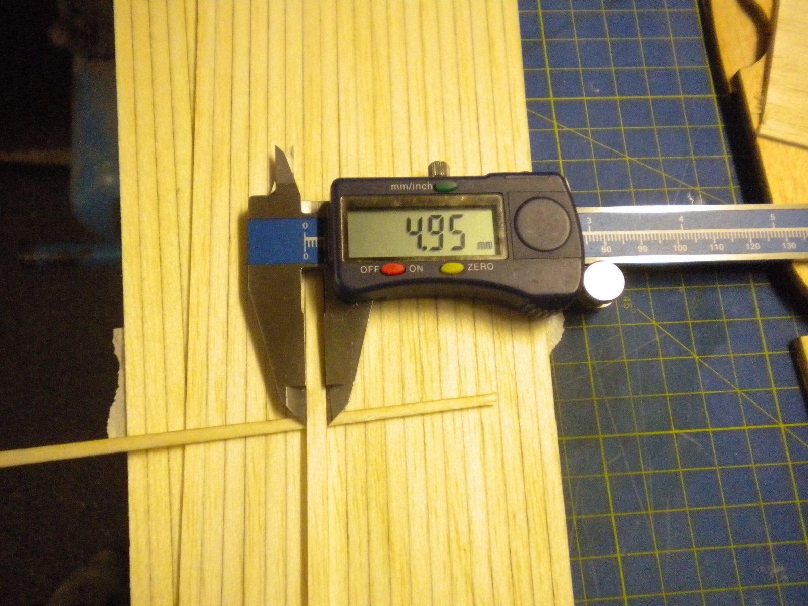

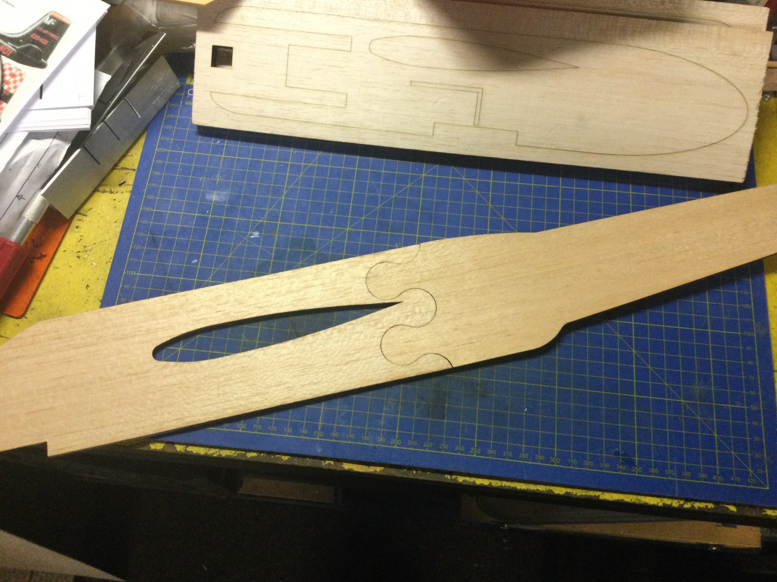

De 2 mm triplex stukken voor de vleugel en stabilo , alsook de balsa ribben zijn gelaserd , het middendeel van de vleugel eens droog gepast , daarbij komt een fout(tje) aan het licht :oops:
tussen rib 2 en 3 zit nog een slot , dit moest tussen 3 en 4 zijn , daar komt nog een 2 mm triplex rib ter hoogte waar de motorgondel moet komen .

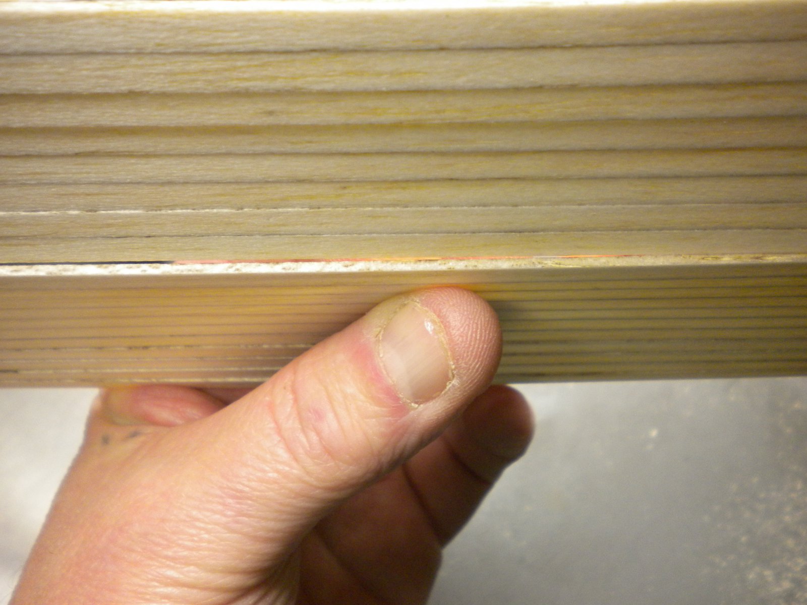

Triplex 2 mm

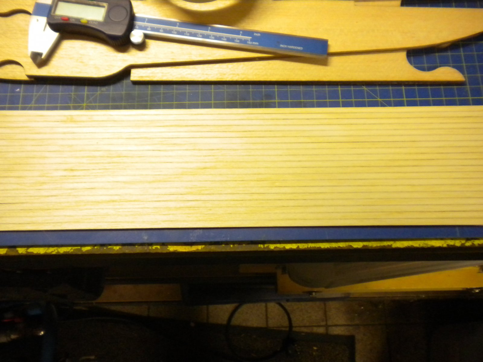

Balsa 2 mm (gele kleur komt door de verlichting in't werkhok denk ik)

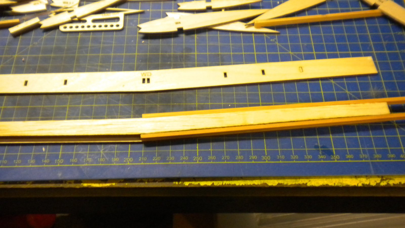

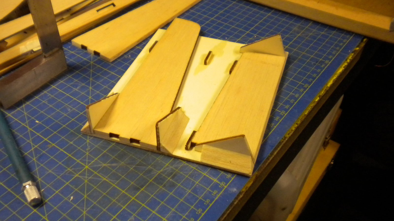

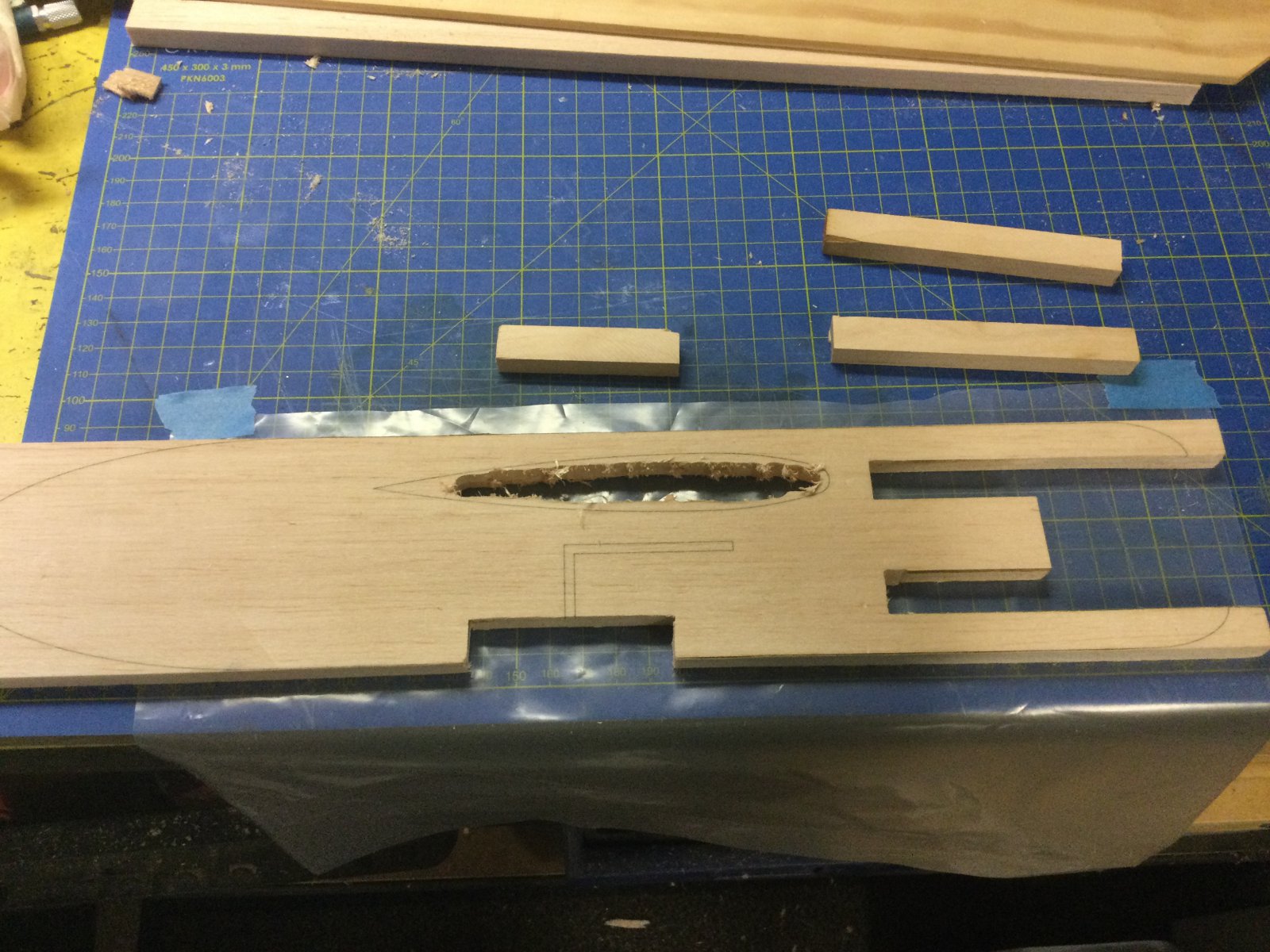

Opbouw middenstuk , voor en achter 2 mm triplex met 5 mm balsa kern
Tussen de triplex komen dan de hardhouten liggers
Samenstelling , dry fit , en toen kwam het foutje boven :rolleyes:
Groeten Jef
Wow die laser snijd wel heel mooi, welke heb je.
Leuk verslag en dat diagonaal snijden is heel slim opgelost.
Leuk model en blijf je natuurlijk volgen :wave
Bedankt Ton , de laser is een Ortur master pro 2 , vermogen 5,5 w , eigenlijk een hobby machientje maar werkt goed , onlangs heb ik er air assist op gemonteerd , geeft een fijnere snede en het vermogen kan lager of de snijsnelheid hoger

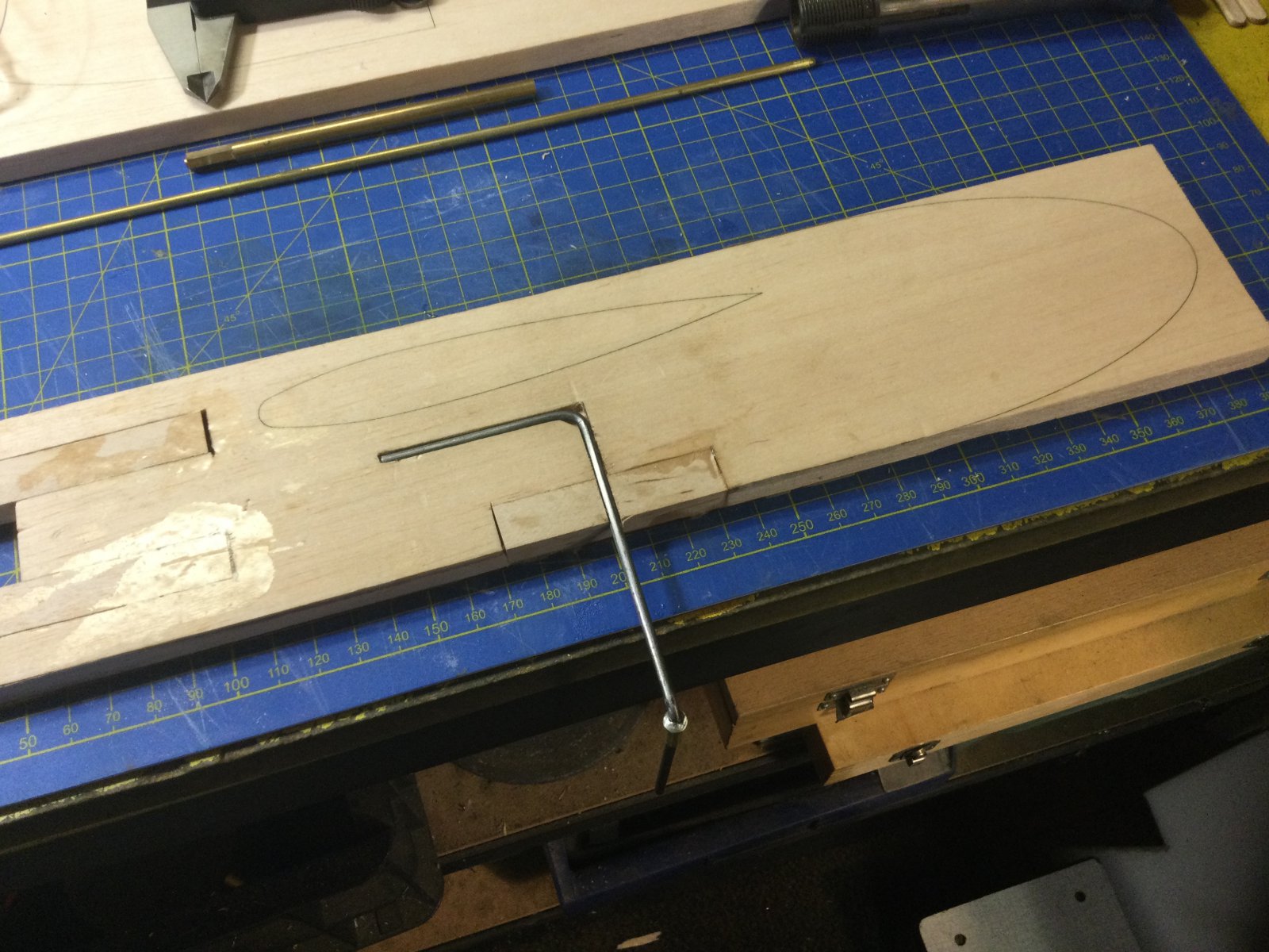

Motorgondels uitgetekend , het was (voor mij toch niet) niet zo eenvoudig omdat de vleugel taps loopt in de breedte en hoogte/lengte en dan nog dihidral heeft ook , terwijl de motorgondels evenwijdig aan de romp en haaks op de hartlijn zouden moeten zijn, maar ik denk dat het oké is nu :confused:

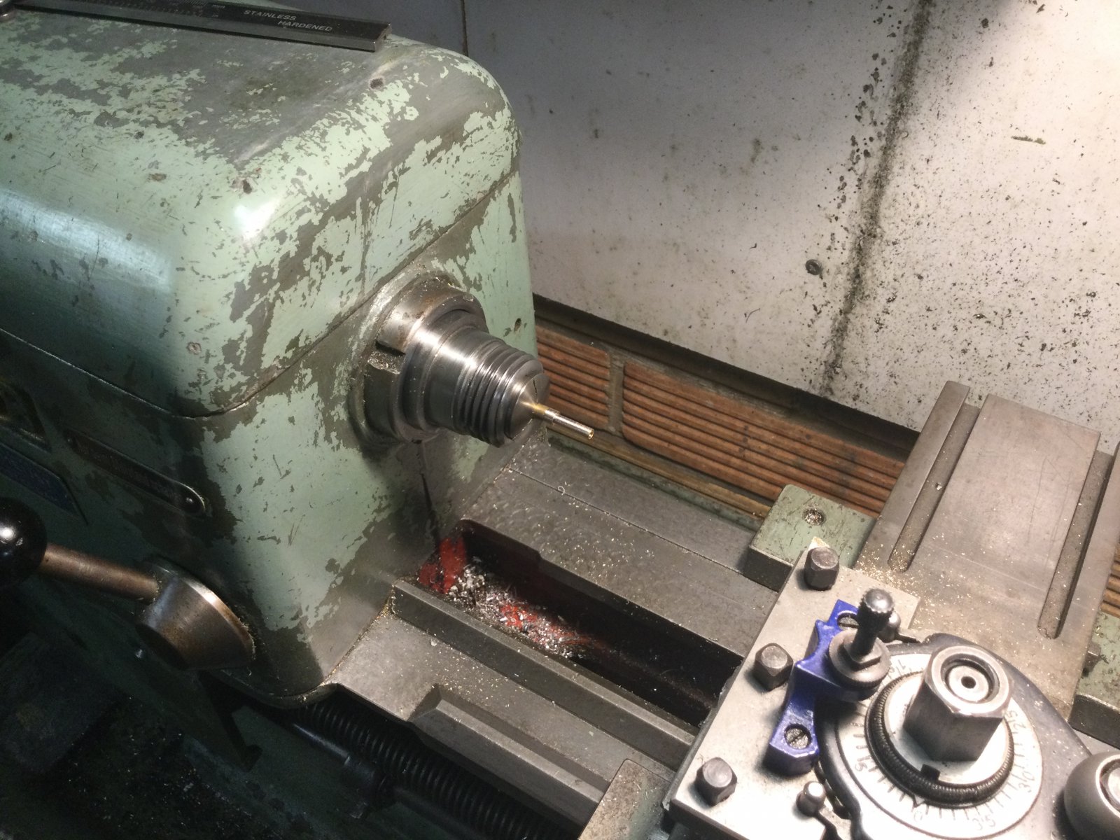

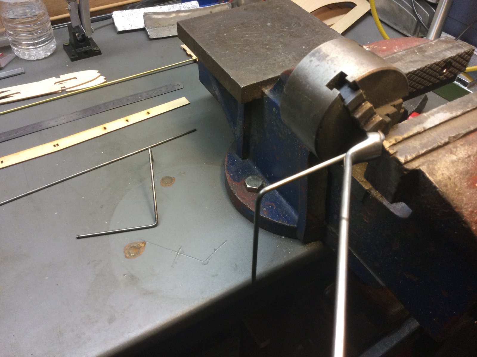

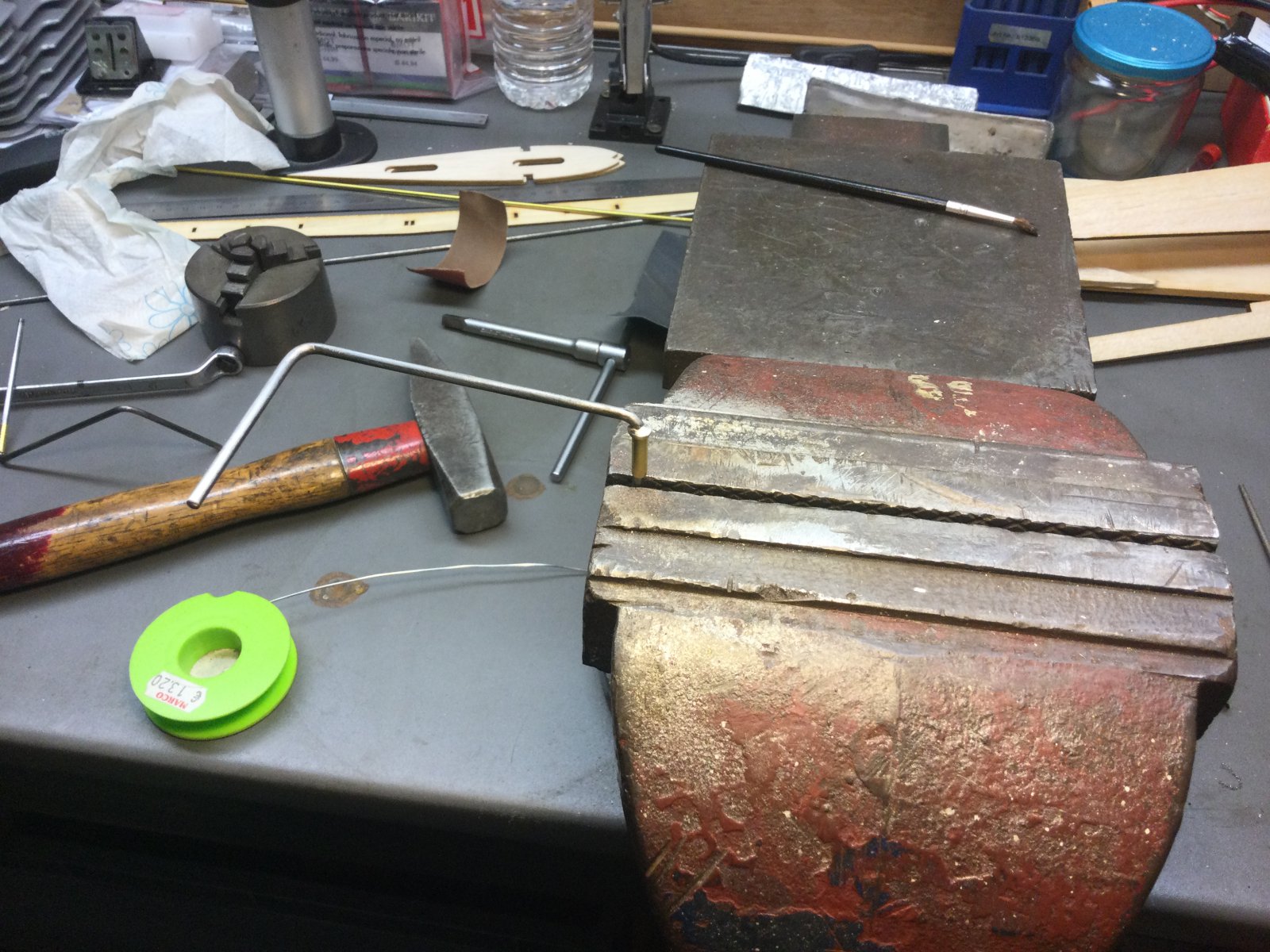

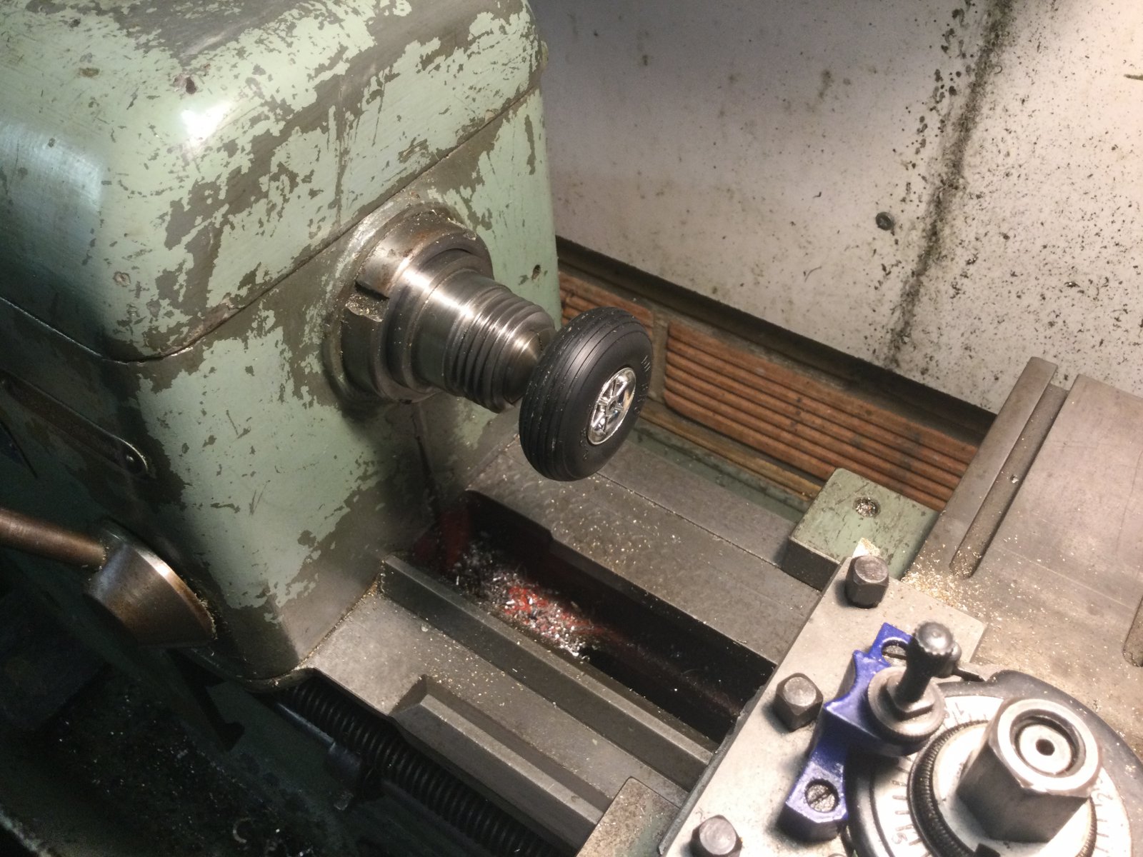

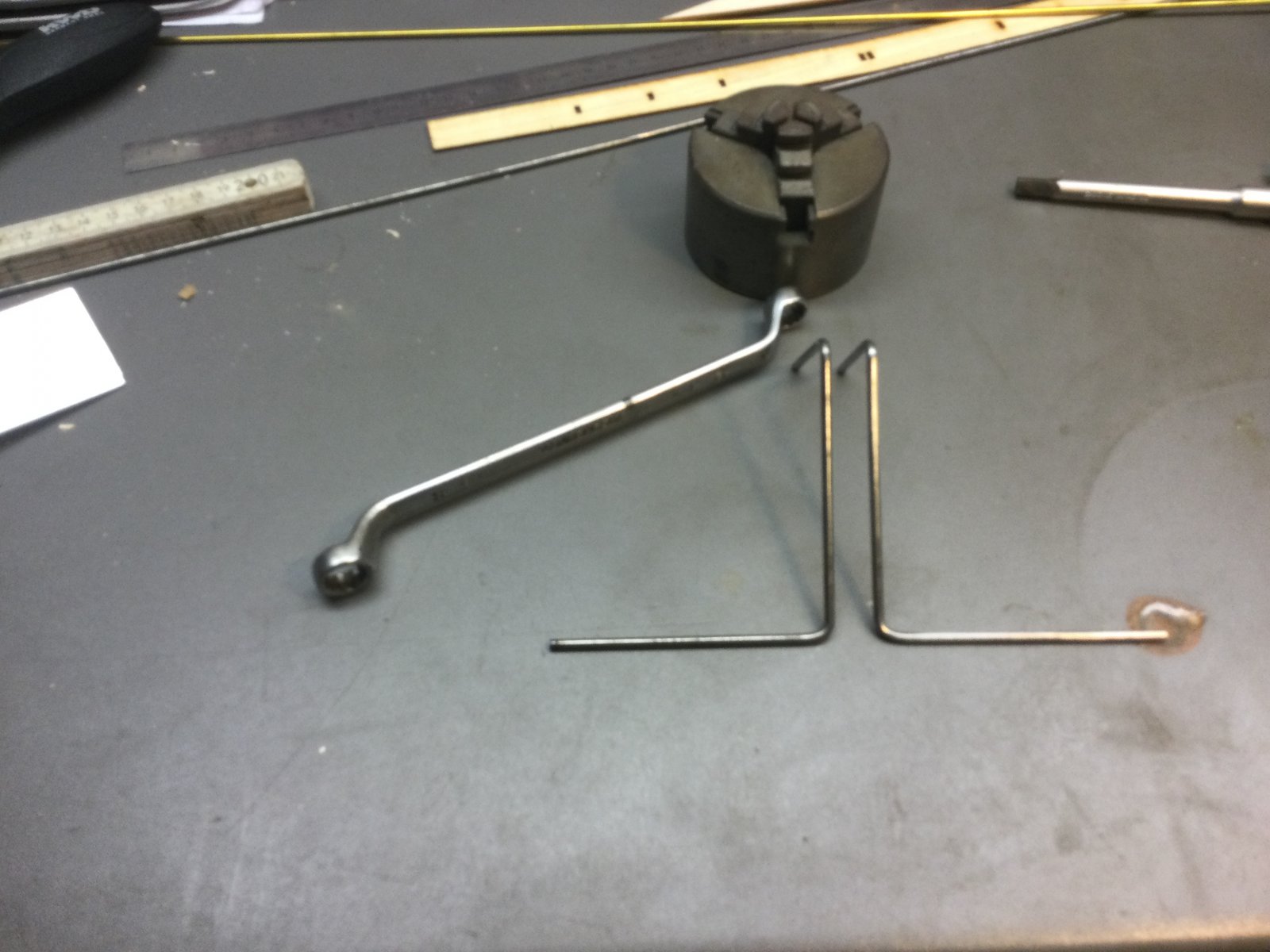

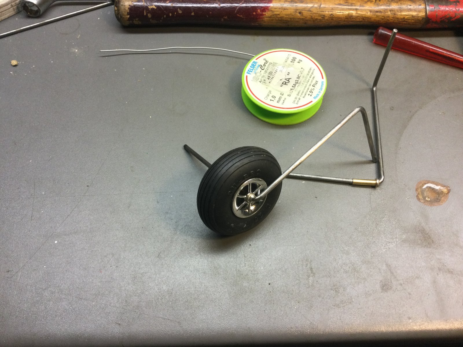

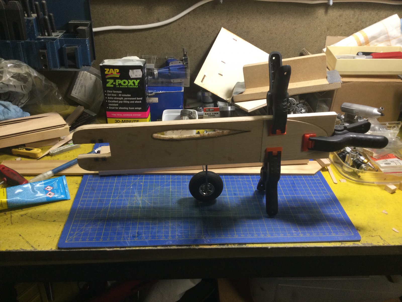

Nu eerst de pootjes plooien voor het hoofdlandingsgestel , deze worden mee verlijmd in de motorgondels , gleuf van 3 mm uitgefreesd waarin de poot past in de motorgondel , dit wordt met epoxy verlijmd samen met de triplex versterking van de motorgondels , ook nog enkele messing busjes gedraaid en op de poten gesoldeerd , staaldraad is 3 en het gat in de wielen 4 mm , achteraf pers ik een sluiting op de wielas en wordt het overtollige afgeslepen.

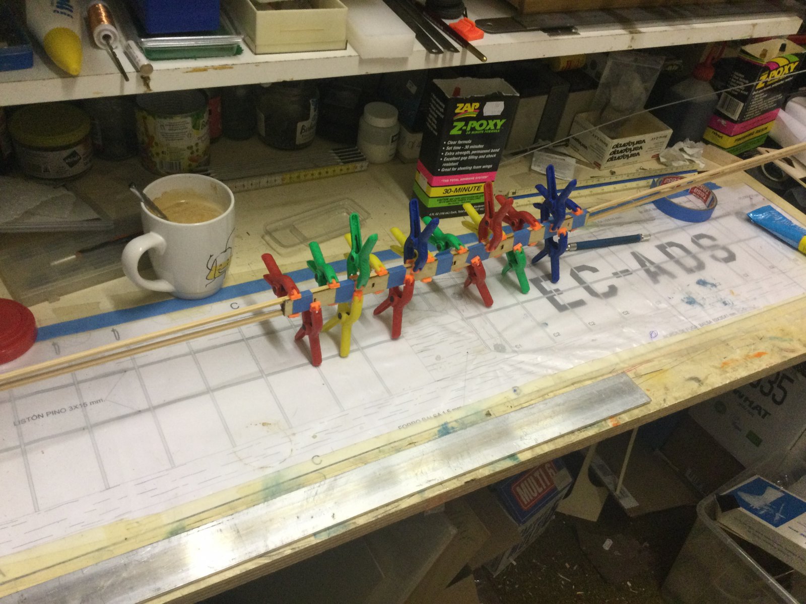

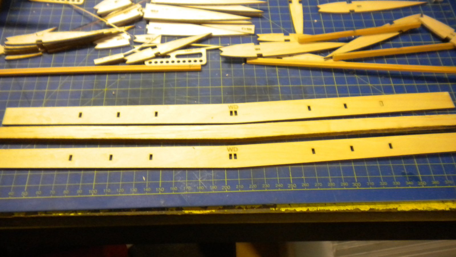

Handig systeem , stukjes triplex laseren met de scharniergleuven in , komen perfect overeen en de balsa uitsteken is poepsimpel , dat samen met scharnieren met losse pen , geen zorgen meer dat er lijm tussenkomt , achteraf steek ik er wel een lange staaldraad in door de drie scharnieren ipv de losse pennen .
