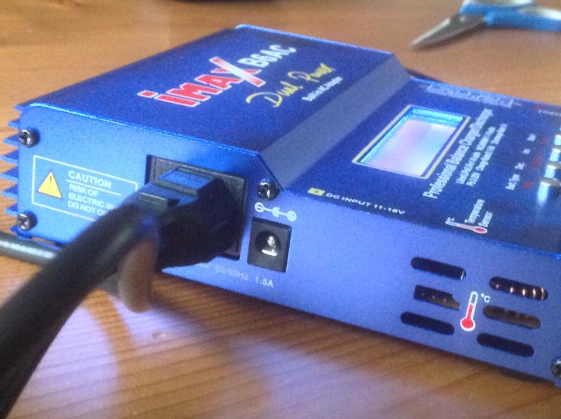

Ik heb onderstaande lader voor miin lipo's
En volgens mij kan ik deze op mijn accu aansluiten om in het veld een lipo te laden.
Of vergis ik mij?
full
linksonder in de foto: DC input 11-18V
daar zit waarschijnlijk een tweetal gaten in de lader, waar je banaanpluggen in kunt doen.
Er zit 1 gat in.
Ik heb een stekker met 2 krokodillebekjes.
Als ik die eraf knip kan ik er iets voor maken om ze op de accupolen te koppelen.
De bekjes zijn te klein.
Ik heb vrij grote semitractie accu van 125 amp.
Mijn lipo's zijn klein zodat ik wat vaker moet laden.
Deze kabel zit normaal bij de lader maar is ook los te verkrijgen.
Zelf maken kan ook, dit is een vrij normale DC plug die je los kunt kopen.
Alle bij elkaar dus gunstig,
Want ik ging er vanuit dat ik er 1 gekocht had die alleen voor 220/240 Volt was.
Nu blijkt hij aan de accu te kunnen.
Dat is een prettige bijkomstigheid
Het zal vast in de handleiding staan...
Bovendien kan je het op de lader lezen: "DC input 11-15 (16?) volt".

Als ik mij niet vergis levert Imax een kabeltje bij de lader:
De krokodillenbekken gaan naar je accu, de plug je lader in. Eventueel kun je de krokodillenbekjes vervangen met een XT60 of wat je maar aan je veldaccu hebt zitten.
Natuurlijk niet tegelijk een externe accu en de 240 aansluiten :)
