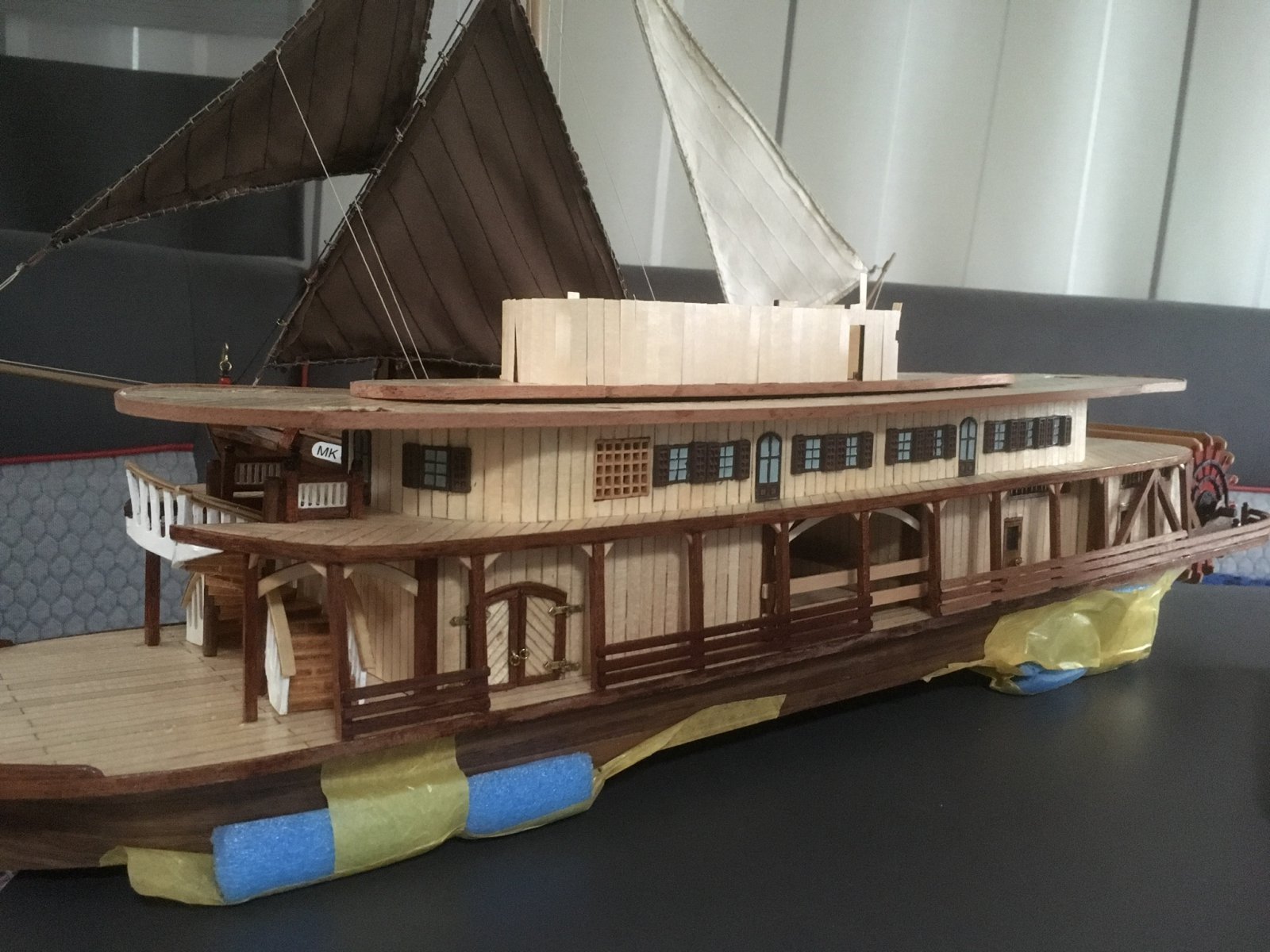

Ben momenteel bezig met de King Of The Mississippi van artesania latina, ook wel een aardig verzetje hoor.....
Zover istie alweer, na zo’n kleine vijf maanden prullen, dus kun je nagaan weinig regen gehad;);)

En ja, voor de opletters onder ons op de achterzijde staat de Zuiderzee botter, daar moet nog steeds het laatste zeiltje aan gehangen worden... wacht nog op het naaiwerk van mijn directie.

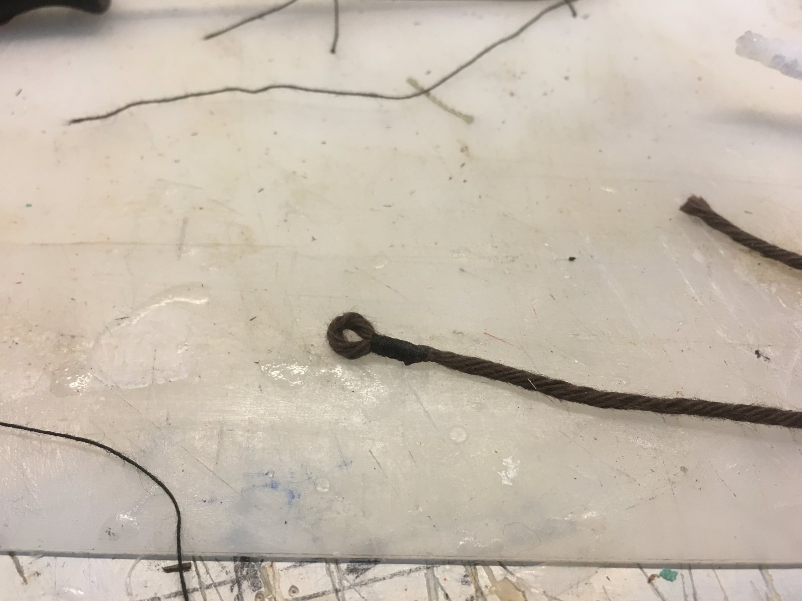

Zoals de handleiding beschrijft heb ik van twee touwen 0,8 mm een touw van 1,4 mm in elkaar weten te prutsen, hier zijn helaas geen foto's van maar wel van het oog en de muis onder de mars van deze bezaanmast:
Het dikte verschil in het touw is hier goed te zien, de wanttouwen zijn 0,8 mm en de stag is dus dubbel.

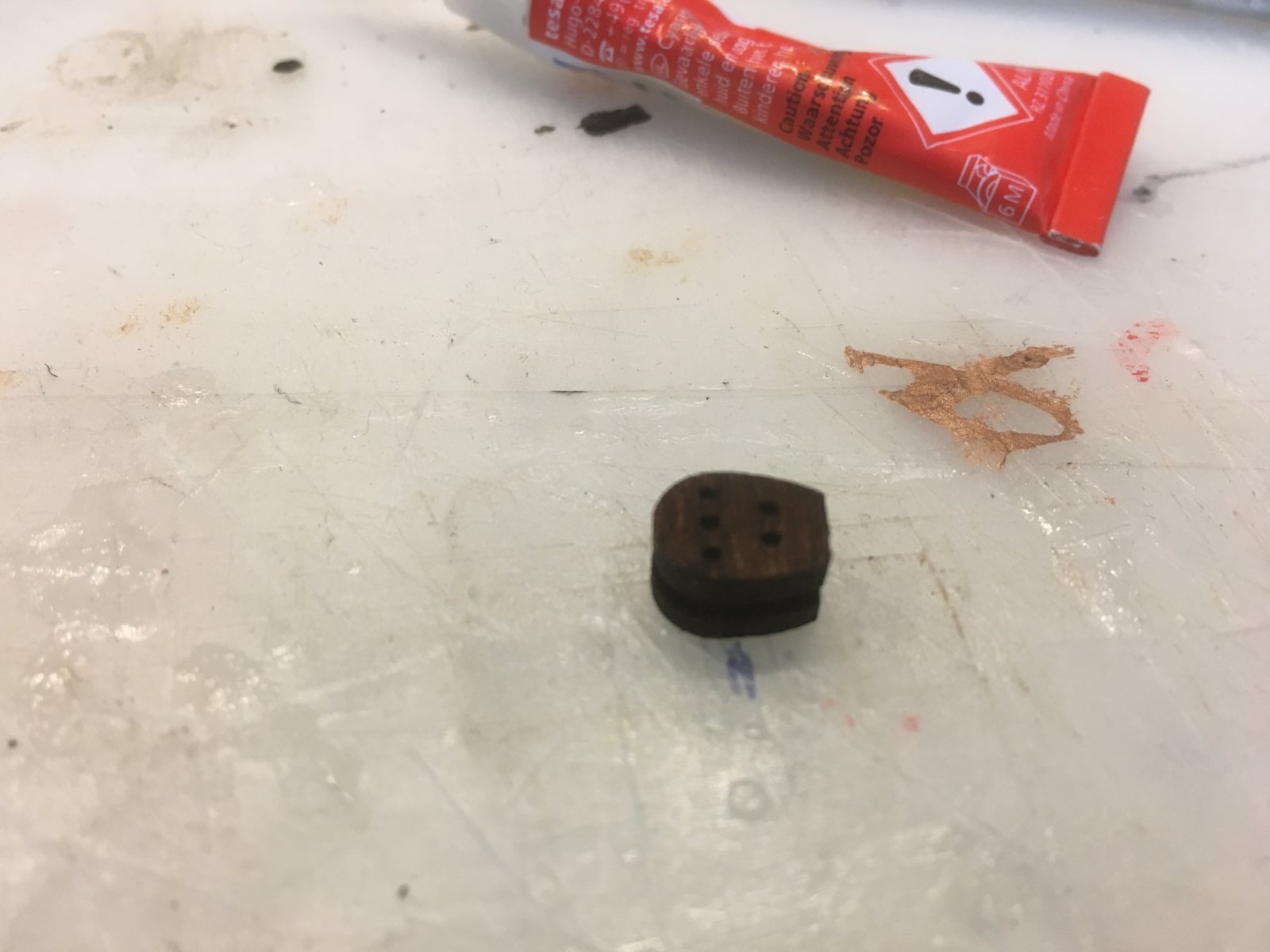

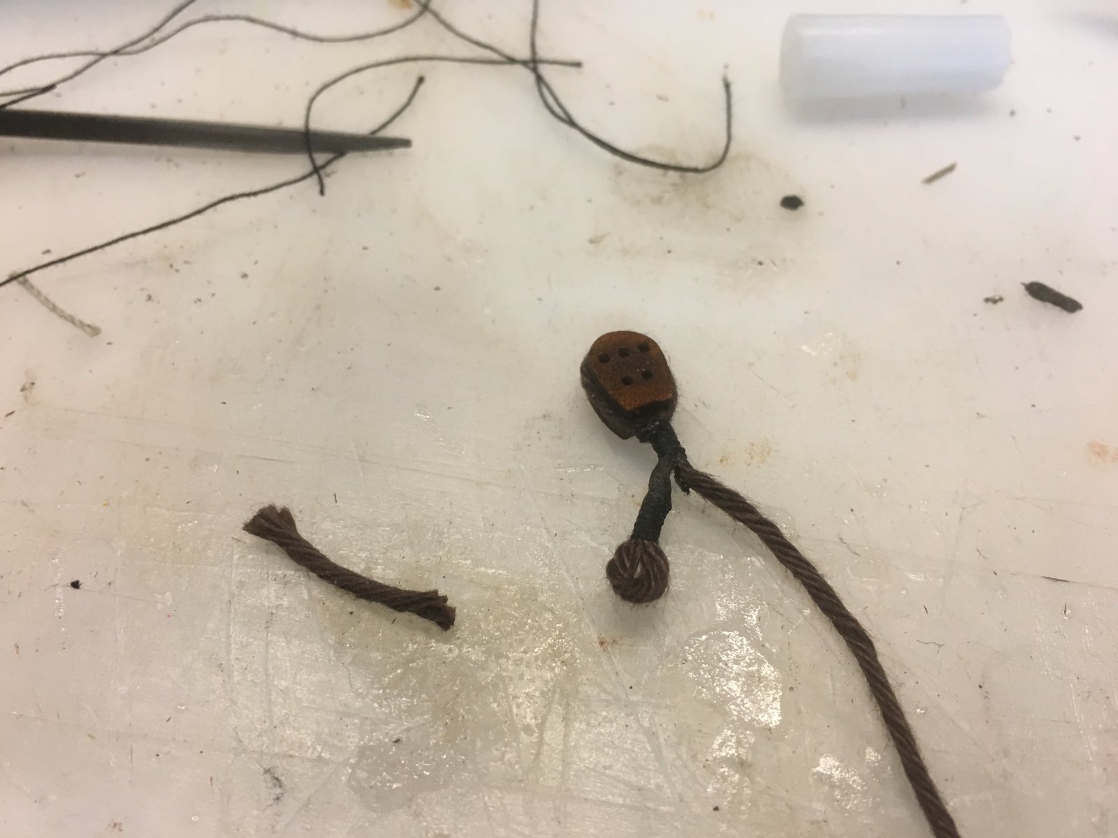

Aan het einde moest een gelaserde blok van 10 mm komen:
Deze werd met een vijltje rondom wat ingekerfd, en later wat donkerder gekleurd:

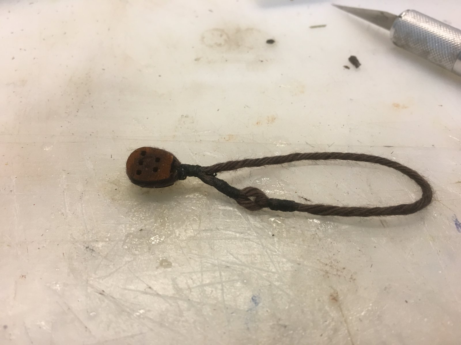

Nu kon deze aan het andere einde bevestigd worden:

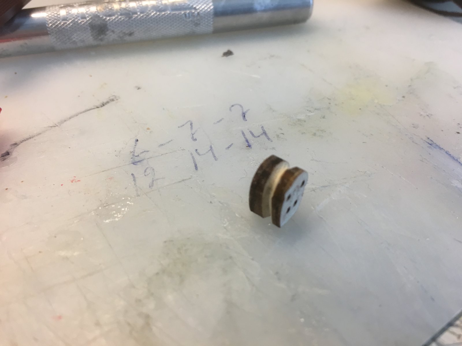

Aansluitend moest er een lus voor aan de mastvoet gemaakt worden met het tweede blok, dus eerst maar een oogje gemaakt:
Het tweede blok eraan:

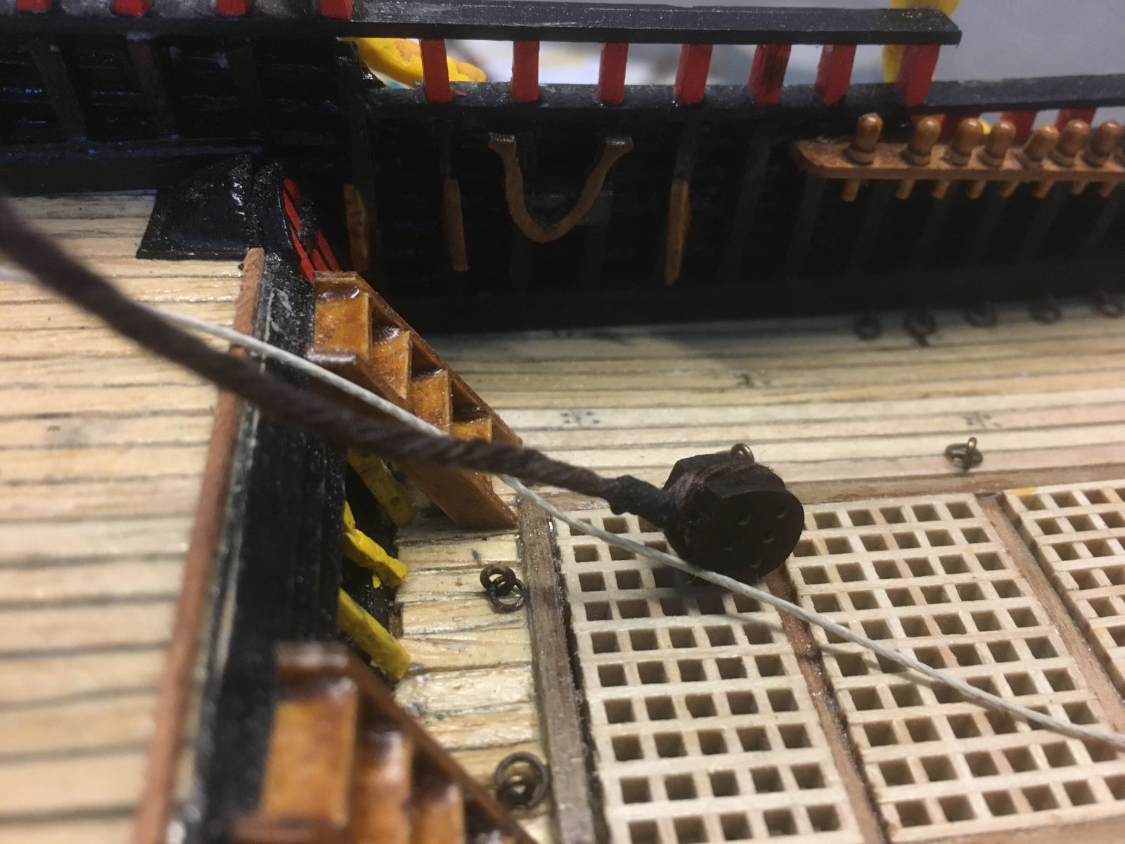

En op lengte met een oog door het eerste oog, alles met de bijbehorende bindsels:

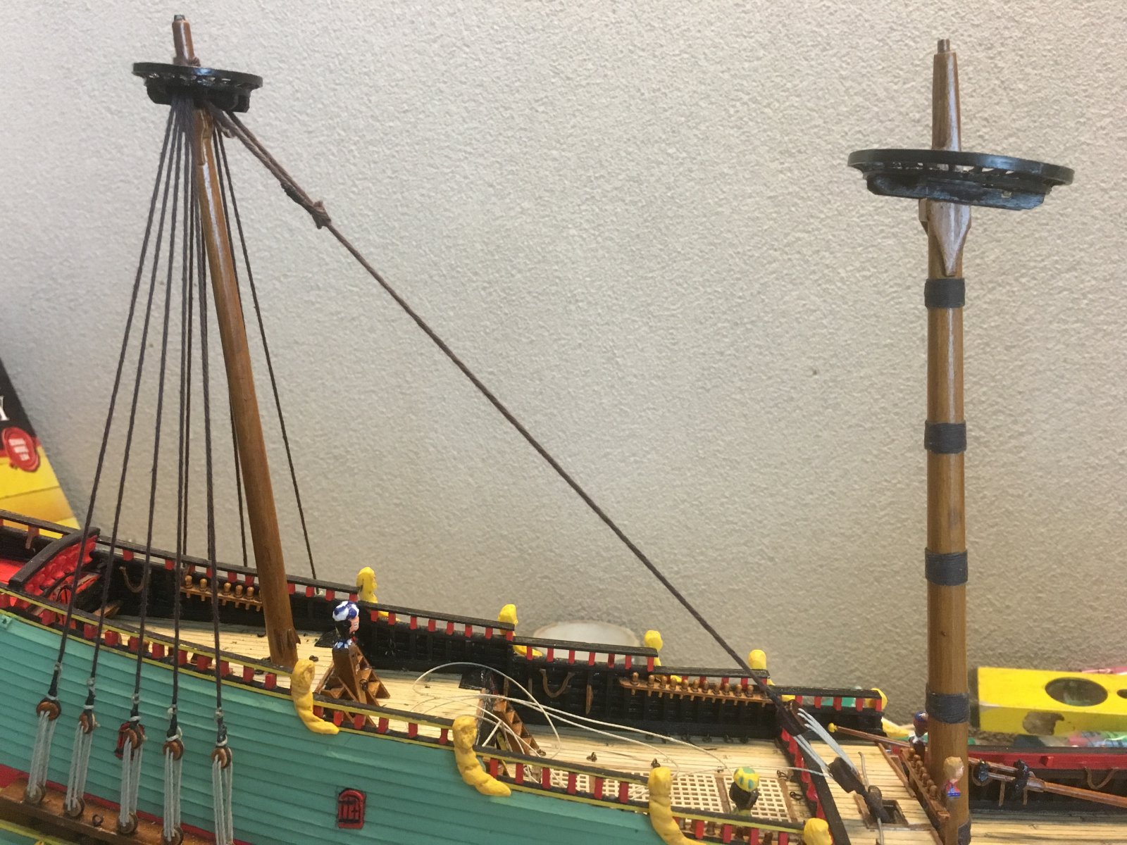

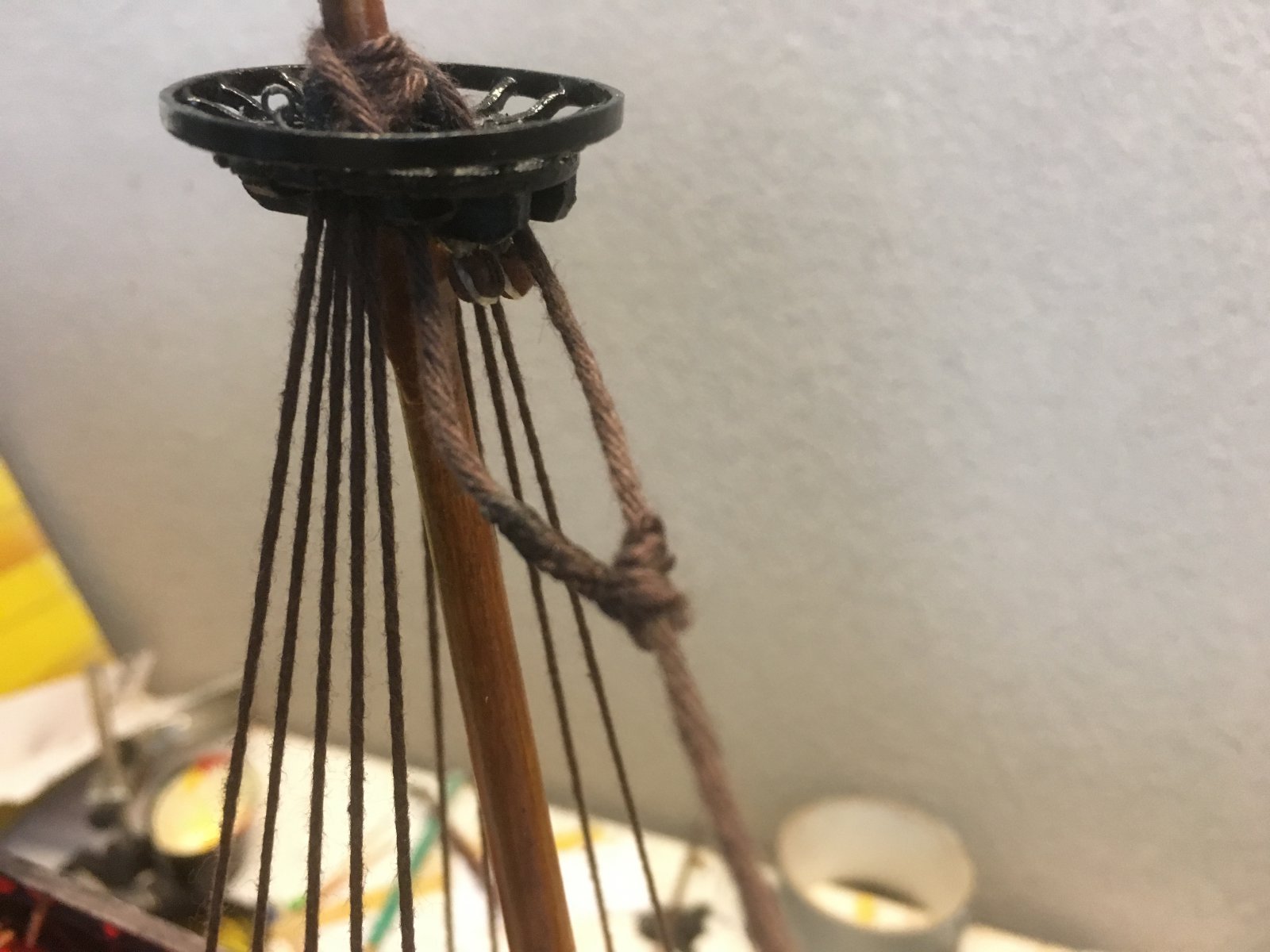

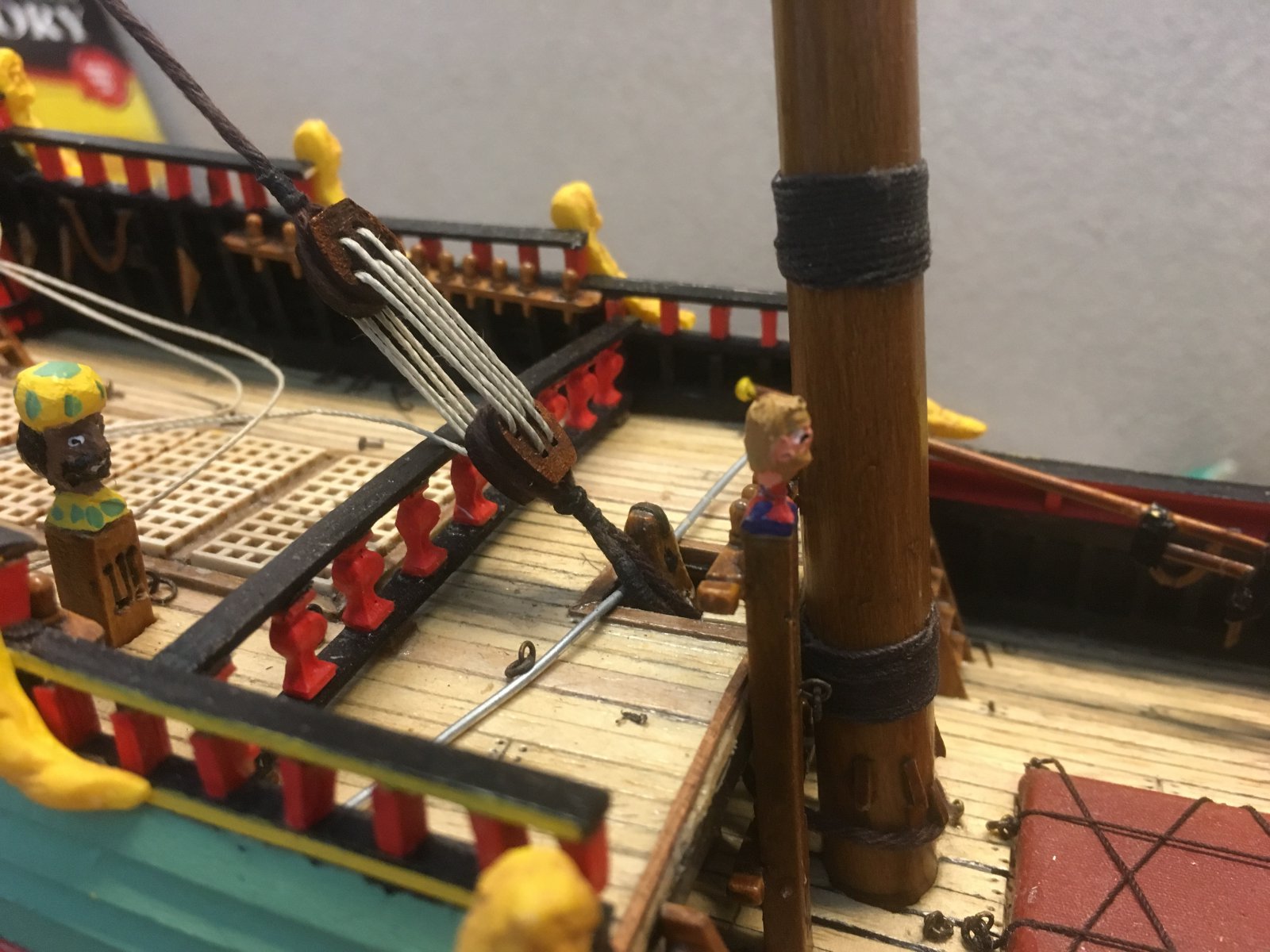

Nu kon deze om de grote mast geslagen worden en middels een talie vastgezet:
Een avondje prullen maar het resultaat valt mij niet tegen.....
En zo ziet het totaalbeeld er dan uit:
De Grote mast staat nog los in de romp, hier dienen nog wat blokken aangemaakt te worden, waarna deze in de romp gelijmd word en dan kan de stag verder afgewerkt worden.
