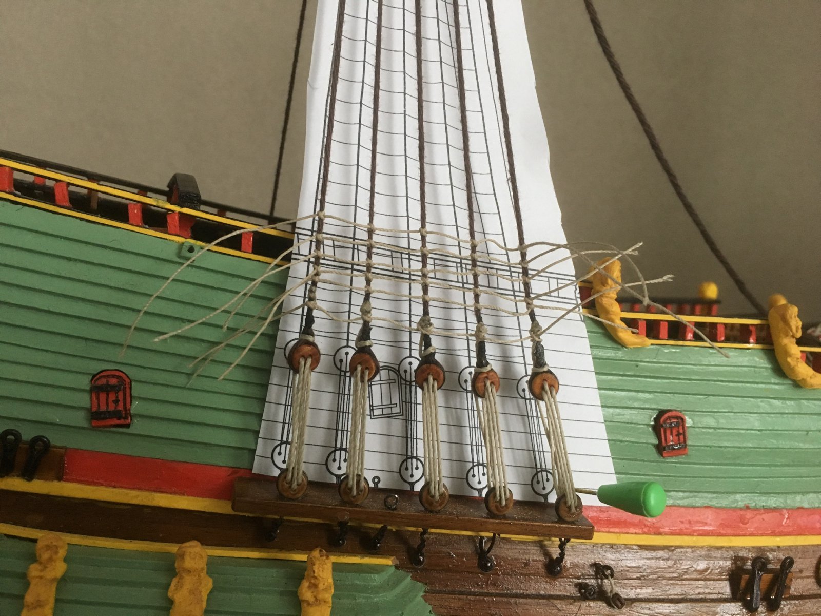

Ik ben nl begonnen met de weeflijnen van de bezaan mast:
Andere bouwers knopen met twee pincetten of zo maar ik gebruik een naald met een groter oog die lichtjes krom gebogen is, werkt voor mij perfect en na wat oefening gaat dit best wel snel.....
Ook heb ik de tekening gekopieerd en verknipt om achter de wanten te plaatsen voor de afstanden, maar of dit het gaat worden weet ik nog niet.... heb dit in het verleden altijd op het oog en met behulp van de liniaal gedaan, dus we zien nog wel......

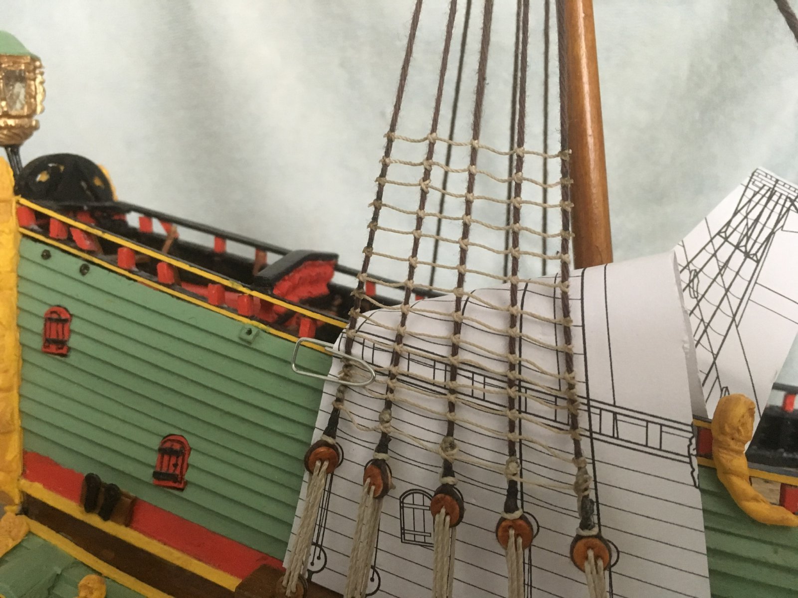

Weer wat verder met de weeflijnen:

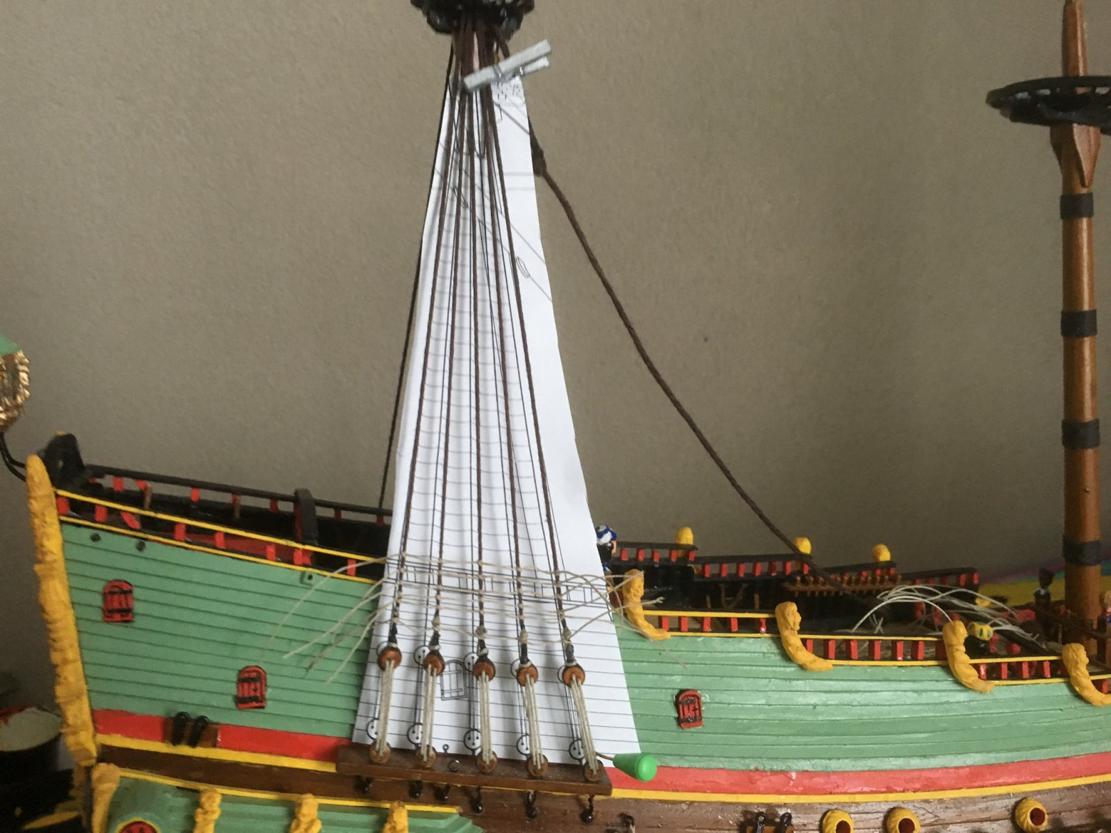

En zo ziet het eruit nadat de lijnen zijn ingekort:
Is altijd weer spannend om dit zo kort mogelijk langs de wanttouwen voor elkaar te krijgen, maar het is weer gelukt.
Ik gebruik wel voor de buitenste knoopjes een drupje secondenlijm wat middels een saté prikker aangebracht word, niet te veel dus.

Op schaal is dit zo goed als onmogelijk te doen. om dit te simuleren heb ik bij het tuigen van mijn HMS Victory telkens de mastworp aan de eerste en de laatste stag van achter naar voor gelegd, waardoor het "kruisje" van de mastworp aan de binnenzijde van de stag zit, en aan de buitenzijde 2 evenwijdige lijntjes te zien zijn. Bij alle andere stagen is de mastworp van voor naar achter gelegd waarbij je dus het kruisje van de worp ziet, zoals ook op je foto's te zien is.
Een aardig detail, vind ik
Herby, ik ben met jou voorstel aan de gang gegaan maar dat zag er niet uit (zal wel onkunde van mij geweest zijn) dus vandaar dat ik het zo gedaan heb, en dat valt op deze schaal nog niet zo tegen vind ik;);)
Gr Koos.
Koos, oppassen dat je de weeflijntjes niet te strak aanspant want dan trek je de buitenste hoofdtouwen een beetje naar binnen, is op je laatste foto al wat zichtbaar bij het rechtse hoofdtouw:rolleyes:. Dit is iets wat er ongemerkt insluipt. Buiten dit ziet het er weer gelikt uit:thumbsup:
Dat klopt Piet, had ik al gezien en is inmiddels hersteld, dat is het voordeel als je alleen de buitenste knoopjes fixeert, kun je met wat trekken zulks nog wat bijsturen;);)
Mooi werk he Koos... met een beetje geduld kom je best ver. Elke keer je draad door je kromme naald halen lijkt me ook wel weer een dingetje. Ik ben aan hetzelfde bezig maar dat had je al gezien natuurlijk;)
Oefening baart kunst. En jou schip geeft ruimte aan een massa oefening. Ook ik gebruik een krom gebogen naald. Ik knoop het touwtje van om en bij de 75 cm met een dubbele platte knoop aan de naald vast zodat hij er niet telkens uit schuift bij het aantrekken. Na het laatste knoopje fixeren met een zuchtje secondenlijm en zo kort mogelijk afknippen. Ook Vlamingen kunnen zuinig zijn. :) (of is dat de boekhouder in mij?)
