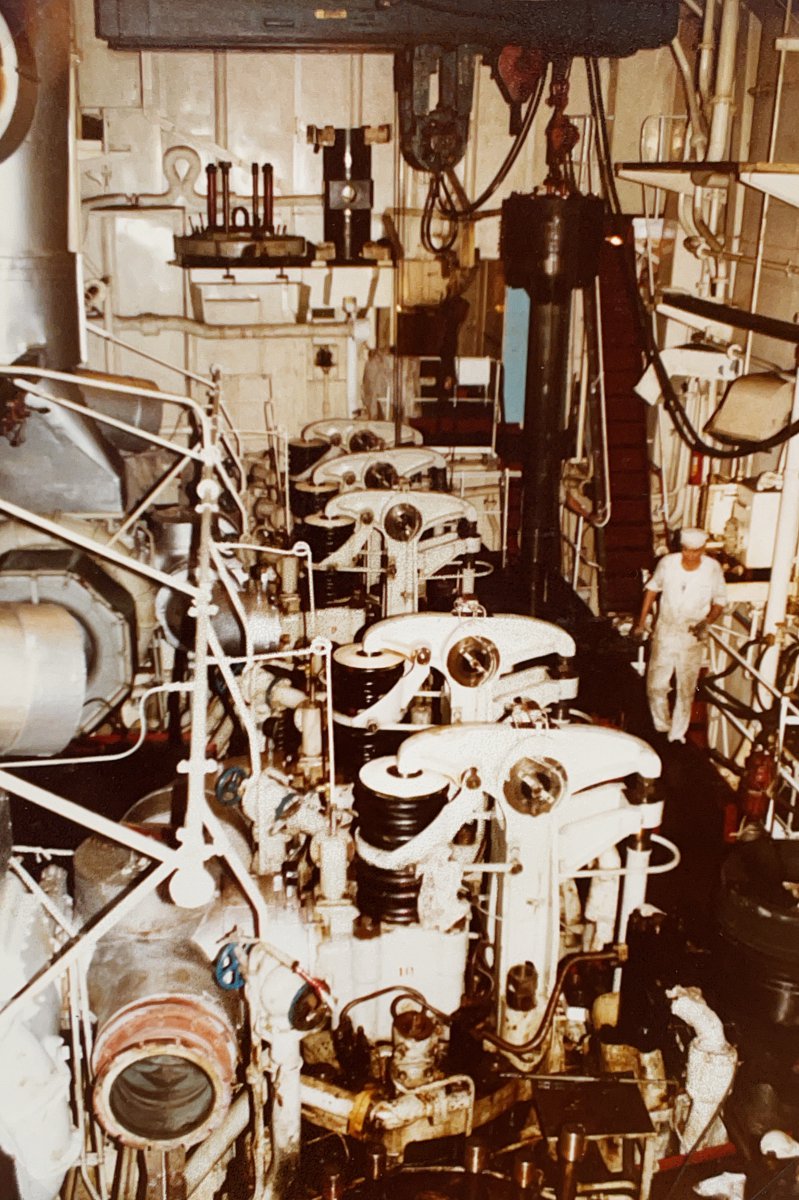

    HIer nog even een fotootje van het echte werk: Dit is op de Nedlloyd Florida, ongeveer 1979. Zuiger trekken op een B&W langzaamlopende Tweetakt, 12000 pk.
    Jeroen

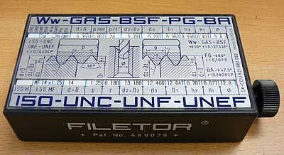

    Filetor , handig apparaatje voor alle soorten schroefdraad , is me al dikwijls van pas gekomen
    Potter en JeroenDorr vinden dit leuk.
