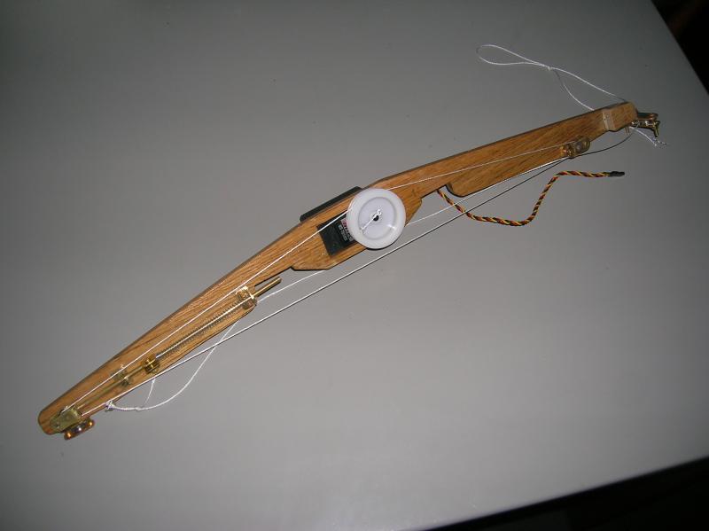

-In mijn voormalige vaanzeiler (zie ander draadje) heb ik om de rondgaande lijn op spanning te houden geen trekveer maar een drukveer uit een kledinghangertje gebruikt.Reden was dat ik het toegangsluik niet te groot wilde maken en aan een bepaalde lengte gebonden was om de hele winch- en schijffundatie naar binnen te kunnen schuiven.
-Bij een test op het droge , met gewichten aan de schoten , bleek dat de veer aan de verkeerde kant (zoals op de foto) zat en de rondgaande lijn slap werd en om de winch
full
kronkelde en vervolgens de veer aan de andere kant gezet.Op de foto is alleen de grootschoot te zien.De fokkeschoot loopt eerst naar een schijf rechtsboven , vervolgens terug naar een schijfje links onder en dan omhoog door het dek naar de fokkeboom,
-misschien omslachtig maar tot nu toe werkt het verrassend goed.
-mooie 3d-tekenig heb je gemaakt:thumbsup:
