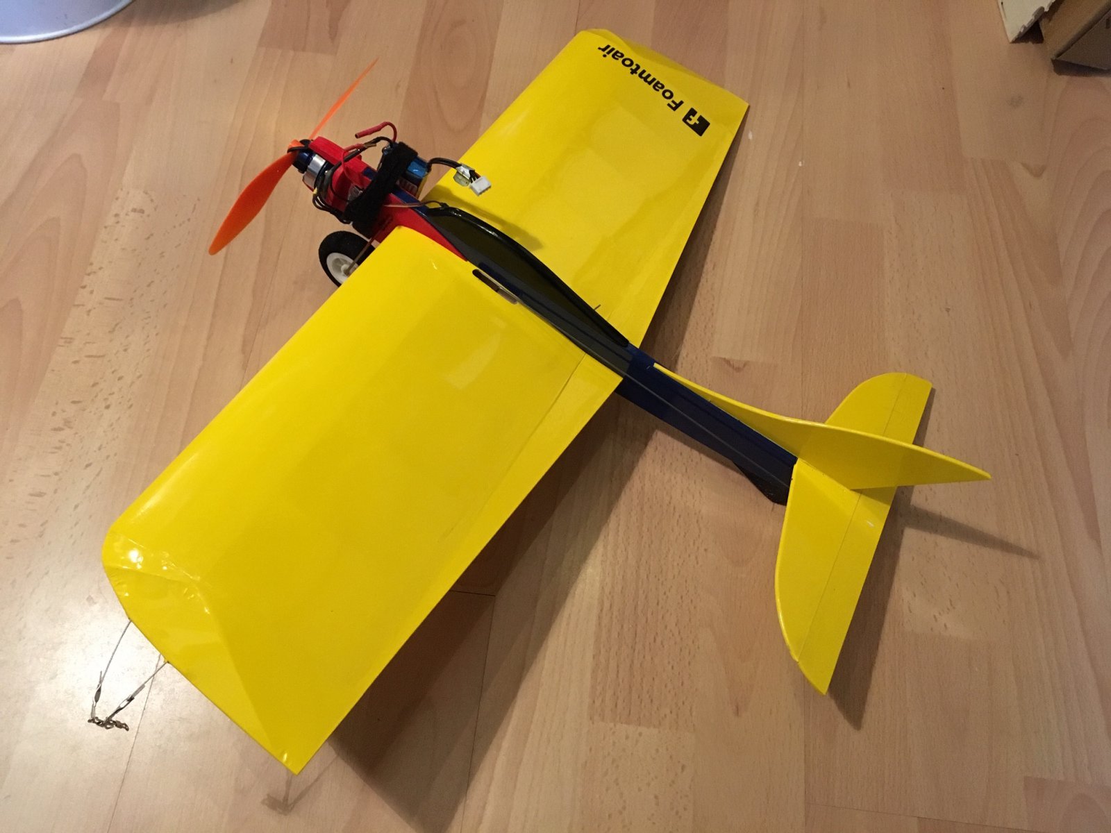

    Mooi, mijn 'Inspired by Baby Flight Streak' :koud: is klaar om te testen....
