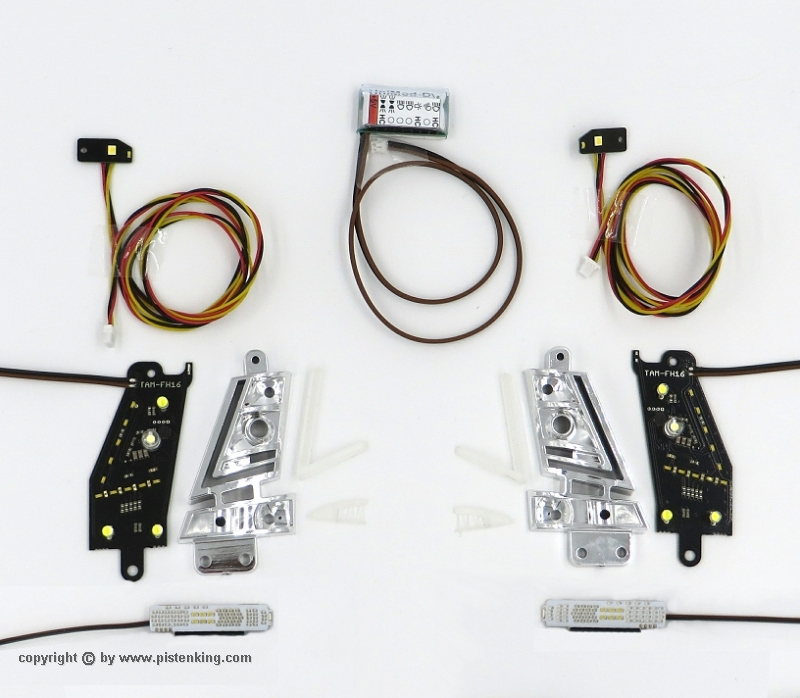

Nee, geen foto’s. En het gaat ook niet specifiek om zwaailichten. Maar een complete verlichtingset, van pistenking.
Bedoel je deze set van pistenking voor de volvo fh16 750
Aahja, dan weet ik ook niet zeker, of je überhaupt een Kingpad daarop kunt aansluiten!
Al kun je het meeste al laten meelopen, via die lichtschakelaar functie.

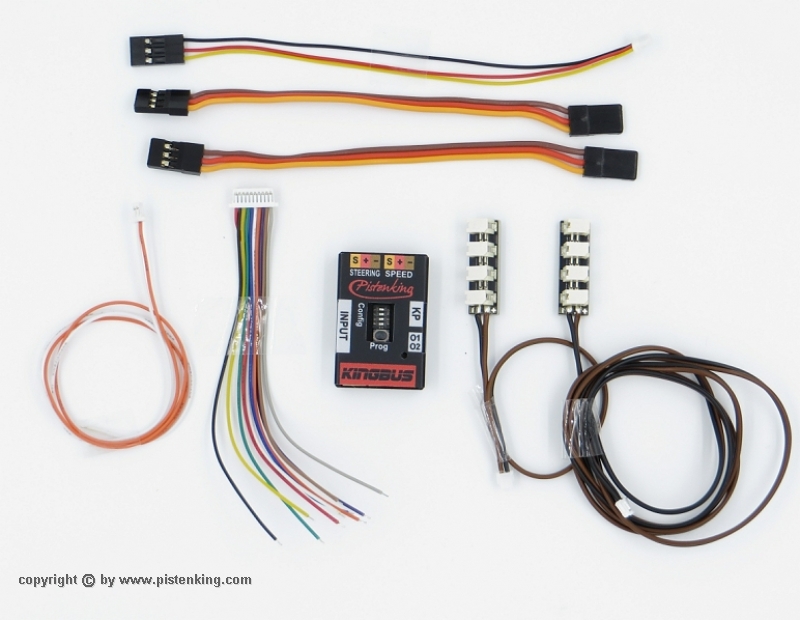

je kan de pistenking aansturen door de beier heen.
dan sluit je de kleine stekker met de gekleurde draaden van de input aan op de uitgang van je beier
Ok, dat klinkt als een goede oplossing. Dan neemt de beier dus de functie van de kingpad over eigenlijk. Dat is wat ik wil.
