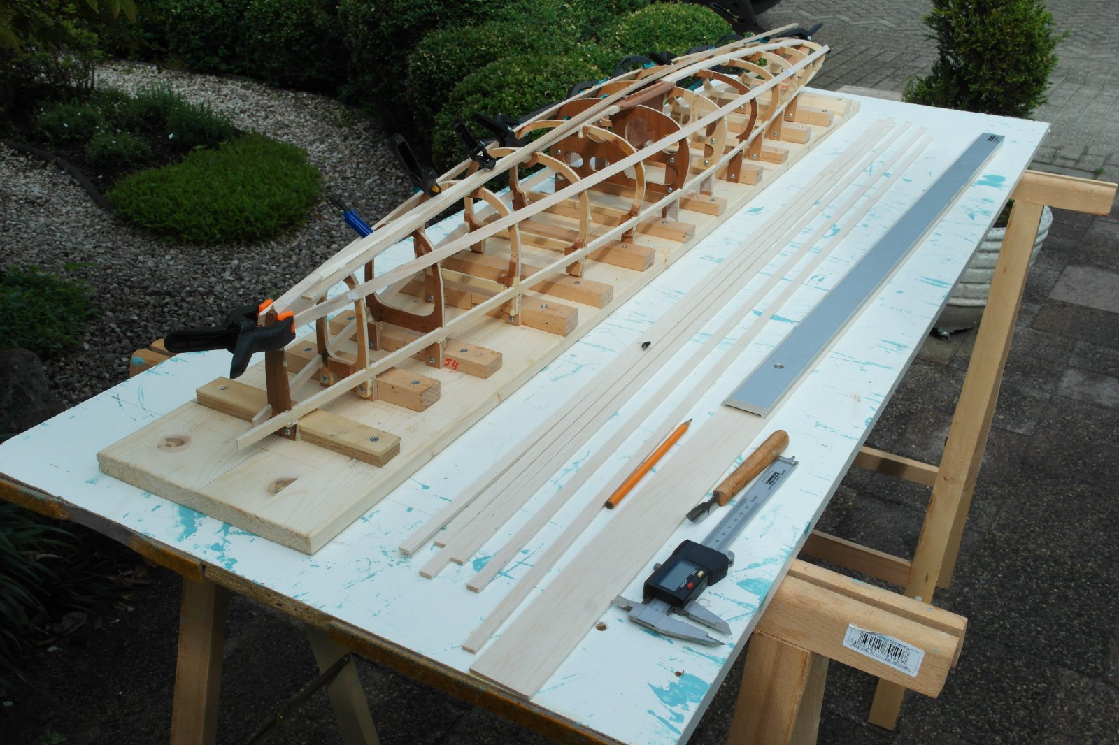

Hallo, leuk een nieuwe RG bouwer. Ik heb er een aantal in elkaar gezet, gebaseerd op de plannen zoals gepubliceerd, maar ik ben erg slecht in het volgen van plannen. De RG designs die ik ken zijn over het algemeen meer de vorm dan de constructie. Manta 2017 is een goede keuze, zeilt goed, ook indien uitgerust met DF kiel en zeil. Ik bouw zonder spanten, met kielbalk en een stevige lat bij de overgang romp/dek, iets naar binnen geplaatst. Dat houdt de vorm vast. Op de foto is de kielbalk van yellow cedar en de zijplanken van red cedar. Abachi is ook geschikt. De boot is van balsa en volledig van een laagje epoxy voorzien.
Benieuwd naar het resultaat, blijf je volgen.

Dat geeft meer beeld met die foto. Maar is die kielplank noodzakelijk of kun je het ook helemaal met balsa en epoxy doen?

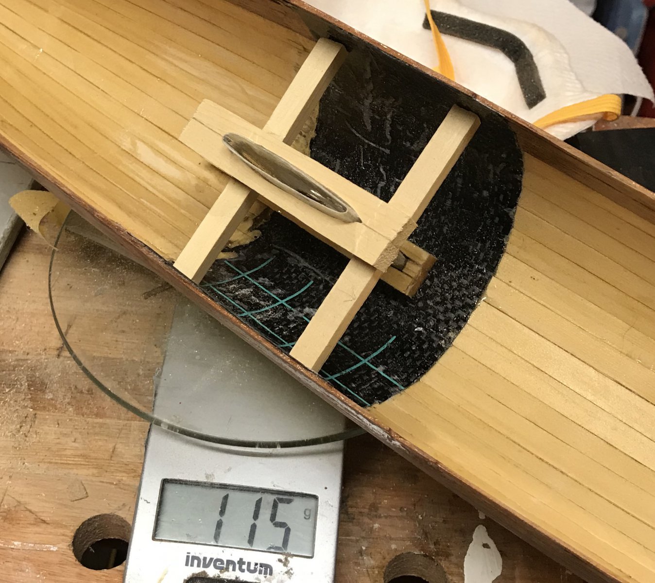

Niets moet. De kiel weegt 700 gram en hangt aan de kielkast. Zowel bij de DF 65 als 3D geprinte bootjes of zelfbouw zijn de krachten rond de kielkast de grootste oorzaak van lekkage. Beter wat steviger bouwen. Tegenwoordig doe ik altijd een bandje carbon met epoxy, zowel bij houten als 3D geprinte bootjes.

Hey Richard,
Succes met de bouw.
Komt er een swingrig op of een klassiek tuig? Met een swingrig kan je de mastvoet en kielbox makkelijk koppelen zodat er minder kracht door de romp hoeft.
Maar Phielp zegt een waar ding. Beter wat steviger bouwen. Wat is je doel ook met de boot? Spele-varen of competitief varen?
Het is volgens mij zaak de kielbox niet alleen onderaan goed vast te zetten, maar ook bovenaan. Dat kan dwarsuit zoals in de foto van Phielp, maar net zo goed naar het dek toe.

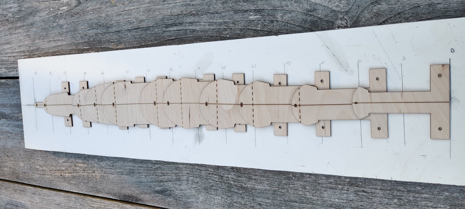

Probeer nu uit 3 mm triplex de formers/shadows te frezen met een dremelfreesje. En daarna afschuren. Dat is nog best lastig. Hoe doen jullie dat?
Ries,
Ouderwets , vorm overnemen op je 3 mm triplex, met figuurzaag uitzagen, en daarna afwerken met zo'n schuurtolletje op je dremel.
Niet te gauw gaan frezen dus..
En als je je 'shadows', in het nederlands bouwmallen, op je bouwplank zet , neem daar daar de tijd voor en lijn ze uit met een latje er langs om te zien of alle spanten geraakt worden.
Check en dubbel-check...
Zet eerst een hartlijn op je plank en een hartlijn op je spanten met een vlijmscherp potloodje, niet met een viltstift....
Stroken heet dat ( in het engels 'fairing') .Schuin de spanten af zodat je latjes er netjes op liggen.
Zet dus de spanten in het voorschip, VOOR de maatstreep van je spant en zet ze in het achterschip ACHTER de maatstreep. op je bouwplank.

Dank, deze had ik nog niet gezien maar dit gaat wel helpen. Ik heb de hulpspanten laten laseren en vandaag ontvangen. Komende tijd deze op de bouwplank zetten.
