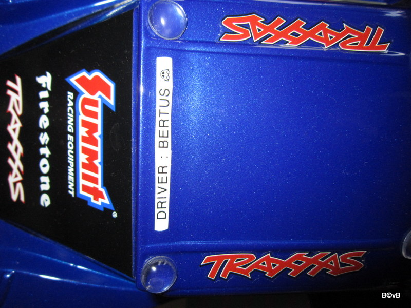

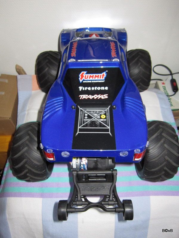

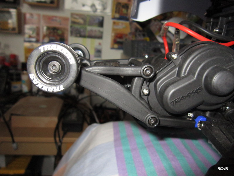

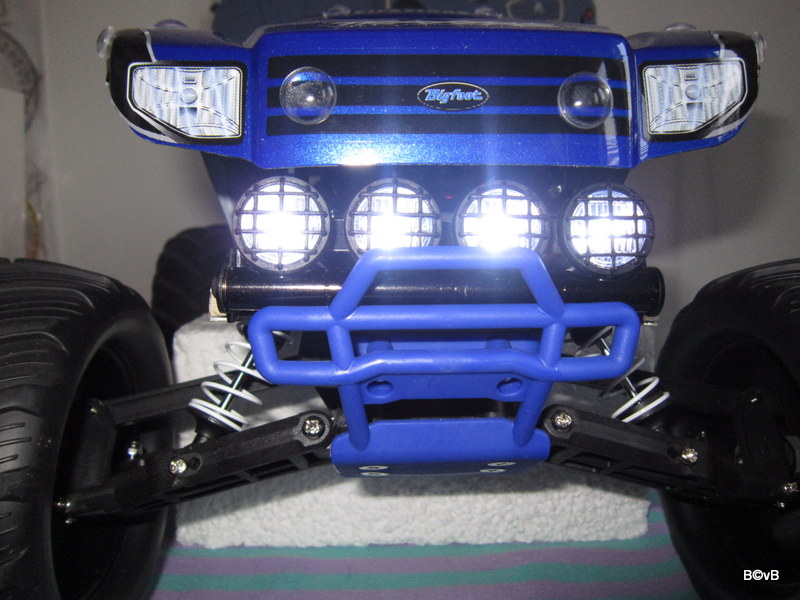

Ondertussen wat aanpassingen gedaan:
  • aanbrengen van wat extra stickers;
  • wheelibar met rubberen bandjes;
  • verlichting voor. Ik bleek me op afstand nogal eens te vergissen tussen de voor- en de achterkant. :bye:

Tijdens het rijden viel op dat de verlichting zichzelf uitschakelde, synchroon met stuurbewegingen?!? :hammer:
Na lang zoeken de oplossing gevonden: Van fabriekswege hadden ze de stuurservo aangesloten op poort 1 van de ontvanger en had ik dus de verlichting op poort 2 aangesloten.
Naar bestudering van de handleiding bleken de poorten als volgt ingedeeld: poort 1=reserve; poort 2=sturen; poort 3=regelaar en poort 4=reserve.
Dus: stuurservo naar 2 en verlichting naar 1 en..............opgelost! :yes:
Het kan dus interessant zijn om toch even in de waterdichte ontvangerbox te kijken! :banana:
