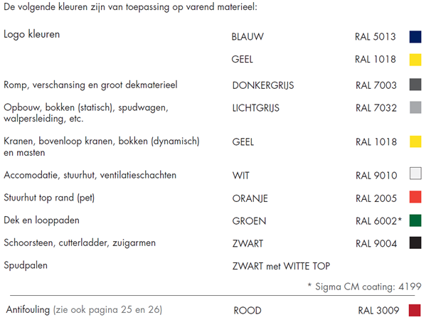

    Heerlijk zo'n :worship: forum. Ga gelijk de kleuren opzoeken. Dat Mosgrijs is een mooie kleur. Het zandgeel R1018 minder. Het lijkt of de kranen meer richting citroengeel gaan...maar goed zo ver is het nog lang niet. We bewaren dus de RAL nummer voor de Boka en verwijderen de rest om wille van de leesbaarheid.
    [​IMG][​IMG] [​IMG]
    Blijft wel de vraag waar de 2 kleuren grijs voor zijn gebruikt....Heb al wel een idee het groene wordt lichtgrijs en de blauwe vlakken donkergrijs...

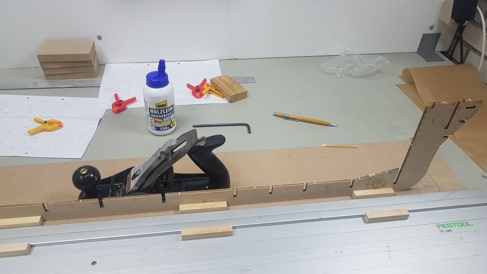

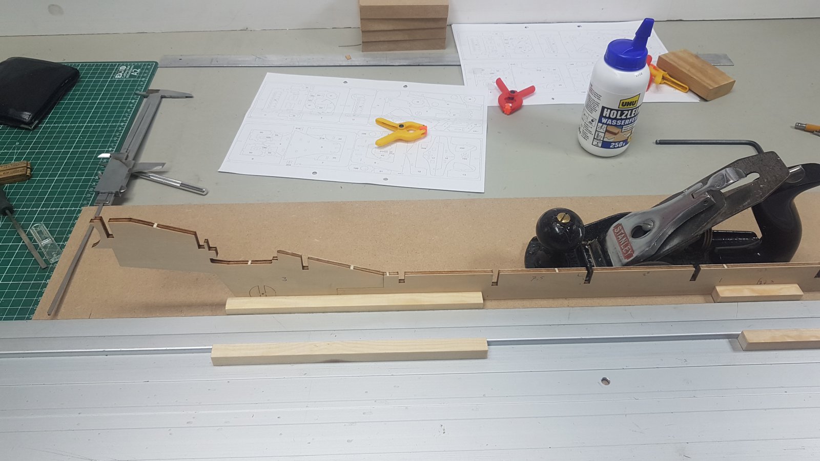

    We zijn van de kant. Om het model te leren kennen en er weer een beetje in te komen, ga ik toch de BB kit in elkaar zetten. De kielbalk, het hekdeel en de boeg zijn verlijmd en een bouwplank aangeschaft. Om de kielbalk zuiver recht te houden gebruik ik een festool rij als aanslag. En heb ik inmiddels de 1e spanten verlijmd. Te laat nagedacht dat verticale foto's op het forum liggend worden geplaatst....:hammer:Dus alleen wat liggende...
    Met de zaagtafel wat haakse blokjes gezaagd om als aanslag te dienen om de as van het schip zuiver vertikaal te houden: 20211022_125651.jpg

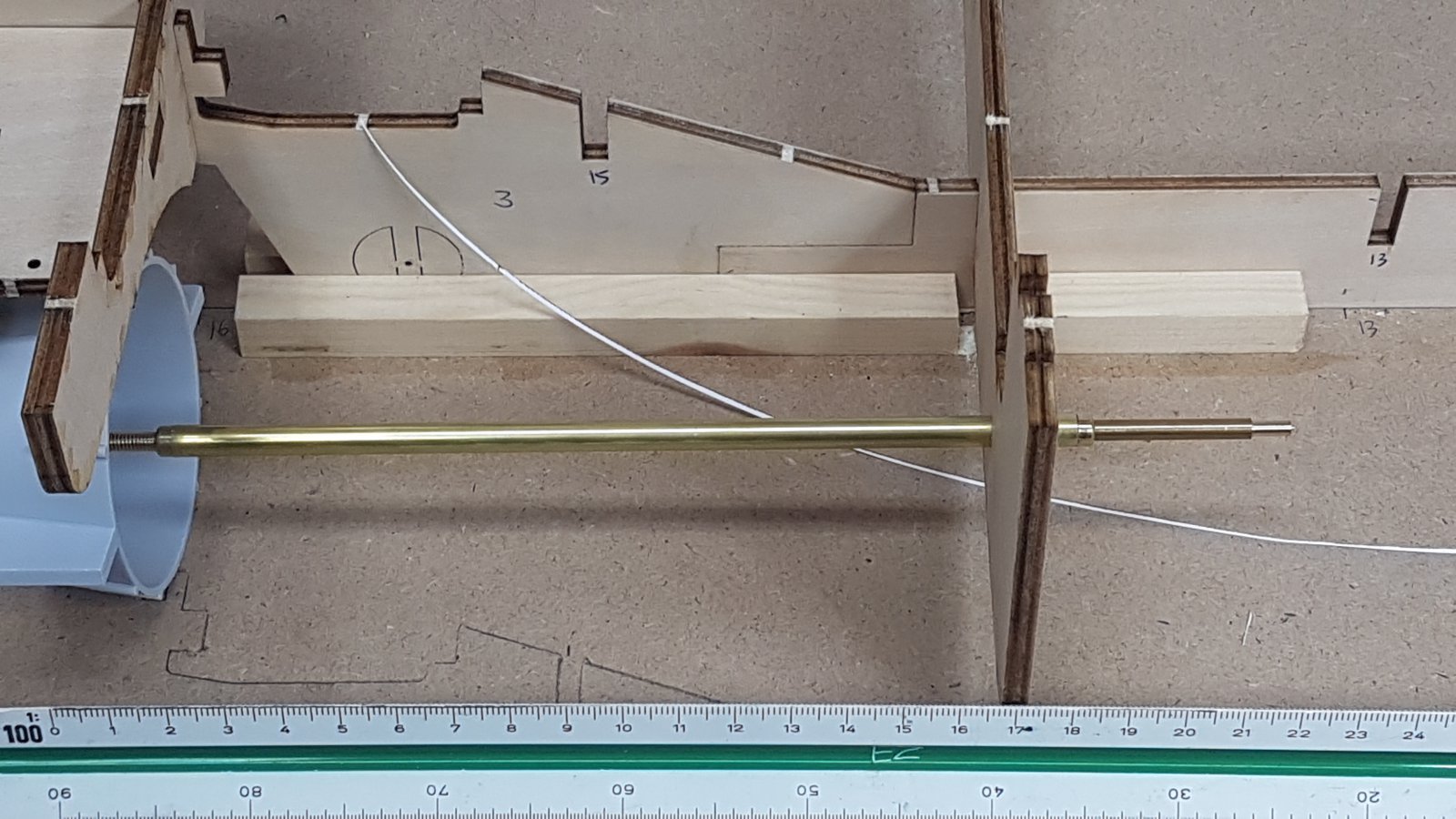

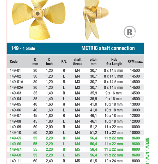

    Al bouwende en lezende op dit forum heb ik besloten ook dit model varende te gaan maken, om in ieder geval niks uit te sluiten moet ik er dus goeie schroefassen in zetten. Om de lengte te bepalen even een proef opstelling. Ik wil 55mm afgetopte 4 blad-schroeven van Raboesch. Die komen denk ik in het midden van de schroefstraalbuizen te hangen. Het spant waar de schroefas door heen moet is 17 cm.
    Uit de tabel van Raboesch kan ik kiezen uit schroeven met m4 of m5 draad...wat te doen? Ik denk dat het beter is dat het dezelfde maat als de as van de motor is. Ik moet dus eerst weten welke motoren ik nodig heb...Na veel lezen op het forum een excelsheet gevonden. Ik moet om de juiste schaalsnelheid te bereiken en gegeven mijn schroeven een motor hebben die maar 2500-2750 RPM draait:

    De spoed van de schroeven is iets meer als de diameter. Kijk eens naar deze motor. Draait wel iets meer toeren, maar geeft wat extra trekkracht om te slepen. Heeft een 5 mm as. Raad je aan om cardankoppelingen te gebruiken. Loopt soepel en niet kritisch met uitlijnen. En met een goede regelaar is ook langzaam te varen. Kijk maar of het iets voor je is. Gr. Klaas.

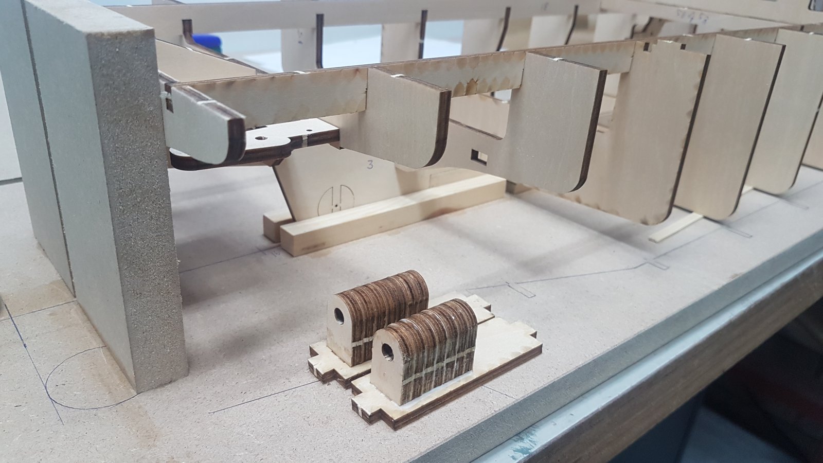

    Volgens de bouwbeschrijving van BB moeten na alle spanten nu eerst de dekken er op. Wat is wijs? Zodra ik het voordek er op maak kan ik nergens meer bij wanneer straks de huid er op
    Dank je Klaas! het blijft een uitdaging wanneer je er na zoveel jaren weer instapt. De decaperms en hecta perms zijn inmiddels vervangen door tig motoren en door internet krijg je bijna keuze stress. :confused:

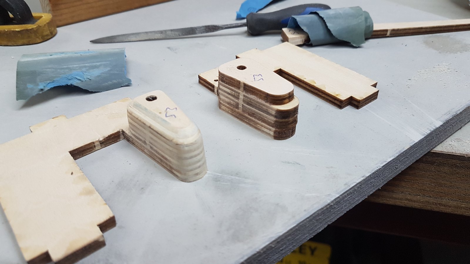

    Ondertussen de roerkoningen in model geschuurd en geveild. En de dekken pasklaar gemaakt. Daarnaast de ankergaten in de boeg en het forecastledeck compleet verlijmd. De bouwkit voorziet niet in werkende ankers, dan wel ankergaten. Dit wil ik er wil in maken. Mijn voorraadje messingbuizen voorziet helaas niet in de juiste diameter. Wordt nog even uitvinden waar die tegenwoordig te krijgen zijn. het lijkt me mooi om water van het voordek door de ankergaten naar buiten kunnen zien lopen als we slecht waar gaan varen:eek: ....dat is nog ver weg, maar foto's komen zeker nog.

    En dank zij Sjoerd een enorme hulp gekregen bij de juiste kleurstelling, tot en met de hoogte van de antifouling aan toe! Met zijn toestemming deel ik dit graag, mochten Boskalis elkaar ergens treffen, dan wordt dat gelijk een mooi homogeen beeld! Nog ver weg. Maar je kunt het maar vast hebben. Dank Sjoerd!:thumbsup: Kleuren werkelijk.png Kleurenschema Boka.png
