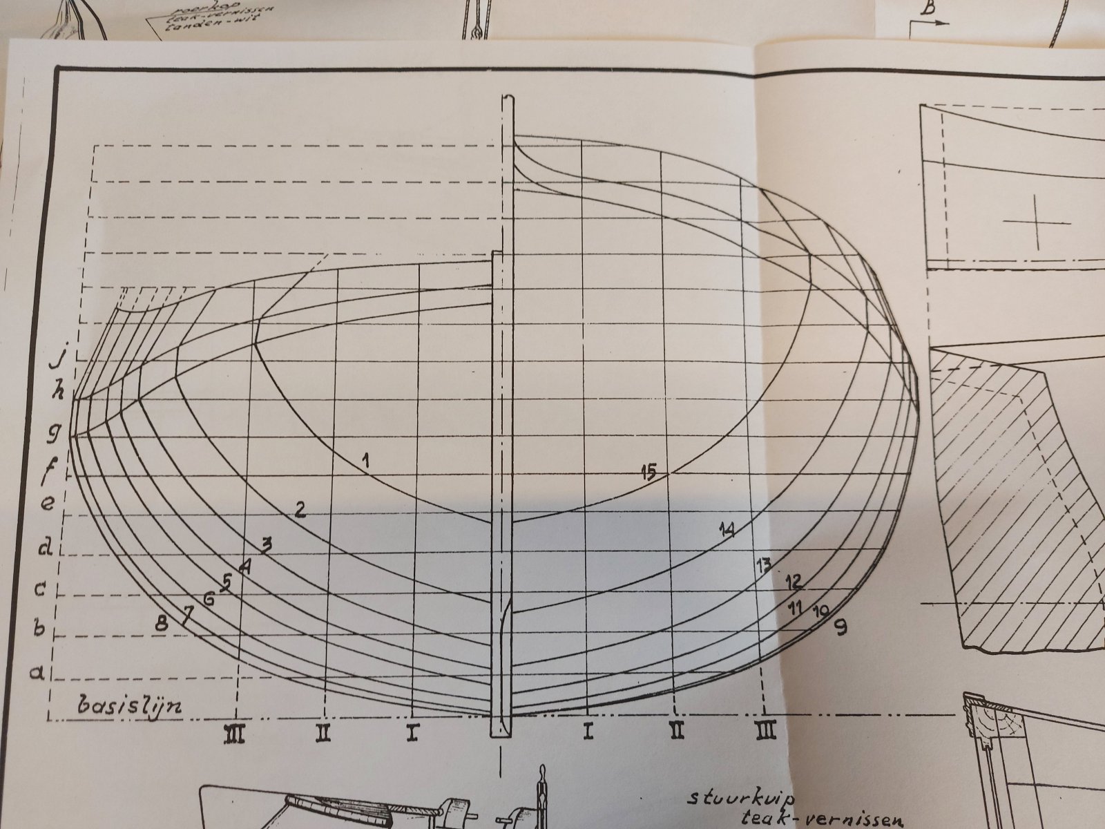

    Eerste vraag hoe bepaal ik in deze lijn tekening hoogte van de spanten.? 20200904_110703.jpg

    succes met deze bouw. Helaas heb ik geen ervaring met deze bouwwijze. Maar als ik zo kijk kan je uit bovenstaande tekening alle spanten halen. Kwestie van spiegelen en de hoogte is dan ook aangegeven. ik zou de stippellijn ook meenemen.
    Je hebt dan 15 spanten

    De hoogte van de spanten kun je bepalen door van de bovenkant van het dek de dikte van het dek af te halen. Datzelfde moet je met de buitenkant van de spanten doen.
    Ik verwacht dat de bovenkant van het dek de onderste lijn is.

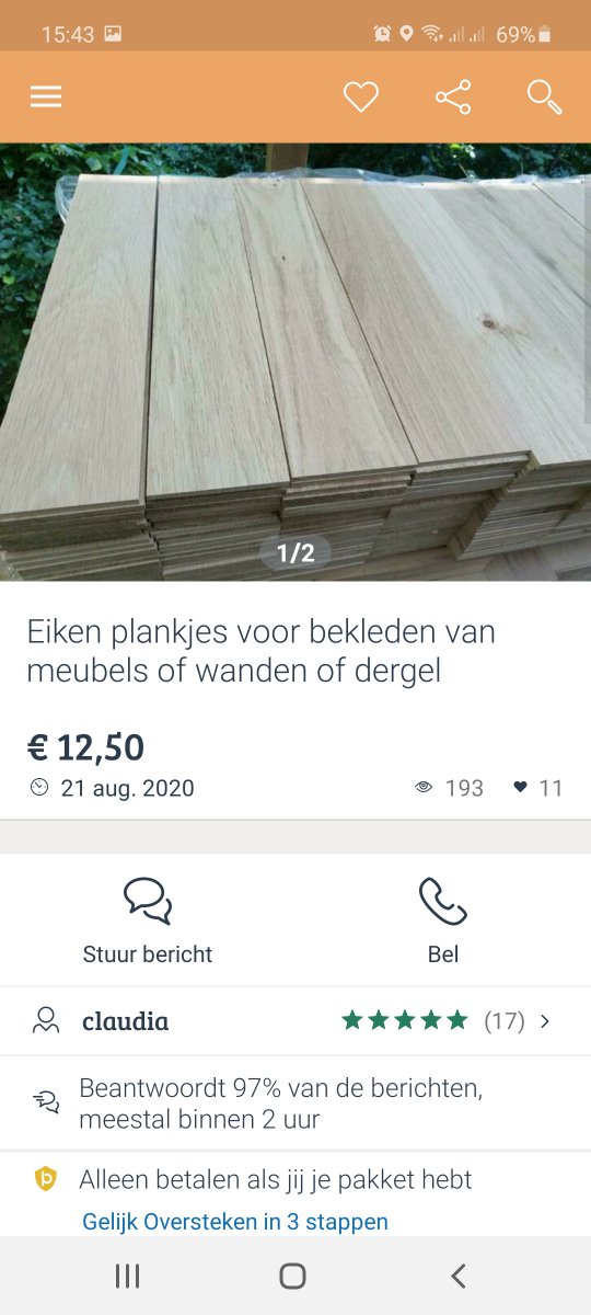

    Screenshot_20200909-154351_Marktplaats.jpg Is dit hout goed te gebruiken voor de spanten te maken of zou dit te hard zijn?

    Het zijn op zich mooie planken om de huidgangen uit te halen, maar voor de spanten is het wellicht makkelijker om multiplex te nemen.
    Tenzij je natuurlijk op de traditionele manier gaat bouwen met liggers en oplangers, want dan is dit wel mooi hout hiervoor.

    zoals hans zegt. Als spanten ongeschikt. Maar om er latjes van te zagen.
    24 plankjes gaan in een vierkante meter.

    Stephan waarom als spanten ongeschikt als ik vragen mag? En wel materiaal dan ?uitgezonderd multiplex

    ze zijn dun en hout breekt nou eenmaal graag langs de nerf als het dun en breed is. daarom is multiplex steviger. en een plaat van 120 x 60 cm kost bij de gamma nog geen 4 euro geloof ik. ideaal als spant

    De keuze van multiplex blijft altijd een lastige. Het zal straks allemaal in het inwendige verdwijnen, dus dan zou je voor de goedkope optie kunnen kiezen.
    Maar wanneer dan continu delen afbreken als je er een punaise in wil duwen - dat maakt je ook niet vrolijk. Dan kun je beter voor de goeie kwaliteit gaan.
