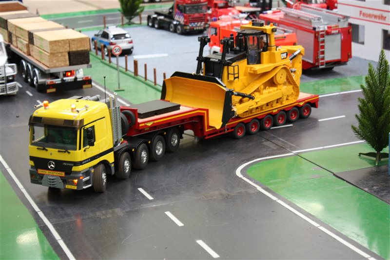

Onlangs een tweede hands dieplader op de kop kunnen tikken,met het doel om iets voor achter mijn truck te hebben om mee te kunnen rijden.
Hier ga ik naast mijn andere projecten aan werken,eerste doel is om het rijdend te krijgen, daarna de rest.
De dieplader gaat verbouwd worden tot een Nooteboom 4-as semi-dieplader.
....Zo zag het model eruit na aanschaf.....
...er zitten al Schulz stuurassen onder....
...en dit moet het gaan worden uiteindelijk.....
...de techniek in de oplegger gaat bestaan uit stuurbare assen,steunpoten, hydraulische opritten en natuurlijk alle verlichting inclusief breedte borden....

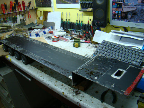

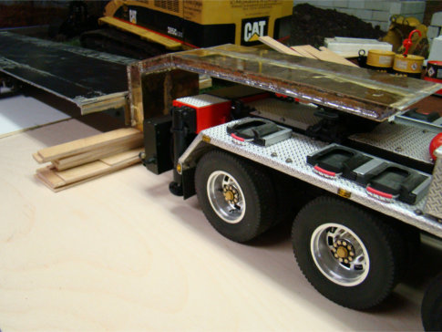

...de oplegger was veel te breed t.o.v. mijn truck, dus eerst alle hout verwijderd,en daarna de laadvloer op de juiste breedte gemaakt,hier zie je aan de achterzijde het verschil al....

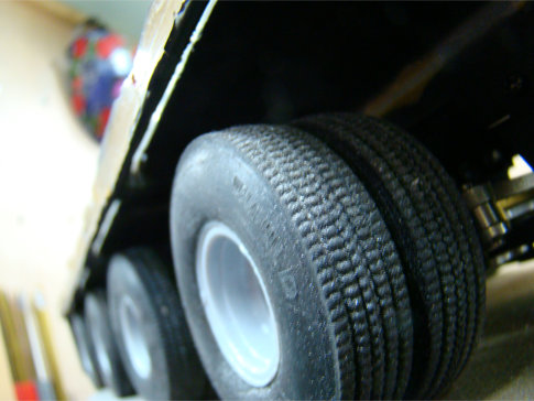

...ook zie je hier dat de wielen veel te ver naar binnen staan...
...de witte streep boven de wielen geeft de nieuwe breedte aan....
...en zo ziet het eruit na alles op maat gemaakt te hebben...

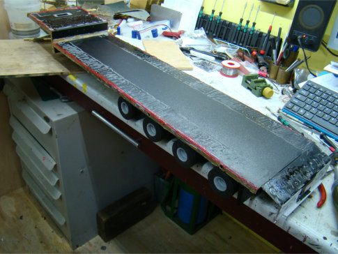

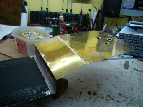

constructie van de nieuwe zwanenhals,degene die bij de oplegger gemaakt was, had geen schuine kant,dus besloten om de gehele zwanenhals opnieuw te maken volgens het origineel....
....om extra stevigheid te maken, een soort van "doos" constructie gemaakt....
.....veel werk,maar wel super stevig.....
....en gereed....
....even passen achter de truck....
groetjes, Charlotte.:bye:

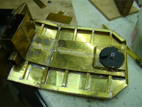

Hallo Allemaal,
...weer een stukje verder...

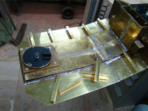

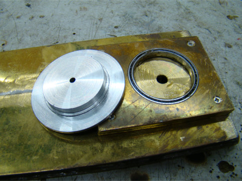

....bij het grote voorbeeld worden de stuurassen hydraulisch aangestuurd door twee cylinders in de zwanenhals,die weer aangestuurd worden door een draaiende schijf met nok en kingpin .De nok valt in de schotel van de trekker,en bij het maken van een bocht worden de bovenliggende cylinders in/uit geschoven, waardoor deze de cylinders bij de stuurassen weer aansturen,een beetje het idee van communicerende vaten.

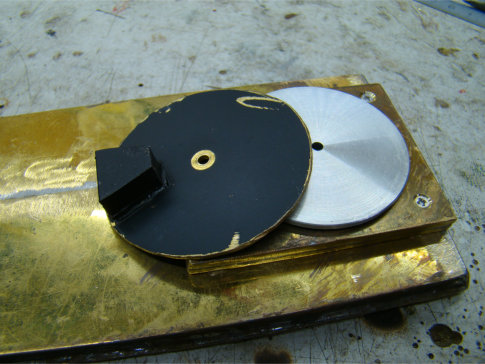

Ik ga het elektrisch aansturen via een ontvanger/programma,maar om het model compleet te maken mag deze schijf natuurlijk niet ontbreken.....
..bodemplaat gemonteerd op de zwanenhals,en het lager geplaatst...
...draaideel geplaatst...
....en als laatste de schijf met nok en kingpin geplaatst....

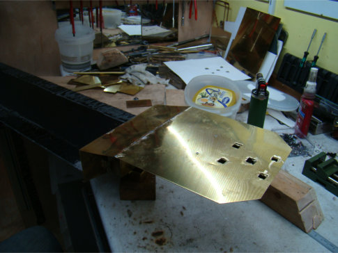

...langs de rand 2 k lijm geplaatst om lasnaden na te bootsen....
...daarna de eerste beplating tegen de zwanenhals gemaakt....
Groetjes, Charlotte .:bye:

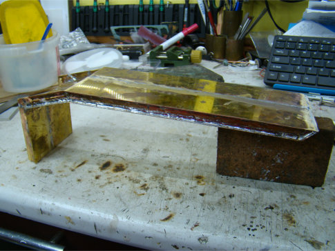

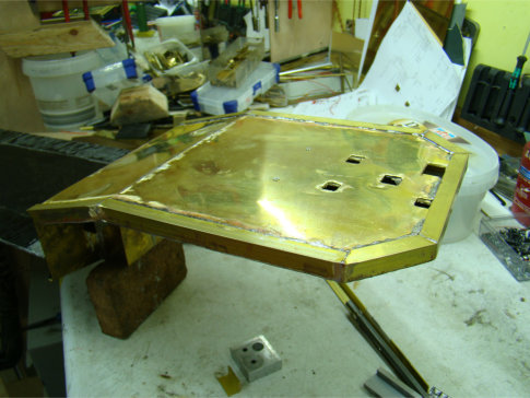

...weer wat verder.....
..onderaan de plaat de schuine steunbalken gemaakt....
...daarna eerste de bodemplaten geplaatst op de zwanenhals...
...de gaten zijn om later eventueel de draaischijf te kunnen demonteren als dit nodig mocht zijn...

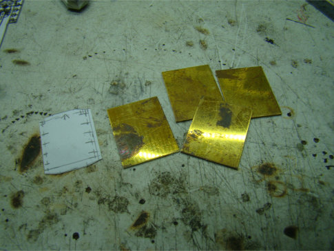

...daarna de dwarsbalken gemaakt ,de maat die ik nodig had ,is er niet in de handel,dus maar zelf gemaakt uit plaat...
...één kant gereed,andere moet nog...
...alle dwarsbalken gereed, daarna de buitenrand aangebracht....
...en van bovenaf gezien...

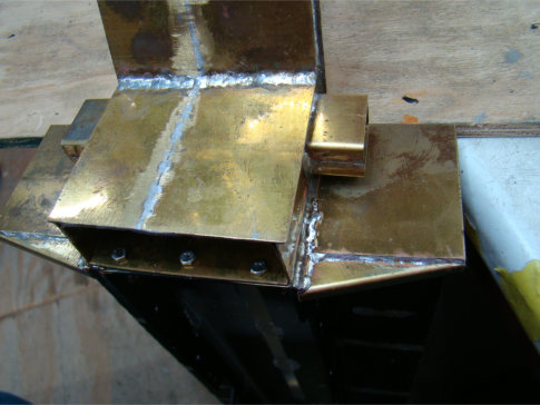

Hallo Allemaal,
...weer iets verder....

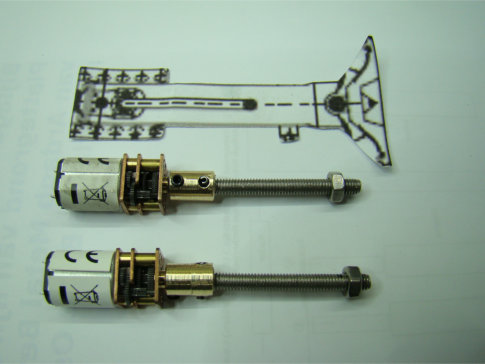

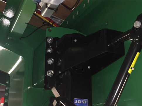

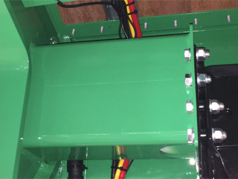

..ga eerst de steunpoten maken,deze zijn bij het origineel van Jost,dus ga proberen deze na te maken....
..dikke balk waar de steunpoten aan vast zitten bij de 1:1......
....aan één kant zit de zwengel eraan vast gemonteerd....

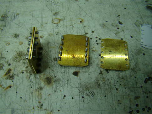

...de flens platen op maat gemaakt...
...gaatjes geboord...
.....bij de flens die aan de trailer zit,M2 schroefdraad getapt,zodat de boutjes er al in zitten voor de montage van de steunpoten...
...de flensplaten op hun positie vast gesoldeerd,gelijk ook de stangen achter de balk gemaakt,deze worden in het echt gebruikt om de kabels aan vast te ty-wrappen....
...servonaut motortjes 50 rpm,koppeling gemaakt naar de M4 draadstang...
..de draadstang zit met een pen in de koppeling vast...
....steun voor het motortje gemaakt....
