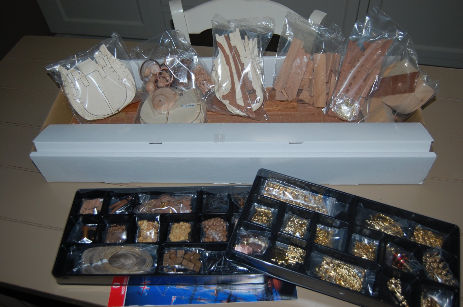

Dit keer heb ik wat kleine onderdelen gemaakt. Niet dat ik ze al direct nodig heb, maar dan is dat maar gebeurt. Ook leuk om die kleine dingen door mijn grote handen te laten gaan. Zo heb ik twee nagelbanken, twee trappen, knechten en de twee kraanbalken gemaakt die ik in een wat later stadium zal plaatsen. De luiken voor de geschutspoorten voorzien van een rood binnenluik met daarop een gouden leeuwenkop. Tot slot ook de leeuw die voorop de boeg komt geverft.
Tewijl het zwarte takelgaren is besteld werd het nu tijd om aan de masten en ra's te beginnen. Aangezien ik niet in het bezit ben van een houtdraaibank zal ik alles met mijn Stanly schaafje op dikte moeten brengen waarna het schuurpapier voor de finishing touch moet zorgen. Met geduld krijg je toch een mooi resultaat. De masttop heb ik met plankjes 5 x 1 mm vierkant en op maat gemaakt. Klossen aangebracht waar de zaling op komt te rusten en een pen van 4 x 4 voor het ezelshoofd. Tot slot gelijk maar de nodige blokken geplaatst en touw om de mast. (hoe noemen ze dat?)
