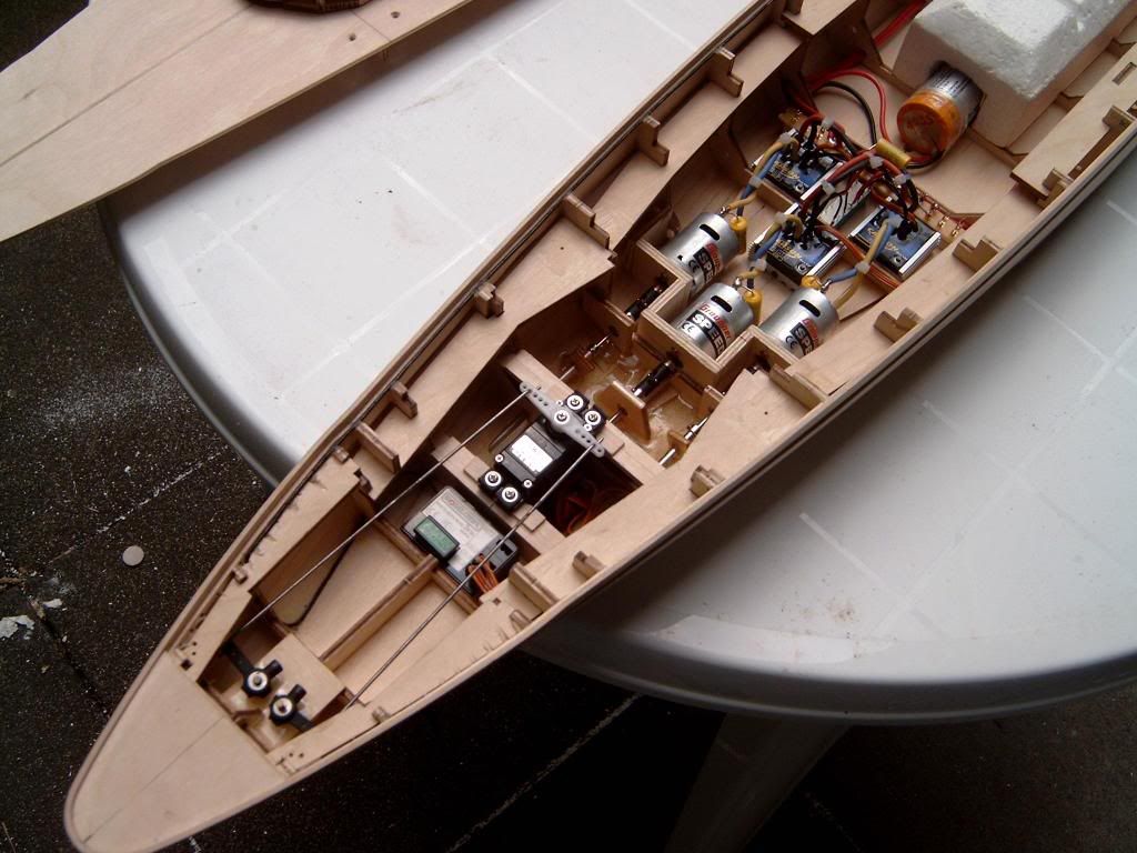

het model is voorbereid op radiobesturing en deze zal ik dan ook inbouwen, alleen gebruik ik niet de set van hachette ( waar overigens extra voor betaald moet worden), maar een set welke door een andere bouwer word aangeboden. de set van hachette bestaat uit redelijk standaard spul, en ik zou hem ook gebruiken als het model er schaal door zou blijven, wat helaas niet het geval is. de roeren worden nogal vergroot, de assen liggen niet in de juiste hoek, en het model wordt maar met 2 schroeven aangedreven in plaats van 3. de set die door een andere bouwer aangeboden wordt ( ik geloof dat hij ook nog een ebay-winkel heeft) bevat 3 motoren, een 40Mhz zender, en alle benodigdheden om het model varend te maken. hier kunnen dan bij hem ook schaalroeren en schroeven bij besteld worden. omdat het model met de schaalroeren amper wil draaien zit er ook een V-mixer in de set, welke het toerental van de buitenste motoren regelt, zodat het model beter de bocht om wil.
dit setje gaat best prijzig worden maar dan heb je ook wat.
foto's van het RC setje wat ik ga gebruiken:

gaat me voor het RC setje ongeveer €500 kosten, maar dan hoef ik er verder niets meer bij te kopen want dat is inclusief alle benodigde heveltjes, schroefjes, lader, en 9000mAh accu. ik ben aan het kijken wat ik bij die gast ga bestellen en wat ik naderhand hier ook nog kan halen want om nu 500 euro in 1 keer uit te geven kan ik me niet veroorloven...
