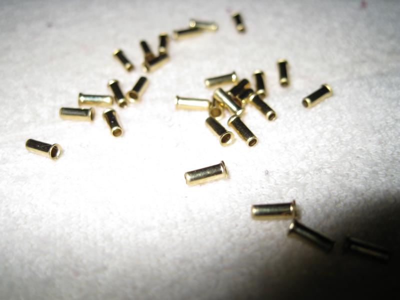

Vandaag toch maar weer de eigen patrijspoorten er in gemaakt, ik doe dat
van messing pijp, met een binnen diameter van 1.6 mm, ik vind dat dat de
werkelijkheid het meeste benaderd, na het glad schuren van de uit einde
zijn ze gespoten, nu nog de regen afwijzers, of wenkbrauwen zo als je het
wilt noemen, dat is toch nog een hoop werk, wil je ze allemaal recht krijgen.
maar we doen ons best.

Toch maar weer een vraagje aan jouw, hoe zien die patrijspoorten van
Amaty er uit?? zijn dat zoals verteld wordt, hol nieten??
Jij moet het weten, want je moet ze al hebben.:lol:

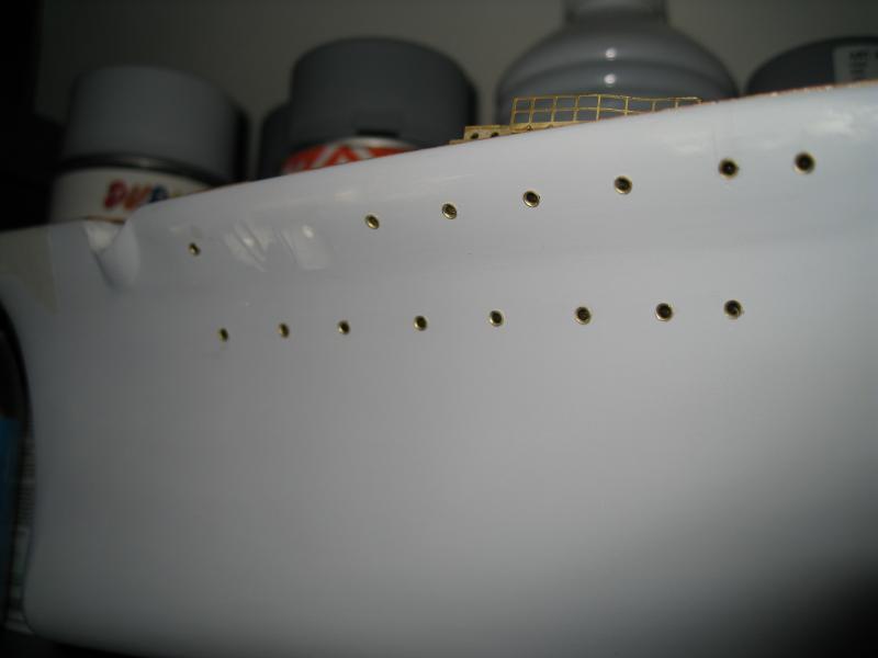

Klopt, hol nieten. Ik heb ze al gemonteerd en zal wel een foto plaatsen. Het plaatsen ging zonder problemen en na het weer glad schuren was ik wel tevreden met het resultaat. Zelf heb ik ook nog lopen nadenken over het monteren van de regen afwijzers (verkrijgbaar via o.a.: http://www.modellschlachtschiffe.de...tion=6&ph=cat&strKeywords=&&strSearchCriteria=) maar ik ben bang dat ik ze niet netjes (= gelijkmatig) boven de patrijspoorten krijg.
De foto toont de aangebrachte patrijspoorten voordat deze geschuurd zijn. Het randje van de nieten gaat door het schuren weer weg.
