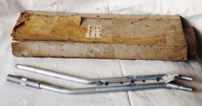

mocht je geen detail foto hebben van de pitot/static buis, vermoedelijk is het dezelfde als op de tigermoth en fokker S-11
de bovenste is spits aan de voorkant en heeft een paar kleine gaatjes in de zijkant , de onderste is aan de voorkant open
Wel leuk dat ik bijna de zelfde foto ook heb.
En nog wel een paar, dus geen probleem.
En zo ziet het er nu ruwbouw uit.
Groeten HanDeBouwer.
