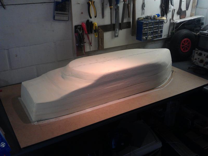

    De mal:
    [​IMG]

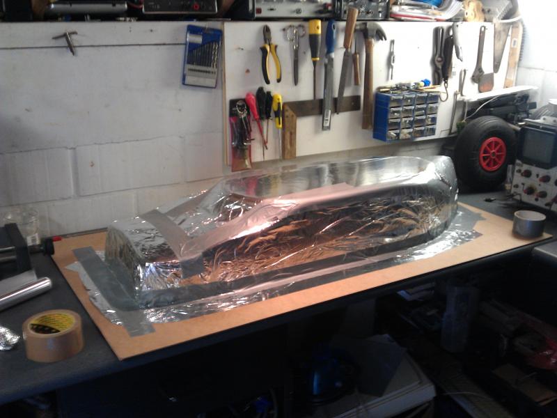

    Met aluminiumbekleding:
    [​IMG]

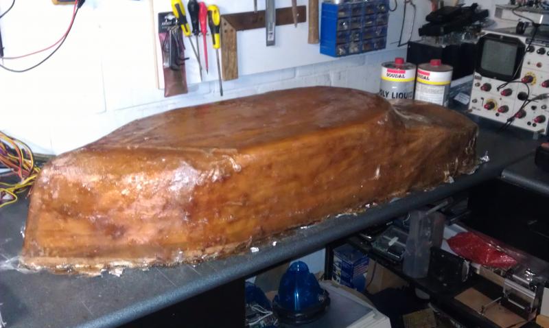

    Na het polyesteren:
    [​IMG]

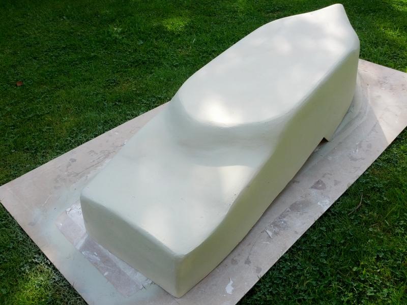

    In de spuitplamuur:
    [​IMG]
    [​IMG]

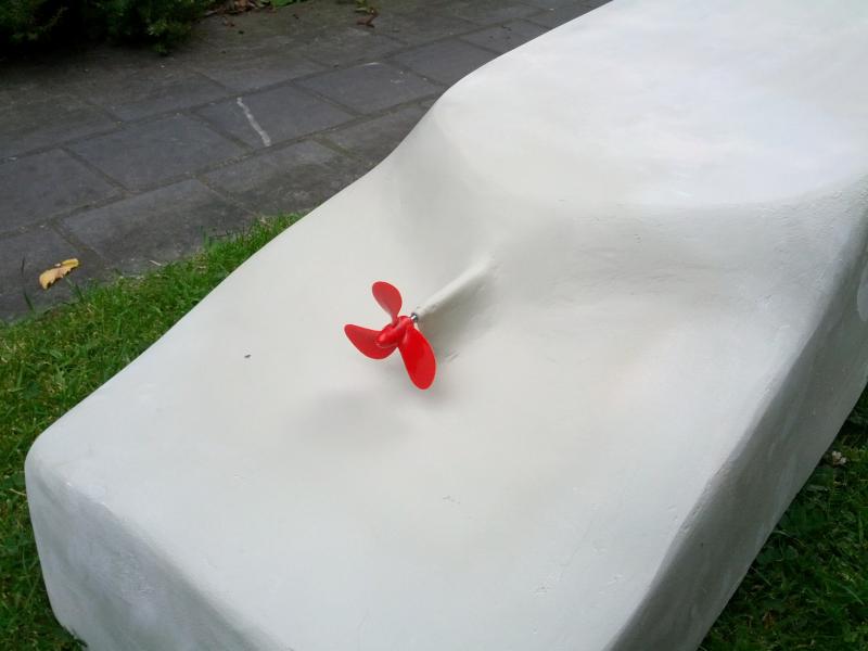

    @raf: bedankt voor de tip. Ik zal kijken hoe het er uit ziet als de schroef en het roer er op zit. Ik kan dan nog steeds beslissen of er nog wat extra op moet of niet.
    Ik heb vanavond de schroefas in de romp gestoken. Hij is getest en lekt niet (dankzij de uierzalf die hier zo vaak wordt aangeraden.)
    [​IMG]
    Met de schroef:
    [​IMG]
