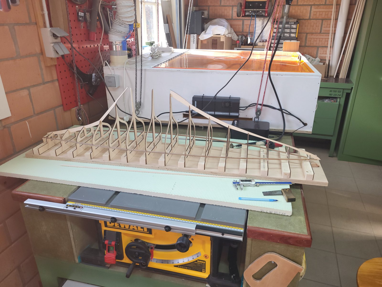

Het idee was om een profiel te tekenen dat ik in balsa van 15 mm dik met de laser kon uitsnijden. Als ik dan 125 van die blokjes uitsnij en aan elkaar lijm heb ik een mastvorm van 1.9 m lang. Om deze perfect aan elkaar te lijmen heb ik een aluminium T-profiel van 15 x 15 x 1.5 mm gebruikt dat ik verzaagd heb tot 15 x 8 x 1.5 mm en daar de blokjes over schuiven.
Oh ja... de mast moest ook verjongd zijn, en de verjonging moest beginnen iets voor de 1e helft van de totale lengte.
Daarom heb ik 10 verschillende blokjes getekend die telkens een iets kleinere buitenomtrek hebben, maar hetzelfde binnenprofiel.
Ik hoop dat de foto's het wat verduidelijken.
Als dit allemaal klaar is dan opschuren enkele ( 5 ) lagen G8 erop terug schuren en dan aflakken en polieren. Dan release wax en PVA erop en 2 of 3 carbon kousen erover. Als alles uitgehard is het aluminium profiel erit trekken en de balsa eruit slopen.

Het aluminium T-profiel verzagen naar 15 x 8 mm moest ook nog gedaan worden en daar heb ik een tool voor gemaakt.
Dit op de parallelaanslag van de zaagmachine bevestigd en ingesteld boven de zaag.
Hierin schoof ik het profiel.
Deel 2 van de mast constructie:
125 blokjes van 15 mm dik over het profiel schuiven en met secondenlijm aan lekaar lijmen.
dan opschuren en coaten.
