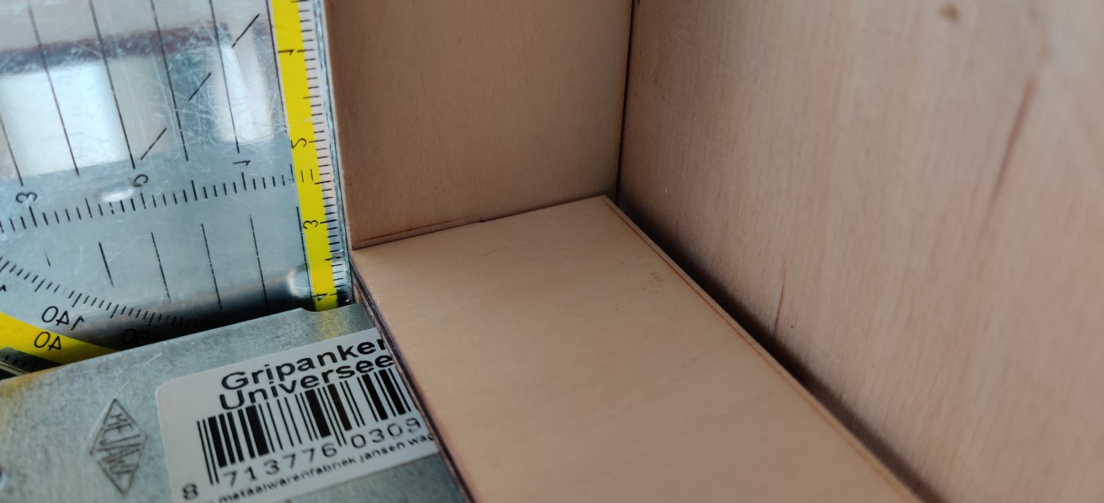

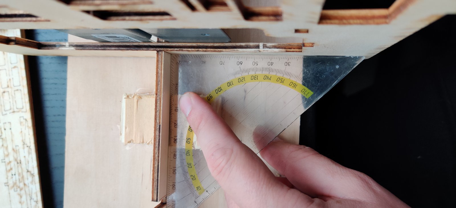

    Vervolgens begonnen met de eerste spanten. Ik ben met eentje in het midden begonnen omdat deze als enige vlak licht met de onderkant van de kielbalk. De andere heb ik opgevuld met de juiste dikte hout om er zeker van te zijn dat ze niet zouden kantelen.
    Ik gebruik om de spanten goed haaks te zetten 2 verstevigingshoeken en een stel geodriehoeken. Ik ben me er van bewust dat dit er amateuristisch uit ziet maar op het moment heb ik nog niet veel spullen. Wat ik wel goed gecheckt heb is of de verstevigingshoeken wel exact 90 graden zijn. Ik weet dat veel er dat niet zijn en dat je er dus niet mee kan werken. IMG_20190916_151941.jpg IMG_20190916_152426.jpg IMG_20190916_155919.jpg IMG_20190916_151914.jpg IMG_20190916_152358.jpg IMG_20190916_155326.jpg

    Geodriehoeken zijn volgens mij niet amateuristisch hoor...
    Denk dat er best mensen zijn die de spanten op het oog haaks zetten, wat alle gevolgen van dien heeft.
