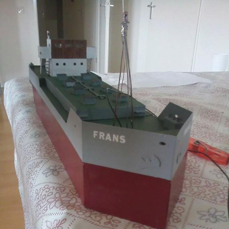

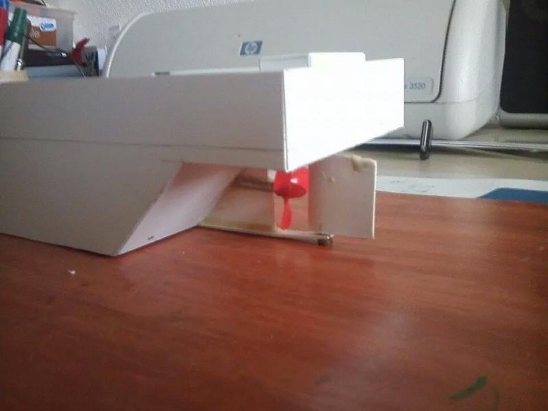

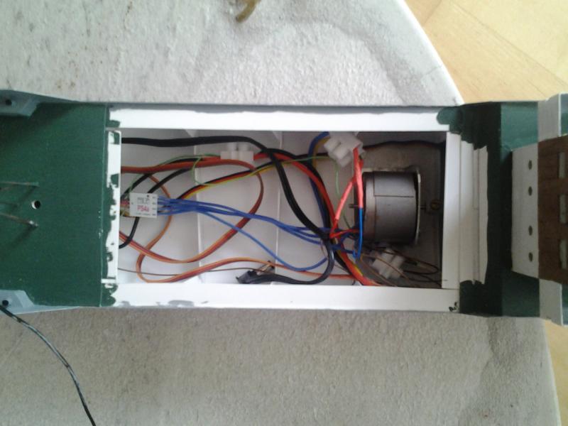

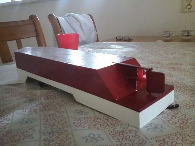

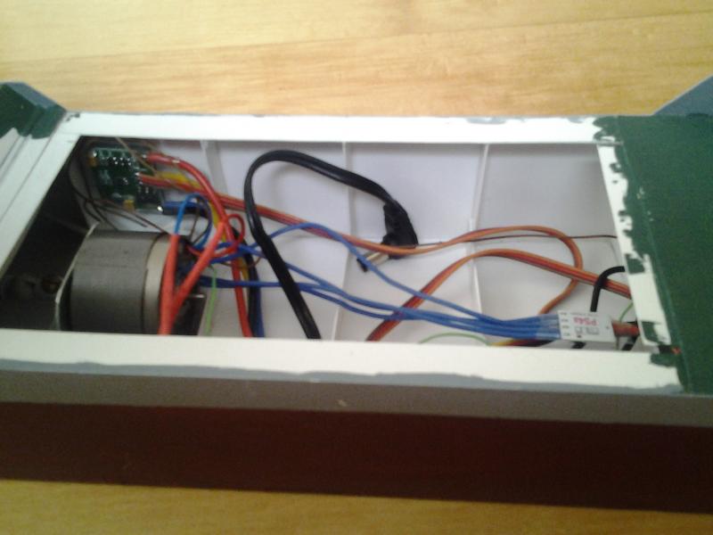

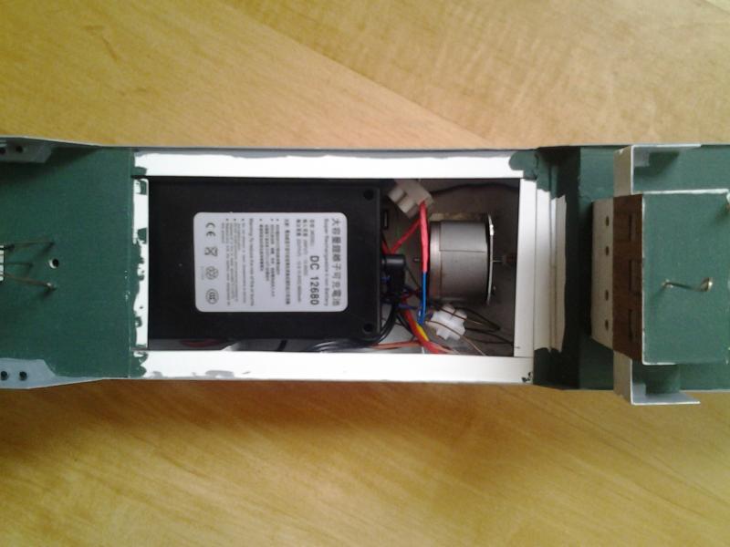

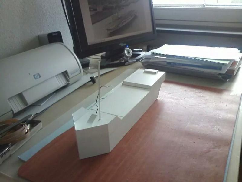

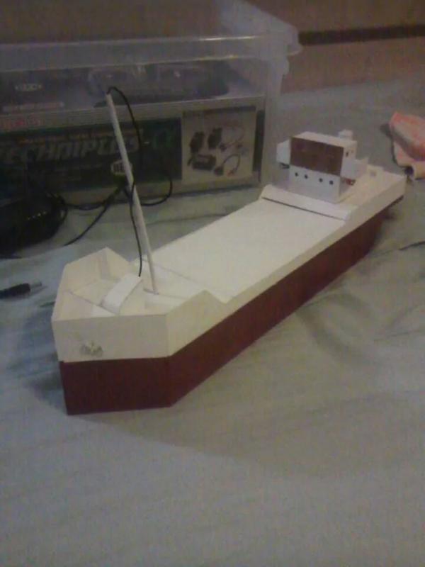

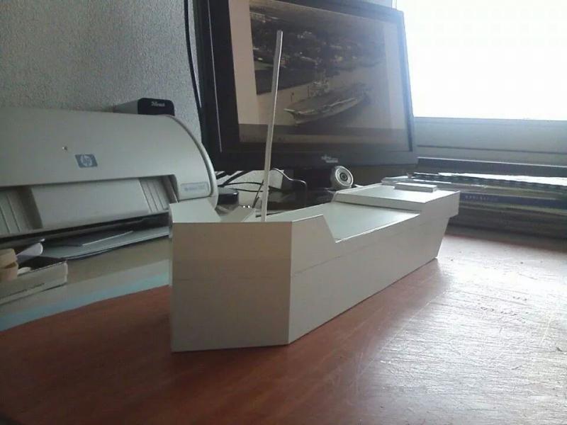

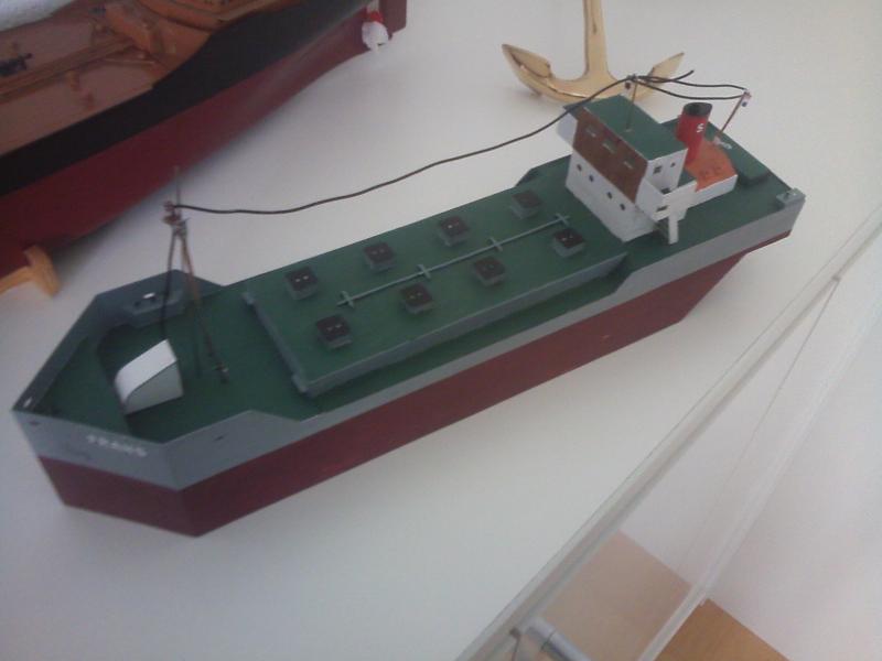

verleden jaar kwam ik op het idee om samen met mijn opa die al een flink aantal jaren in de modelbouw zit een bootje te bouwen. Na een tijdje denken over wat voor schip het zou worden kwamen we op het idee om een klein tankertje te bouwen en na een middag tekenen en rekenen voor de romp hadden we uiteindelijk ons ontwerp, gebaseerd op de asfalttanker de Frans van Seumeren. Om te beginnen sneden we de onderdelen voor de romp uit oude verticale raamlamellen om deze daarna aan elkaar te plakken, daarna kwamen de spanten erin. Toen de spanten erin zaten kwamen de motor, schroefas, servo, roer, schroef, ontvanger, en antenne er in. Toen dat er in zat hebben we de antifouling geverfd, daarna kwamen het voordek waar de schakelaar en de opening voor de laadkabel werden geplaatst, en het achterdek er in. Daarna hebben we een tijdelijke voormast gemaakt van een staafje plastic om de antenne aan te maken, daarna hebben we de brug gebouwd van dezelfde materialen als de romp en het voordek (oude raamlamellen) en hebben we de voorkant bekleed met fijn fineerhout en er verlichting en een achtermast op gemaakt. Daar achter hebben we de machinekamer gebouwd en een vlaggenmast geplaatst. Toen hebben we bolders gemaakt en hebben we het geheel geverfd, daarna de naam en ligplaats met opwrijfletters geplaatst en toen was hij 'klaar' (zoiets is natuurlijk nooit echt af).
Ik hoop dat jullie het wat vinden,
