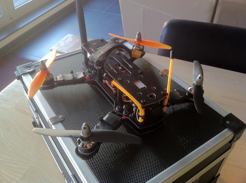

    Na enkele mini's aan het werk te zien van dichtbij, heb ik besloten om me ook maar een kleintje te bouwen.
    Deze wordt ideaal om mee te nemen. Alles zou moeten passen in en op een rugzak. Perfect voor op vakantie in de zomer!
    De setup:
    • Gerard_NL frame
    • Naze32 Acro
    • Afro 12A ESC's
    • Tiger MN1806 motors
    • Futaba FASST R6002HS RX
    • Gens Ace 1300mAh 3S 25C
    • 1.3GHz 500mW VTX
    • Sony Super HAD cam
    • Mobius camera

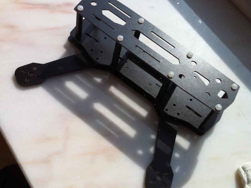

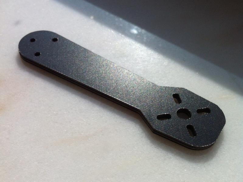

    Het frame:
    [​IMG] [​IMG] [​IMG]

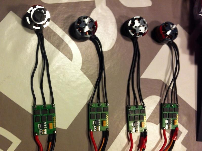

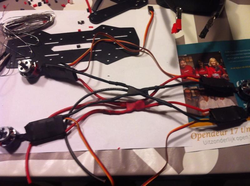

    Eerst en vooral de ESC's geflashed naar de laatste versie simonK (6 maart 2014). Dit is blijkbaar nodig om de 2300kV motoren naar behoren aan te sturen. De motoren even gesoldeerd aan de ESC's. De rest van de bekabeling steek ik mee in de krimpkous van de ESC's. Dat gaat prima en ik vermijd zo het probleem met de gelakte motorkabels die moeilijk/niet te solderen zijn.

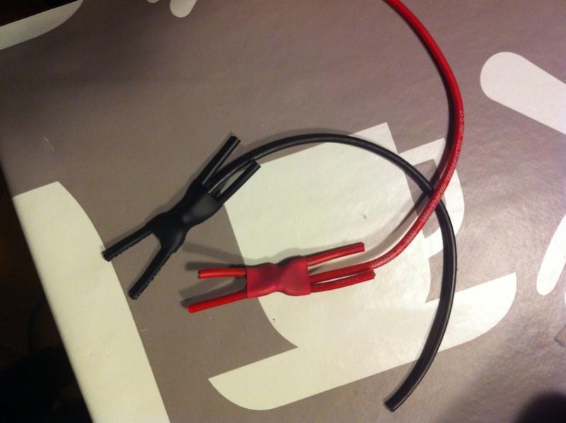

    Op aanraden van enkele 'whatsapp'ers' toch maar een kabelwebje gemaakt ipv te werken met de connectors die op de ESC's zaten. Scheelt weer wat gewicht en werkt prima.
    [​IMG]

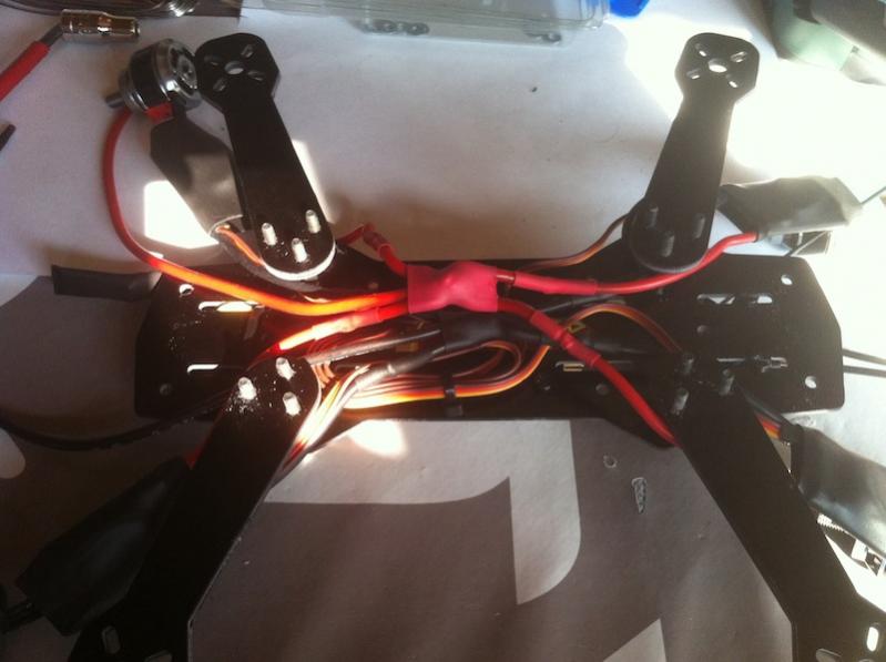

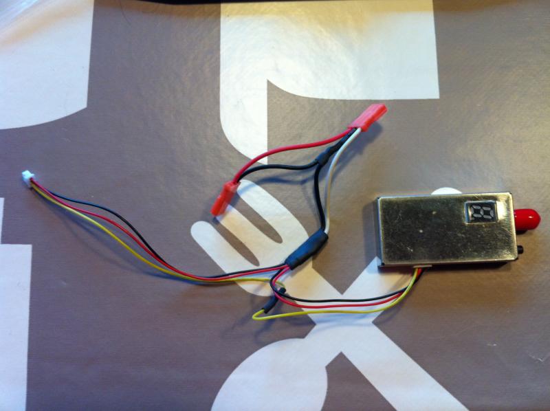

    De VTX en FPV-cam gaan hun stroom halen van een 5e motorheader op de Naze32 die ik dan via een step-up naar 12V breng. Alles even proper aan elkaar gezet. De step-up komt aan de bovenste servokabel.
    [​IMG]

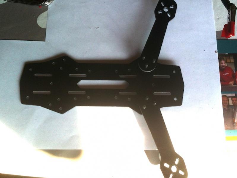

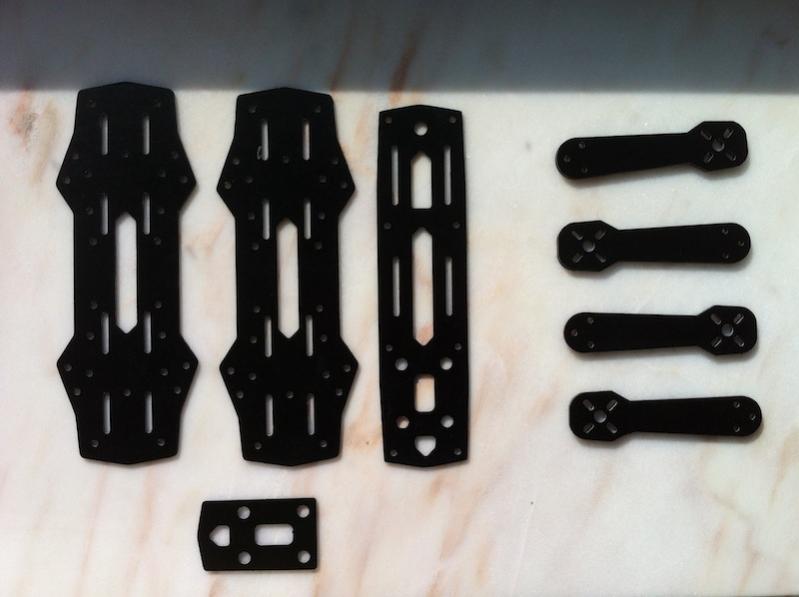

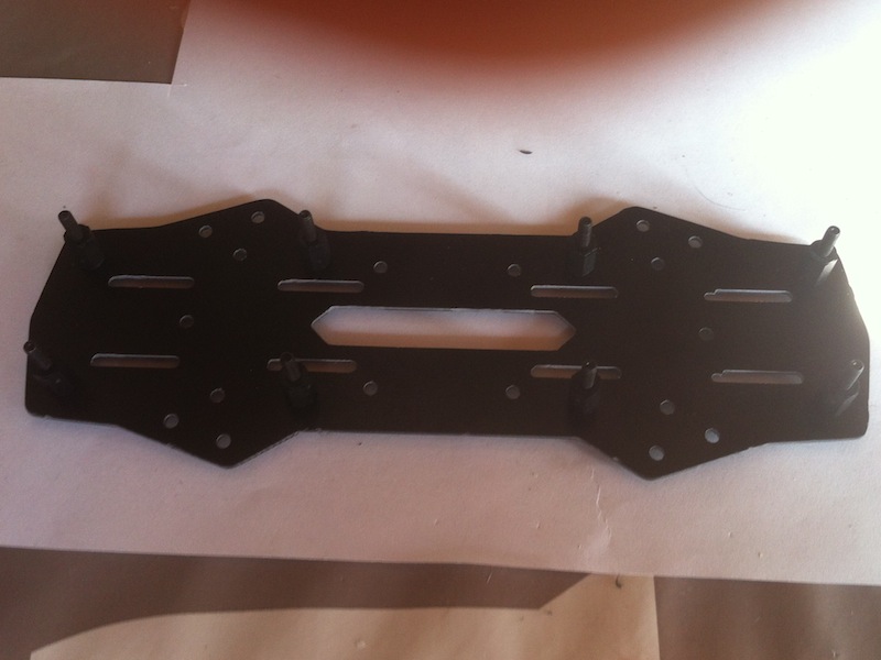

    De bodemplaten even klaarmaken om alles op te bevestigen.
    [​IMG] [​IMG]

    En dan gingen alle overige componenten er redelijk snel op en klaar!
    Dit is het resultaat:
    [​IMG]

    Waar heb je die afstandsbusjes vandaan, en welke maten gebruikt je? heb er nml ook een besteld.

    -> 10 PCS Black Nylon Standoff Spacer M3 Female X M3 Female 35mm | eBay
    Bekijk ook de rest van zijn items. Hij heeft allerlei nylon schroeven, spacers, standoff, ... Verzending duurt één week.

    Daar moet je even Gerard_nl voor contacteren. (prijs/materiaal/logo/cnc/afmetingen)
    Ik heb het frame niet gewogen.

    10mm, gewoon een langere schroef door zowel de 10mm standoff als een deeltje in de 35mm standoff.

    Die spacers, zijn die helemaal doorgeboord? of ook maar 10mm?
    Model bekend, ben benieuwd naar frame gewicht, die ik gemaakt had woog rond de 150gram.

    Ze kosten meer dan 30 euro ,frames wordt momenteel enkel voor onze groep gemaakt..
    Moet het ooit in productie komen zal de prijs tussen 70 euro 80 euro zijn.
    Deze frames zijn onbreekbaar, niet kapot te krijgen.
    Gewicht is iets meer dan carbon maar niet vergeten dat het 1.5mm platen zijn en 4mm armen.
    Je mag zo hard knallen als je wilt....het is oprapen. ..props vervangen en terug vliegen....

    een carbon een g10.
    de g10 is 2 keer zo sterk maar wat zwaarder.
    de carbon versie daarintegen ziet er weer gelikter uit,carbon is mooi.
    jan zijn versie heeft armen uit een stuk, de mijne losse armen.
