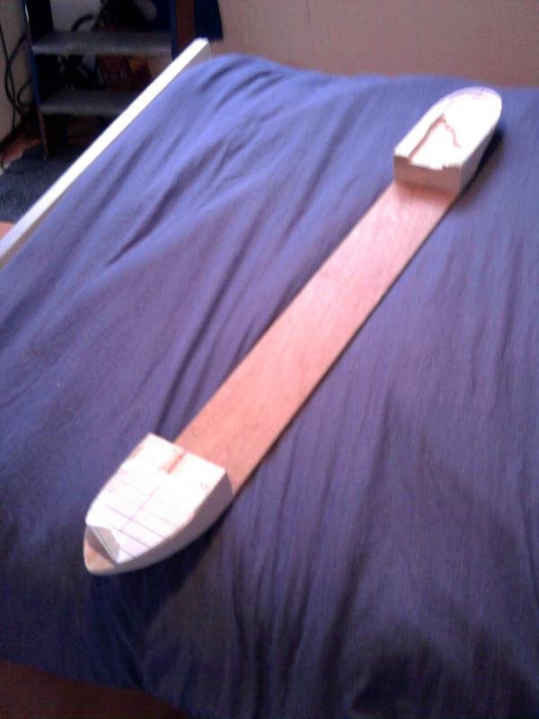

ben begonnen met het maken van rc schaalmodel van de verlengde kempenaar van me ouders 62 6.60 dit ga ik zo waarheidsgetrouw proberen aan de hand van foto's en meten omdat ik geen tekeningen of spantenplan heb
vlak gemaakt van triplex en de kop en kont van blokken balsahout uitgezaagt en geschuurd,, inmiddels begonnen aan de zijen

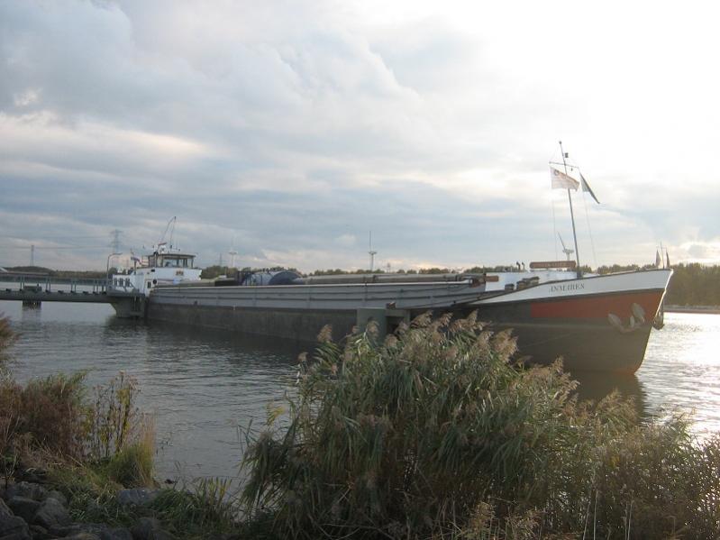

Beste Mario, dit is inderdaad een betere plaats als je van plan bent verslag te doen van je vorderingen. Hoe het kan dat je toch al een foto hebt geplaatst in het andere draadje, weet ik niet. Misschien zijn de forumregels weer veranderd. Even "gejat" uit je andere draadje:
full

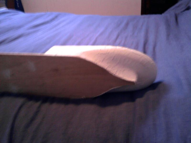

Ligt het nou aan mij, maar ik vind de boeg zo'n mooie "klassieke" vorm hebben, iets wat ik bij veel binnenvaartschepen nog wel eens mis. Ik ben geen kenner, maar dat was mijn eerste gedachte bij deze foto.
eej stephan daarom heb ik hier terug eentje opgestart,,
en ad jaah vind het zelf ook een mooi schip en hoop in de toekomst over te nemen van me ouders,, is al een ouder scheepie,, van 1965 en indd nog de ouderwetse lijnen, en ik kon indd de foto er zo opzetten

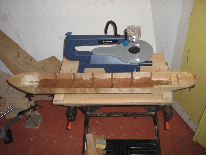

weer een paar klusuurtjes
zo weer een verslagje:D
waarvan de foto's morgen volgen

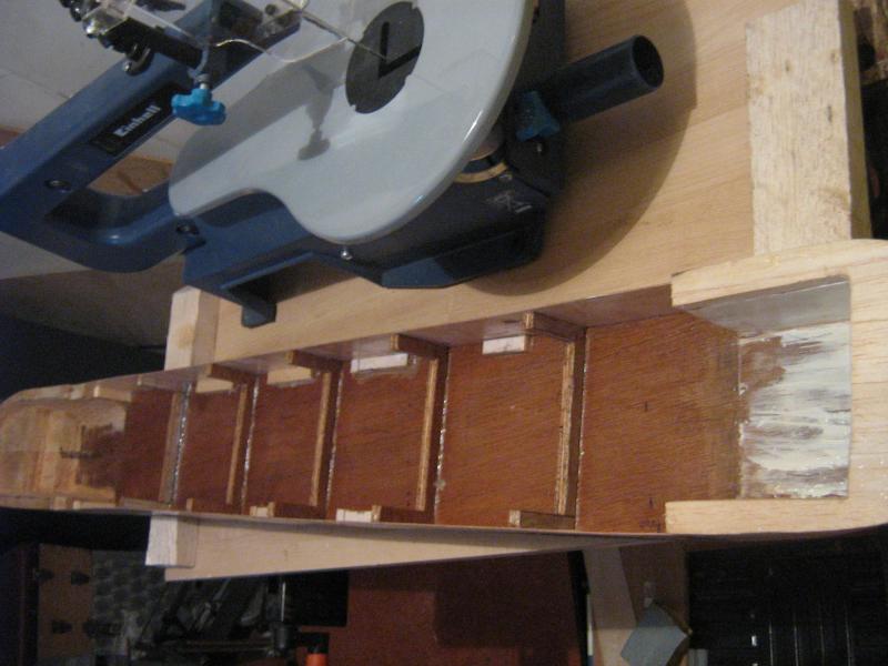

heb ze zijen erin gezet met spanten in het ruim,,
motoren gekocht voor boegschroef een graupner 500
en voor achterop een graupner 700
met voorop een schroef van 2,5 cm doorsnee
en achterop een schroef van 3 cm doorsnee

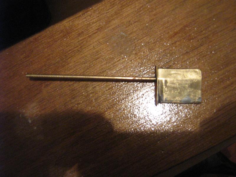

roeren gemaakt van dubbele platen messing 0.3 mm en as van 3 mm
en door deze te solderen massief aan elkaar te zetten
resultaat heb er drie gemaakt omdat de eerste niet zo netjes was en
wel twee dezelfde wilde hebben.
de kop heb ik met 1 cm verhoogt, de kont volgt in mijn volgende week.
ook is de schroefas geplaatst achterschip en de roerbussen erin gezet.
en het geheel al in meerdere lagen g4 gesmeerd om het hout waterafsluitend te maken.
groetjes vanaf de grote Anmares

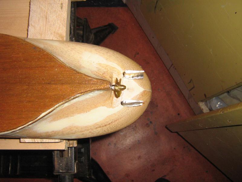

foto's van update
achterschip lijkt niet allemaal even recht maar komt omdat de roeren nog niet vast staan

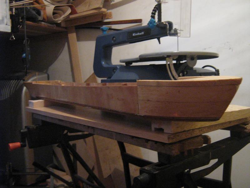

ruim al 2x in de g4

zelf geknutselt roer

foto van af voren gezien met verhoogd voorschip

Ziet er goed uit zo, je roeren ook :)
