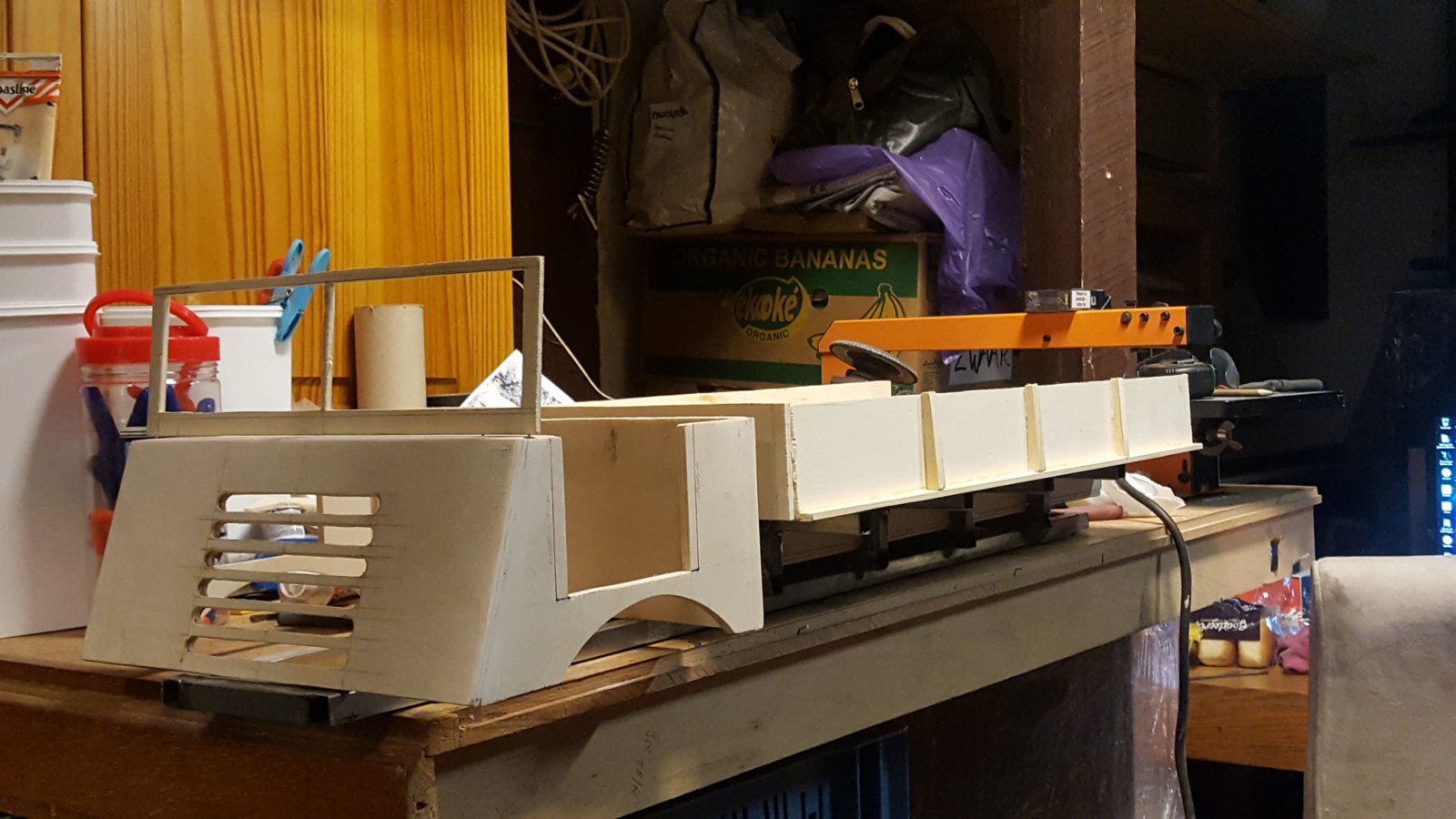

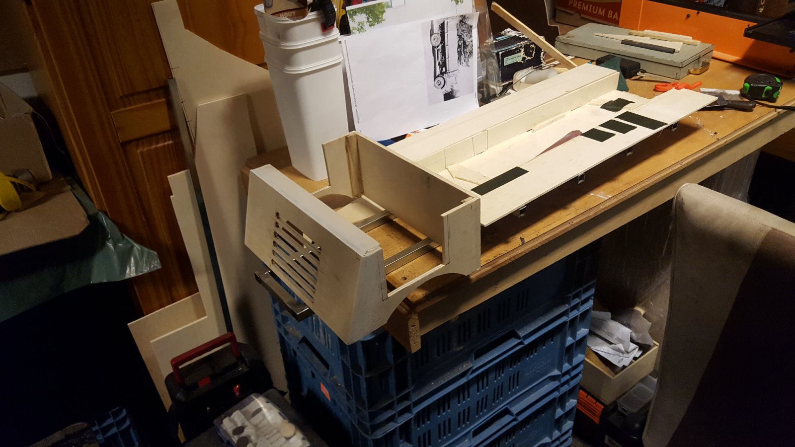

Maar bij deze de eerste foto,s ik ben begonnen met afbeeldingen verzamelen vanaf het internet en foto's uit het album van mijn vader zijn diensttijd.
Met een schuifmaat heb ik alle afmetingen opgemeten en die omgerekend naar een schaalmodel van 1 op 7

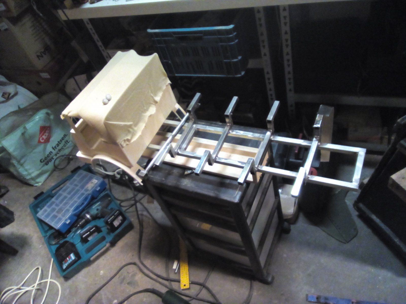

Ik ben begonnen met het lassen/bakken van het frame

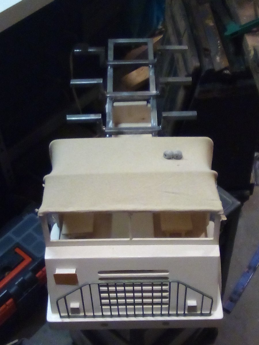

Zoals jullie zien is hier de cabine gedeeltelijk gereed ik heb jammer genoeg geen foto,s van het frame alleen.
Voor mij was de basis het frame die moest goed en stevig zijn omdat het ontwerp in mijn hoofd tegen een "stootje" moest kunnen.

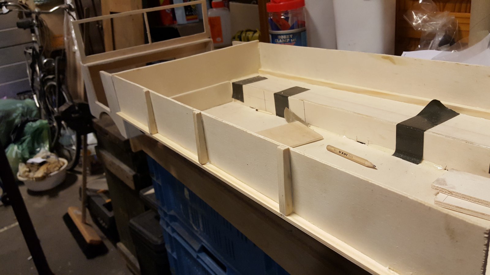

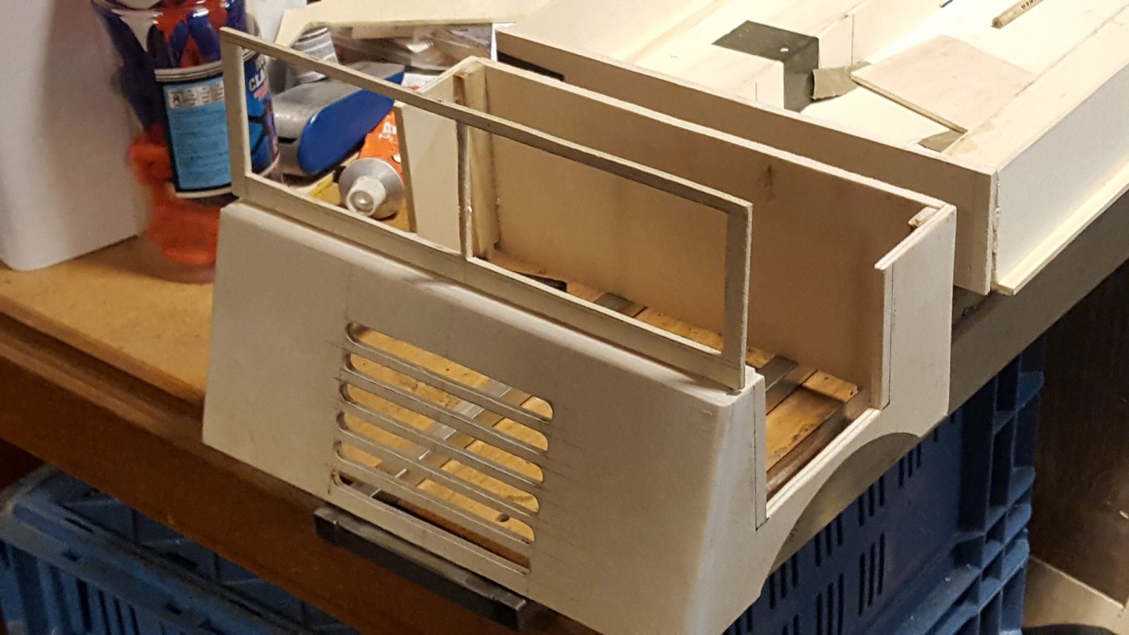

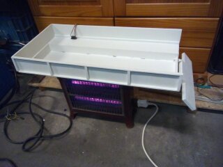

Toen het frame gelast was heb ik deze tijdelijk geparkeerd om er over na te denken hoe ik het met de aandrijving ging oplossen, ondertussen ben ik begonnen met de bouw van de cabine en laadbak

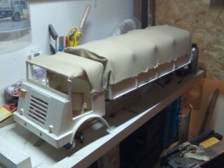

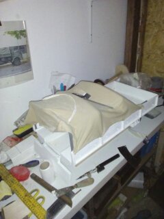

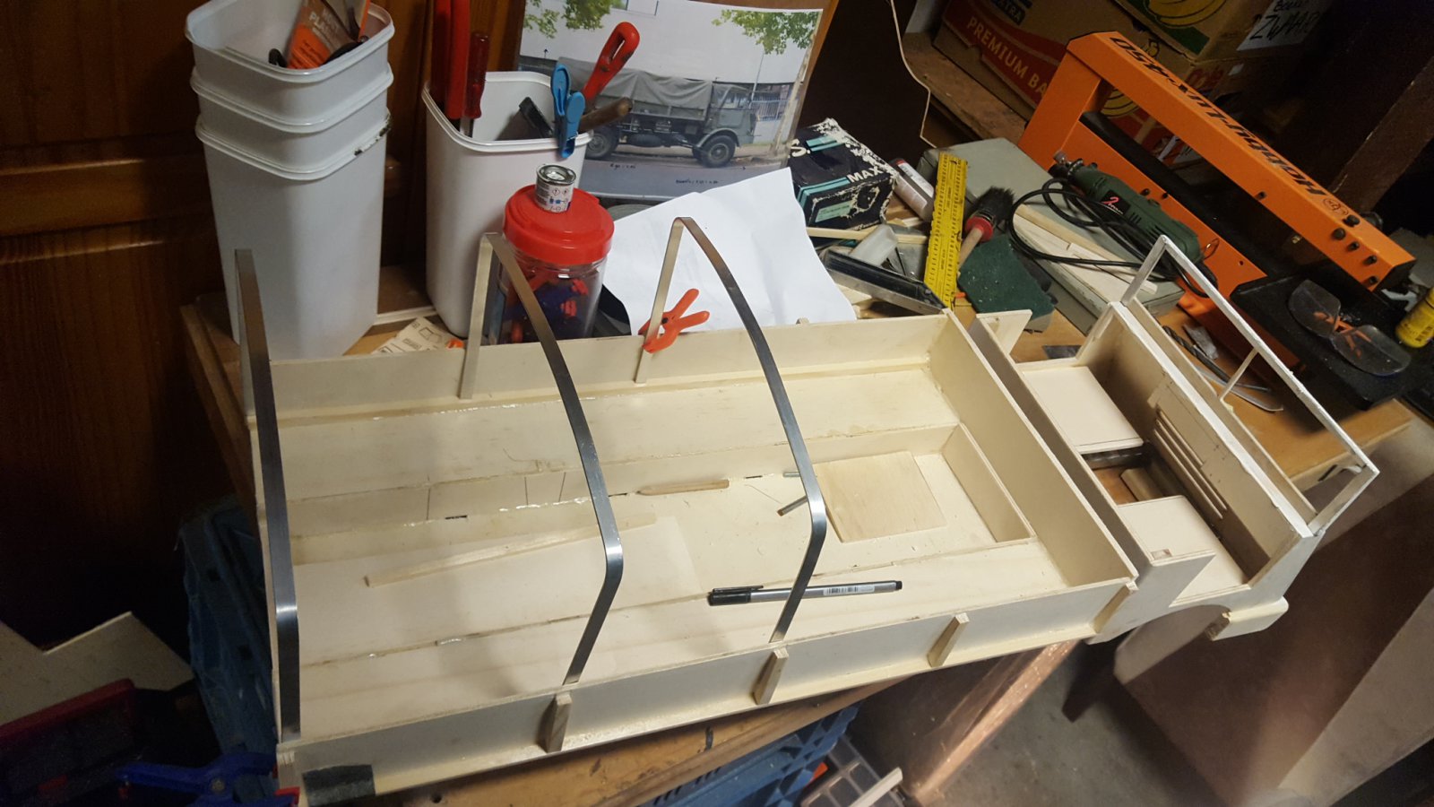

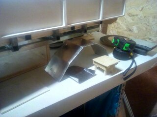

Bij de laatste foto heb ik een start gemaakt met de beugels waarover het doek van de laadbak komt te lopen, deze heb ik gemaakt van gebogen aluminiumprofiel om uit de bouwmarkt dit om enigszins op gewicht te besparen.

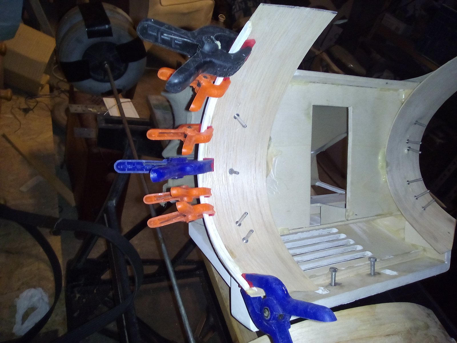

Bij de bouw van de cabine liep ik tegen het volgende probleem, de spatborden. De spatborden zijn gemaakt van vrij dun balsahout alleen was dit niet stevig genoeg dat deze tegen een stootje kunnen zoals te zien is op de volgende foto,s
