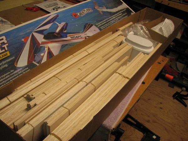

    Zoals voor mij eigenlijk elk bouwverslag hoort te beginnen met de doos en de inhoud daarvan zal ik eerst een paar foto's hiervan plaatsen:
    [​IMG]
    en met ECHT EEN HELEBOEL PLANKJES!!!
    [​IMG]
    Zoals jullie kunnen zien zal het vliegen hiermee nog wel even op zich laten wachten.
    groetjes Robert

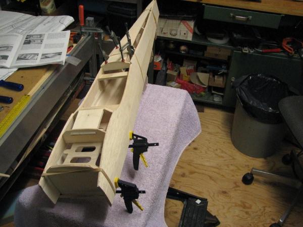

    Hallo allemaal,

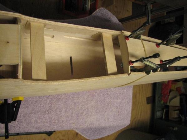

    De bouw van de Skybolt is begonnen de rompzijdes opgebouwd:
    [​IMG]

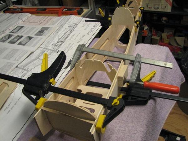

    en even voor het pas maken in elkaar gezet voor dat het gelijmd gaat worden moet dit eerst nog goed gericht worden:
    [​IMG]
    [​IMG]
    groetjes robert
    Laatst bewerkt door een moderator: 16 nov 2015

    onder plaat nat gemaakt om te vormen en daarna vastgelijmd
    [​IMG]
    hetzelfde is gebeutd met de zijkanten van de romp.
    [​IMG]
    grt robert

    Het is lastig te zien, maar het lijkt erop alsof je in de zijkant nu wat oneffenheid hebt zitten in het balsa? Wat tips: buitenbeplanking eerst op een plat vlak aan elkaar verlijmen, en dan met de vlakke kant naar buiten op het toestel lijmen, scheelt je schuurwerk.
    Een 2e tip is glasex, of water met een beetje ammonia, om het balsa te buigen op plekken waar het gebogen moet worden. Nat maken werkt ook al, maar bij grote buigingen is glasex makkelijker, door het ammonia wordt het balsa weker en kun je het makkelijker buigen. Natuurlijk wel weer eerst in gebogen toestand laten drogen voor je het verlijmt.
    Dat lijkt alsof ik negatief ben, dat is niet zo hoor.. je hebt de vaart er goed in en het ziet er allemaal prima uit, bovenstaande valt onder de catagorie 'sex met mieren' :)

    Hallo Hezik,
    als eerste bedankt voor je tips dit zullen we zeker gaan bekijken en uitproberen, even voor de duidelijkheid ik vat op dit forum niks negatief op en probeer zoveel mogelijk van de tips op te steken en uit te proberen! Het hout van de bouwdoos lijkt ook behoorlijk droog maar hij ligt ook al een jaar of 7 op zolder ik weet niet of dit nog kwaad kan?

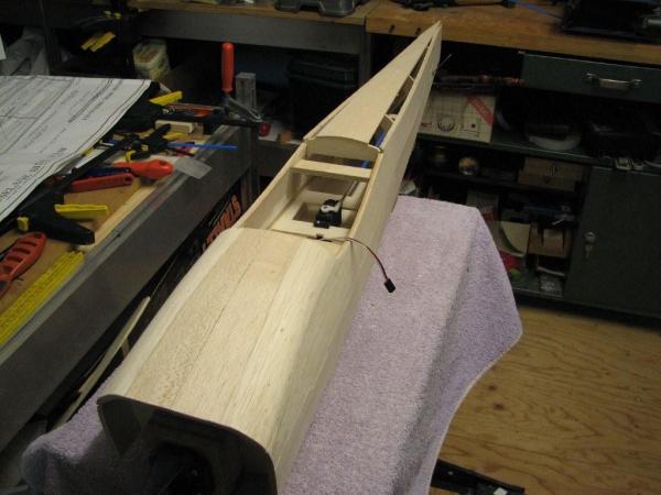

    nog even een fototje van de vorderingen onderzijde van de romp bijna dicht:
    [​IMG]
    groetjes robert

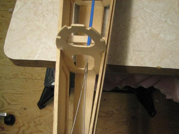

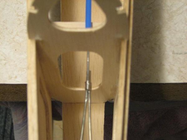

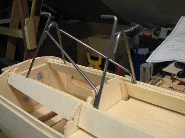

    Weer even een update een paar kleine dingen gedaan waar behoorlijk wat tijd in gaat zitten.
    y-stang gesoldeerd voor het hoogte roer:
    [​IMG]
    [​IMG]
    en ook de bevestegings punt voor de bovenvleugel:
    [​IMG]
    [​IMG]
    grt robert
