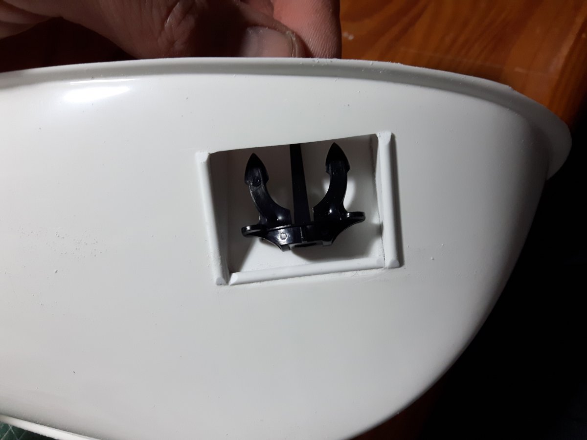

    Hallo medemodelbouwers,
    Na een lange tijd hier afwezig te zijn geweest, toch maar weer een bouwverslag plaatsen.
    Zonder modelbouwers geen modelbouwforum.
    Ik heb een bouwpakketje gekocht van een Robbe Neptun schaal 1:50
    Ik weet nog niet of ik ga bashen met deze kit, of hem origineel hou.
    Mijn vorige kit was een Robbe Paula III, en die is ook niet geworden zoals op de doos staat aangegeven
    zullen we maar zeggen.
    Deze is bij de meeste bekend als de Andre-D.
    Ik ben inmiddels al begonnen met het uitsnijden van de romp, en het aanpassen van het ankerkluis.
    Graag zou ik van jullie ook tips en trucs willen lezen over deze kit, en jullie ervaringen tijdens de bouw.
    Groetjes, Mark

    Ik weet van andere modelbouwers dat de ABS uit deze bouwdoos moeilijk te lijmen valt .
    Blijkbaar is dit een nogal "vettige" soort ABS die gebruikt is waardoor de lijm steeds lost en ook na een tijd lost .
    Zeker genoeg opruwen en misschien eerst met wat aceton plaatselijk ontvetten .
    Veel succes , ik volg de bouw want ik heb de bouwdoos ook nog liggen .

    Heb de Neptun van Robbe en de Bugsier 3 van Graupner altijd mooie sleepboten gevonden. Op de een of andere manier straalden die kracht uit. Gelukkig maar want vergeleken met de huidige boten stelde hun motorvermogen niet veel voor. Heb alleen maar ervaring met de Graupner bouwdoos. Daarbij heb ik Stabilit express gebruikt en dat houdt na 40 jaar nog steeds goed. Tegenwoordig gebruik ik voor het "zware werk" Bison Kombipower en ook wel om kleine naden te plamuren. Zou de lijmranden dof schuren en ontvetten. Houd indien je er mee wilt gaan slepen het zwaartepunt zo laag mogelijk. Het lijkt me een leuke boot om mee te varen en je hebt er altijd bekijks mee. Succes verder met de bouw en laat ons van tijd tot tijd maar meegenieten. Gr. Klaas.

    Mooi om de Neptun te bouwen. Het was mijn eerste modelbouw boot en ik heb hem nog steeds. Ik zie dat je dezelfde fout hebt gemaakt als ik destijds, namelijk te veel van de ABS rand afgehaald. Er is een randje nodig waar normaal het dek precies invalt. :) Ik heb dit destijds opgelost door er een profiel randje op te plakken van ABS.
    Lijmen gaat uitstekend met Stabilit Express. Alle onderdelen die ik 30 jaar geleden heb geplakt zitten er nog steeds goed op.
    Succes met de bouw.

    De handleiding was niet zo duidelijk daarin, m.b.t. het uitsnijden. Zowieso zijn er een aantal zaken waar ik mijn vraagtekens bij heb. Zoals de montage van de hak en straalbuis. Als je dat allemaal volgens de gebruiksaanwijzing plaatst, kan je de onderkant niet meer fatsoenlijk spuiten. Laat staan je schroef er makkelijk tussen krijgen.
    Graag ben ik benieuwd naar jullie ervaringen hiermee.
    De uitleg had wel wat duidelijker gemogen.
    Maar we gaan het gewoon proberen.
