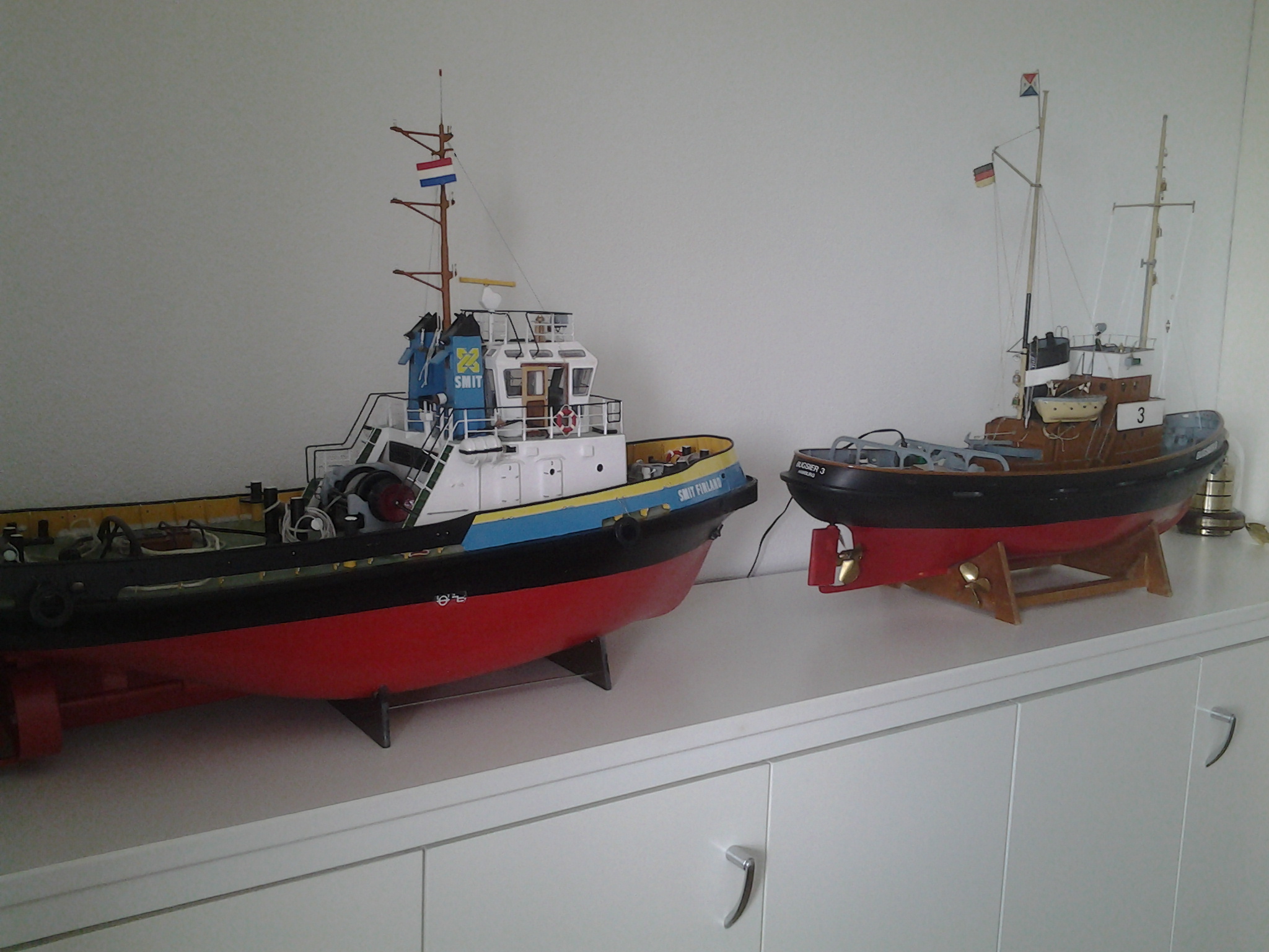

    Hier nog even een paar foto's van mijn smit nederland
    [​IMG]
    [​IMG]
    [​IMG]
