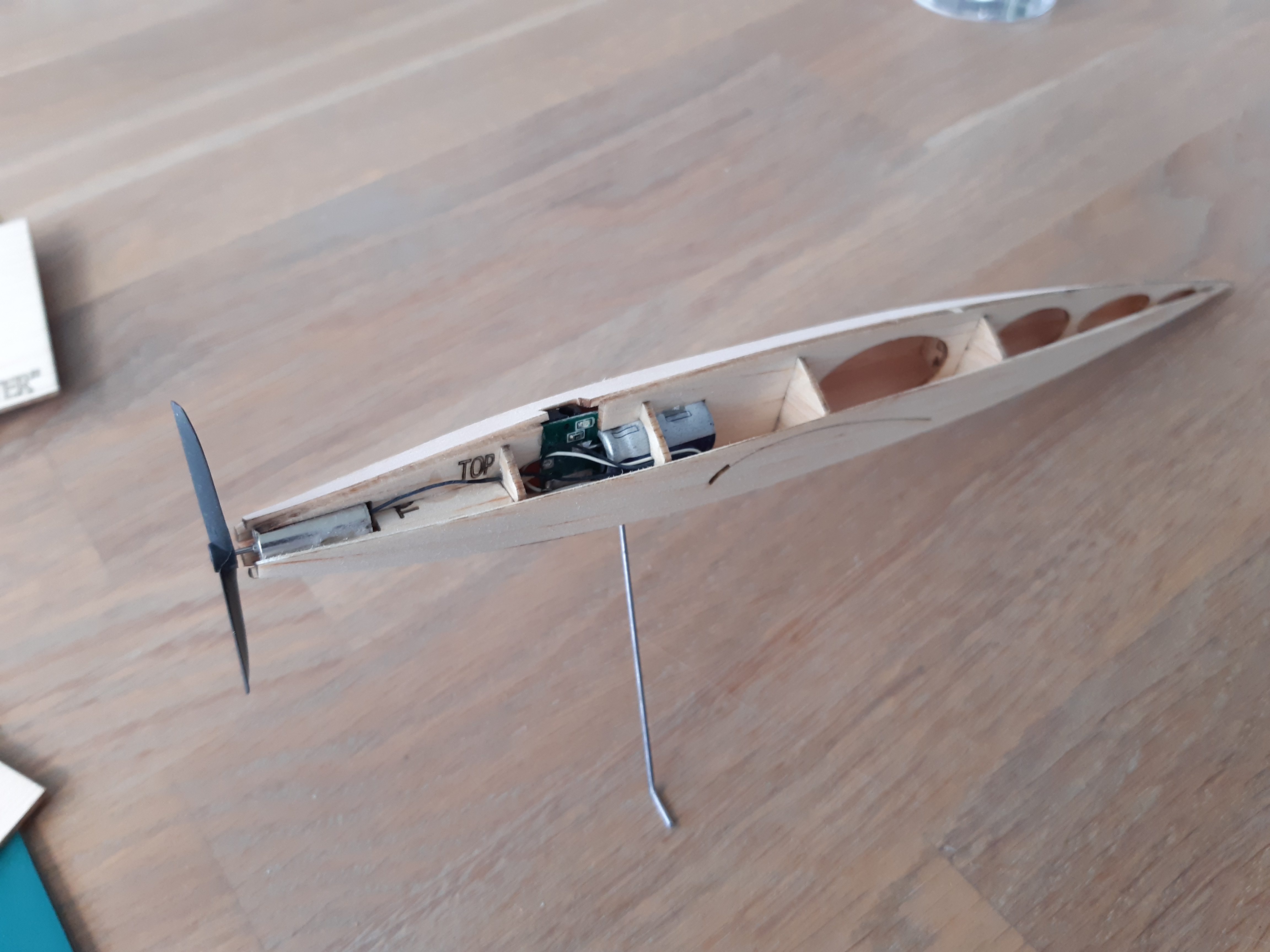

    De romp is opgebouwd uit een centraal deel met tweedelige ribben. Motor en condensator worden in een van de eerste stappen al ingebouwd:

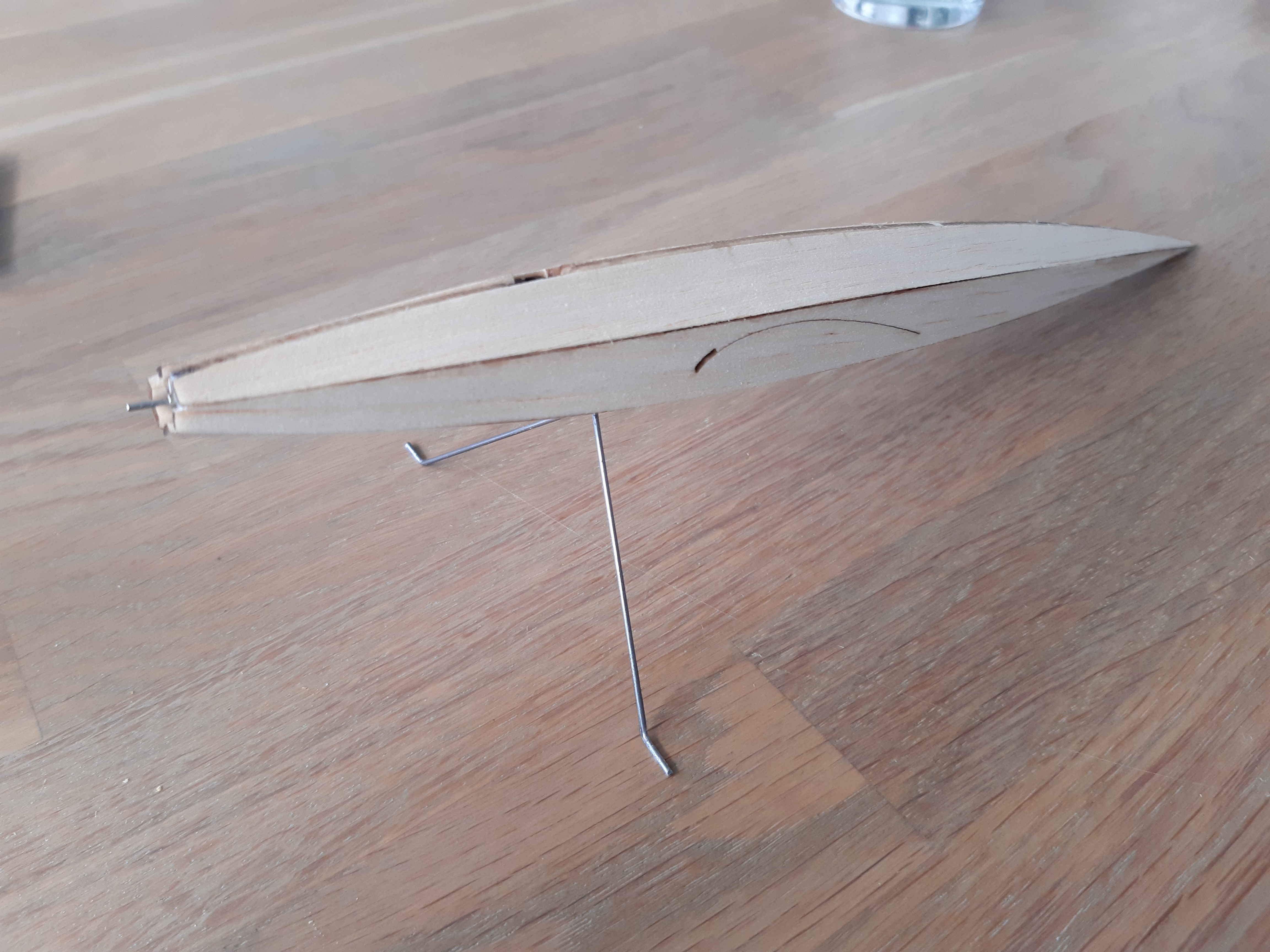

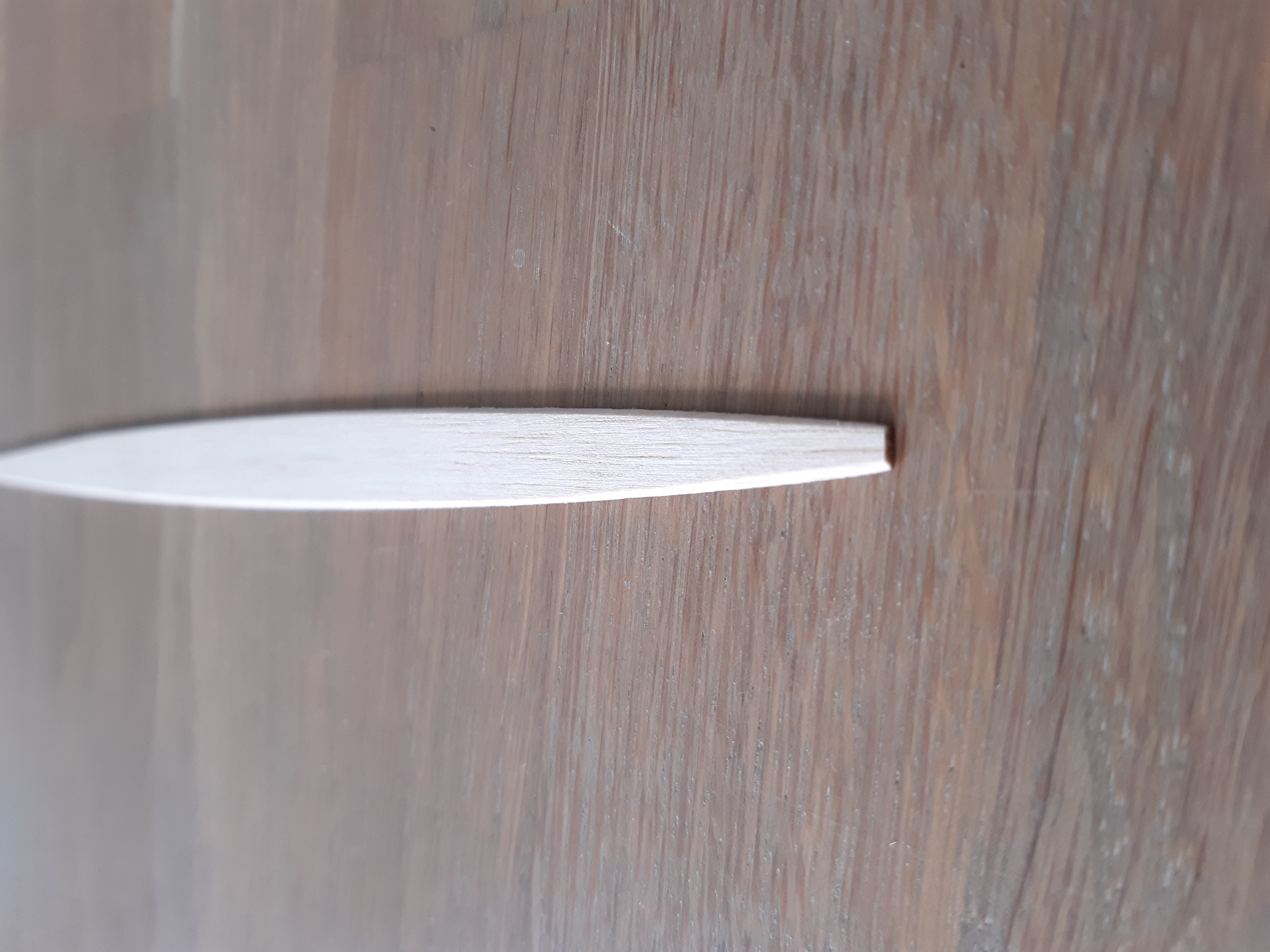

    Vervolgens kan het rompje ingedekt worden. De romp is zeshoekig en de 6 delen hiervoor zijn al op maat. Het enige wat je moet doen is de zijkanten afschuinen zodat ze mooi op elkaar aansluiten.
    Dan even schuren:

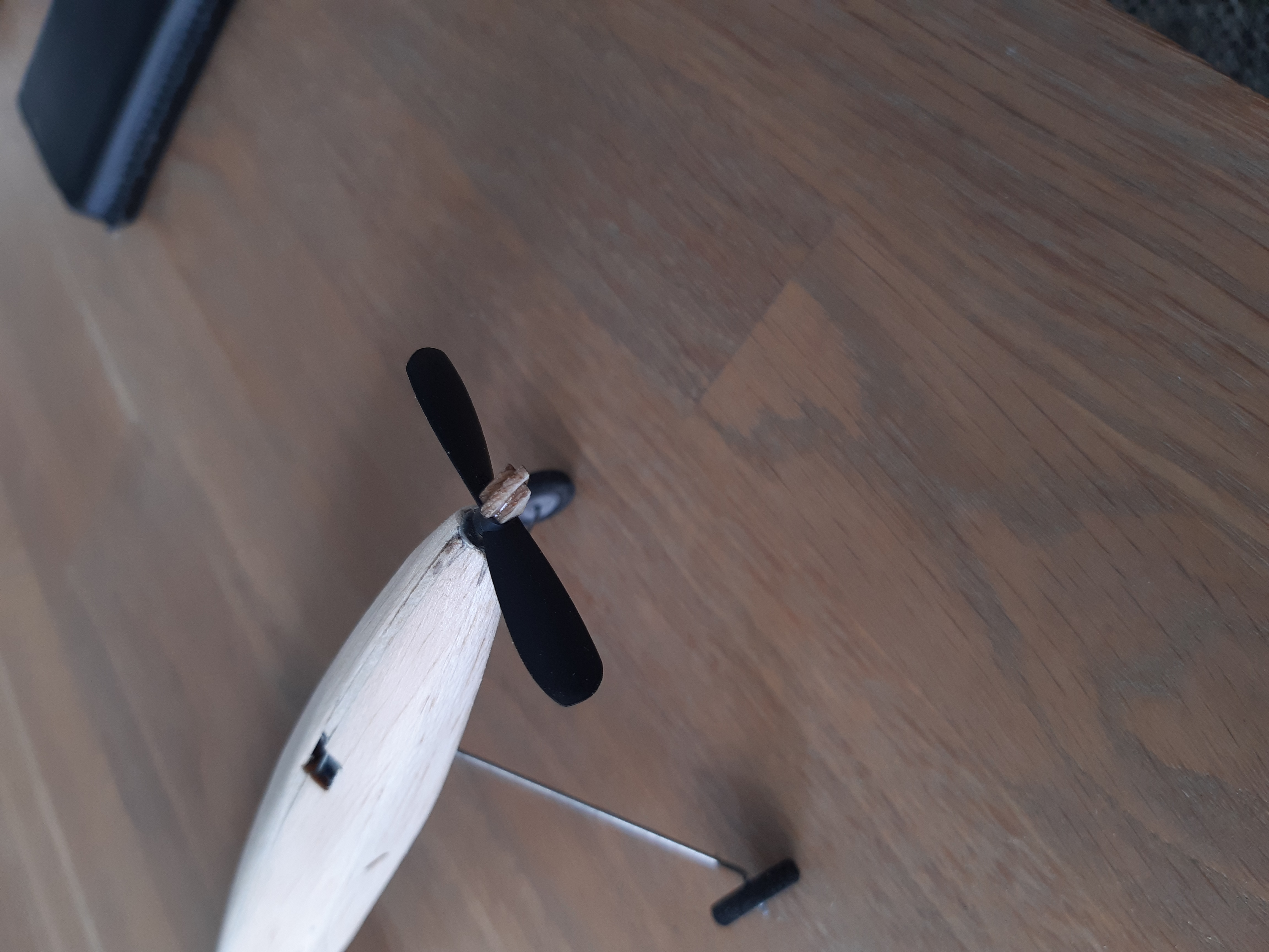

    Het spinnertje, eerst even grof op maat snijden en daarna de motor aanzetten en de schuurklos ernaast houden:

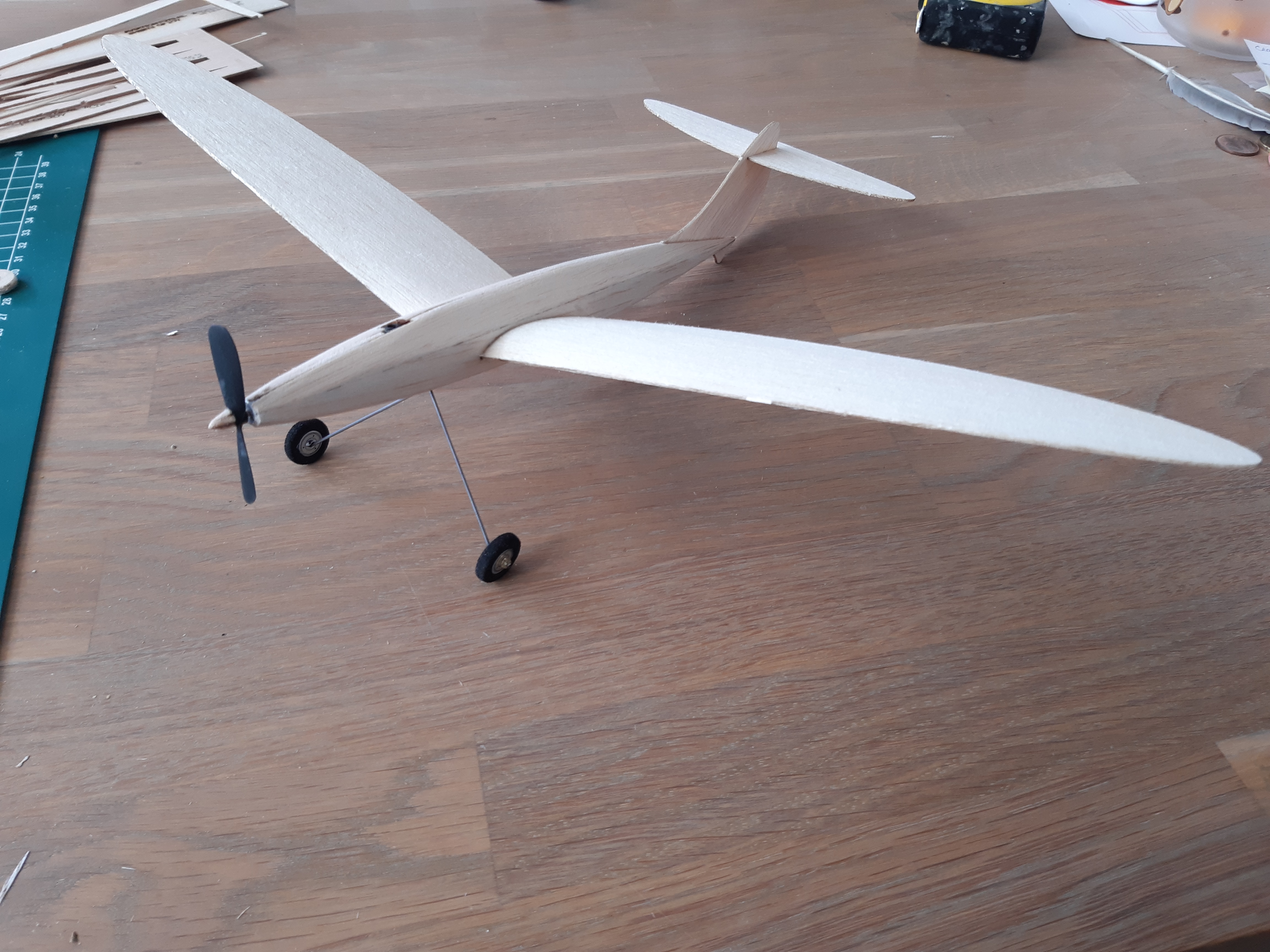

    De wielen bestaan uit 3 balsa cirkels op elkaar geplakt. Ik vond ze niet zo goed gelukt en had nog een paar wielen van een ander Free Flight kistje liggen, dus hier ben ik afgeweken van de bouwdoos:
    De vleugels steek je aan de voorkant in een opening in de romp. Vervolgens buig je ze om de hulprib die op de romp geplakt zit en voila: je vleugel staat in profiel.

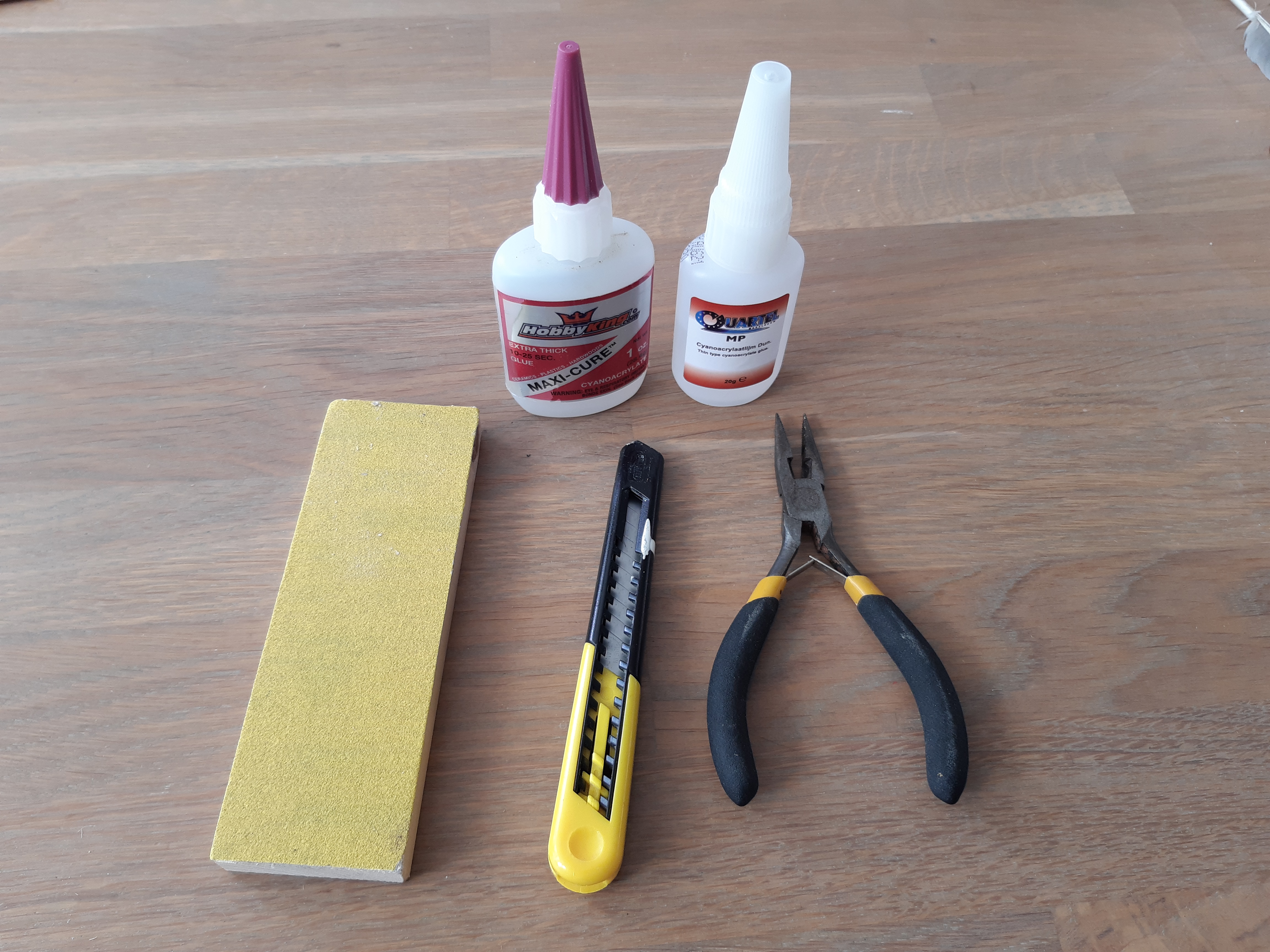

    Het is geen beginnerstoestel om te bouwen maar als je goed de instructies volgt is het goed te doen. En er is weinig gereedschap voor nodig. Dit is wat ik heb gebruikt:

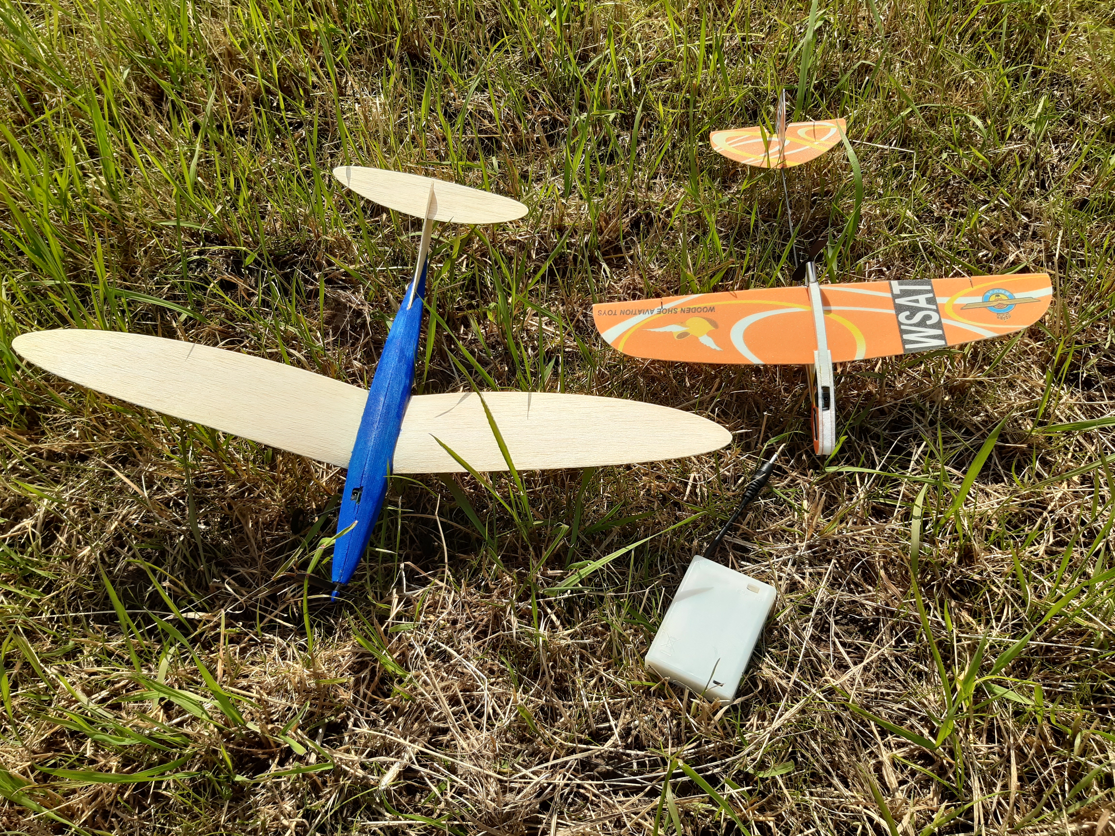

    Met wat aangeleverde tips over het kleuren heb ik vandaag de Speedster afgemaakt. Ik heb het rompje blauw geverfd, gewoon met knutselverf van mijn dochter. Spanlak werd me afgeraden omdat de vleugel daardoor krom kan trekken. Daarom heb ik alles 2x dun in de blanke lak gespoten en licht nageschuurd. Het gewicht is nu 13,6 gram, nog steeds heel netjes. Nu wachten op een mooie dag met weinig wind!

    Samen met dochterlief gingen we even vliegen. Zij met de Rookie en ik met de Speedster.
    Eerst even wat handstartjes met de Speedster om te checken of hij netjes vliegt. Dat ging prima, hij kon een tikkie 'down' gebruiken. Daarna de eerste motorstart met circa 4 seconden lading. Ook nu kon hij iets down gebruiken, dus ik heb het hoogteroer iets omlaag gebogen.
