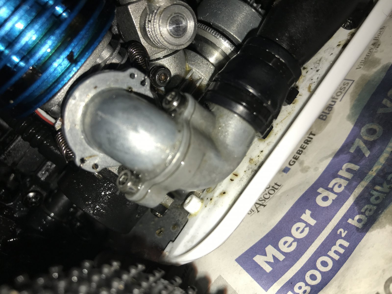

ik heb sinds kort een acme nb16 nitro buggy(1:16) met een 38cc brandstoftank gekocht.
Alleen ik vroeg mij af of het hoort dat hij 5 minuten met een volle tank doet? En het motor blok word ook echt amper warm is dat goed? en is er evt een upgrade te doen zodat ik een groter tank er op kan zetten.
Oja en er lekt een heel klein beetje brandstof uit de uitlaat hoort dat?
5 minuten is vrij normaal, een grotere tank is niet optioneel, dan moet je zelf knutselen om bv een 75cc tank van een 1:10 pas te maken. Maar ja, even de tankdop open, brandstof erbij gooien en je kunt doorrijden.
Als de motor amper warm wordt betekent het dat die vast armer gezet kan worden, daar zijn genoeg topics over te vinden als ook in de stickies (bovenaan de lijst gepinde topics).
En wat er uit de uitlaat komt is geen brandstof maar olie. Als de motor armer gezet kan worden zal dat minder worden maar het is een gewone bijkomstigheid bij een 2-takt motor.
ow daarom was het zon olie kleur.
En is het normaal als het tankje op is dat hij dat bij de laatste milliliters ineens vol gas geeft zonder dat ik iets doe want ik was vandaag heel dom bezig ik was de tank vergeten te checken voor het starten.
Alleen het komt zeg maar net voor de uit laat er uit is dat erg? En als ik mijn hoofdsproeier armer afstel dan gaan de wielen ineens snel draaien. En als ik de afstelling zo zou houden kan de motor dan kapot gaan?

Bij de laatste druppels in de tank wordt er minder brandstof naar de motor gevoerd waardoor deze op dat moment even armer gaat lopen. Doe je niets aan, de ene motor heeft dat sterker dan de ander.
Het afstellen van de sproeiers is een delicaat klusje, om een fijnafstelling te vinden gaat dat met 1/16e slag of zelfs minder, draai je gewoon een kwart slag of meer kan dat gewoon te veel zijn. Bij een te arme afstelling kan de motor inderdaad te heet worden en daardoor hoog stationair gaan draaien wat niet terug te regelen is. Heb je echt maar een klein beetje gedaan waardoor een iets hogere stationair mogelijk is kan je die weer corrigeren met de stationair schroef.
Owww oke ja had idd een kwartag gedraaid ofzo oke dan zal ik het morgen ofzo ff opnieuw proberen om hem iets armer te zetten, maar hoe hij nu staat kan daar door de motor kapot gaan? En hoort het olie voor de uitlaat er uit te komen?
Kapot is een breed begrip, hij krijgt nu in ieder geval meer smering. Maar een klein stapje kan misschien net effe dat meer geven.
En ja, olie wordt gewoon uitgespuugt, doe je niets aan.
