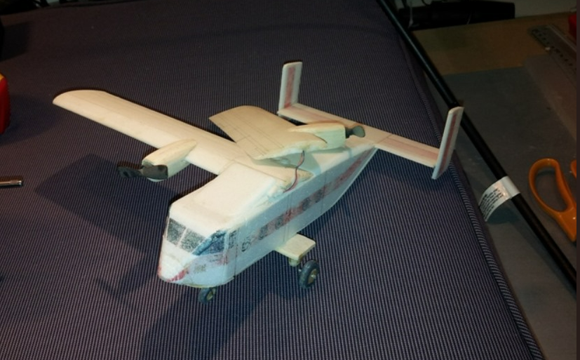

    Jazeker, na het weer terugzien van het depron dingetje van plm. 10 jaar geleden, heb ik weer sympathie opgevat voor de Skyvan.
    Altijd leuk om even te kijken of daar een model van is, en dat was er, lang geleden.
    Ik heb al op een Engels forum een bericht geplaatst, en dat levert vooralsnog verrassend weinig op.

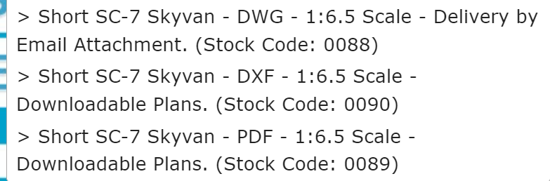

    Er is overigens nog wel iets meer 'te koop'.
    Deze simpele van Rich Uravitch:
    New (and homely) twin project, Shorts Skyvan - RCU Forums (rcuniverse.com)
    En een monster bij Fun Modellbau:
    https://shop.fun-modellbau.de/en/la...odellbau-de--lasercut-kit--casa-da-balsa.html
    Die komt van Casa da Balsa:
    https://www.casadabalsa.com/Drafting-Services/
    Helaas ben ik geen CAD-expert . . .

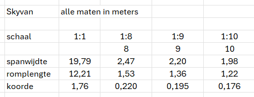

    Hoe groot, in welke schaal zou je 'm willen bouwen?
  6. jan brilman
    jan brilman Forum veteraan
    12.978
    1:10, 1:9, in die rooi.
    1:8: dat is toch wel een heel grote bak . . .
  7. Henri Kaper
    Henri Kaper verslagschrijvers
    25 nov 2006
    3.318
    1:10 mooi? ... 1,98 span en 1,22 lengte.

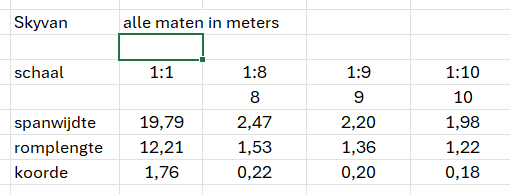

    Dus schaal 1:10 geeft een koorde van (ongeveer) 17,6 cm.

    Even gekeken wat Kessler over zijn Skyvan zegt:
    Ik schat zijn vleugeloppervlak op 13,7 dm2, en als hij een beetje gesmokkeld heeft misschien 14, 14,5 dm2.
    Dan ga je toch al hard richting de 100gr/dm2, en dat bij een koorde van plm. 13 cm . . .
    (Er ging nog al eens wat fout met het ding:
    Laatst bewerkt: 19 aug 2024
