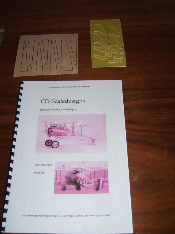

    Maar zoals beloofd eerst een paar fotootjes van de inhoud van de naar mijn eerste indruk, keurig gefreesde kit. :D

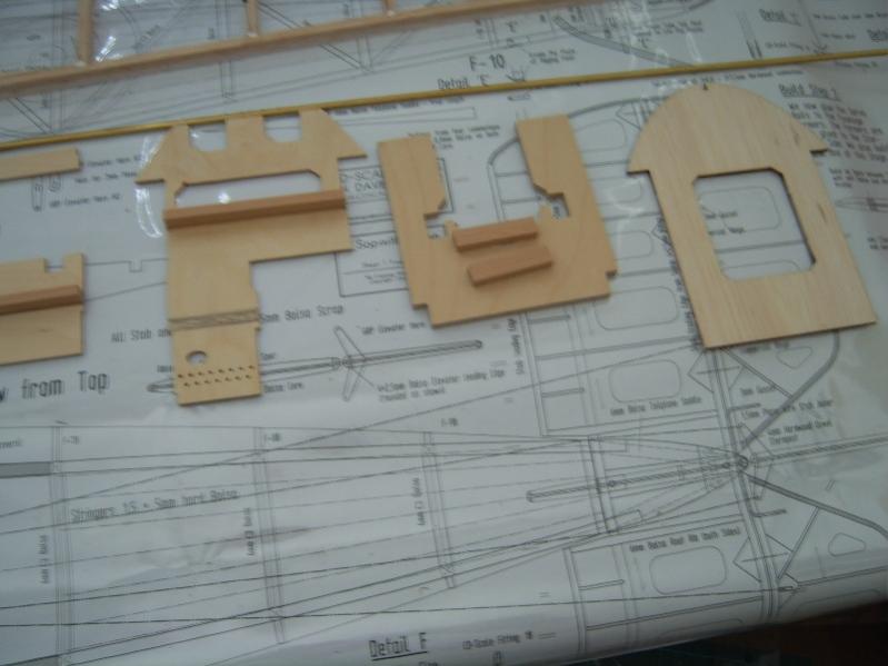

    Tot zover.. Ga nu eerst mij bouwplank voorbereiden op deze prachtige kist. En zal ongetwijfeld beginnen met de romp.

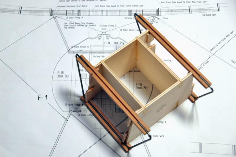

    Gelijk maar even de mooie bijgeleverde mal in elkaar gezet om straks de struts te maken.

    En een leuk beginnetje gemaakt met de romp spanten.
    Alles weer precies 90 graden. Zat nog te twijfelen tussen secondenlijm of epoxie.
    Heb er nu voor gekozen om het eerst met seconden lijm vast te zetten. En dan de naden nog na te lopen met een beetje epoxie.
    [​IMG]
    [​IMG]
    Dit moet voor mijn gevoel extra sterk zijn. Zeker het motorschot.
    Iemand nog andere tips?
    En elke keer weer even droog passen.

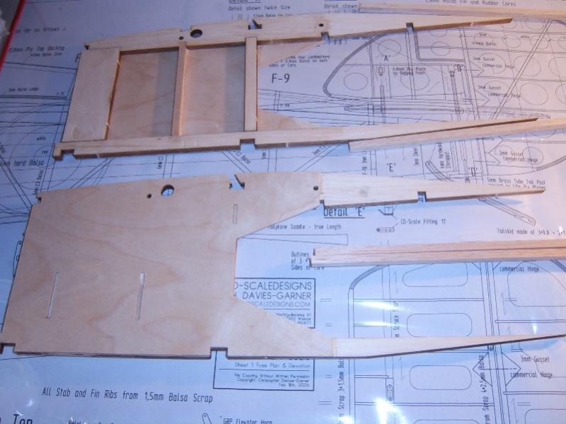

    Ben druk bezig geweest met alles nu goed te fixeren met epoxie. De nodige plywood strookjes aan te brengen en bezig geweest met een beginnetje van de fuse-tail.
    [​IMG]
    [​IMG]
    [​IMG]
    Dit leek me wel een leuk idee inplaats van 3mm vierkant balsa. Hoor wel wat jullie er van vinden.

    Je gaat als een speer Kevin :p
    Ziet er allemaal prima uit. Probeer wel alles achter het zwaartepunt zo licht mogelijk te houden qua materiaal. Met dat korte neusje heb je al wat lood nodig waarschijnlijk, maar hoe minder hoe beter.

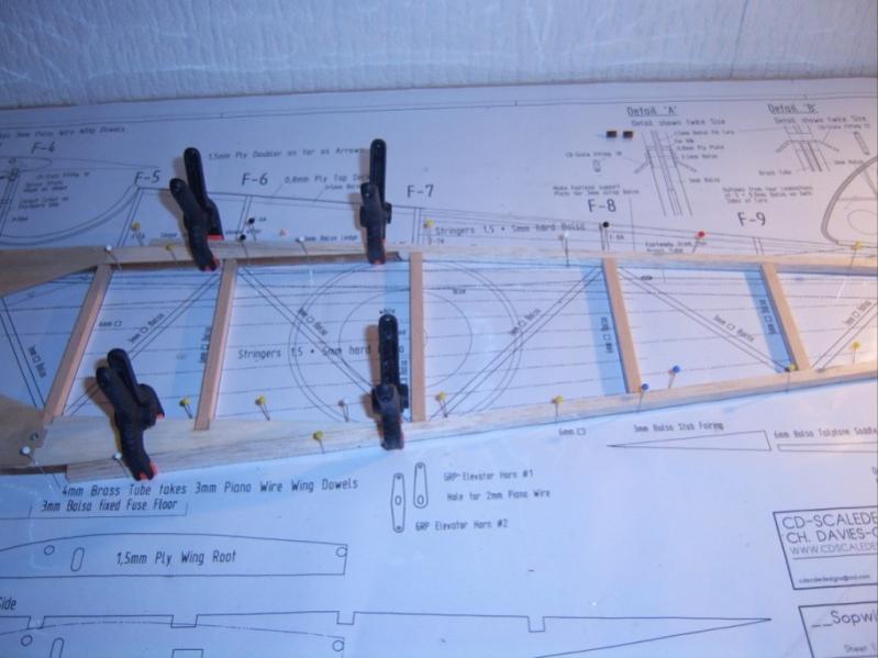

    Lekker bezig geweest met mn latjessnijder. Alle stringers zitten nu netjes op zn plek.
    [​IMG]
