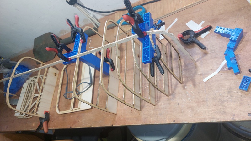

Vanaf de start aan de stoommachine ben ik eveneens beginnen tekenen aan het spanten plan en enkele onderdelen die ik wilde gaan uit laseren. Enkele weken geleden heb ik deze tekeningen terug boven gehaald en naar het fablab alhier in de stad getrokken om enkel triplex platen te gaan snijden naar de gemaakte tekeningen
Na een uurtje was ik reeds terug thuis met een stapeltje hout waarvan de randjes allemaal dienden ontdaan te worden van de brand resten.

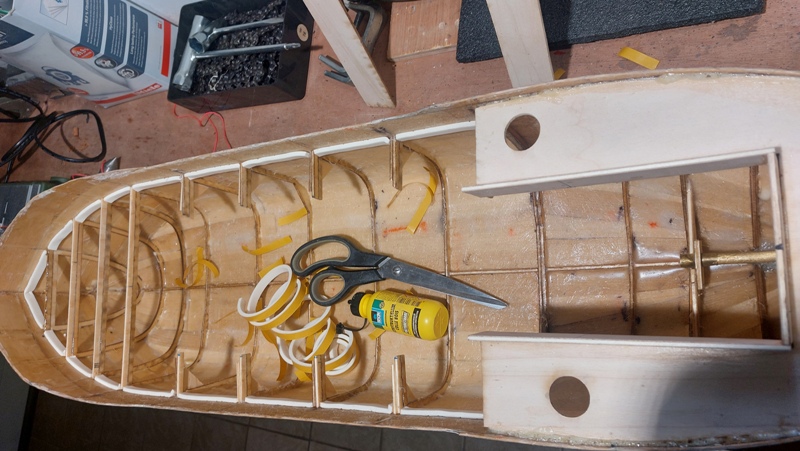

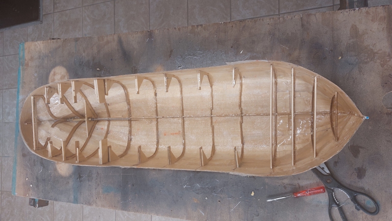

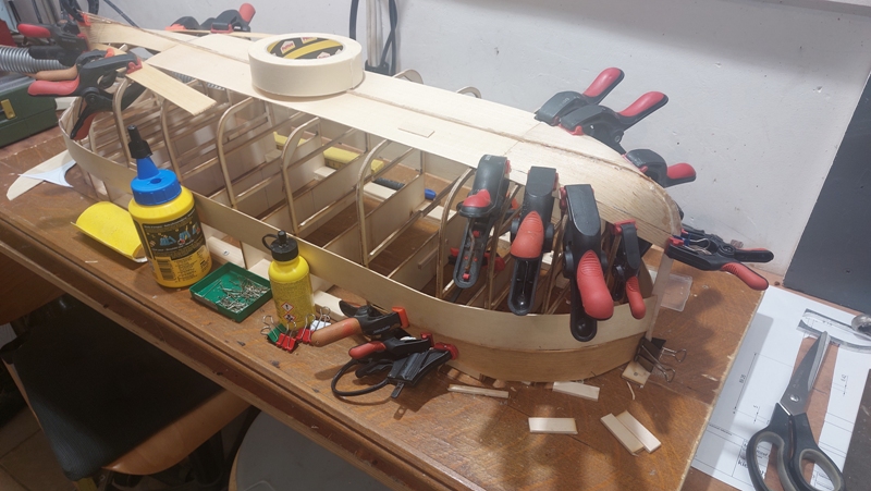

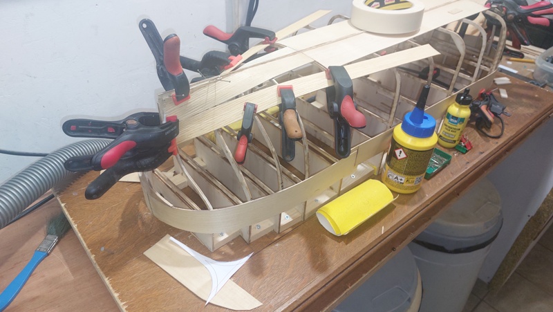

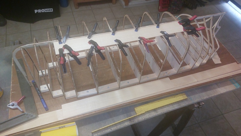

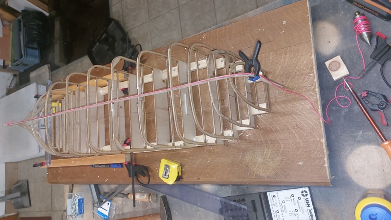

afgelopen week aan een rustig tempo van 1 a 2 per dag de spanten geplaatst op de bouwplank en vandaag alvast de eerste huidplank geplaatst.
Spanten en huidplanken gaan verloren bekisting worden van de epoxy romp, ze blijven wel in de romp maar moeten enkel de vorm bepalen. De stevigheid komt later door de epoxy en keperweefsel mat.

we gaan rustig verder tot alles dicht zit :)

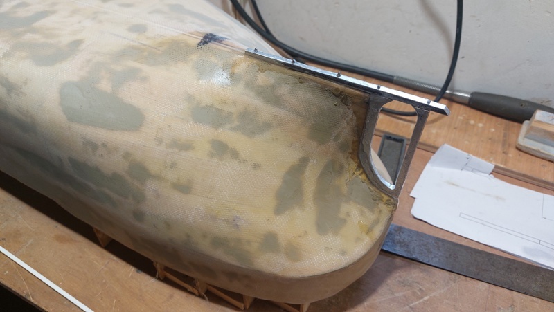

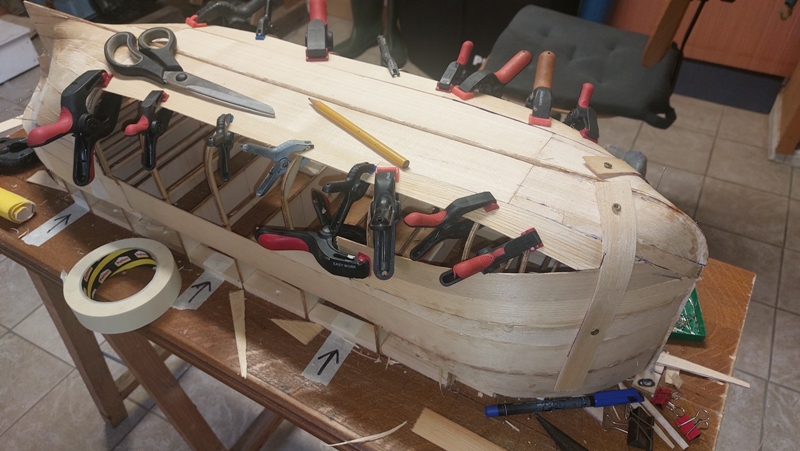

hier zijn we weer met een beetje vordering maar een mijlpaal in de bouw van dit schip.

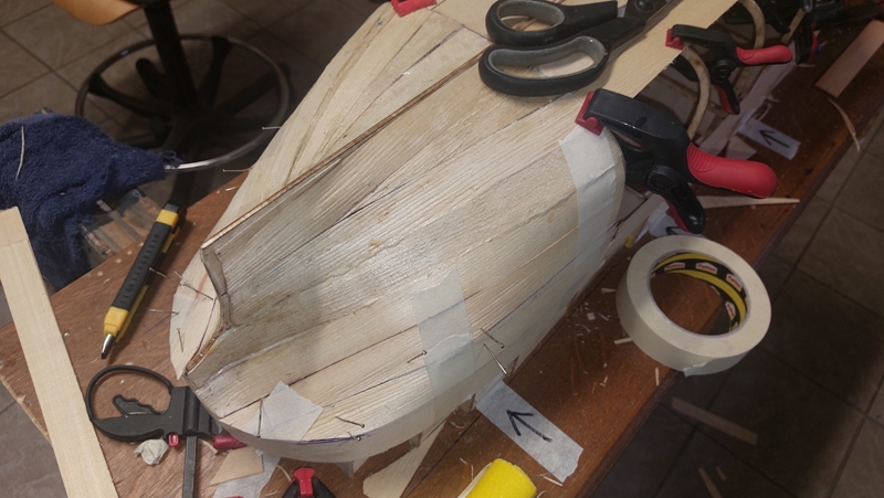

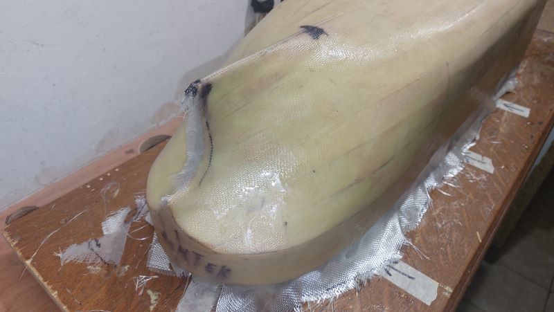

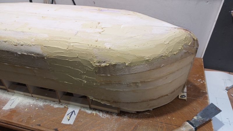

Inderdaad de romp is volledig dicht met hout en er staat reeds wat plamuur op om enkele misplaksels te verdoezelen.
Inderdaad achteraan had ik een klem een beetje te strak opgespannen waardoor ik de vloeiende lijn kwijt was.
Net als op de plaats waar ik de laatste planken bij de boeg en de zijkant had ingekleefd was de verlijming niet perfect na verwijderen van de plakband en klemmen bleef er een kleine zonk inzitten.
Nu kan ik dit later ook nog corrigeren maar hout plamuur schuurt zoveel makkelijker dan straks de epoxy.
enkele foto's ter illustratie.
hierboven zie je heel duidelijk het gevolg van te strak opspannen.
maar ook vooraan waar ik nog zoveel moeite had gedaan om de huid mooi strak te laten aansluiten was het achteraf toch niet helemaal zoals ik me had voorgesteld
dus , later eerst maar eens netjes de juiste vorm erin schuren voor we met de epoxy beginnen kliederen.

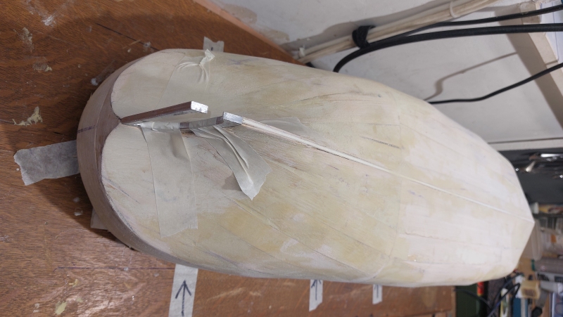

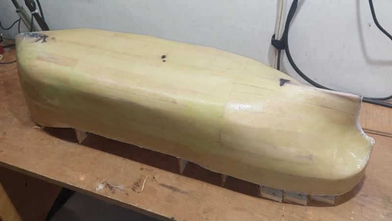

En dan staat er een club lid naast je op de koer om samen 2 rompen in de epoxy te zetten.
Gaat het zo goed vooruit en ben je zo in gesprek dat geen van beide er aan denkt om enkele foto's te nemen.
Aan de andere kant, wat is er nu te zien aan 2 mannen met een verfborsteltje en een kopje epoxy in de hand die als gekken zitten te doppen op een romp van een schip :)

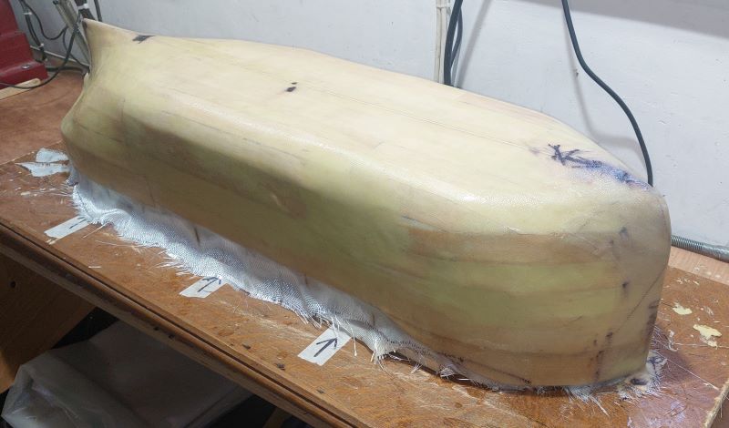

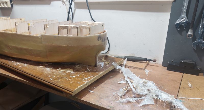

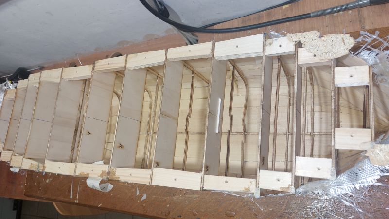

hoe dan ook enkele dagen later mijn romp er yterug bij gehaald om deze van de bouwplank te halen en alvast het teveel aan keperweefsel te verwijderen met een scherp mes nu de epoxy nog niet 100% is uitgehard. Uit ervaring weet ik dat als ik nog enkele dagen wacht ik hiervoor een snijschijf nodig heb ipv een scherp mes. Het los krijgen van de bouwplank was net wat moeilijker dan verwacht, toch wat meer epoxy naast de romp gemorst dan de bedoeling was. Ook was het epoxy al harder dan verwacht en zijn er enkel spanten reeds afgebroken op de breuklijn die ik er had in voorzien net boven het dek.
Niets ergs dus want deze stukken moeten later toch verwijderd worden. Verder was ik een uurtje later een voldaan modelbouwer, nu nog enkel dagen laten doorharden en dan kan ik het teveel aan aangebrachte lagen bij de boeg gaan wegschuren. achteraan kan dan ook de schroef en roer kader aangebrachtworden samen met de kiel.
tot later, Marc

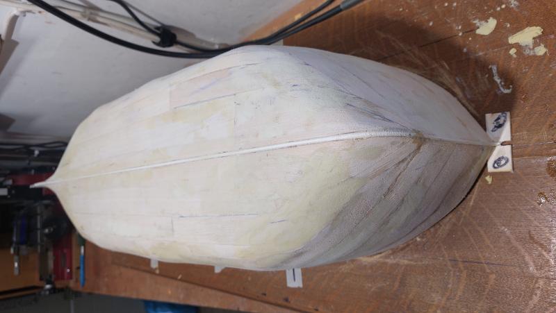

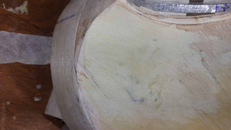

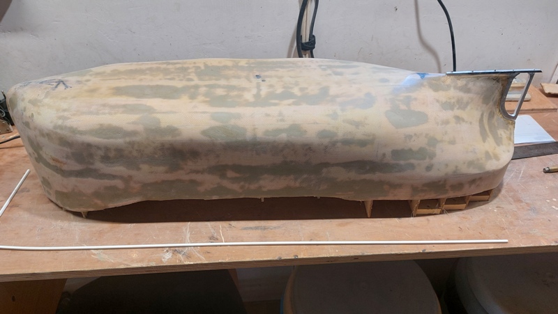

ondertussen is de romp aan de buitenkant nog eens geschuurd na het aanbrengen van een laagje plamuur. Al leek de romp na het aanbrengen van de epoxy vrij egaal merk je nu toch een boel kleinere oneffenheden op. Maar dat wisten we uit ervaring al :) . Na het schuren hebben we daarop volgend de roerhak en schroefraam uit aluminium geplaatst en wat later de kunststof kiel en boegbalk.
Volgende stappen zijn de schroefas en daarmee zijn we dan meteen aan de binnenzijde beland, maar hiervoor eerst terug wat vrije tijd sparen :)

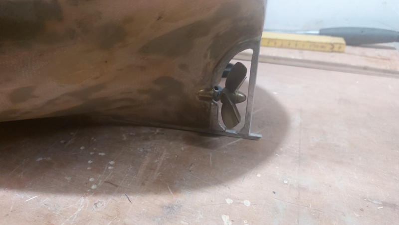

zo, hier zijn we dan met ik vrees de laatste up date van dit jaar voor dit project althans.

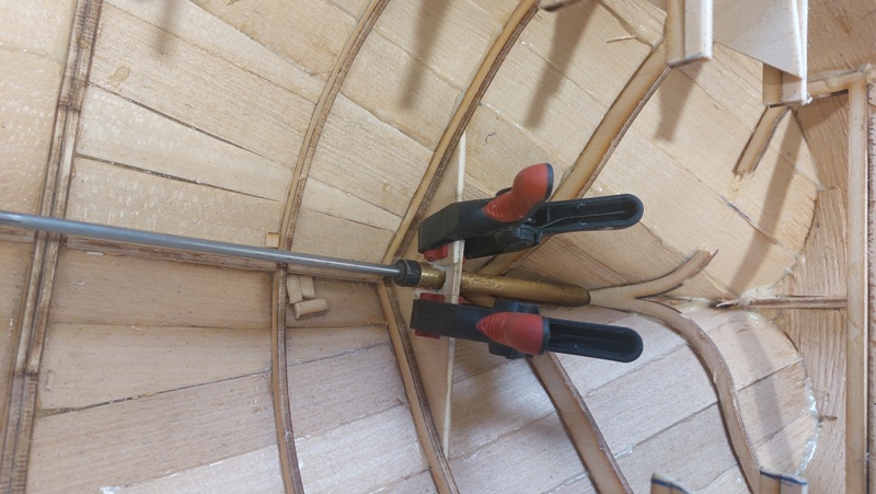

Na de kiel was de schroefas koker en het dek voorbereiden de volgende stap in de werkzaamheden.
De Schroefas koker met daarin de as moet netjes parallel lopen met de kiel omdat deze straks nog dient verlengt te worden vermits de stoommachine halfweg het laadruim komt te staan. zodra we daar zijn met de werkzaamheden natuurlijk wat meer toelichting.
Het dek in dry-fit plaatsen was dan weer belangrijk om te bepalen waar de spanten dienden doorgezaagd zodat er een groot gat voor het laadruim ontstaat. Als voorlopig laatste handeling heb ik ook aan de binnenzijde van het schip een laagje epoxy met doek aangebracht.
Daar dit weer een tijdje dient uit te harden voor de volgende werkzaamheden ga ik van de gelegenheid gebruik maken om opnieuw aan mijn 2 andere lopende projecten wat verder te werken. ( A950 Valcke en de Mersedes Zetros zodat deze straks mee naar Houten kunnen komen )

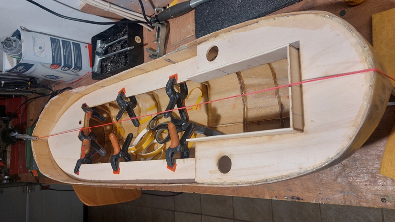

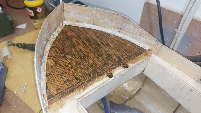

De voorbereidingen om het dek te plaatsen waren reeds gedeeltelijk genomen, er restte mij enkel nog tegen de wand een tochtstrip te kleven zodat we straks het niet zo goed pas gemaakte dek toch nog netjes afwerken door het sleufje vol te gieten. Voor deze klus maken we gebruik van een vullende houtlijm.
Deze gebruik ik ook om het dek op de dek balken te lijmen zodat het overal goed vast zit en draagt.
Ik weet van mezelf dat ik regelmatig een mm teveel weg schuur op sommige plaatsen :)
het achterdek zit er reeds op en het plaatsen van de tochtstrip kan je hieronder nog goed zien.

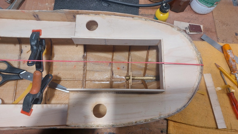

de kier rond het achterdek is ondertussen reeds opgevuld
en zo ziet het er van dichtbij uit
als de lijm straks uitgehard is kan ik hem netjes vlak schuren .

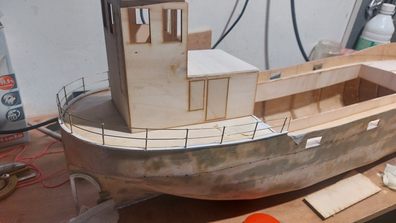

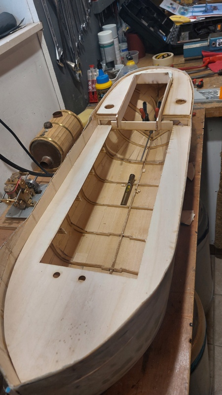

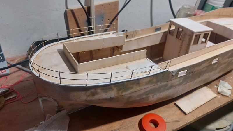

Afgelopen dagen 's vonds nog wat kunnen verder zagen en lijmen.
Het grote timmerwerk zit er op, enkel nog de vrachtruimte afdichting, maar over de details moet nog een beetje nagedacht worden ivm de berijkbaarheid van stoommachine,
ketel en bijhorigheden.
De waterpoorten heb ik eveneens reeds uitgezaagd zodat de stootranden op de juiste hoogte kunnen geplaatst worden.
Na het weekend word het dus meten aftekenen en de juiste profielen ergens gaan zoeken om daarna weer verder te kunnen met fysieke arbeid.

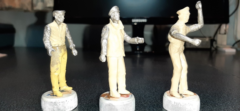

Maar ik had ooit al eens 3 figuren besteld die perfect op dit schip pasten.
De stuurman zijn armen heb ik wel moeten herpositioneren en hier en daar de andere wat moeten bijwerken met putty en opschuren, maar ze staan klaar om in de primer te zetten en verder van een kleurtje voorzien te worden.

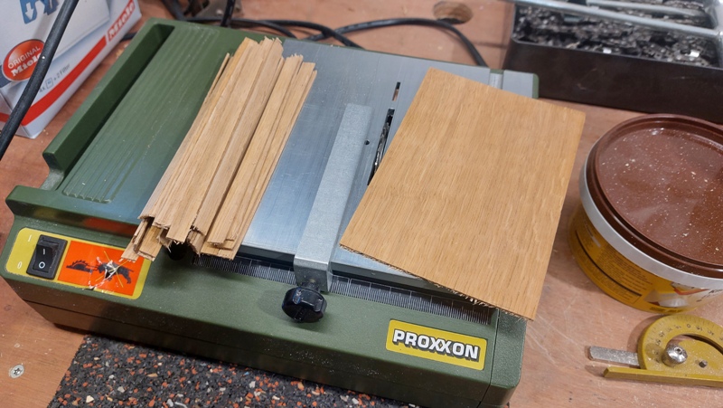

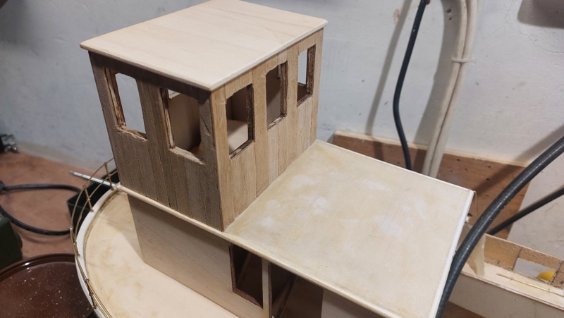

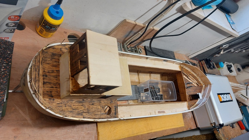

afgelopen week vooral veel zaagwerk geleverd.
planken voor het voordek en bekleding stuurhut op maat gezaagd en geplaatst.

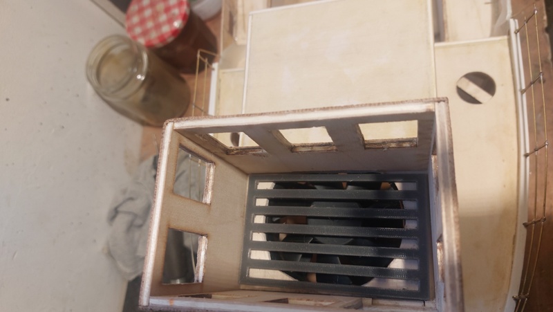

eveneens de bodem van de stuurhut gedeeltelijk uitgezaagd en er een 3D geprint rooster ingelegd.
aan de onderzijde een 12V ventilator geplaatst om via de open stuurhut deur een geforceerde luchtstroom in het ruim te krijgen.
Ga ook de deuren van stookruimte in open positie monteren om meer lucht en zuurstof binnen te krijgen voor de gasbrander van de stoomketel.
Maar voor we zover zijn is er nog veel werk te verrichten.

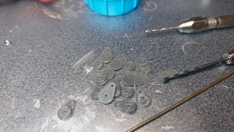

ondertussen ijverig verder aan het 3D tekenen voor het klein spul dat we nog nodig hebben.

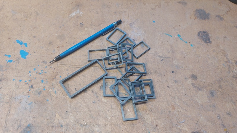

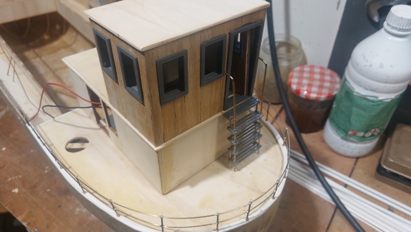

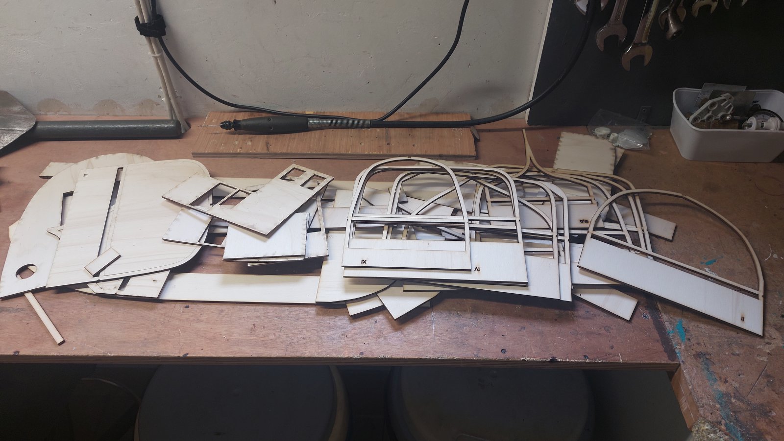

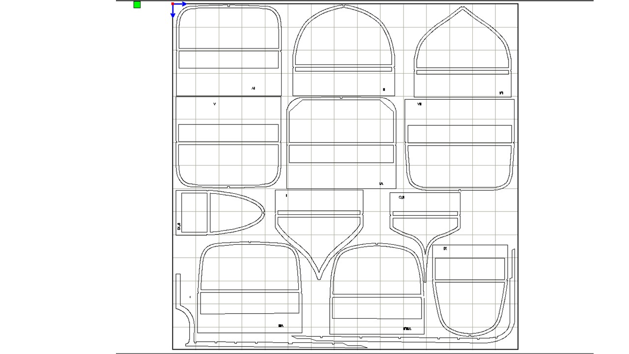

raam kaders en een trap richting stuurhut zijn ondertussen uit de printer .

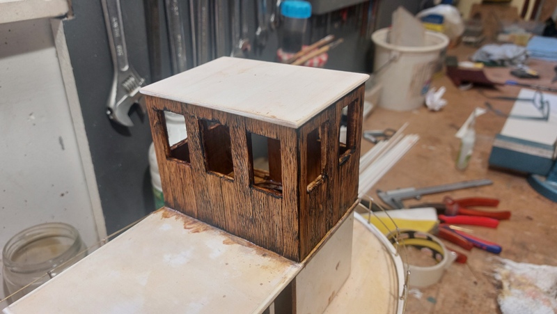

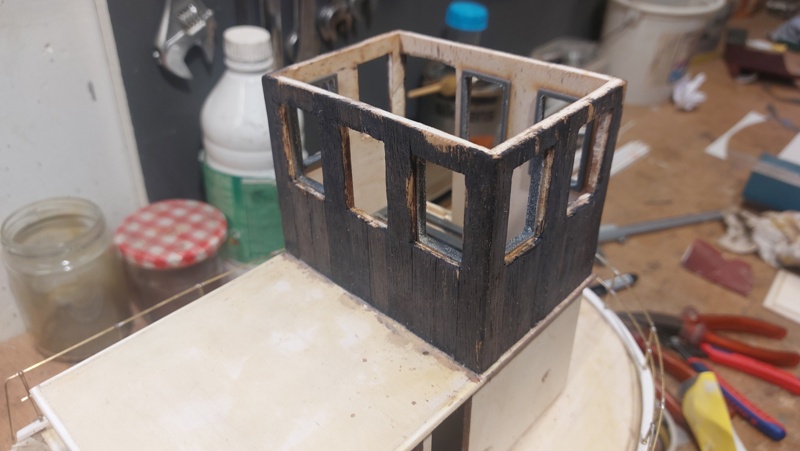

maar voor deze het juiste kleurtje kunnen krijgen is het belangrijk eerst de verwering van het eikenhout te bepalen.
Hiervoor wat azijn en staalwol in een potje samengevoegd en enkele dagen laten trekken. De kleur blijft transparant voor de nieuwsgierigen.
hiermee kan je de meeste houtsoorten een verweerde grijze uitstraling geven. Echter hoe meer tannine in het hout hoe zwarter het kleurt, en eikenhout bevat heel wat van dit spul.
het resultaat is dan ook voorspelbaar....
Na droging kan je de volgende dag aan de slag met wat schuurpapier om de juiste uitstraling te bepalen.
en daarna met houtbeits van je keuze het eindresultaat netjes bepalen.
En nu de raamkaders dezelfde uitstraling trachten te geven maar dan met wat verf potjes.
tot later, Marc

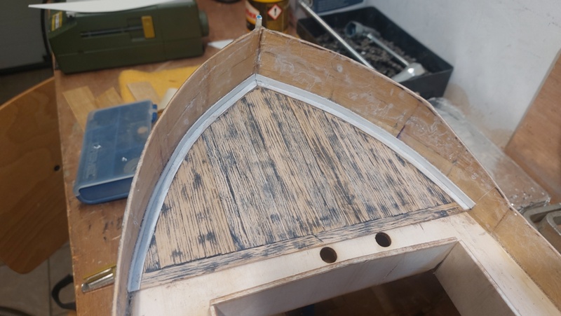

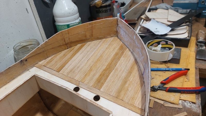

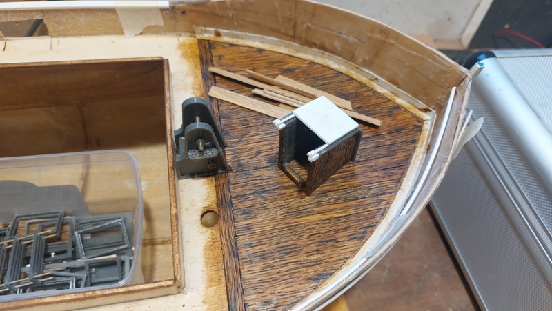

Was ik nog vergeten de ingang voor de bemanningsverblijven en het bankje achteraan op het achterdek te vervaardigen en te bekleden met hout.
Op dat moment ook maar besloten het achterdek ook van beplanking te voorzien omdat ik er niet echt uitkom met de kleurstelling.
Nu heeft volgens de gegevens wel 80% van de puffers een metalen achterdek er blijft nog steeds 20% over met een houten achterdek.
En vermits de naam van het schip toch fictief is kan ik me die vrijheid ook wel veroorloven dacht ik :offtopic:

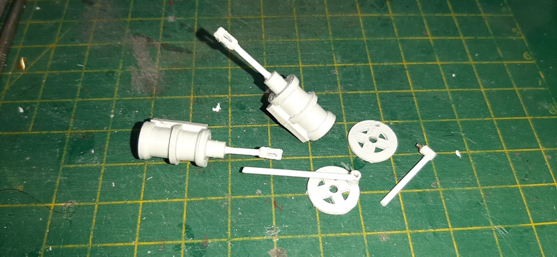

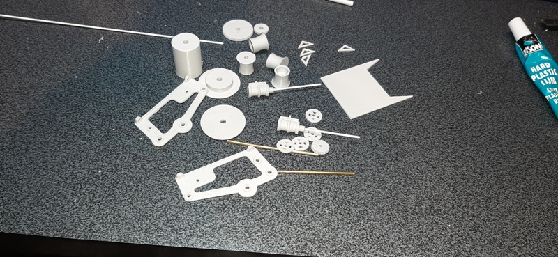

Verder een poging gedaan de mastvoet tee creëren met de3D printer als ook de nodige blokken voor de mast en kraanbalk.
Heb telkens een flens met wiel geprint en een eindflens. Zo kan ik dubbele en 3delige blokken samenstellen. de grootte varieert natuurlijk ook nog.
De kleinste zijn 8mm breed en lijken mij voldoende gelukt om te gaan gebruiken.

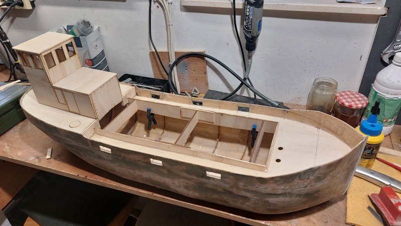

en eenmaal ik mijn koel plekje achter de pc had gevonden, buiten tussen de 25 en 30°C is mij te warm om daar fysieke arbeid te verrichten.
Bleef de 3D printer maar wat aanmodderen en werd het tijd om ook wat lijm en verfpotjes boven te halen om alles in elkaar te knutselen.
De stoom winch voor het voordek krijgt stilaan vorm al staat de kleursetting me nog niet helemaal aan.

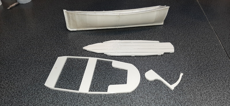

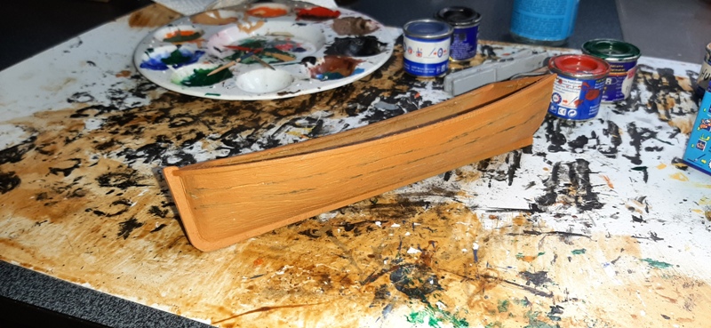

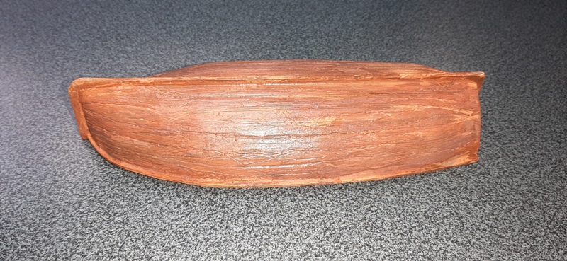

verder is er ook een roeibootje uit de printer gekomen waarop ik eerst wat ga oefenen om er hout uitzicht van te maken.
Als ik de juiste schilderstruk heb gaan de ramen wat makkelijker gaan hoop ik.
eerst maar wat met verschillende tinten bruin aan de slag
en met een mespunt wat houtnerven in het PLA gekerfd.
later vast nog wat meer van dit spul op de schilder tafel.
