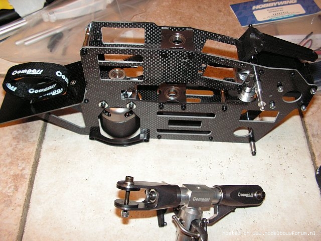

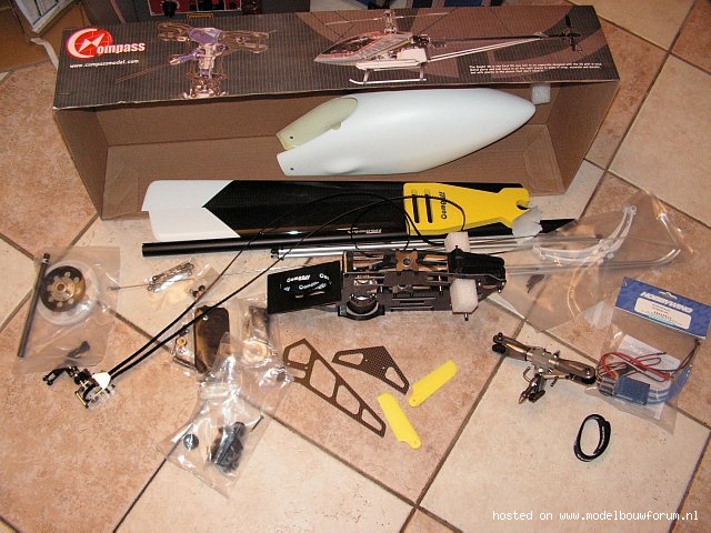

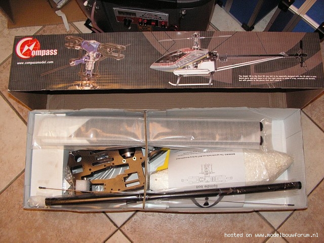

    Alvast het pakketje open gemaakt voor de eerste indruk:
    Het doosje is nog van de Knight. logisch, het is nog een testkit.
    Ook nog een witte kap (in de productiekit zal een painted canopy zitten)
    [​IMG]
    De inhoud van de doos.
    De bladen even geïnspecteerd. Lekker stijf. Ik ben benieuwd.
    [​IMG]

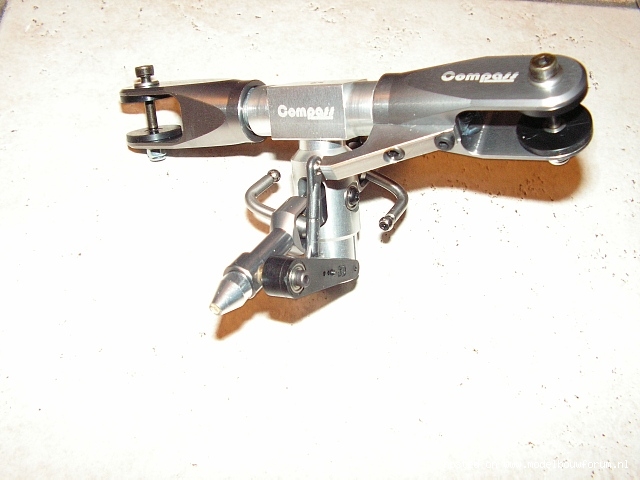

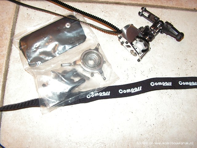

    De kop.
    Gewoonweg MOOI !!!
    Tom van Compass had gezegd dat er plastick bladegrips bij zouden zitten maar ik ben erg blij met deze upgrade.

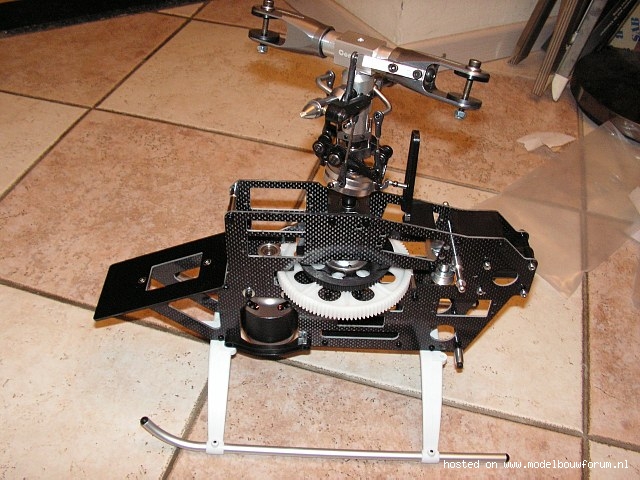

    Het frame is al gedeeltelijk gebouwd
    [​IMG]

    Nice! Motor ziet er idd beefy uit, lijkt op een actro.
    Als het je frame kaal af hebt, zou je het dan even willen wegen? Of alles bij elkaar los op een weegschaal ;)
    Staartbuis ziet er ook wel lekker dik uit :D

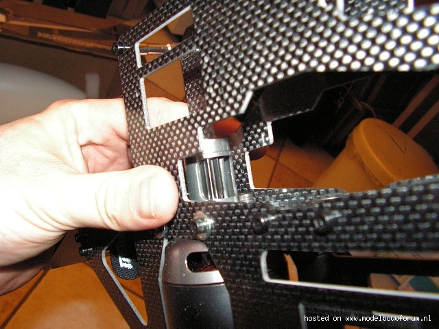

    Je ziet dat de moderne heli rekening houdt met 2.4Ghz.
    Er zijn namelijk geen "loops" om een antennebuis doorheen te voeren.
    [​IMG]

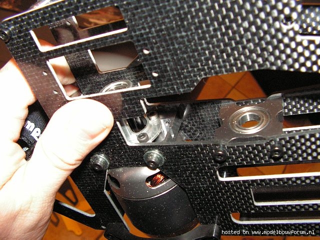

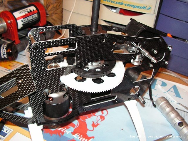

    De gears zijn lekker dik :)
    [​IMG]
    Met kopje er op.
    [​IMG]
    Laatst bewerkt door een moderator: 7 dec 2015

    Toch snap ik een ding niet Walter, en ook Dirk trouwens.
    Deze heli zou je dus met 12 s kunnen vliegen, moeten dan de 2 6s accus voor op dat kleine treetje???
    Word die dan niet veelt e zwaar van voren????
    Remon

    Zo zien we ook gelijk weer dat Walter alleen heli's met torq tubes bouwt ;)
    Volgens mij kan je de belt nooit meer om het tandwiel leggen zonder eerst
    de gears er weer uit te halen, of de motor naar achteren te schuiven.
    Wat word de rest van de setup eigenlijk?

    Tja, klopt.....
    Ik dacht er is een kier waartussen ik de belt kan schuiven.
    Maar de mainshaft.........:hammer:

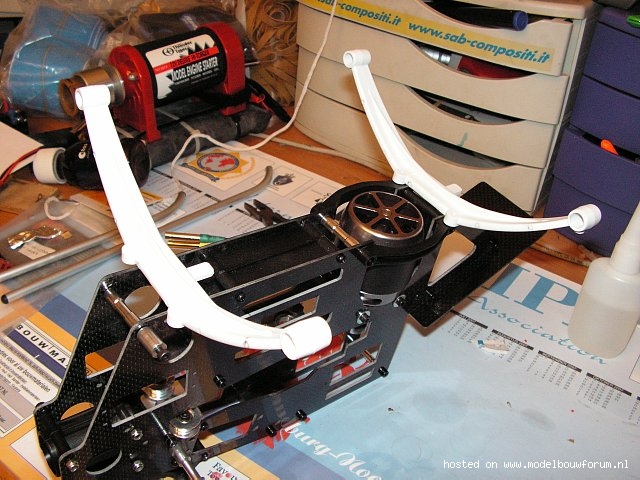

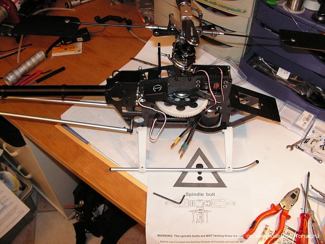

    De tail build:
    [​IMG]
    Goeie waarschuwing (wist ik al, maar veel doen dit fout.)
    [​IMG]
    Tail er aan vast:
    [​IMG]

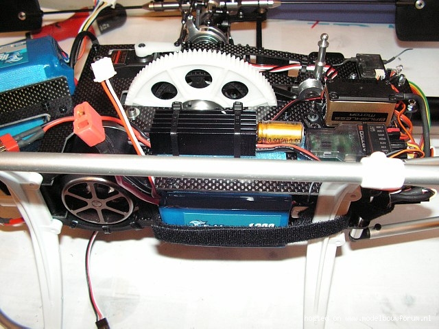

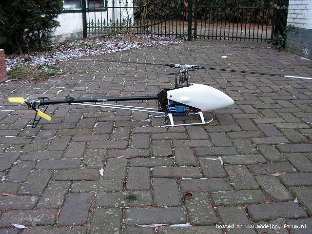

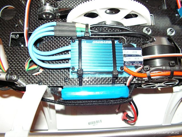

    De BEC en ontvanger plaatsing:
    [​IMG]
    HobbyWing regelaar plaatsing:
    [​IMG]
    Overview:
    [​IMG]
    De ontvanger accu onderop zodat ik hem makkelijk kan verwijderen:
    [​IMG]
    Alles zit ook vast met klitteband EN tywraps.
    Zo kan het niet verschuiven EN zit het goed vast.
    De finished versie:
    [​IMG]
    [​IMG]
    De statistieken:
    2578gr Kaal, zonder lipo's, met bladen
    930gr Zippies
    3508gr vliegklaar
    Ik weet de 50 size gewichten niet maar dat is volgens mij best wel OK.
