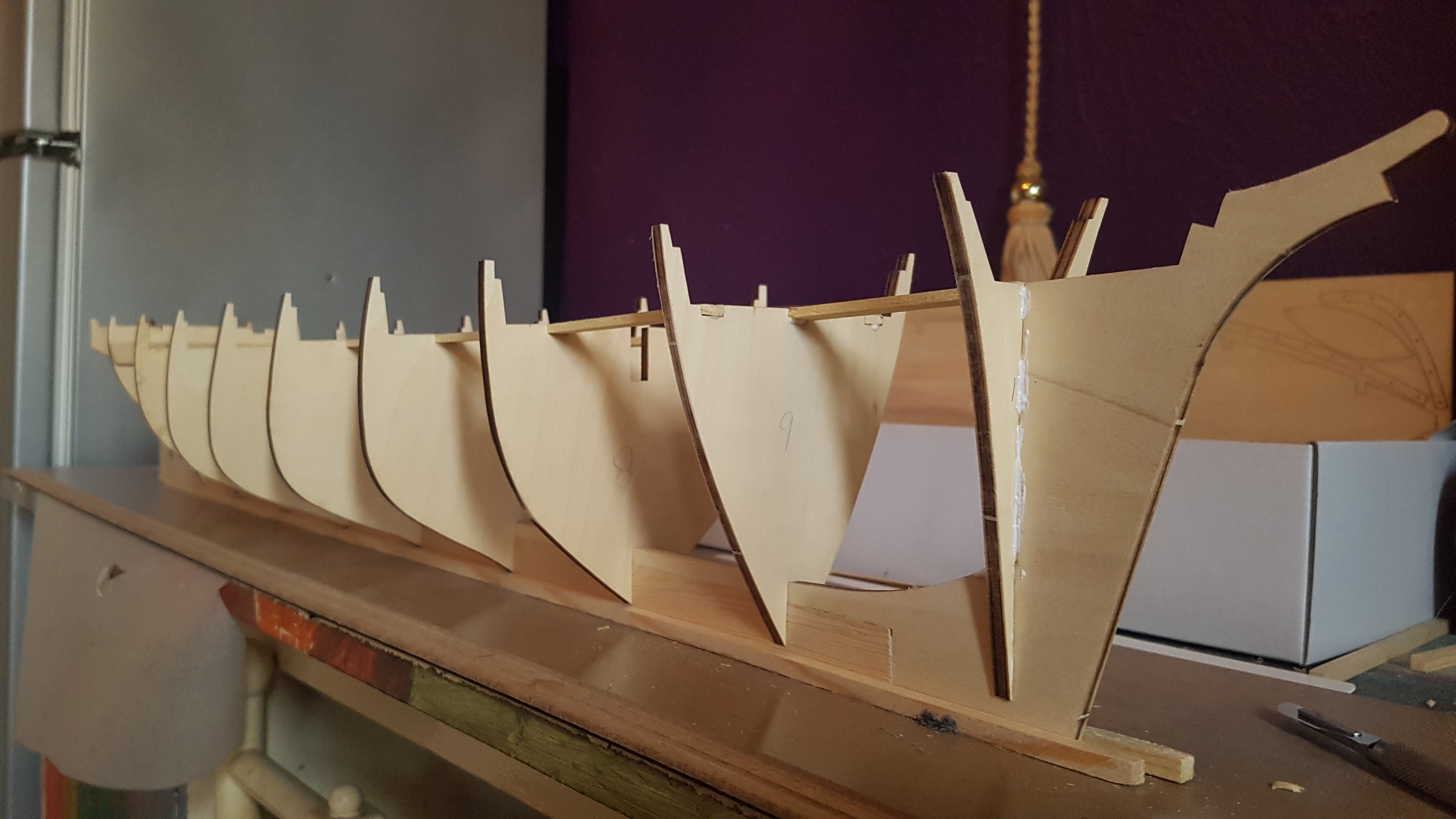

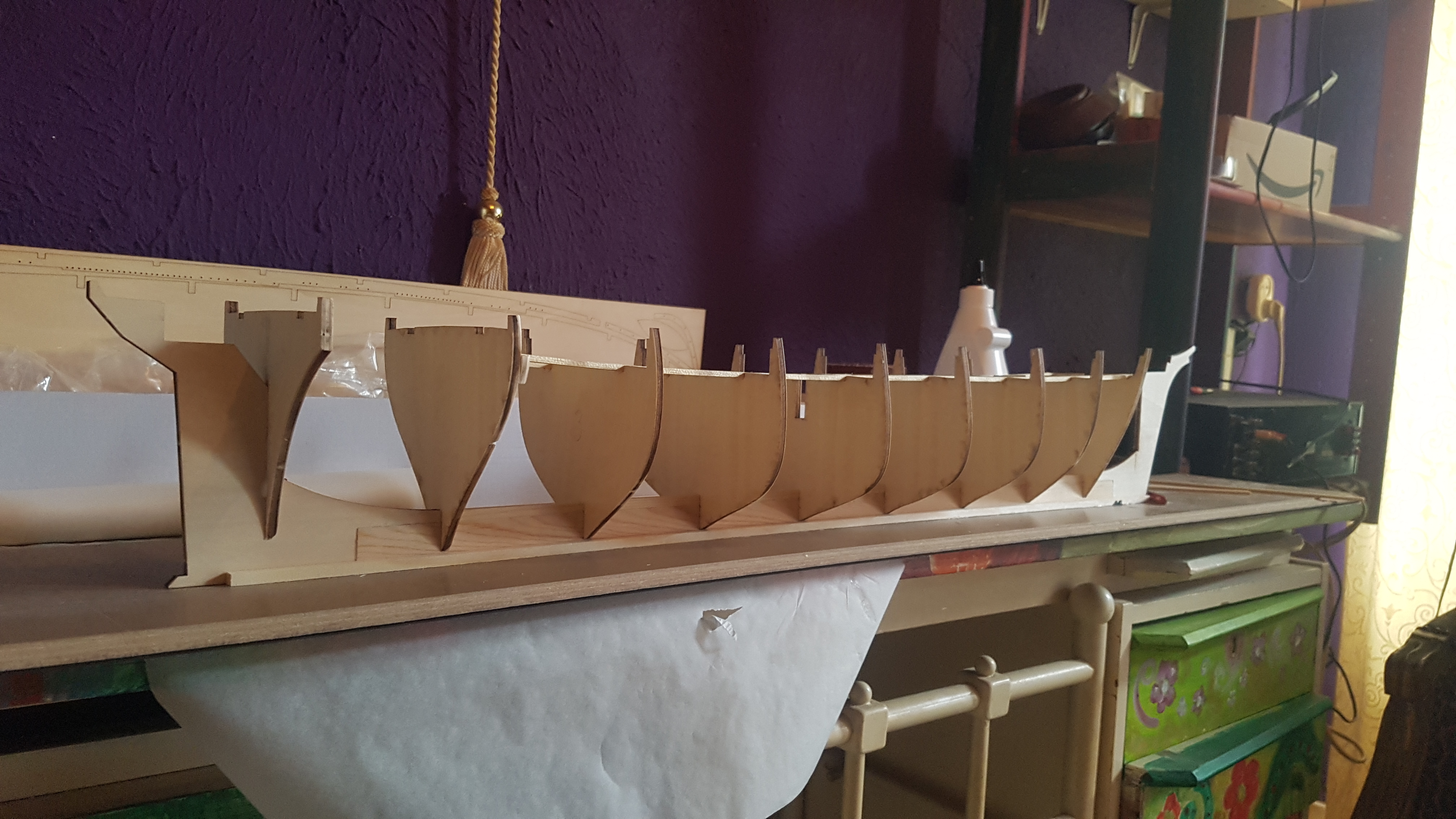

De Kiel is klaar en de spanten staan en de dekbalken behalve die van het Kampanje liggen ook.
Opbouw van de Kiel
full
Kiel aft
full
Kiel Fore
full

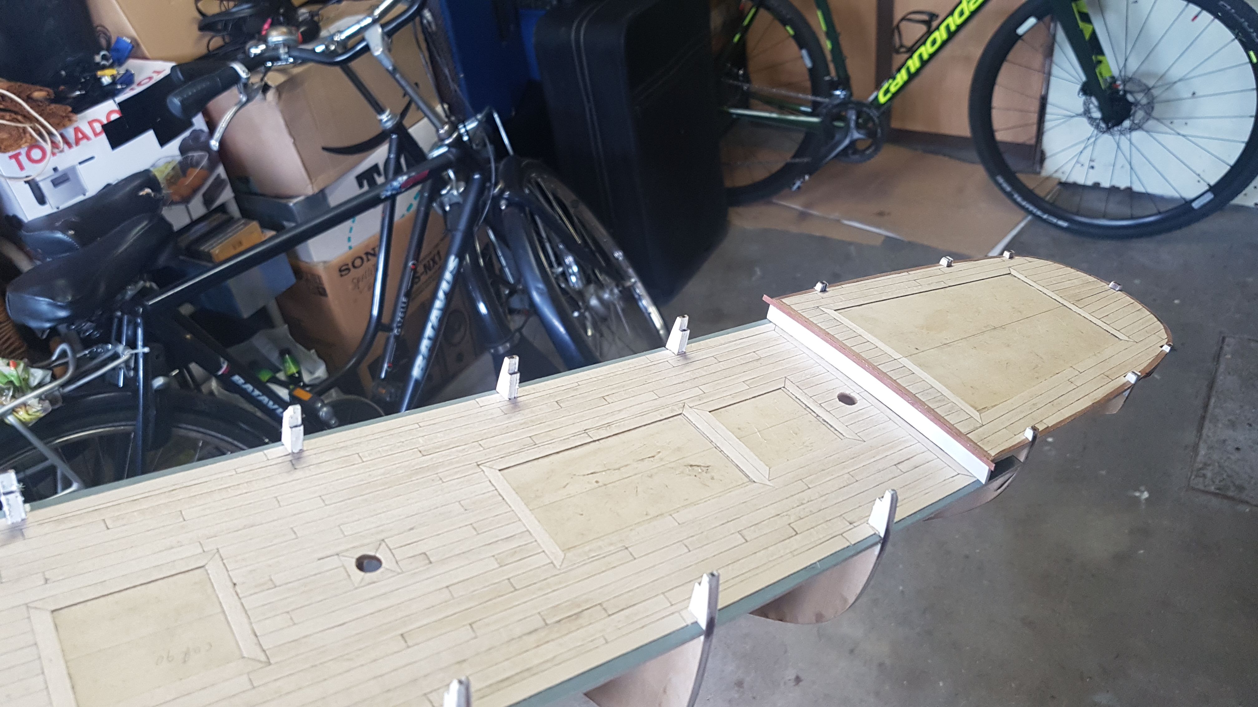

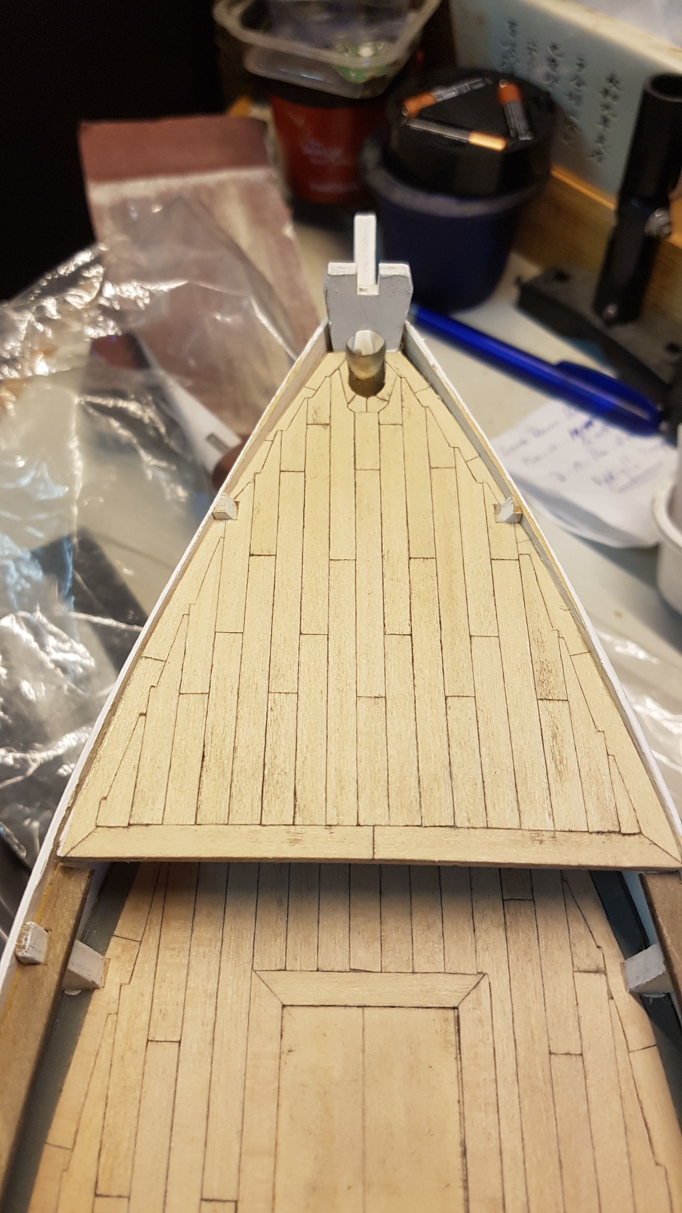

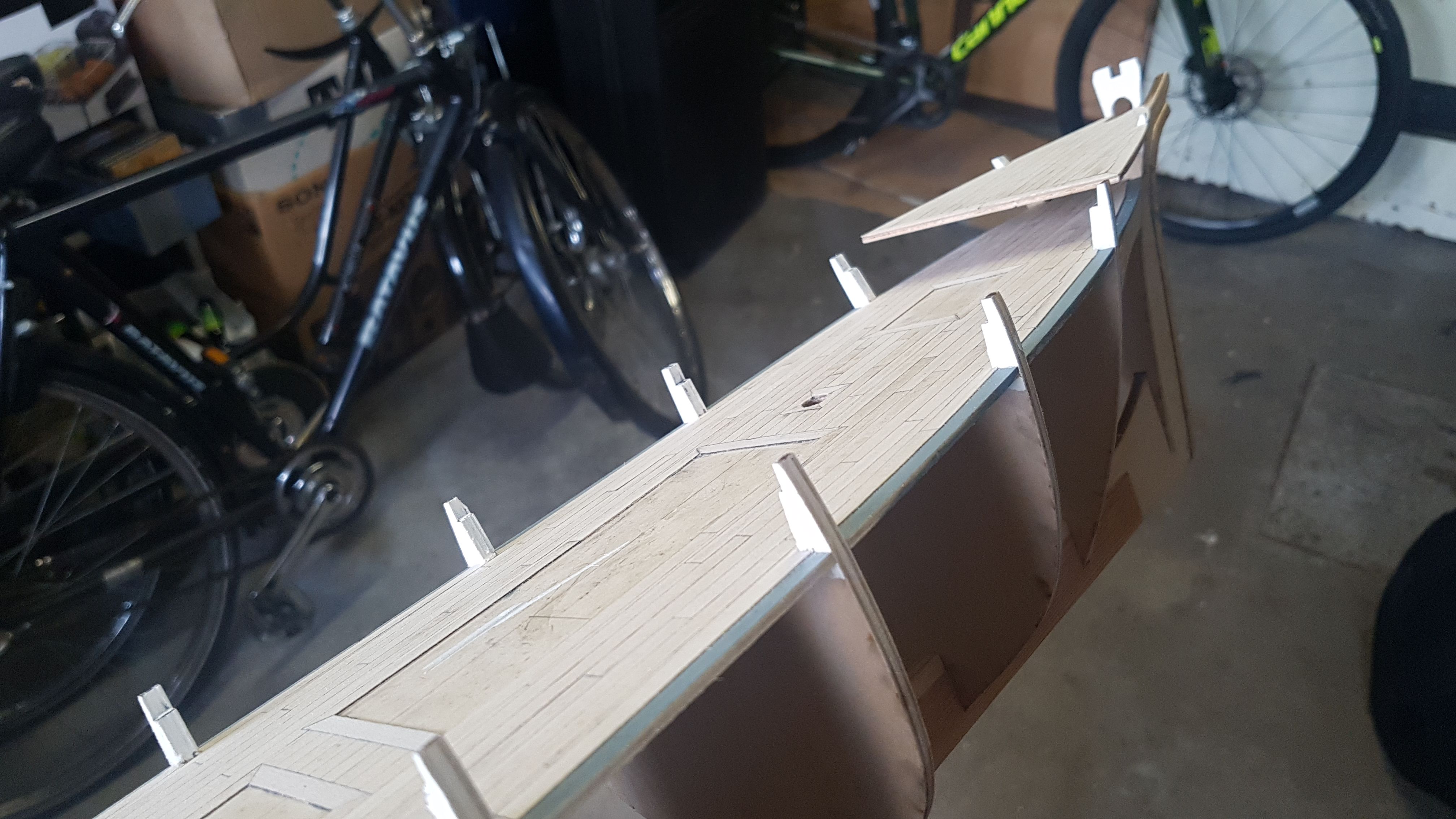

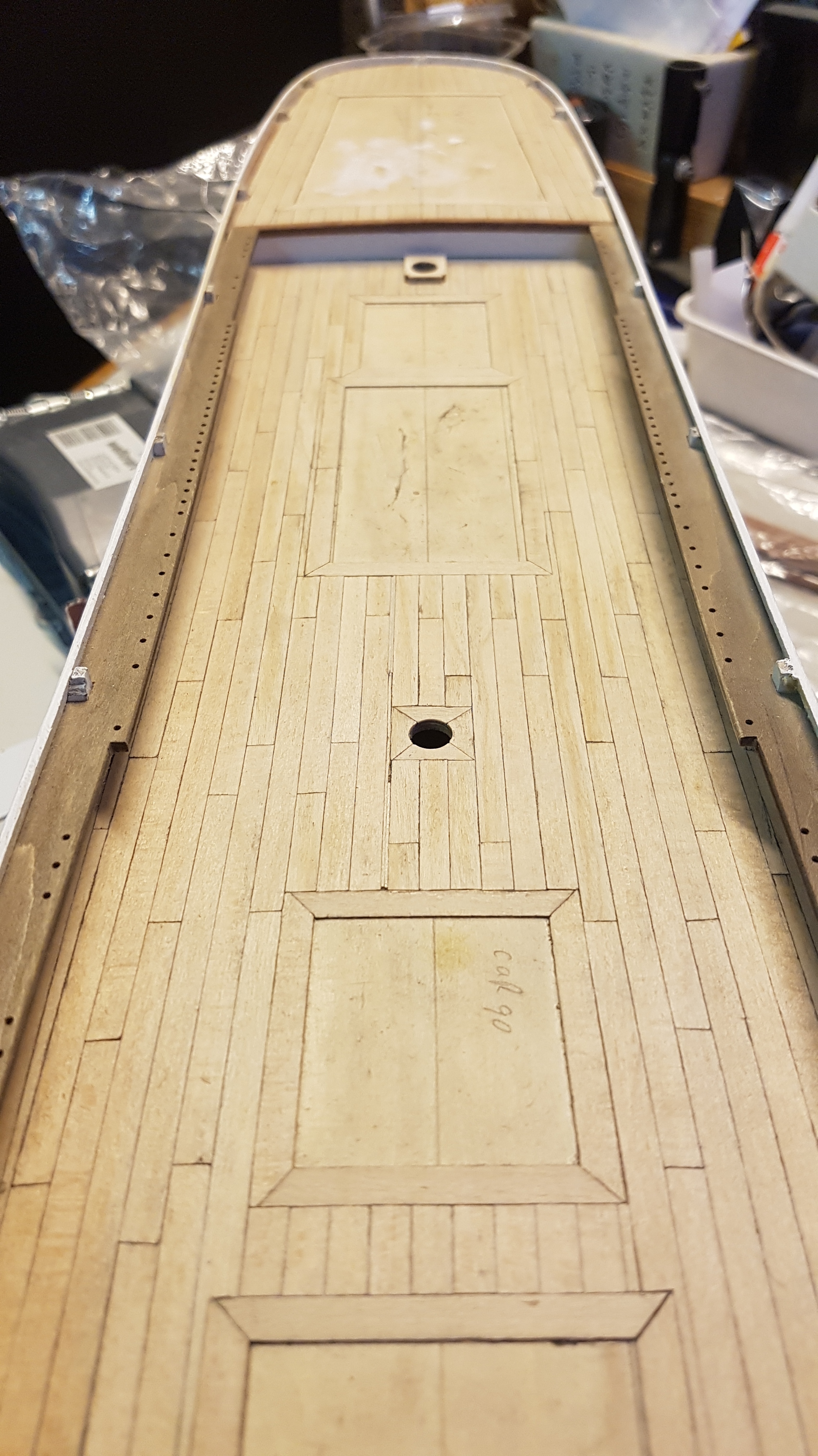

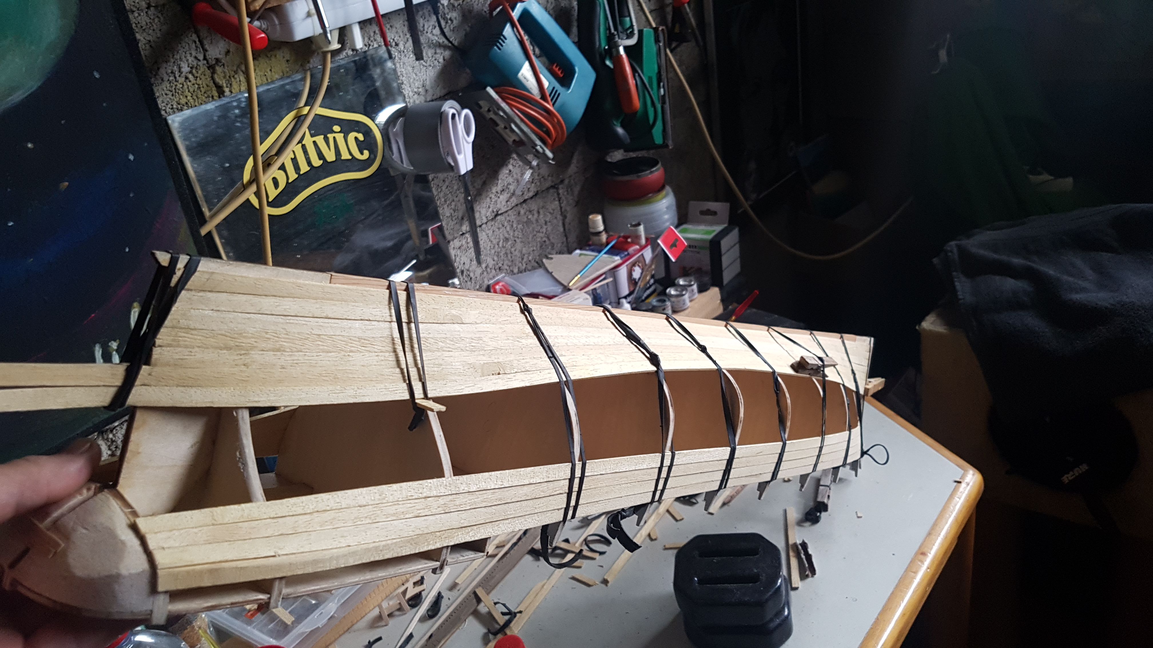

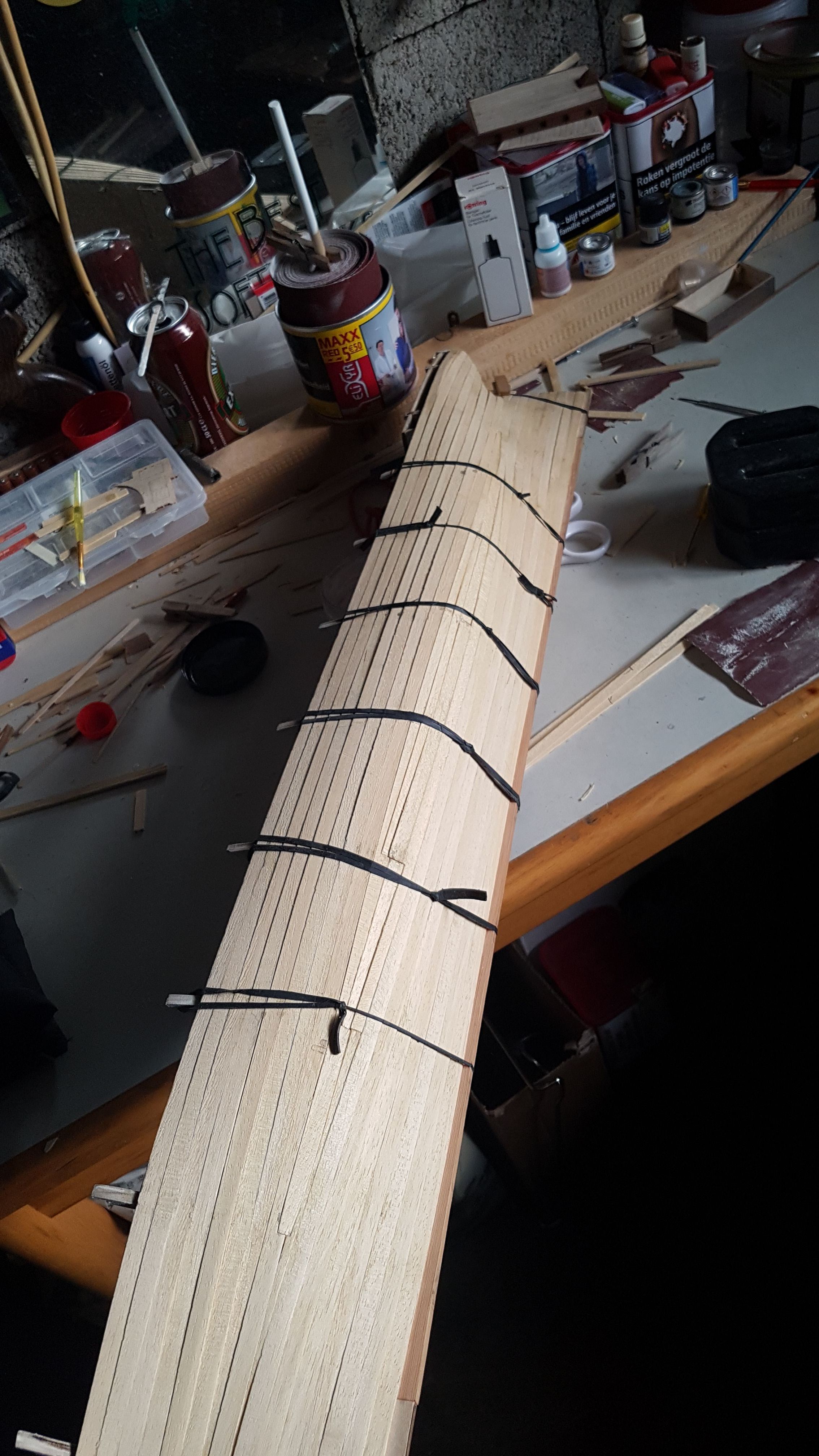

Hierbij foto's van het Dek, het beplanken van de romp, en in een volgende update close ups van de luikhoofden.
ik heb voor het dek dunne plankjes besteld en in plankjes van 6 cm gesneden en 2 cm laten verspringen, daar ben in in totaal ongeveer 2 weken mee bezig geweest.
wat ik heb gedaan om de breeuw naden te krijgen is zwarte was krijt op de randen.
toen het dek geheel beplankt was heb ik het geheel met P400 op geschuurd waardoor het dek op (voor mij) mooie vlekken en gebruiks sporen doet lijken.
Het beplanken van het Dek.
full
full
full
full
Het beplanken vond ik met dit model vrij lastig maar wel leuk.
ik vond persoonlijk de planken wat dik, maar doordat het zo dik is,
is het wel makkelijker om fouten te verbergen/goed te maken.
full
full
full
full

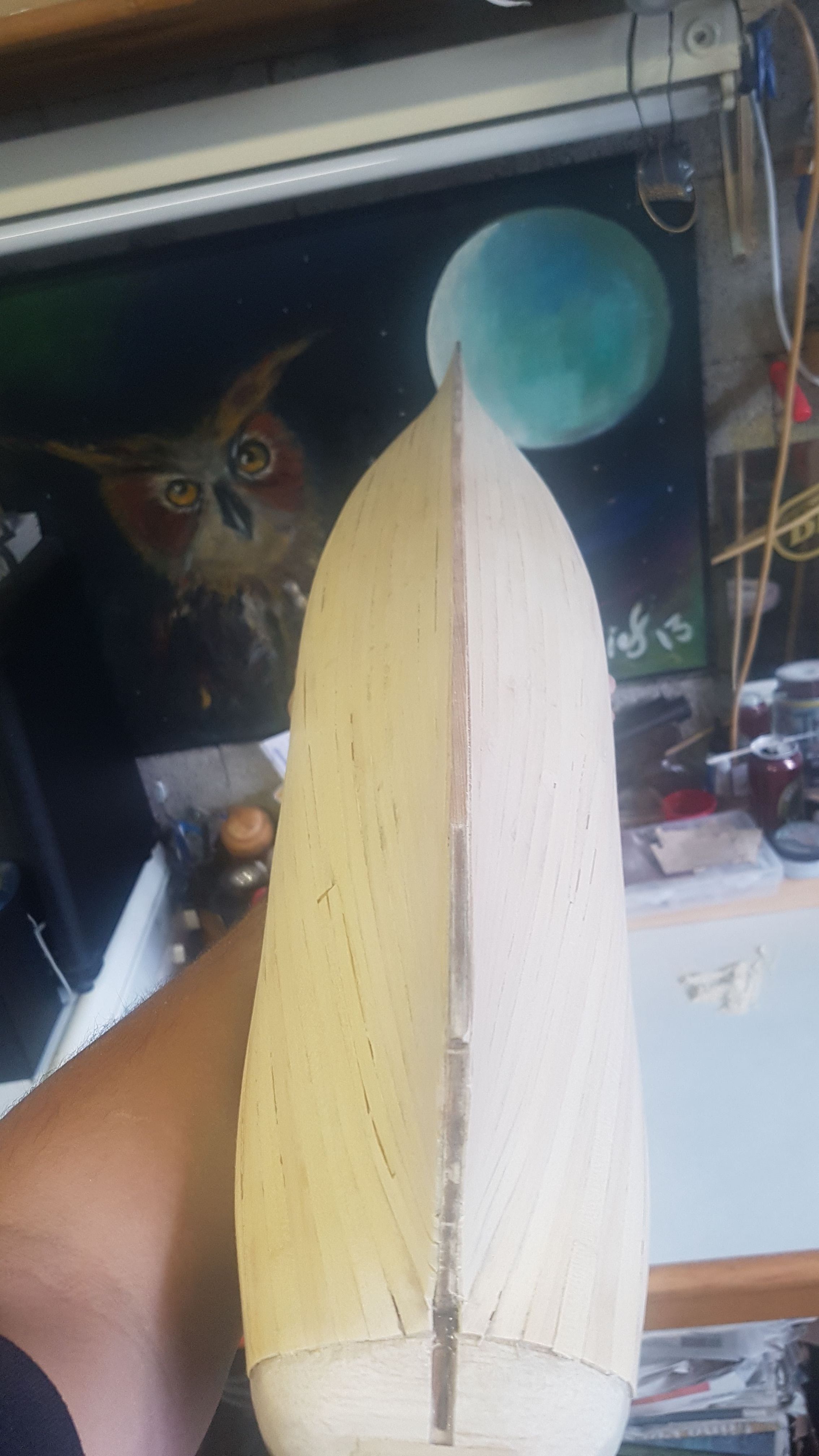

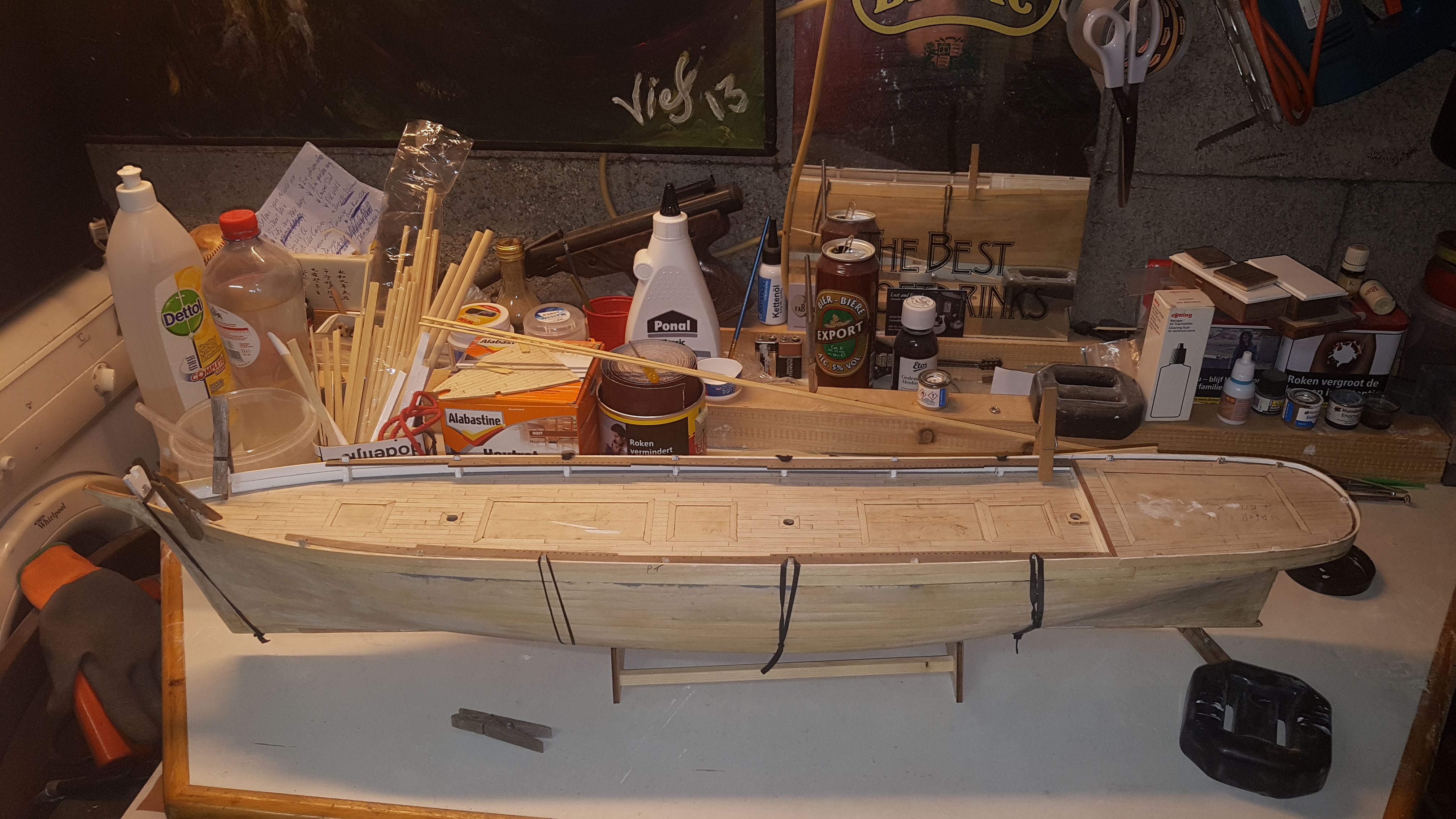

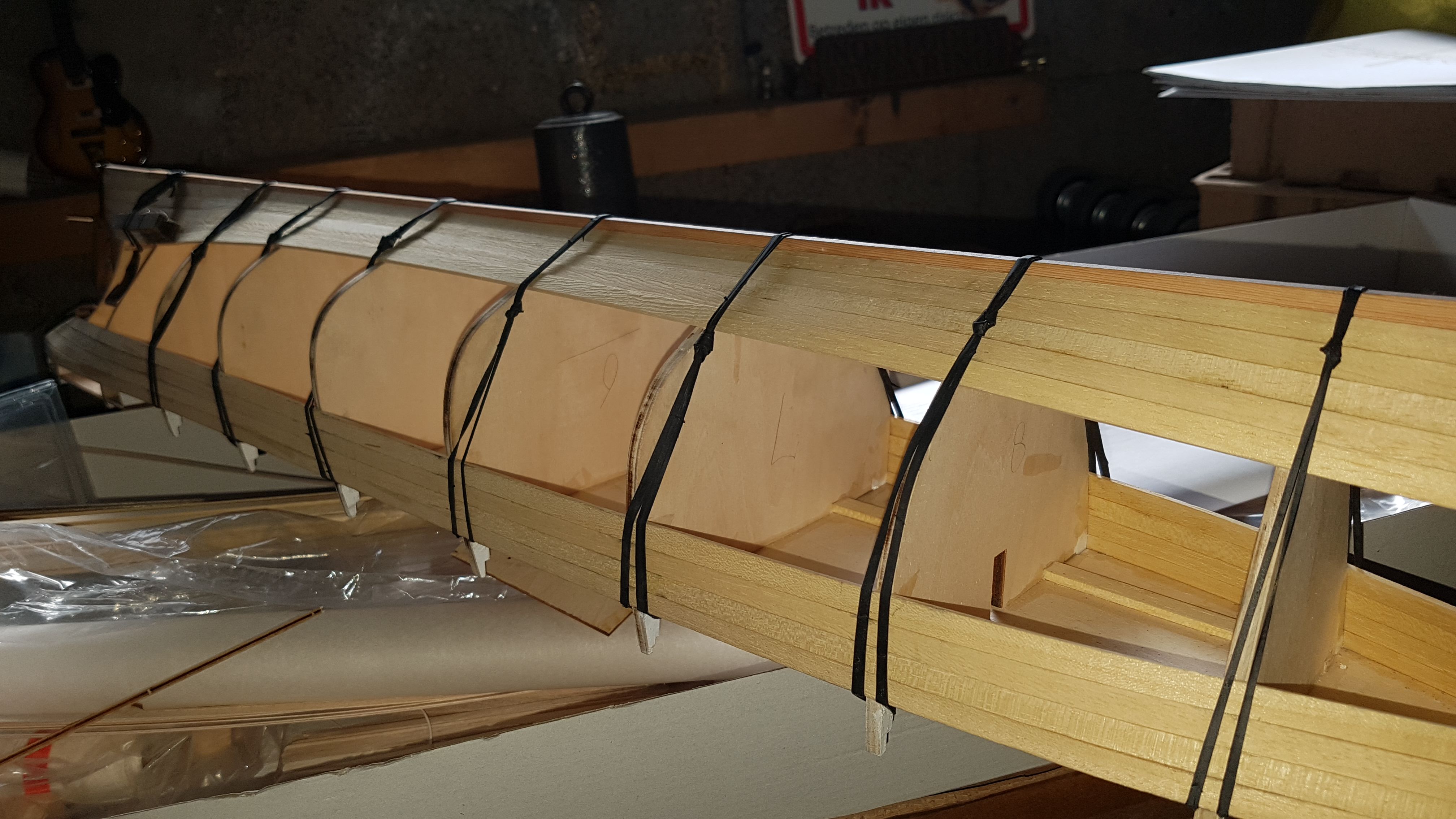

opzetten van de verschansing
full

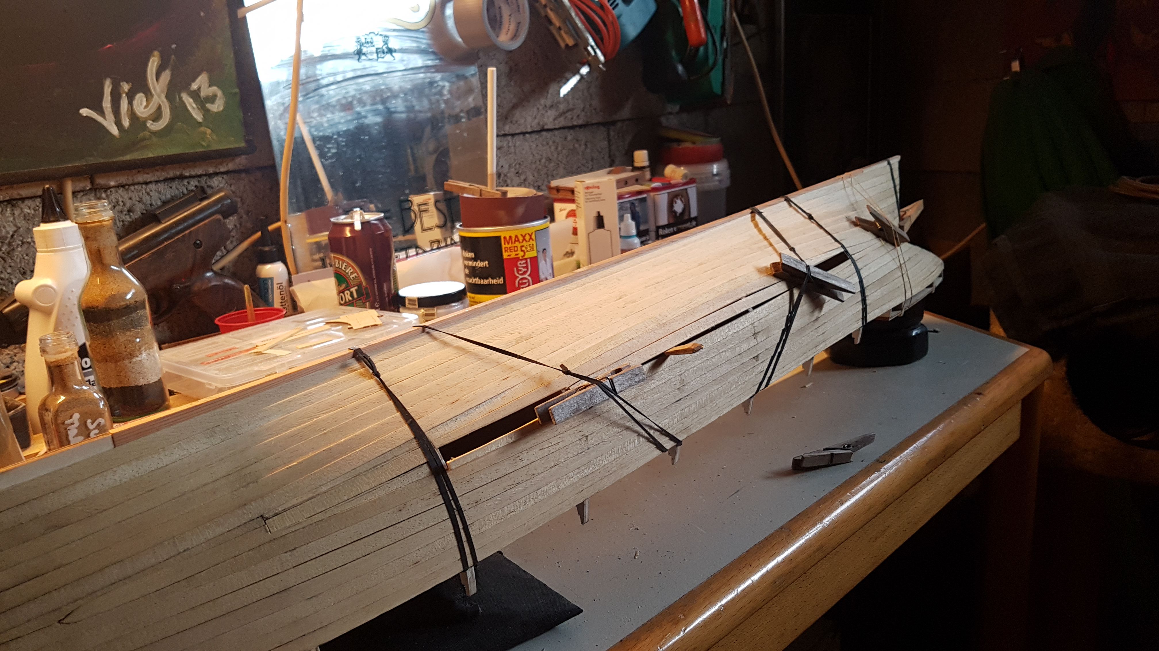

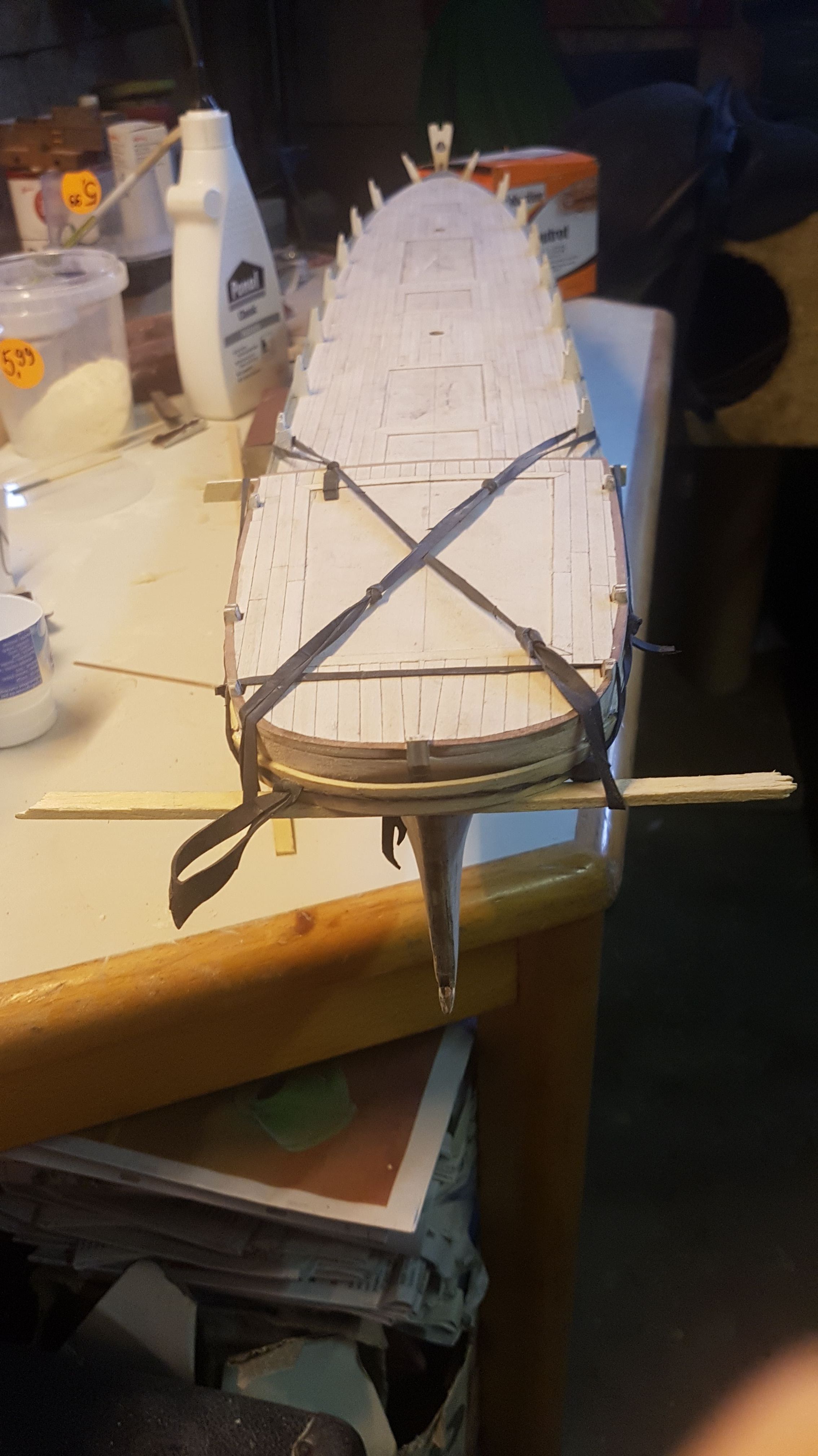

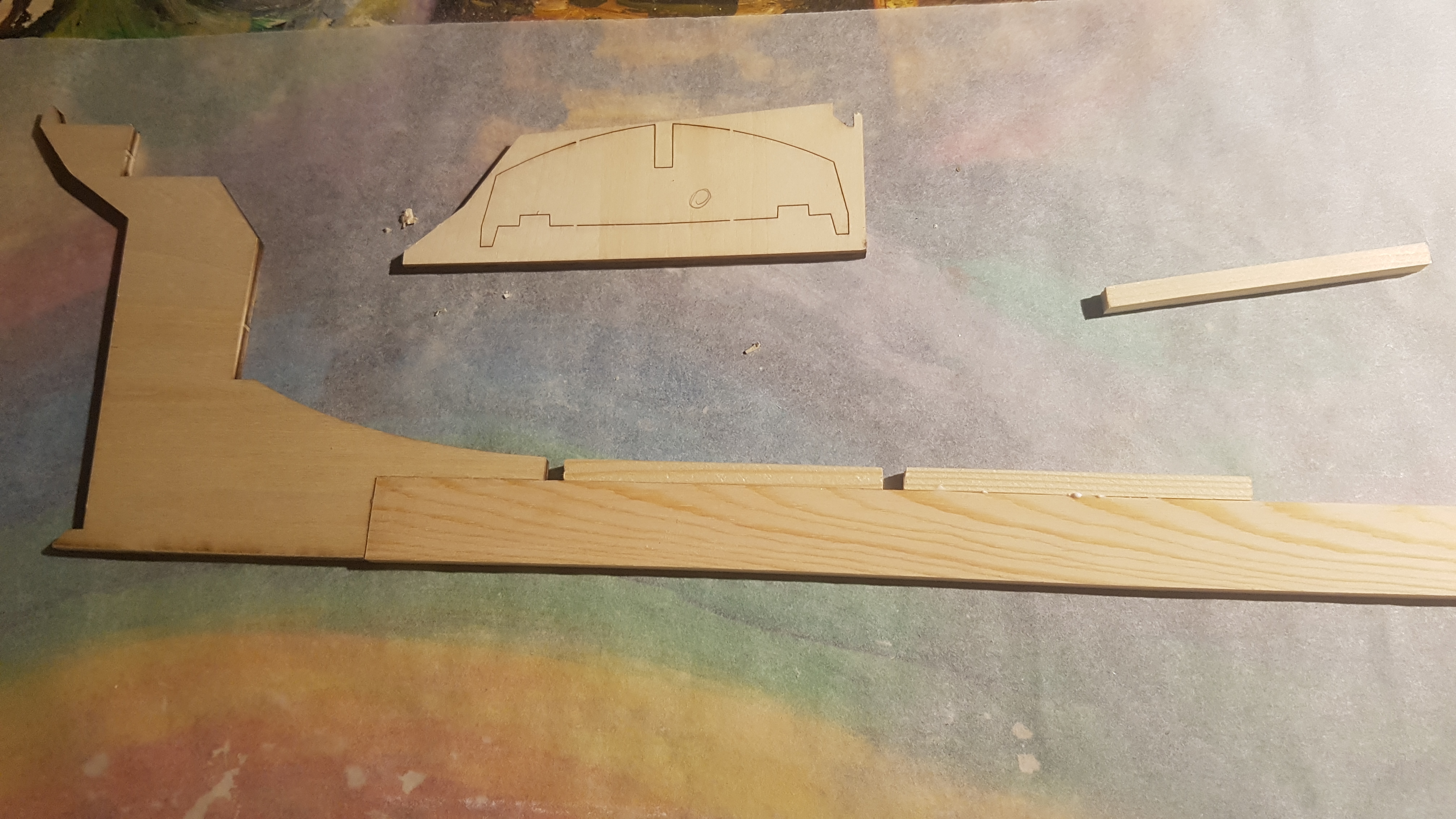

De verschansing van het Hek maken,
Dit heb ik gedaan door de betreffende latjes in kokend water in te weken en dan 2 dagen met ringen van een binnenband op zijn plak te houden.
full

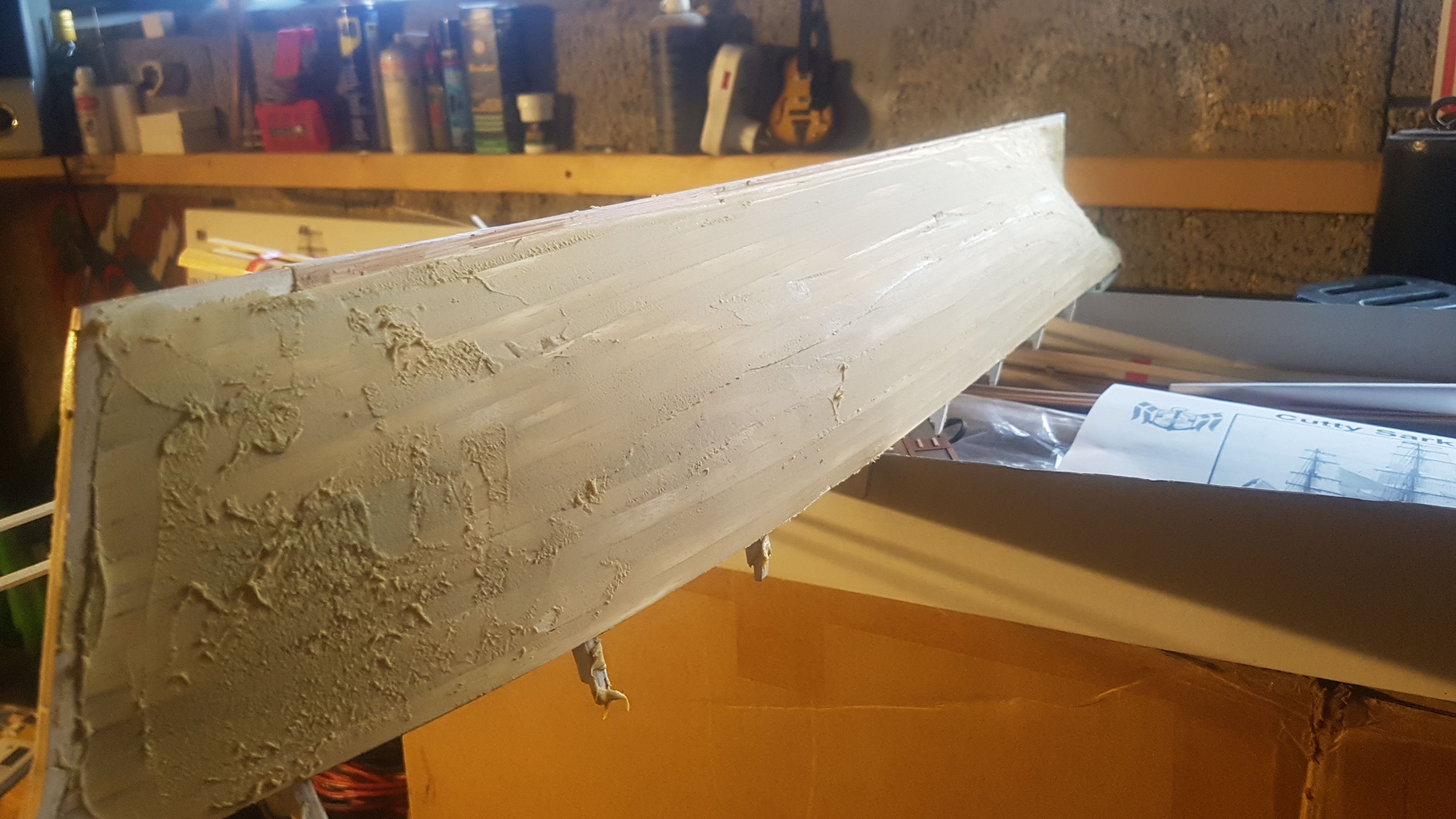

Na de eerste schuur beurt.
full
De eerste keer plamuur:
full
full

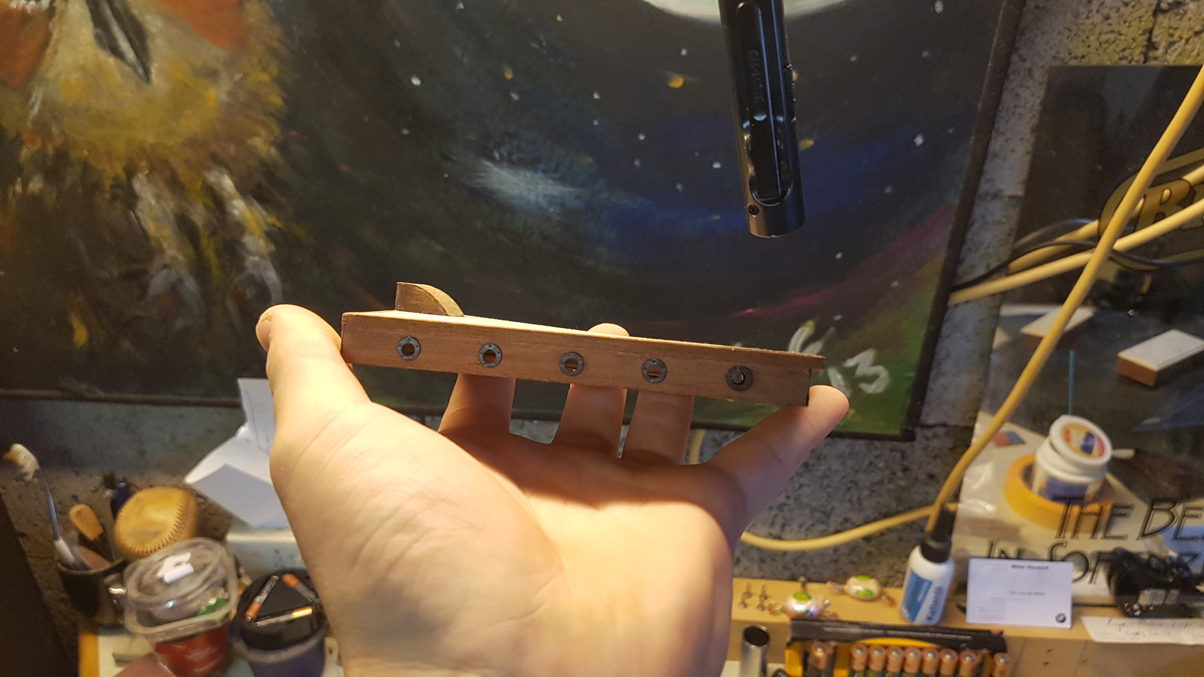

Na een tijdje niet te hebben laten horen wil ik jullie graag weer welcom heten en jullie mijn voortgang laten zien.
De opbouwen hebben een makeover gekregen,
ik was er niet te vreden over en heb ze aangepast en nu bevalt het me beter.
er is niet veel gebeurt en er gaat de aankomende maand ook niet veel gebeuren,

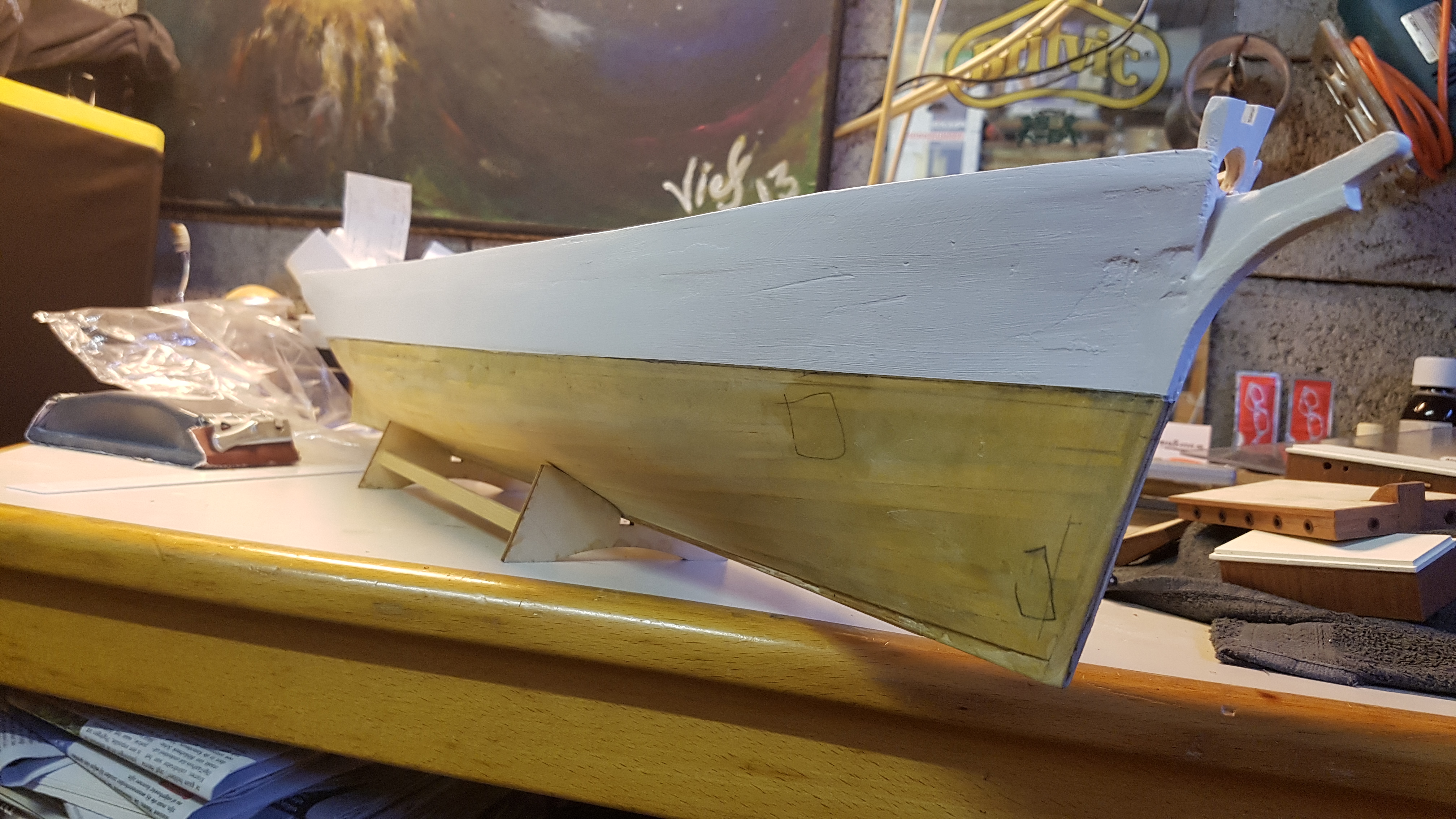

wel ben ik van plan en heb ook al een begin gemaakt aan het "beslaan" van de romp.
als eerst heb ik de romp gedeeltelijk met Gesso geprimerd (Ja de waterlijn zit te hoog dit word nog aangepast (Dit doe ik met Koper)

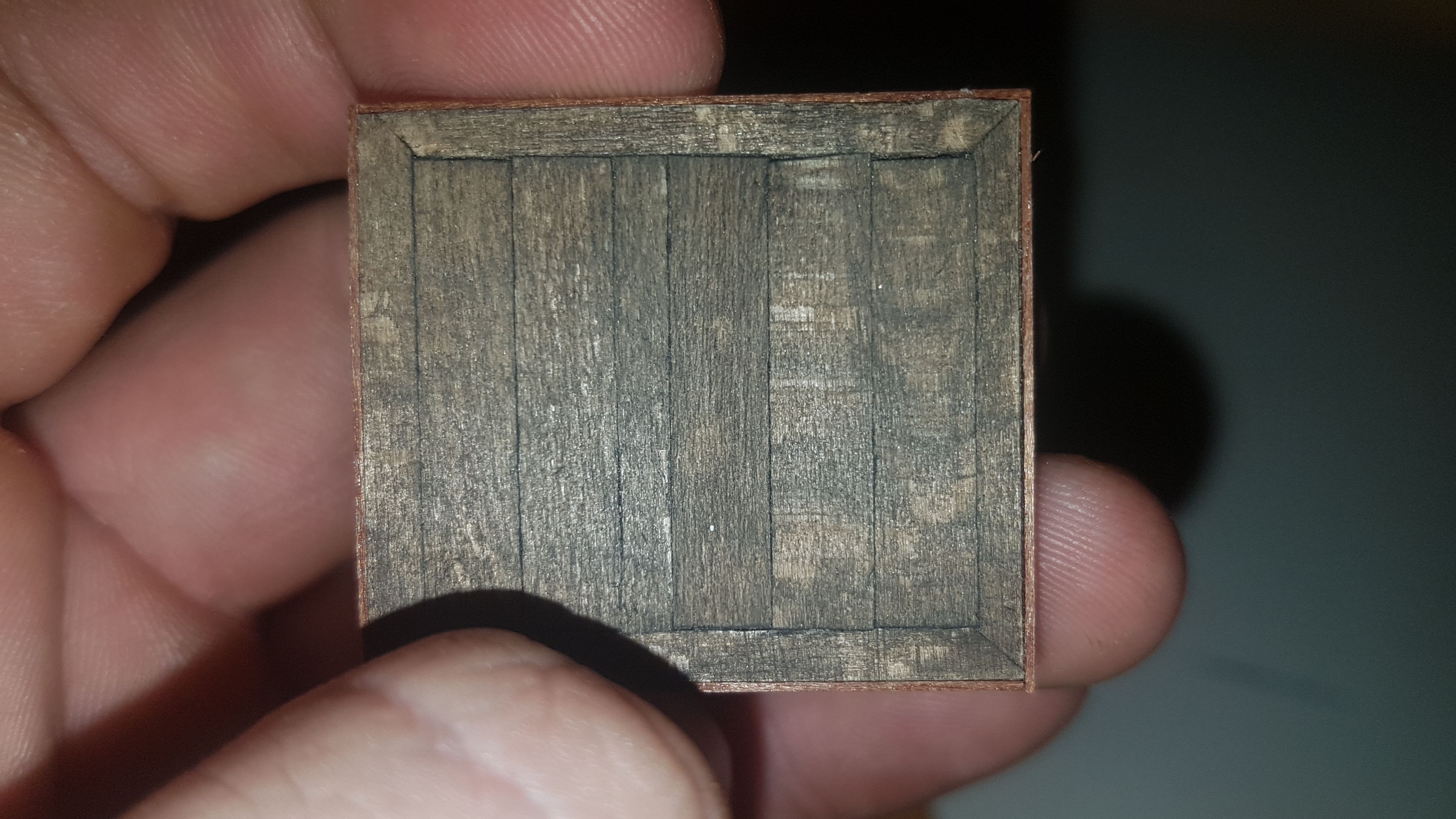

De Crew quarters en Galley gelakt en proef geplaatst,
De Capping rail zit er nog niet op,
tevens is er een sierlijst op de bulkhead en is samen met de pinrail gelakt

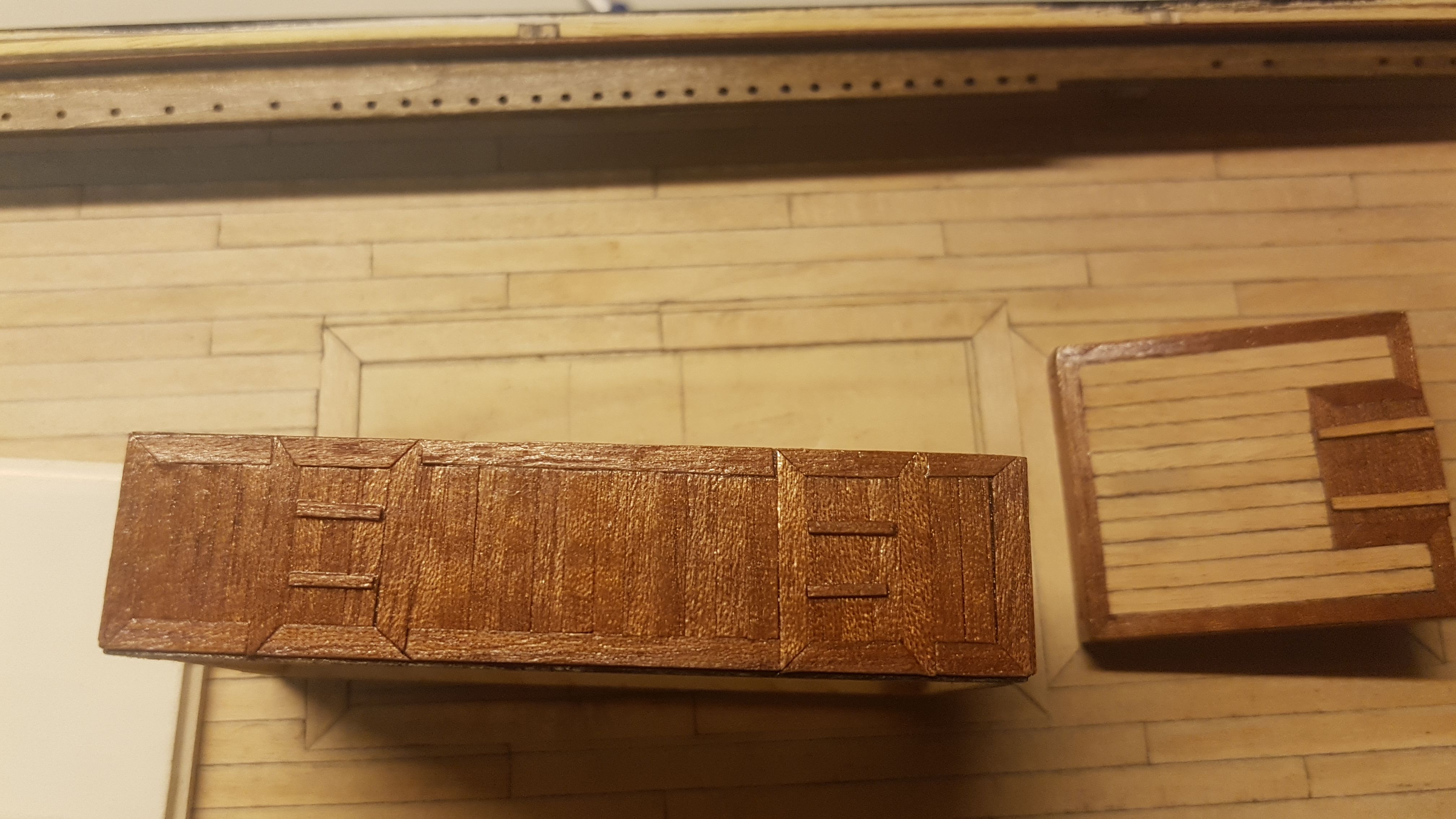

De cargo hatches (Bijde identiek op grote na)
full

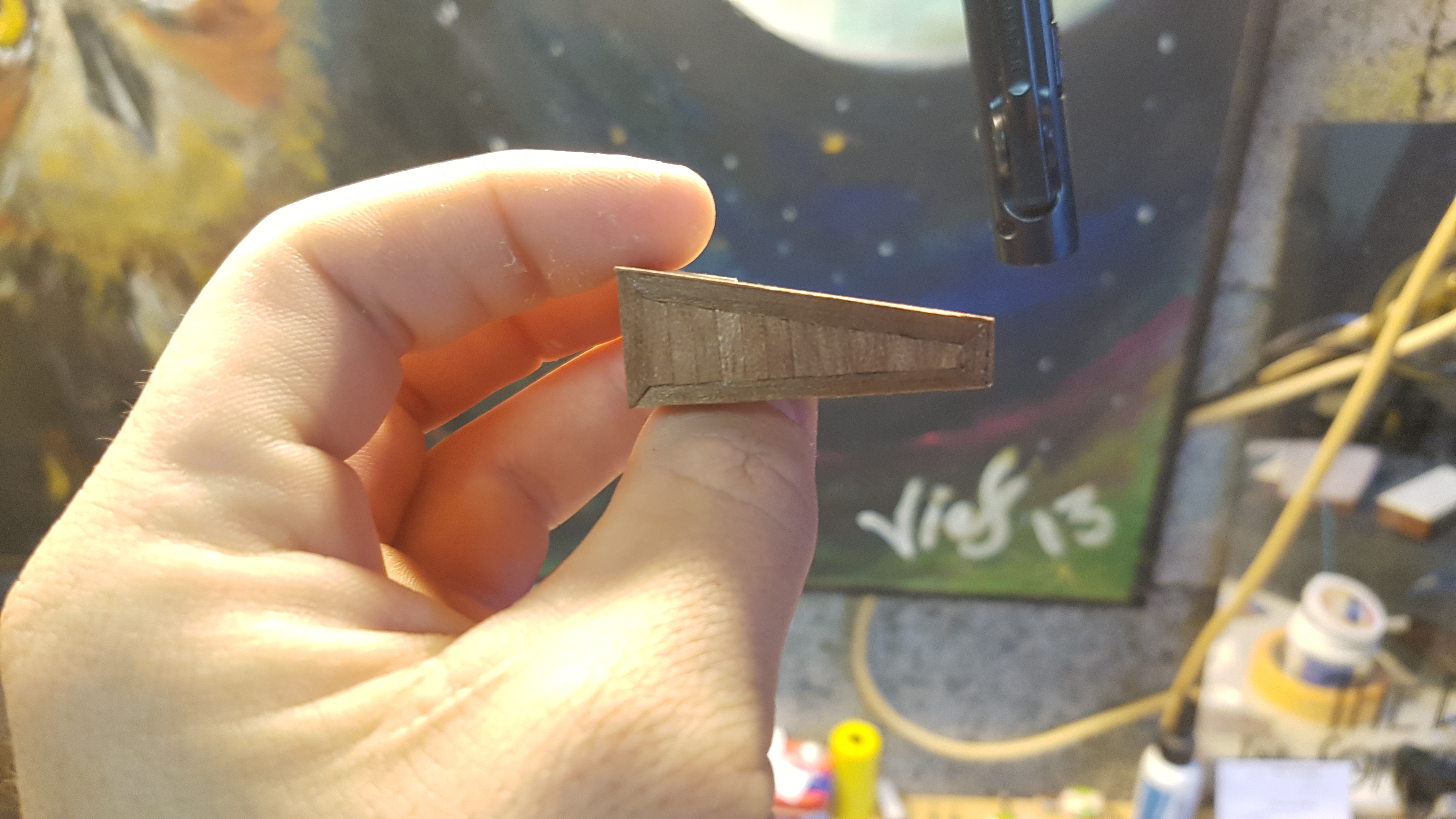

Crew quarters en tweendeck entrance
full
full
full
Non com quarters
full
Com en masters quarters
