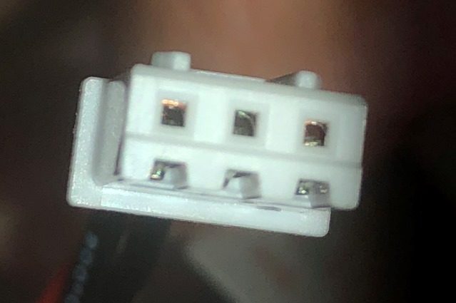

Ik heb een vraagje over de ' fiches ' van mijn LIPOs.
De 600mA heeft een witte fiche die overal oppast ( lader, balancer, ... ) en die andere zwarte fiche heeft er ene met een extra klepje die bij mij nergens op past.
Wie kan me zeggen wat het verschil is , en hoe los ik dat op ? of kies ik gewoon voor één van de twee ?

Het is een ander type aansluiting waarvoor je een andere balance board nodig hebt helaas...
De witte is de meest voorkomende een 'JST-XH'. Die anders weet ik zo 123 niet hoe ie heet. Ik heb er een apart boardje voor... Maar wel storend dat er meerdere standaarden zijn!

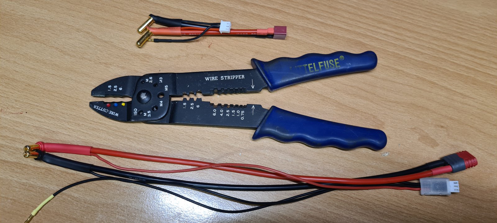

ik heb zelf een nieuwe kabel gemaakt... meerdere zelfs met zowel XT60 als Dean connectors, met 12AWG siliconen kabel. Zie foto:
De korte versie is origineel met de accu mee geleverd stikpacks 2S gens ace.
De lange is zelf made omdat die korte gewoon ruk is als je de balance kabel wilt aansluiten, die is gewoon veel te kort.
dat kun jij ook zelf maken met de XT60 of de Dean connector afhankelijk wat je nodig hebt voor de balanceboard of rechtstreeks op je lader.
als je goed op mijn foto kijkt, zie je ook hoe je de plus kabel voor de JST-XH connector moet aansluiten in welke stand de JST-XH moet zitten. op mijn foto zitten de uitsparingen op de stekker aan de onderzijde.

speciaal gereedschap heb je niet nodig want de tang op de foto, voldeed perfect om de pinnetjes goed en professioneel te persen.

Die tangen werken niet altijd even goed.
Veiliger is zoals ik beschreef, kabel doorknippen en een nieuwe kabel met krimpkous eraan solderen.
Dat is idiotproof.

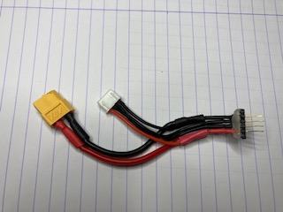

Sommige lipo's met een exotische balanceer stekker laad ik via de balanceerstekker, gaat prima, zolang de laadstroom de rook in de kabel houd.
En dan krijg je dit soort creaties.
De gele en de witte plug gaan de lader in en op de pinheader wordt de balanceerplug van de lipo geprikt.
De buitenste kleuren rood bij rood en zwart bij zwart.
Bij lipo's van FP Flightpower en TP Thunder power is het even opletten als het een 2s exemplaartje is, dat is dezelfde connector als bij een 3s exemplaar.
Maar de topic starter heeft alleen een 3s van FP, dus op die 2s ga ik dan ook niet verder op in.
De balanceerstekker heeft een steek van 2mm.
Nagenoeg alle andere balanceerstekkers, hebben een steek van 2,5mm.
Met een balanceerbordje als verloopje kan ook en dat is wel zo veilig.
Op het oog of via het oog van een leek gezien, ziet het er goed uit.
In werkelijkheid is de pers (krimp) verbinding waardeloos.
Het is zelden dat ik zelf stekkertje aan een dun draadje krimp, het komt best wel nauwkeurig qua persing.
De universele one size fits all krimptang bestaat niet voor dit soort persingen.
Voor het kleine spul pak ik meestal een PA-09
