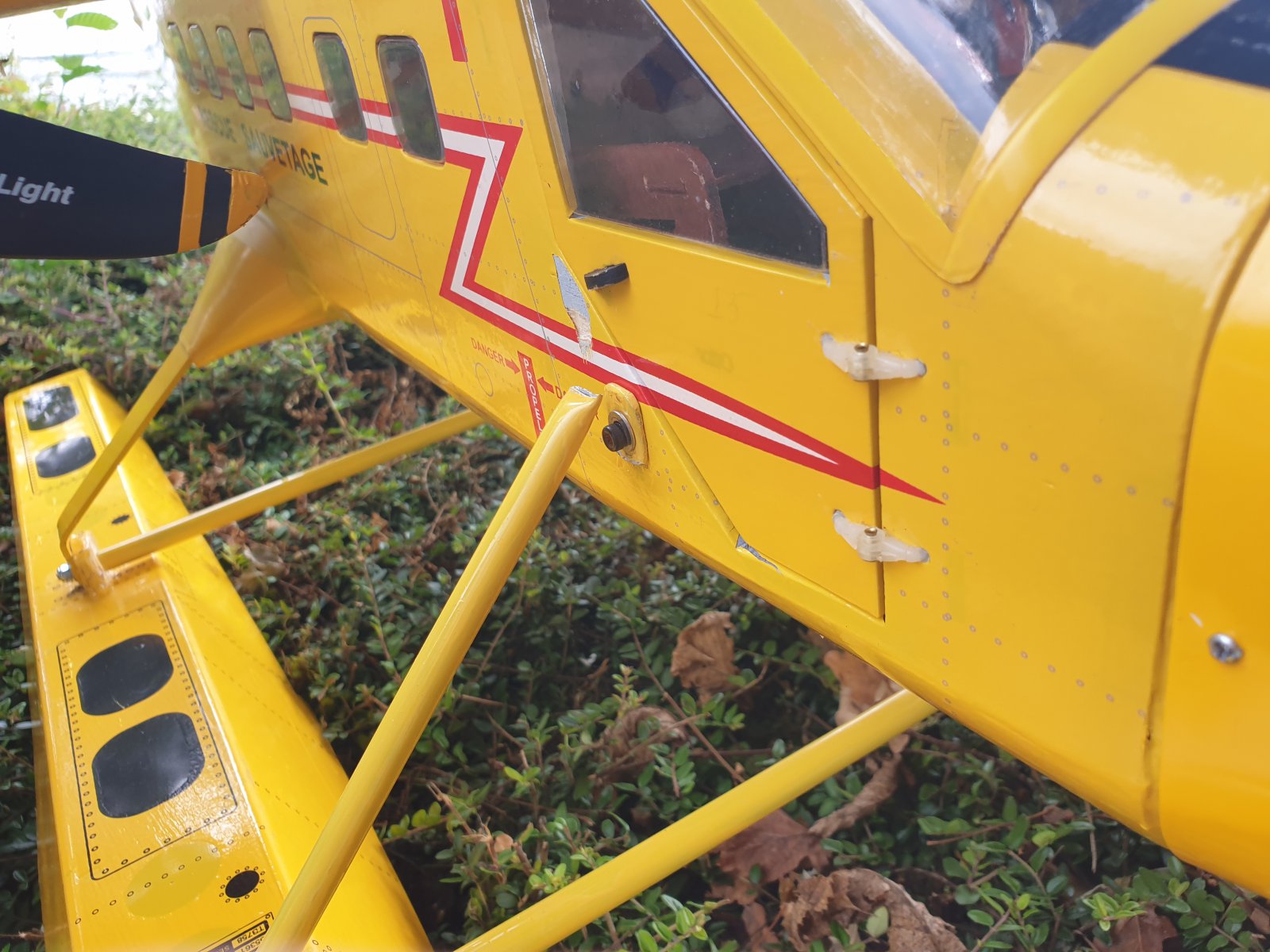

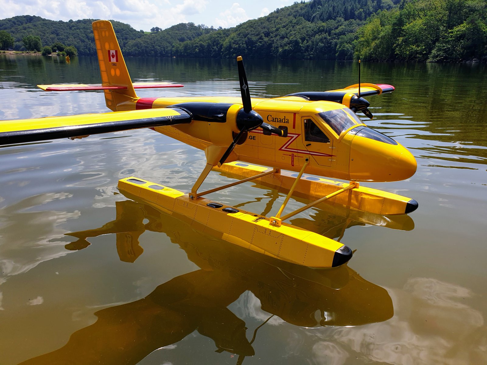

    Dit model van VQ models heb ik vorig jaar aangeschaft en er nu pas mee kunnen vliegen vanaf het water. Gewoon met wielen is het een geweldige kist om mee te vliegen.
    Hij vliegt ontzettend fijn en strak. Echter het landen op de drijvers moet absoluut gebeuren op de step zodat hij rustig door kan glijden tot stilstand.
    Land je niet goed en gaat hij springen dan is de kans groot dat één of beide drijvers met de voorkant het water induiken en vrijwel onmiddellijk afbreken. Naar mijn mening is die constructie te zwak. Inmiddels heb ik de bevestiging kunnen versterken met glasvezeldoek en verenstaal.

    Ondertussen best veel met de Twin Otter vanaf het water gevlogen. Voor degenen die dit ook van plan zijn, zou ik de voorste twee struts van de drijvers vervangen door stevigere exemplaren. Bij een heel normale landing brak één van de twee gewoon bij de knik af.
    Mijn mening is dat deze Twin Otter perfect geconstrueerd is voor vliegen vanaf het land maar dat de constructie voor watervliegen best steviger mag.

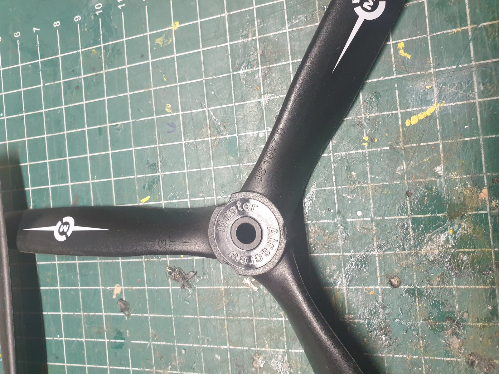

    Maar ik heb een vraag over de prop maat. Ik heb de set van Pichler erbij met een drieblads prop. Alleen wat is de maat van deze prop en voor welke 2 blads prop zou ik deze kunnen vervangen?? De spinner die bij deze set geleverd is is te klein. De spinner die standaard in de doos bijgeleverd wordt is qua maat wel goed maar is voor een 2 blads prop. Vandaar mijn vraag.

    Ik heb als driebladspropellor een 10x7, van Master Airscrew .Zowel rechts -als linksdraaiend. Daarbij heb ik spinners van Dubro voor deze propellers.

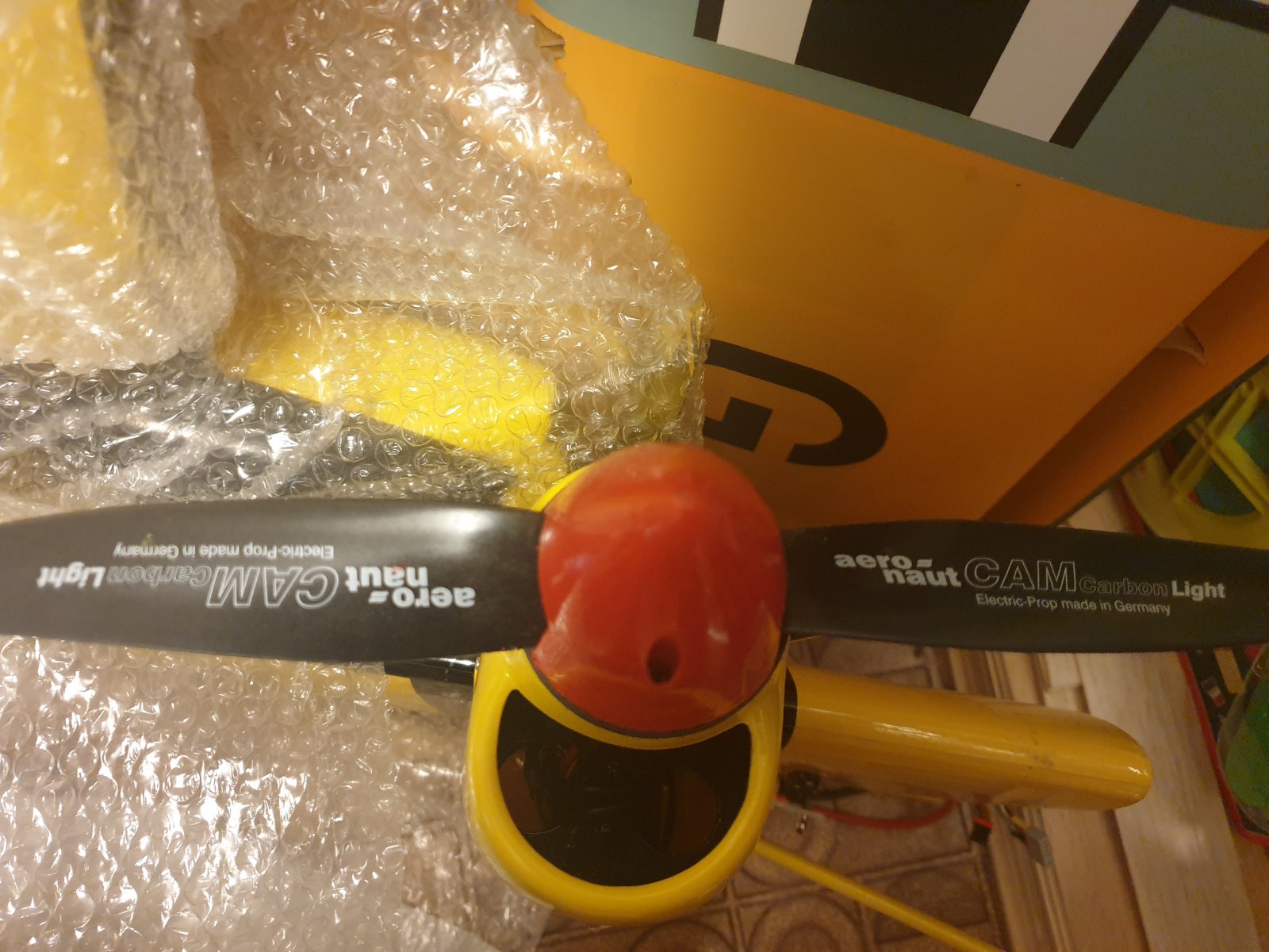

    Als tweebladspropeller heb ik een 11x7. Ook rechts en links draaiend van Aeronaut. Met de originele spinners op maat gemaakt.
