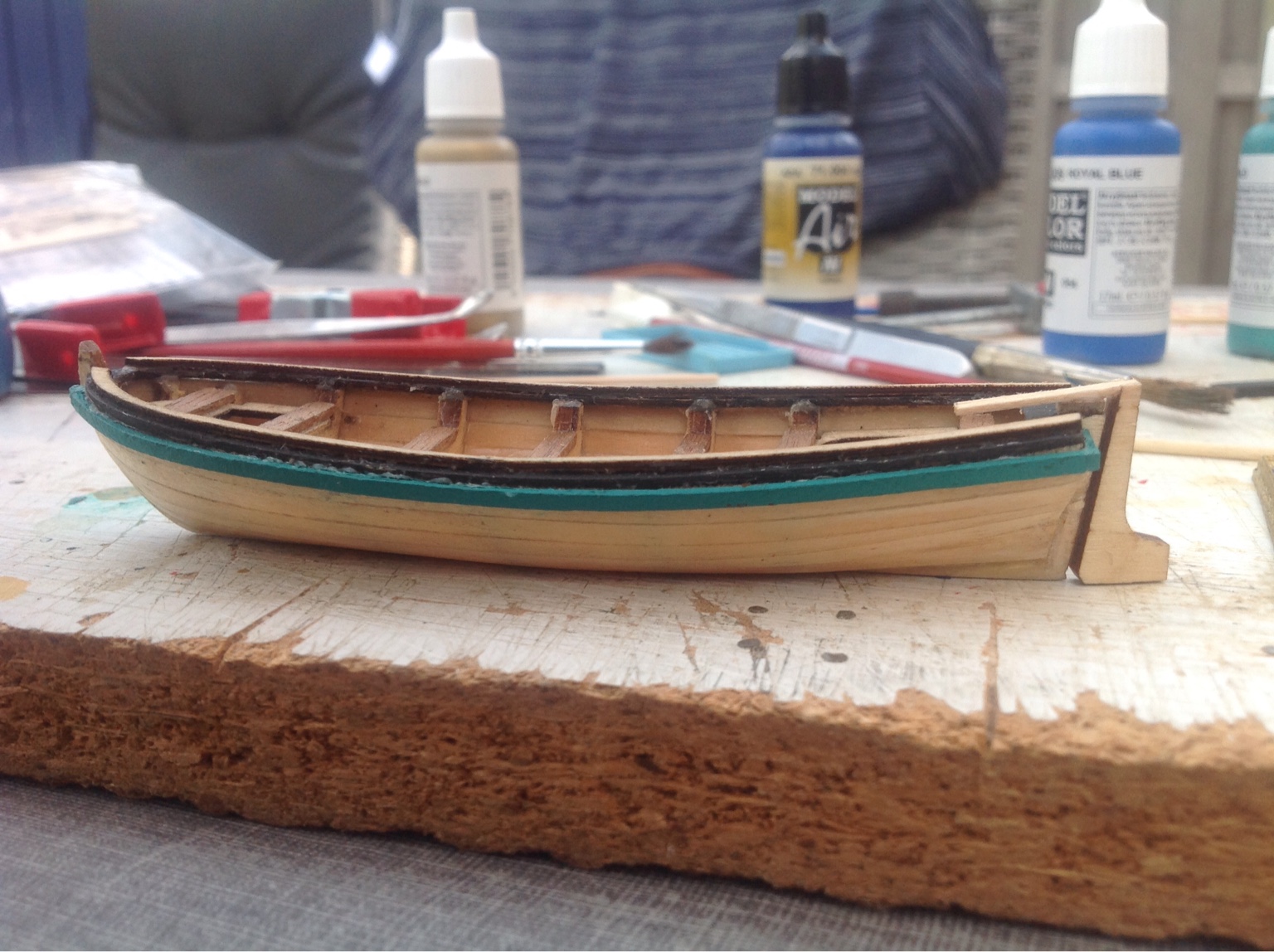

Snelle service hans! Vanmorgen nog met je over gehad en had net ook in het algemene kolderstok topic wat geplaatst. Omdat t eigenljk hier hoort en ik minuten te laat was, hierbij nogmaals;). Op ons vakantie adres d bijboot in elkaar gezet. Hierbij t resultaat! Ik kon niet nalaten daarbij een grapje uit te halen: ik ben nog aan 't dubben over de kleur van mijn zeven provinciën. Hierbij een tipje van de sluier;);)
Sent from my iPad using Modelbouwforum.nl
Je bent leuk bezig op je vakantieadres.:) Ook het verfwerk van je wapenschild zag er goed uit! Ik ben natuurlijk benieuwd wat de uiteindelijke kleur-keuze van jou schip gaat worden.
En herkenbaar bijbootje..... vooruit.. Ik plaats hier ook mijn bootje maar dan zonder het verfwerk.
Bekijk bijlage 332130
Zal je (jullie) op de hoogte houden;). T wordt denkelijk de kleur groen die ik n gebruikt heb voor t berghout op de bijboot... En leuk jouw bootje te zien. En zie dat ik nog niet helemaal klaar ben! De bankjes aan de binnenkant bij mij kunnen/moeten nog wat verder beplankt worden.....

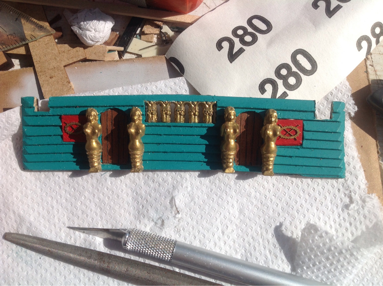

Inmiddels t schot van de luizenplecht gemaakt en dat net als Hans in zijn beschrijving aangegeven, eerst samengesteld zodat t later geplaatst kan worden. Daarbij heb ik wel meer de beschrijving uit de doos aangehouden. Hier het resultaat, inclusief weer een tipje van de sluier wat betreft de verdere kleur van 'mijn' zeven provinciën';);)
Inmiddels t schot van de luizenplecht gemaakt en dat net als Hans in zijn beschrijving aangegeven, eerst samengesteld zodat t later geplaatst kan worden. Daarbij heb ik wel meer de beschrijving uit de doos aangehouden. Hier het resultaat, inclusief weer een tipje van de sluier wat betreft de verdere kleur van 'mijn' zeven provinciën';);)Bekijk bijlage 333714
Ik denk dat ik het " tipje " wat betreft je kleuren ga snappen;)
Ach, mooi groen is niet lelijk:rofl: Nee hoor grapje Arjan, de kleur is best aardig, dus laat de aanzichten maar komen hoor, we zitten er klaar voor.
