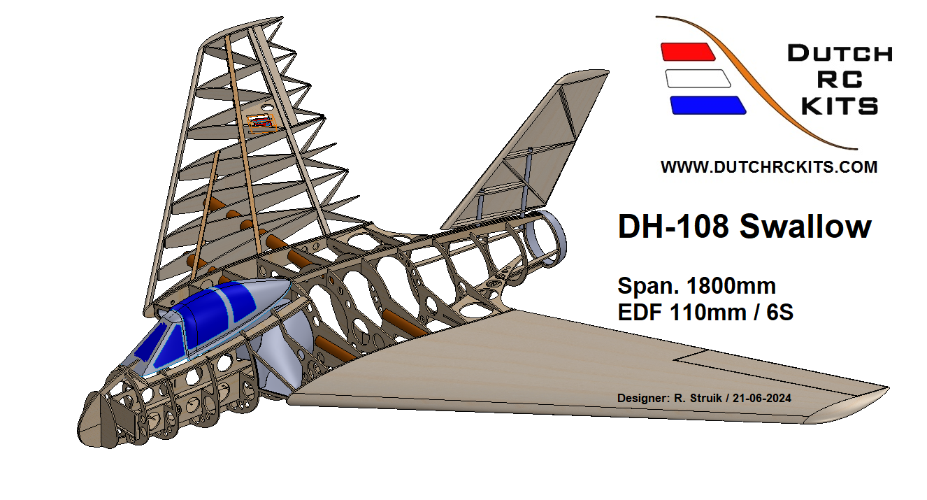

    Na vele jaren kijken, documentatie verzamelen, eindelijk de rust gevonden om een 3D model te maken.
    De Swallow van Ramses heeft me overgehaald om een sport versie te tekenen. Dus niet een schaalkist maar een model waar ik lekker overal mee kan vliegen in bijna alle weersomstandigheden.
    Volgende eisen:
    - Niet te klein en niet te groot.
    - Makkelijk meenemen.
    - Afneembare vleugels.
    - EDF tot 6S.
    - Geen wielen. Wordt vanaf een dolly gestart en land op zijn buik.
    - Wordt niet direct een kit.
    - Sport-Schaal maar alles zo dat hij vliegbaar is.
    En daar is hij dan. Met een spanwijdte van 1800mm een mooi maatje.
    Dit weekend alles klaar maken om de laser zijn werkt te laten doen. Het mooie is wel dat ik maar 1 helft hoef te doen. De andere zijde is een copy.
    In de komende weken lekker weer eens bouwen.

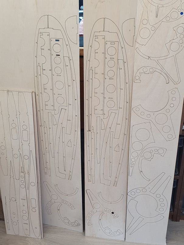

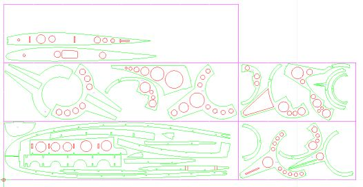

    Zo bijna alles in de plank voor het laser snijden van Queensply (gelijk aan populieren).
    Mocht er eens een bouwdoos van komen dan zijn de planken 800x200mm.
    Nog ff wat zaken regelen en dan snijden. Volgende week moet er een mooi pakket zijn.
    Rood is eerste snij route
    Groen tweede snij route
    Roze materiaal outlines.
    mac, E.hof, ramses en 1 andere persoon vinden dit leuk.

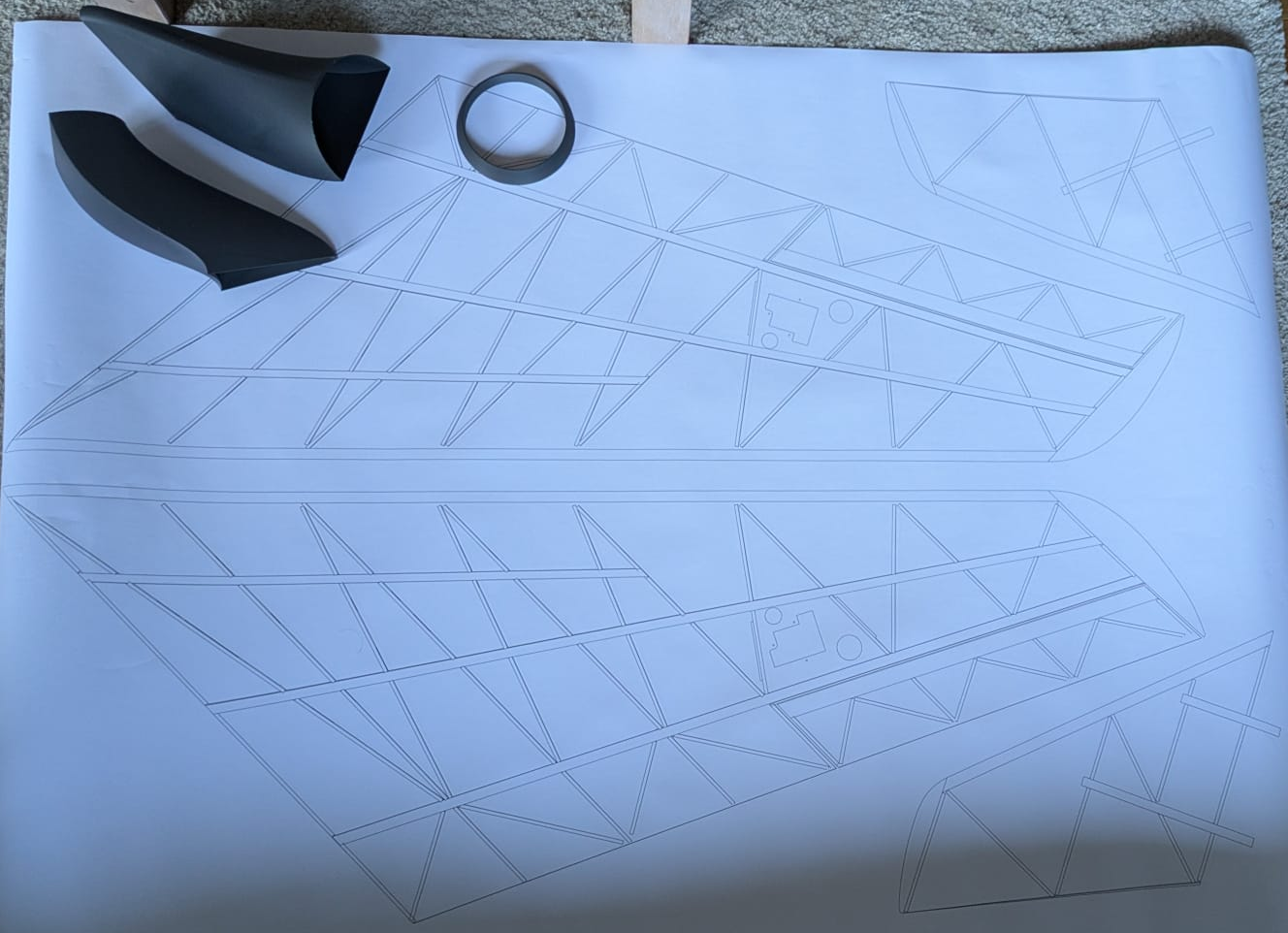

    Zo de bouwtekening is ook binnen en 3D geprinte inlaten en uitlaat al gemaakt. Wel jammer dat de besturing van de laser weer eens defect is gegaan. Dus volgende week een nieuwe besturing bestellen en dan kunnen we de bouwdoos;) maken en bouwen.
    Heb er zin in.

    De twee luchtinlaat, zijn die geprint?
    Groet Jan.
  13. skycat
    skycat
    5 sep 2006
    957
    Arnhem (NL)
    "Zo de bouwtekening is ook binnen en 3D geprinte inlaten en uitlaat al gemaakt."
    Berto vindt dit leuk.

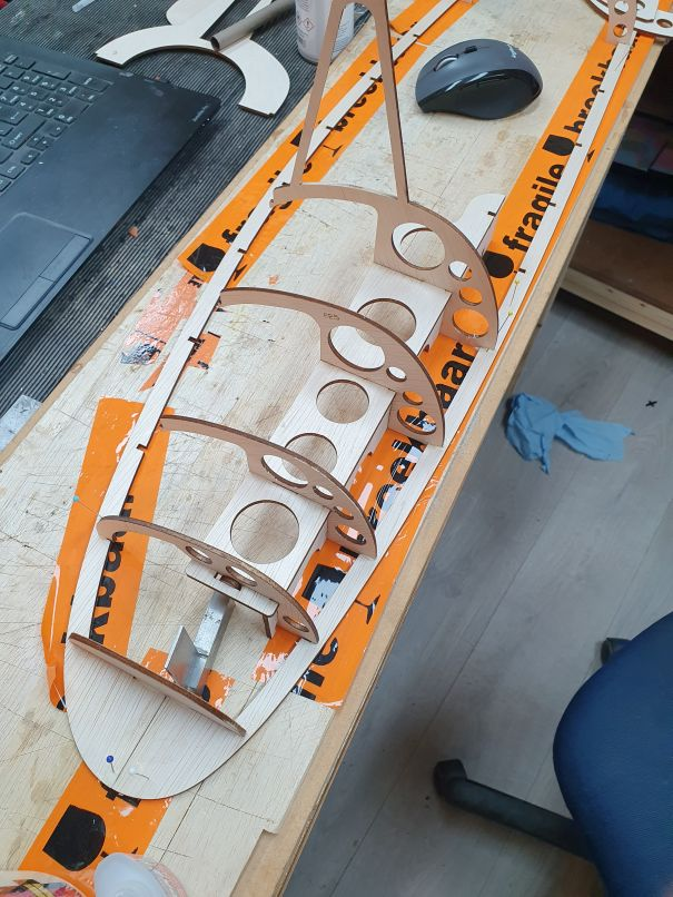

    Zo de laser heeft weer een nieuwe besturingen en dus direct maar de Swallow gemaakt.
    En natuurlijk bouwen
    Nu de andere zijde en dan gaan we beplanken.
    Pas allemaal bijzonder goed.
    strutter, Berto, Hans Rijkuiter en 7 anderen vinden dit leuk.

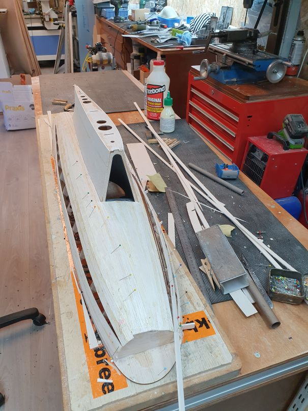

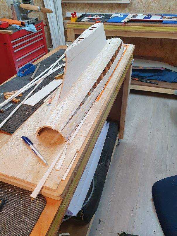

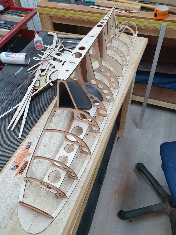

    Zo af en toe een latje en dan begint de eerste helft vorm te krijgen.
    Misschien dit weekend kan ik beginnen aan de andere helft.
    Rene Neefe, strutter, ramses en 10 anderen vinden dit leuk.

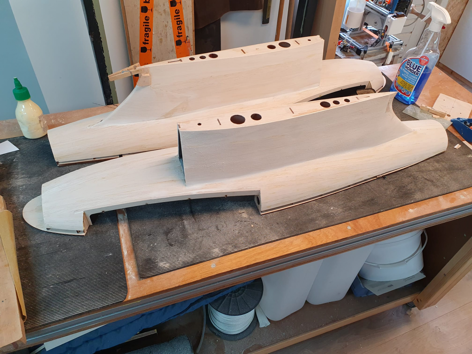

    Zo eindelijk weer de tijd en zin gevonden om verder te gaan. Romp delen zijn nu geschuurd en het luik losgesneden.
    Daarnaast begonnen met het richtingsroer.
    ramses, M.l.v.Doesburg, Thedo en 4 anderen vinden dit leuk.
