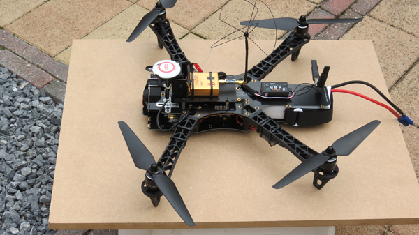

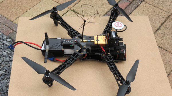

    Aangezien ik op zoek was naar een "handzame" Quad/Hexa die niet zo lomp was als mij F550, en toch lekker vlot kan filmen/fotograferen, viel mij oog op een pakketje met nieuwe T-motoren Air air2213 kv920.
    Heb alleen het frame gebruikt en niet de core erin gezet omdat ik zelf de bedrading wil zien en gebruiken.
    Printplaat bedrading vind ik niet zo omdat ik nog wel eens in de behuizing boor en daardoor de functies verlies.

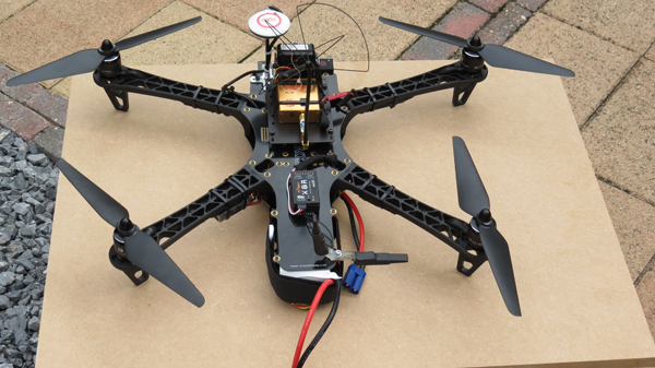

    De huidige setup is dus:
    - Team Black Sheep Discovery onder en boven plaat
    - Team Black Sheep 4x zwarte armen
    - T-Motor 4x AIR2213 Kv920 motoren
    - T-Motor 4x T9545 plastic propellers
    - T-Motor 4x AIR20A ESC
    4s 5000 mah Lipo
    Daarnaast FPV via 1,3 Ghz 800 mw VTX, extra filter tegen harmonische en RX op statief met videoscherm die via de extra camera mee kijkt.
    Deze is op een vlakke plaat gebouwd die met 4 schroefjes vast zitten op spacers.
    Ik kan hem er dus zo eraf schroeven en op een andere set plaatsen.
    Schroeven zijn vast gezet met locktite en buitenbekabeling voorzien van bescherming.
    Set werd geleverd met 2 motoren waarop links schroefdraad zit voor de selftitening props en 2 met rechtsdraaiend. Heeft niet mijn voorkeur en gebruik liever mijn Graupener E-props.
    Zit alleen te wachten op verloopbusjes van 8 naar 6 mm.

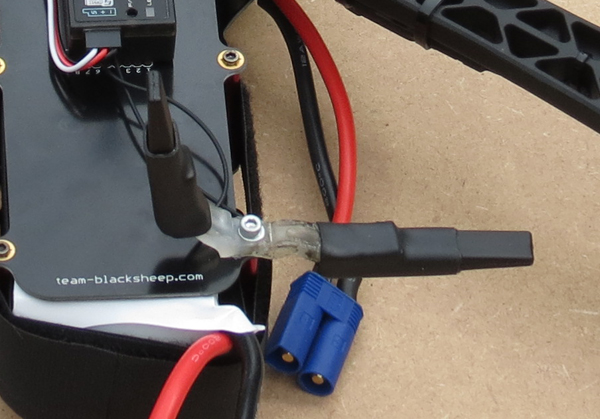

    Lastig was het plaatsen van de ontvangst antennes voor de besturing en heb daar niet zo'n visueel mooie oplossing voor gekozen, maar wel functioneel. Een muurklem van een 25mm pijp en deze met de vlam wat verwarmd en verbogen. Antennes er op en krimpkous erom heen.

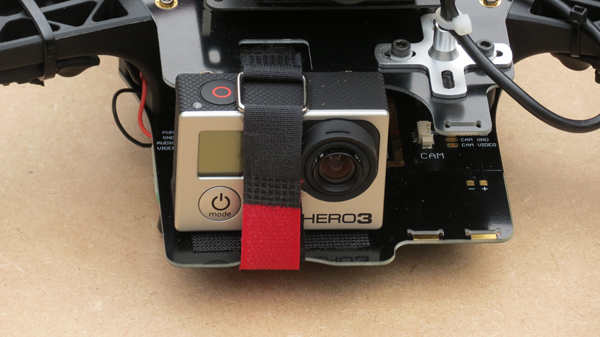

    1e probleem: (en daar baal ik van)
    is de enorme trilling op het beeld van de Gopro. Dit is een 3 black edition met aangepaste lens.
    Zit op een stukje klittenband op de bodemplaat en daarom heen een bevestigingsstrip met klittenband (zie foto) Toen ik de beelden zag dacht ik eerst aan inteferentie van de FPV, doch als de Discovery op de grond staat is het beeld stabiel. Zie einde filmpje. Zou het straling kunnen zijn van de motoren????

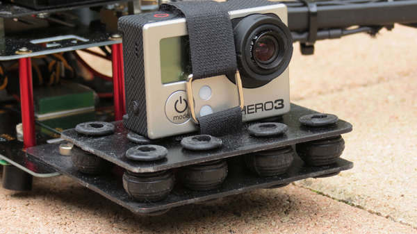

    Zo'n heftige Jello heb ik nog nooit gezien. Heb inmiddels een demperplate gemaakt met 10 rubbers tussen 2 platen en die wordt aan de voorzijde bevestigd. Hangt nu nog even te drogen en hoop morgenmiddag weer even te kunnen testvliegen.

    Een aantal andere lensen staan bekend om dit probleem, maar zo erg mag natuurlijk niet. Je zal eerst hem moeten isoleren, zoals gezegd, en de juiste rubbers vinden, en dat kan nogal een klusje zijn....

    Dat klusje Emil was blijkbaar makkelijker als ik had verwacht. Had in het verleden via het MB 12 grote rubbers gekocht en heb er 10 gebruikt. 2 stukjes printplaat voorzien van wat gaatjes, spuitbusje verf en even in elkaar knutselen. Stukje klittenband op de plaat en onder de Gopro en een bandje om de camera.
    Simpel maar heel doeltreffend.
