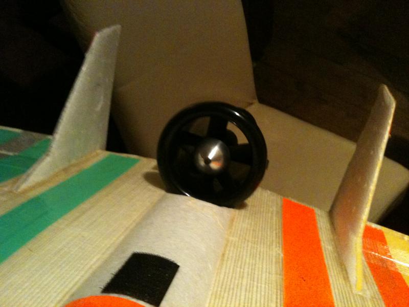

wie kan me even op weg helpen met het volgende:
ik wil een Funjet voorzien van een EDF van JEPE. ik had het op een oude Funjet gezet in de veronderstelling dat de fan aan de voorkant 2 graden omhoog moest staan.
het hart van de fan staat 8 cm boven de hartlijn van de vleugel.
het betreft een 4s fan met 1,3Kg stuwdruk met een CF conus.
hoe moet dit?

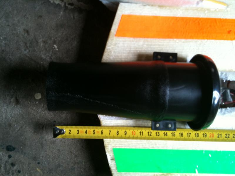

we hebben nu deze FunJet met de ducted fan geklokt op 170 km/u. heel leuk maar nog niet wat ik wil... zou een 90 MM fan met 5 cellen meer snelheid opleveren?
is voor meer snelheid een grotere diameter of hoger toerental nodig?
full
Een 90mm zal niet de oplossing zijn voor meer snelheid.
Die hebben in de regel een lagere efflux (uitstroomsnelheid) dan de 70mm fans.
Dan kun je beter een andere motor in die 70mm fan monteren en naar een hoger cellenaantal gaan (5 a 6S).
De efflux is het resultaat van toerental van de motor en pitch van de impellerblades (en diameter van de uitstroombuis)
Op rcgroups is behoorlijk wat info te vinden over geschikte EDF setups.
Succes!
dit zijn de afmetingen van deze fan:
diameter 68 mm, tube is 12 cm lang en 55 mm diameter.
