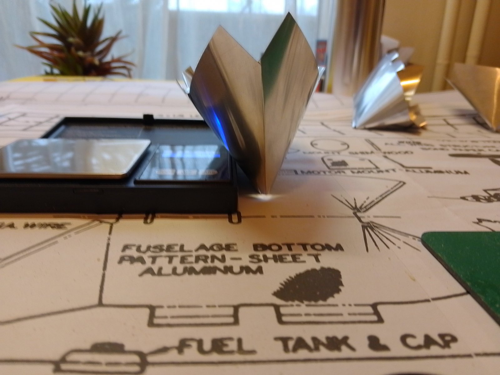

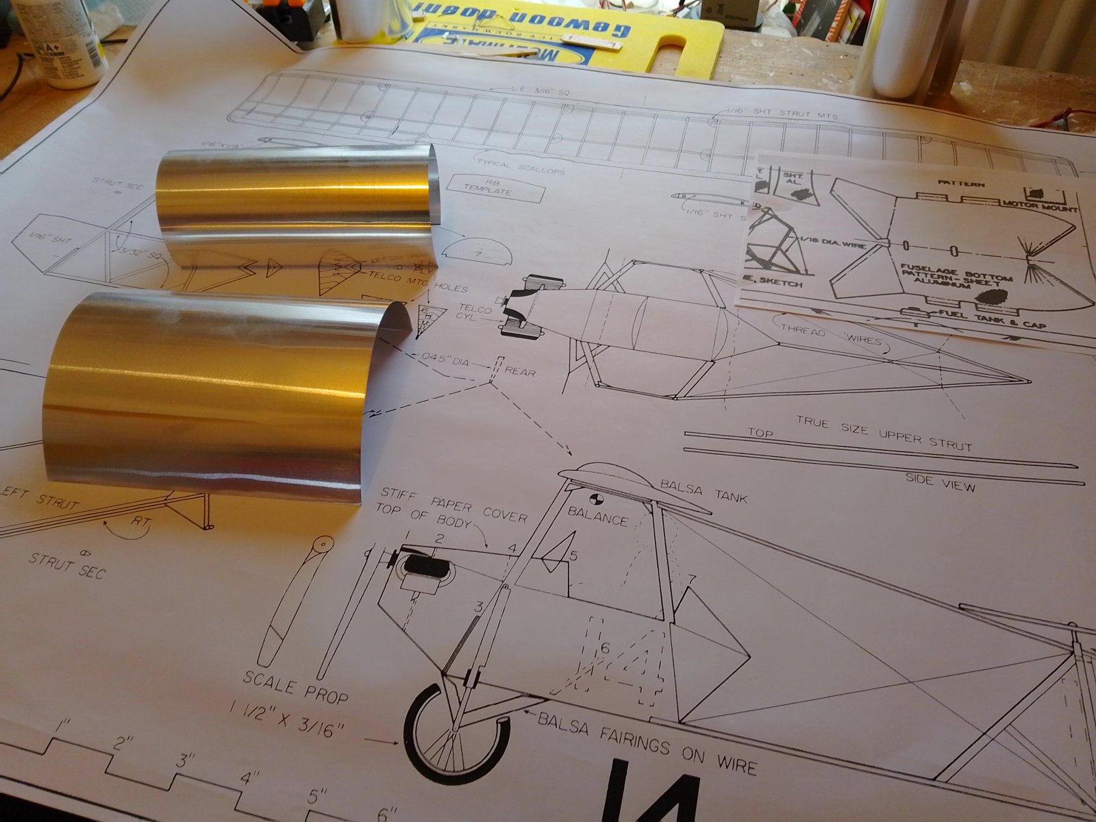

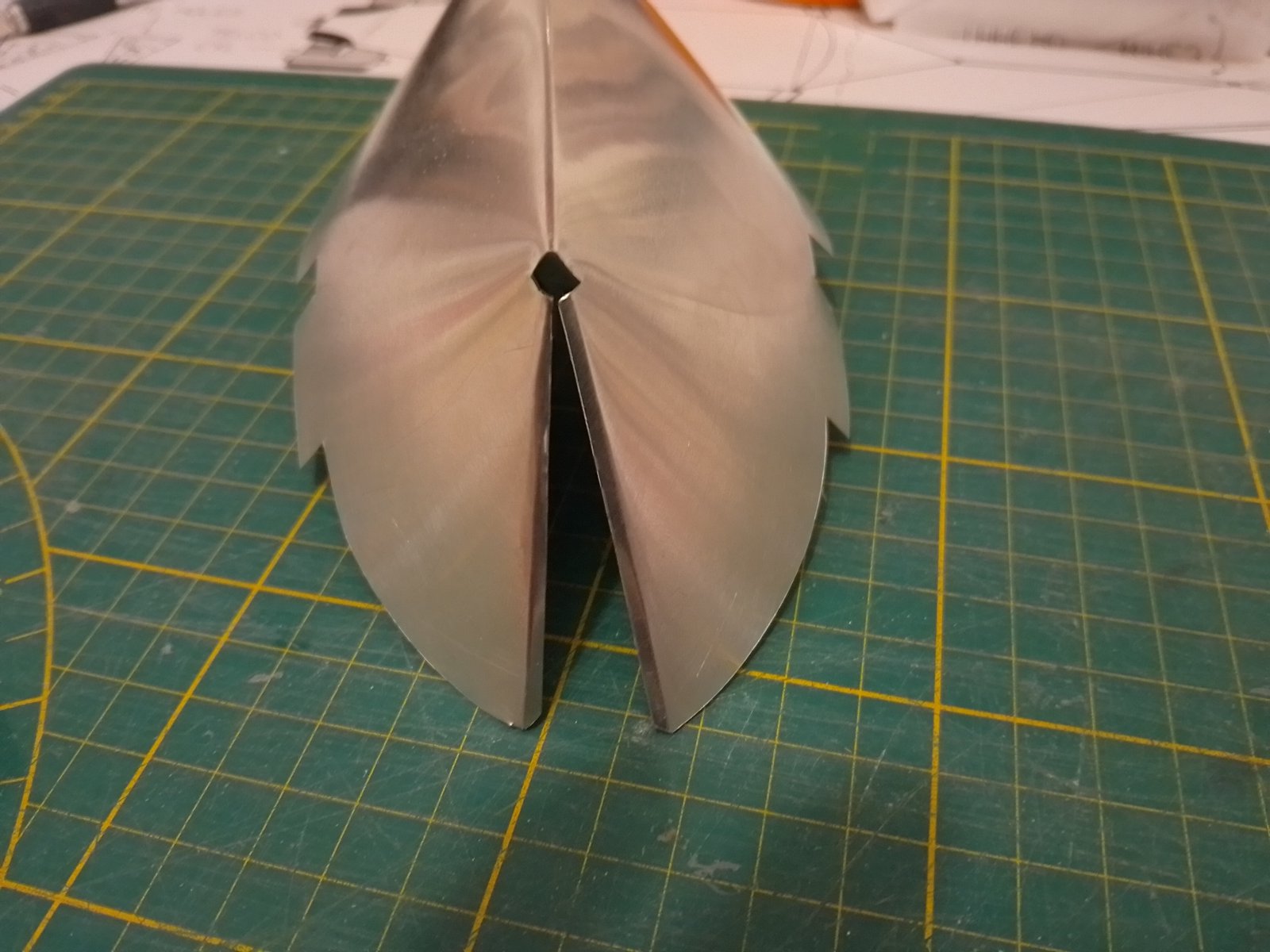

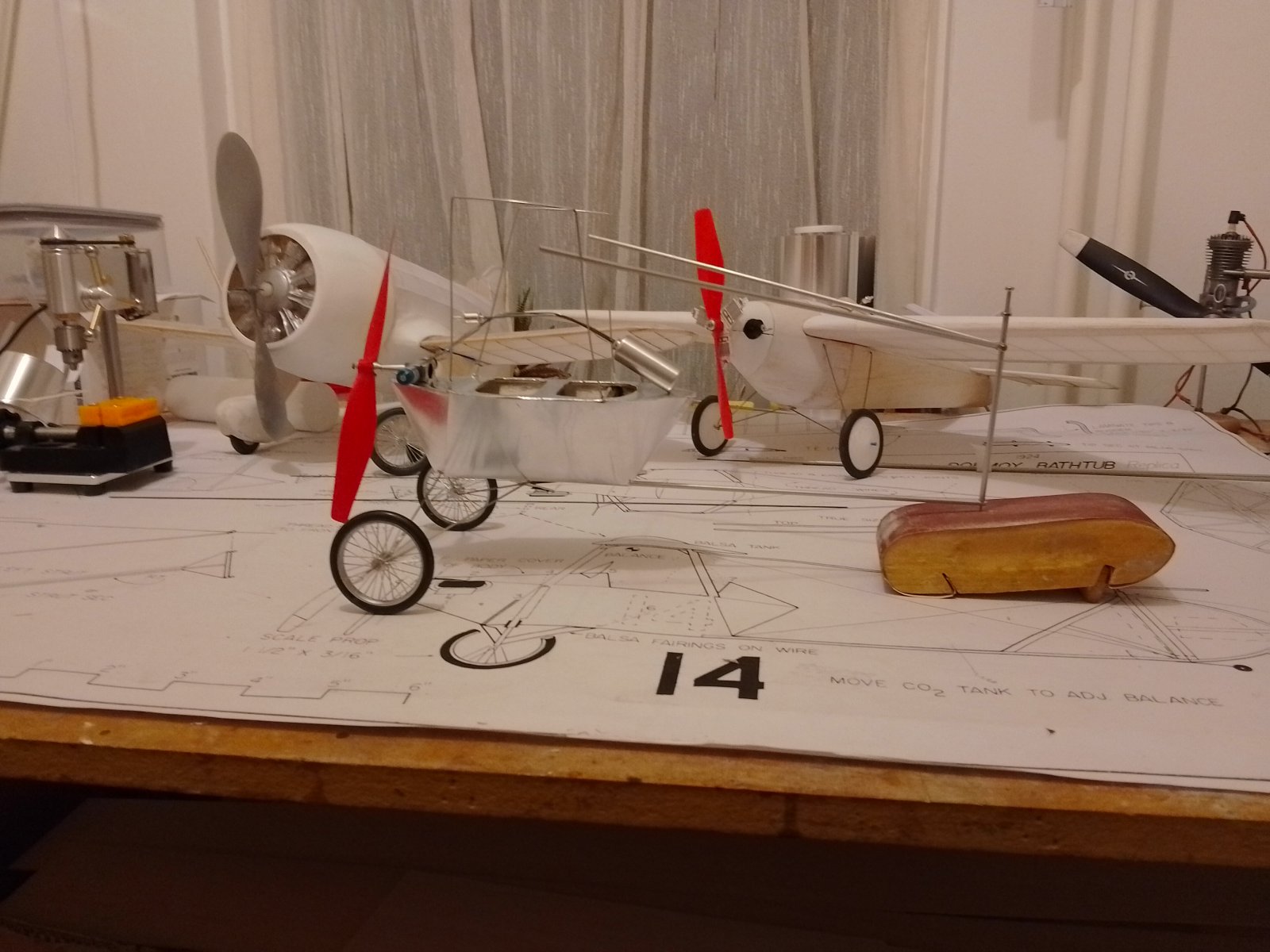

    Aluminium voor de romp is binnen.
    0,1 en 0,2mm.
    Vermoedelijk is de 0,1mm niet sterk genoeg.
    Totaal gewicht moet onder de 70 gram komen te liggen.
    Deze zal worden geprint.

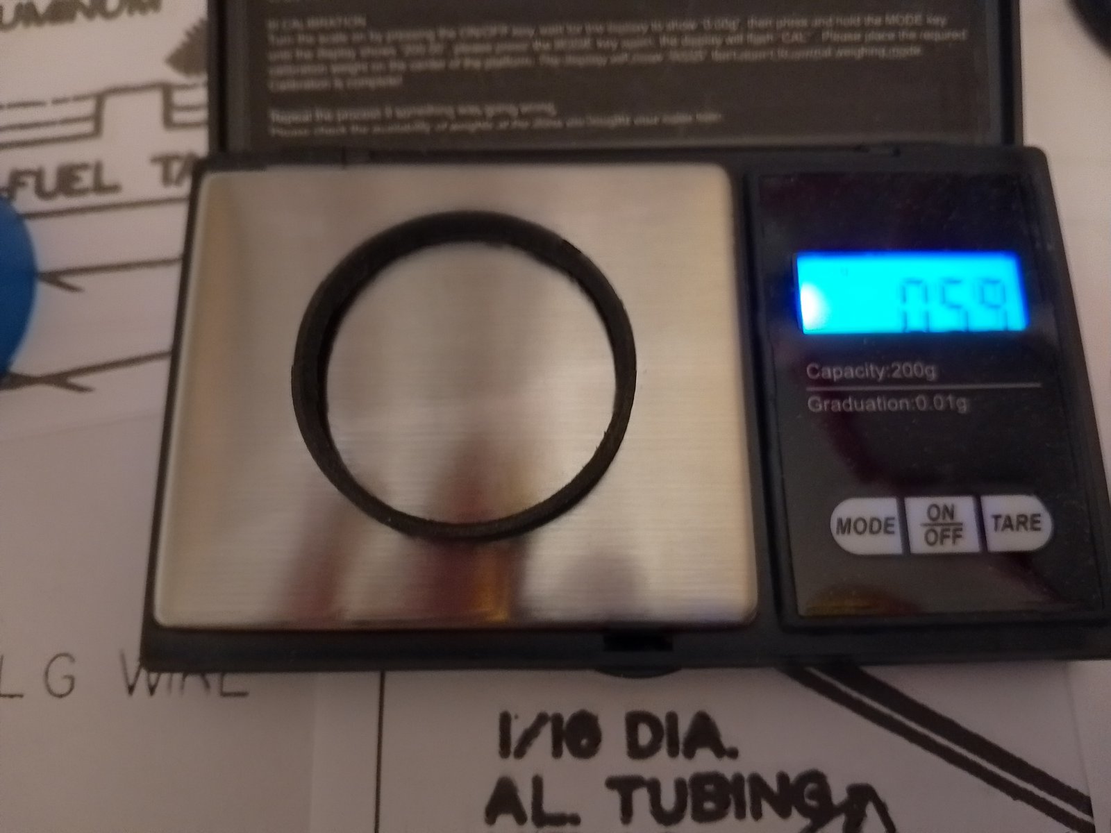

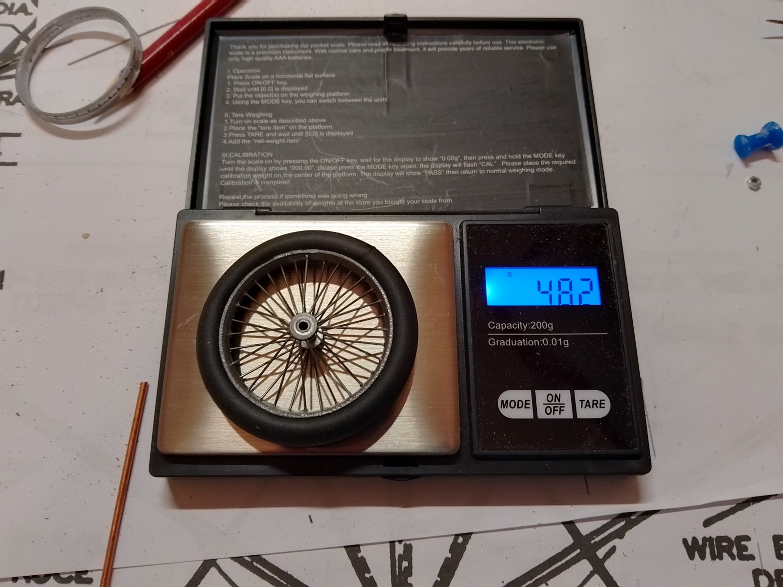

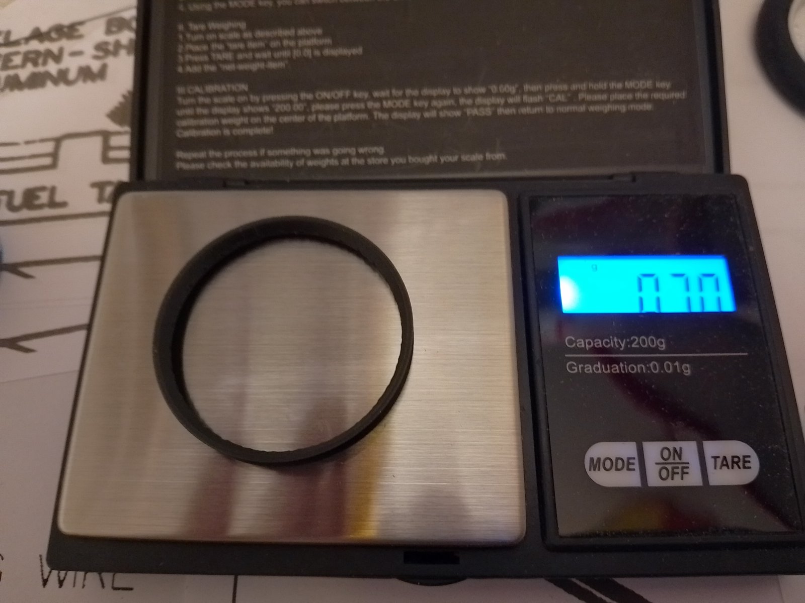

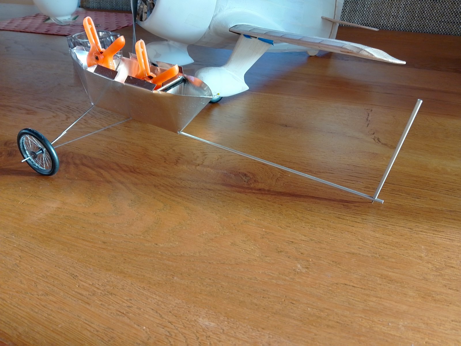

    0,1mm blijkt sterk genoeg te zijn:)

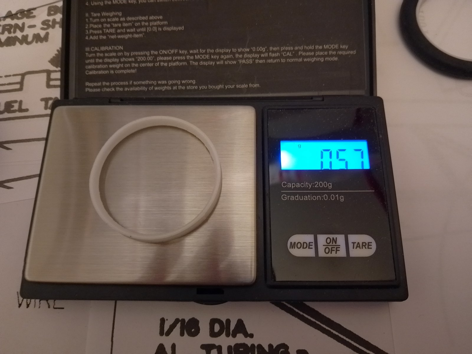

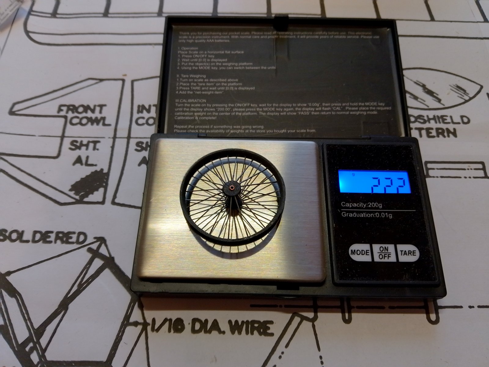

    En dan het gewicht. IMG_20241217_144753_HDR.jpg IMG_20241217_144804_HDR.jpg IMG_20241217_144853.jpg

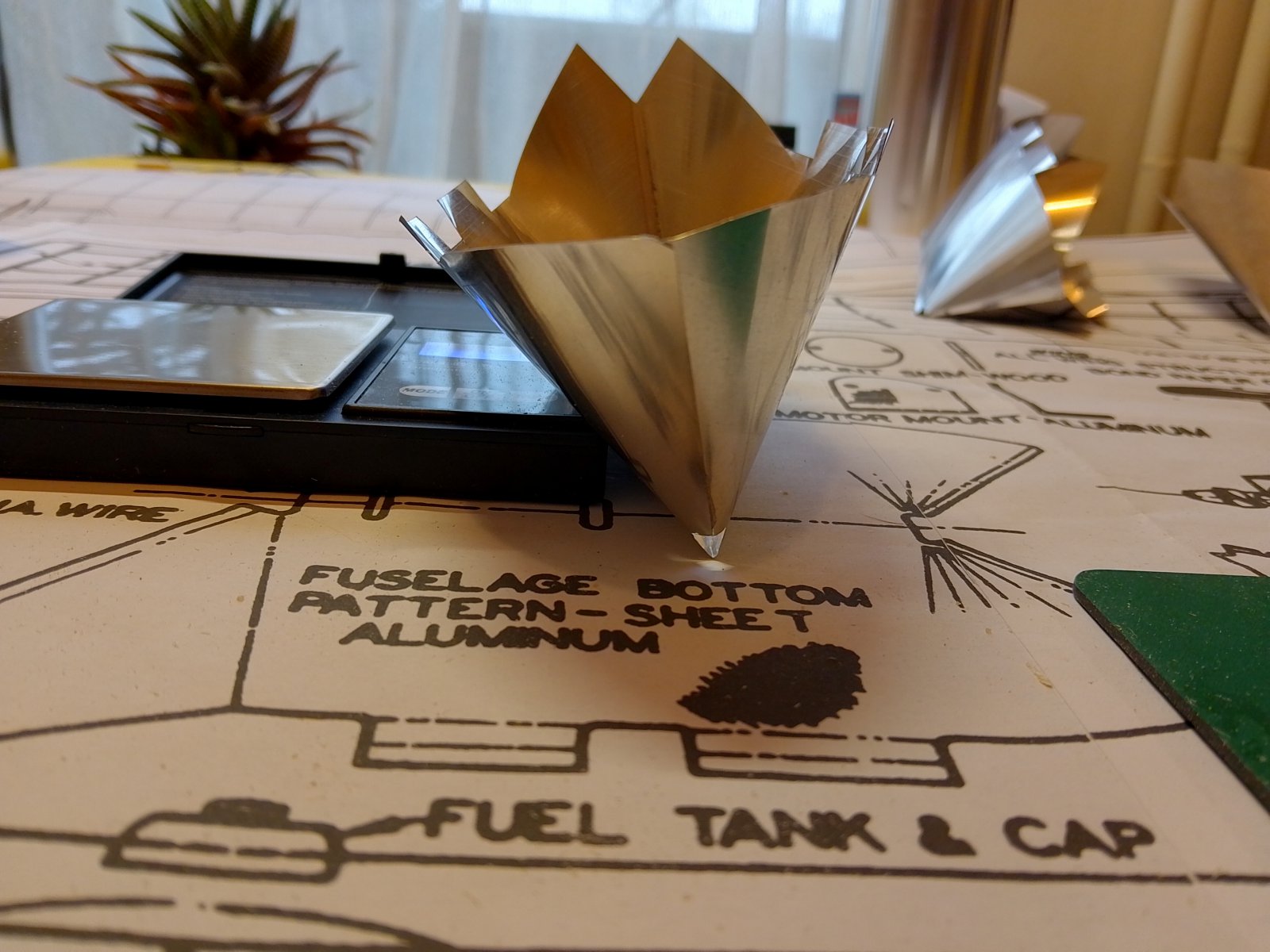

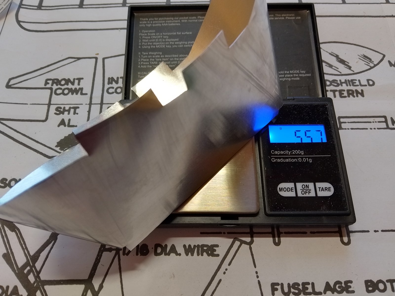

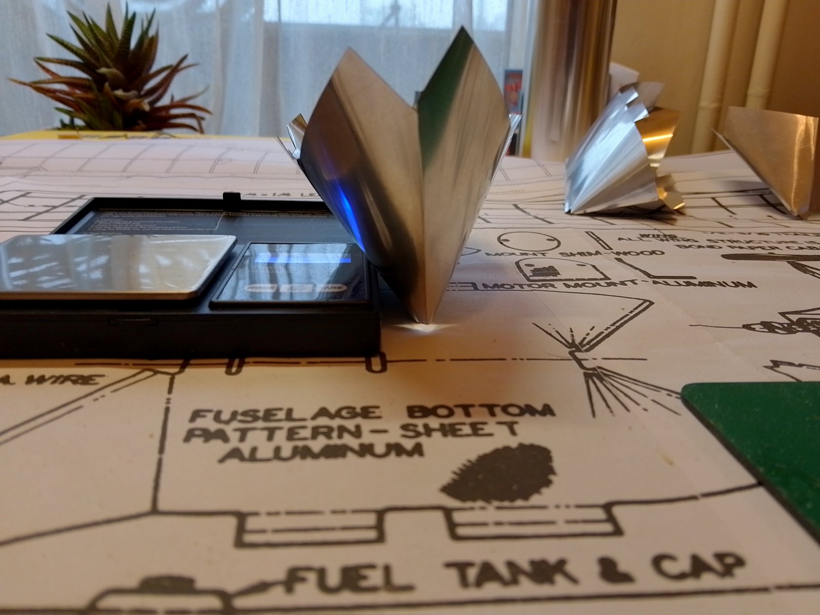

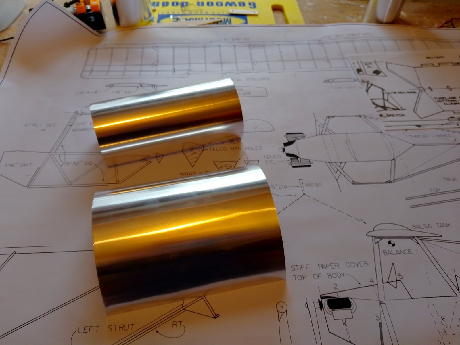

    En de 0,2mm ook uitgesneden.
    Gelijk lippen gebogen voor de correcte aansluiting van de linker en rechter zijde.
    Deze weegt 10,30 gram.

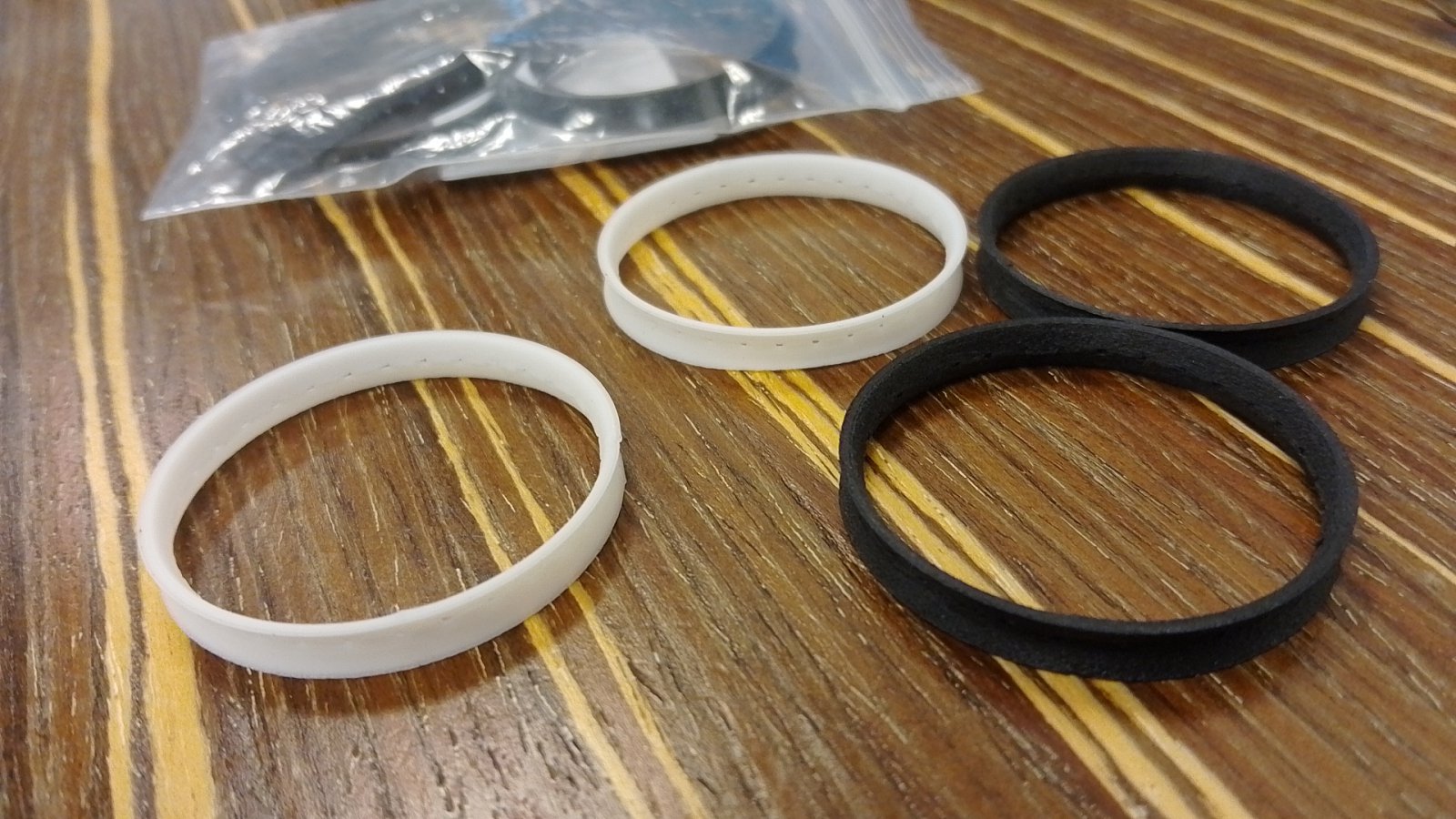

    Velgjes van PLA wit en zwart links.
    Velgjes PLA met carbon 4 stuks rechts.

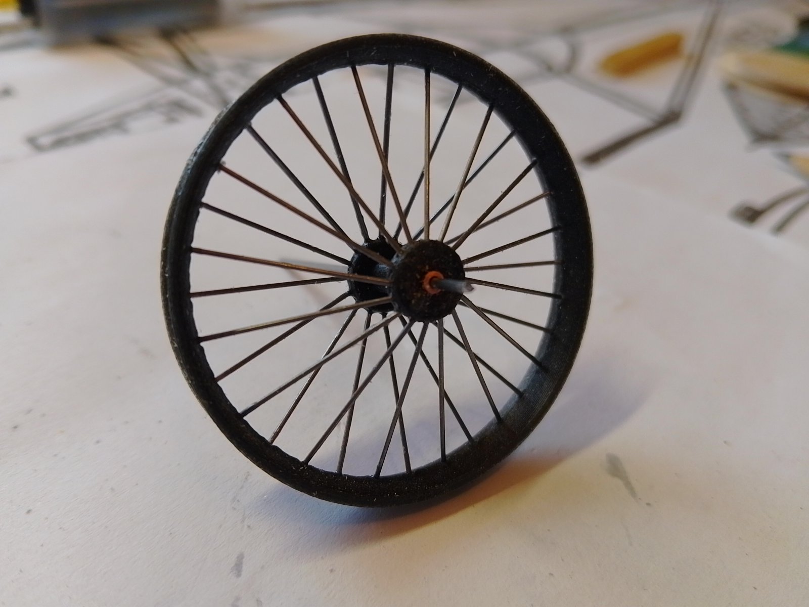

    Eerste wiel is gereed :)
    IMG_20241222_200830_HDR.jpg IMG_20241222_200836_HDR.jpg IMG_20241222_200816_HDR.jpg

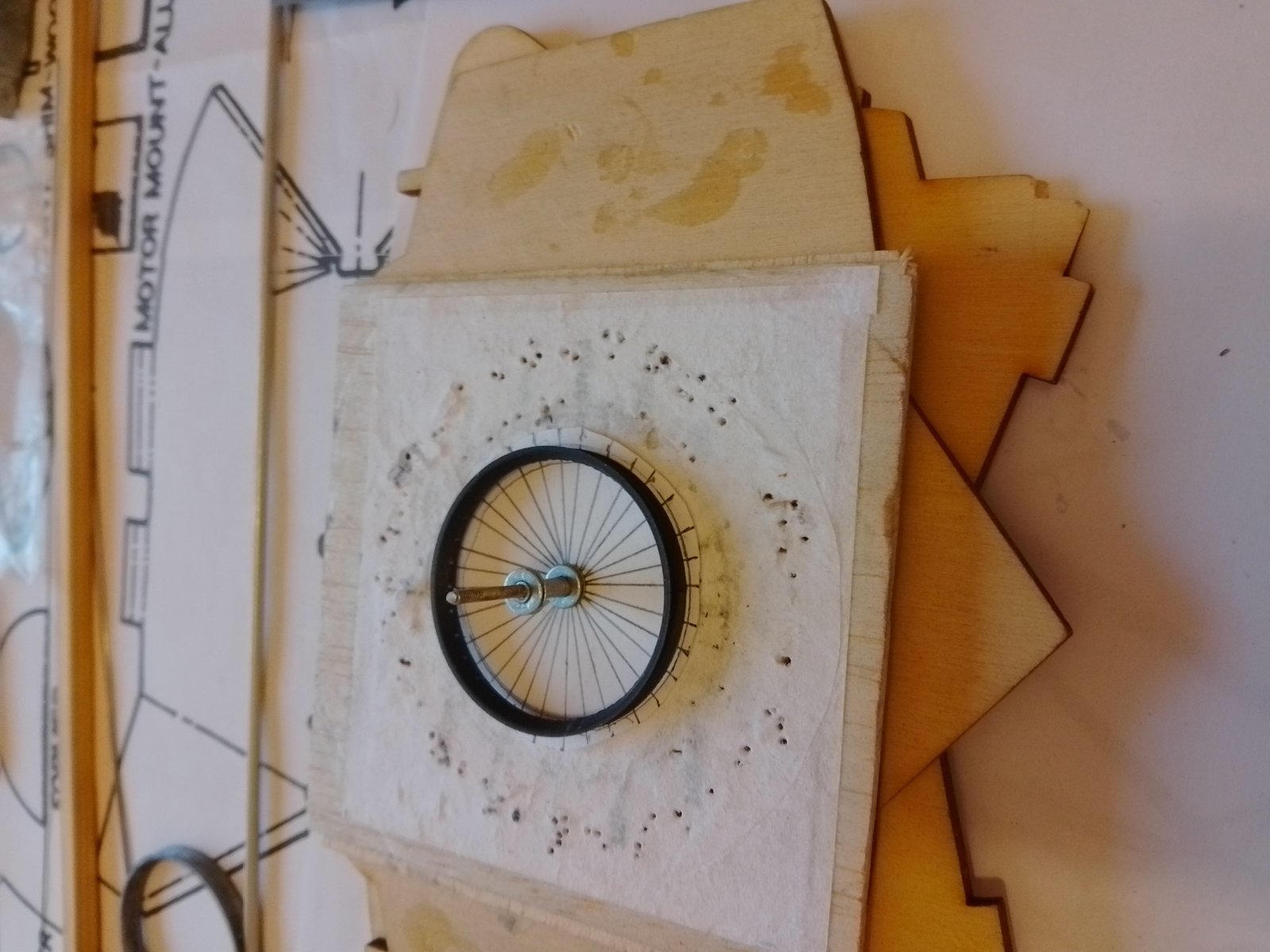

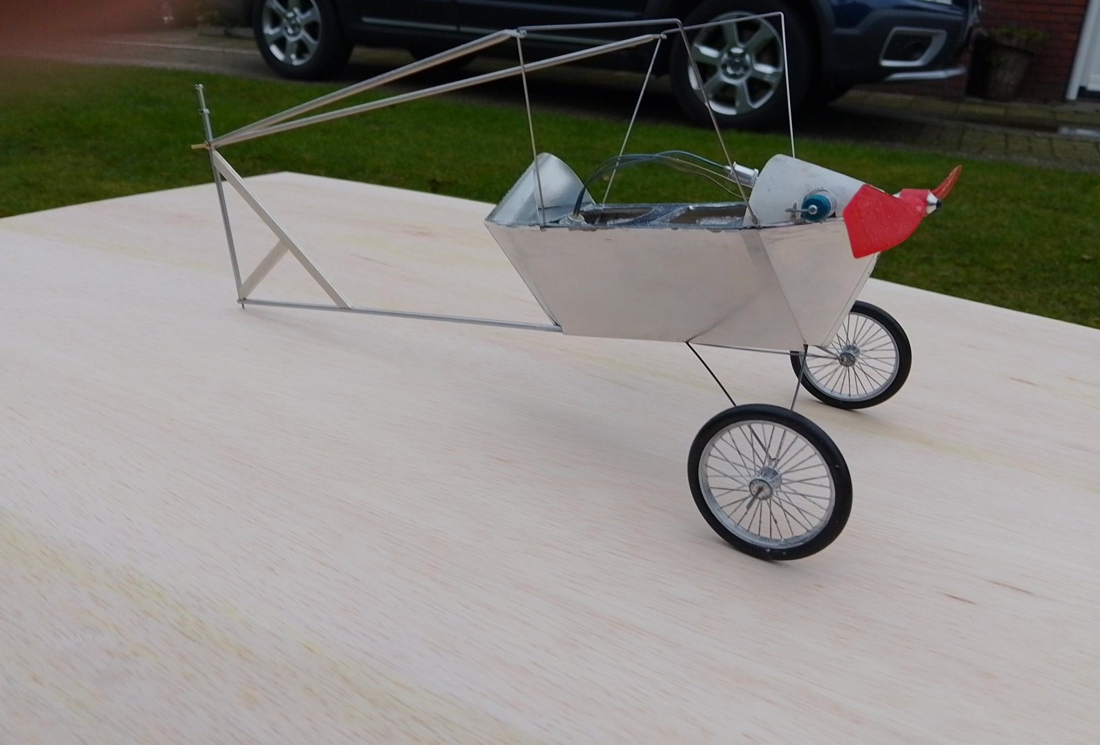

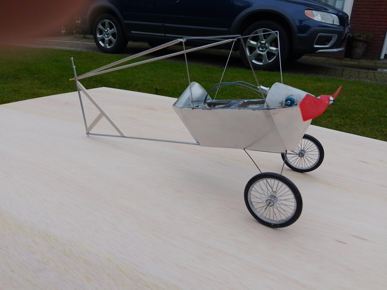

    Rompje opnieuw van 0,1mm gebouwd.
    Bij de eerste de voor en achterzijde met lijm verbonden.
    Deze nu met 0,03mm extra sterke tweezijdige tape van 3M gebruikt.
    En ook maar weer even nieuwe wielen gemaakt :)

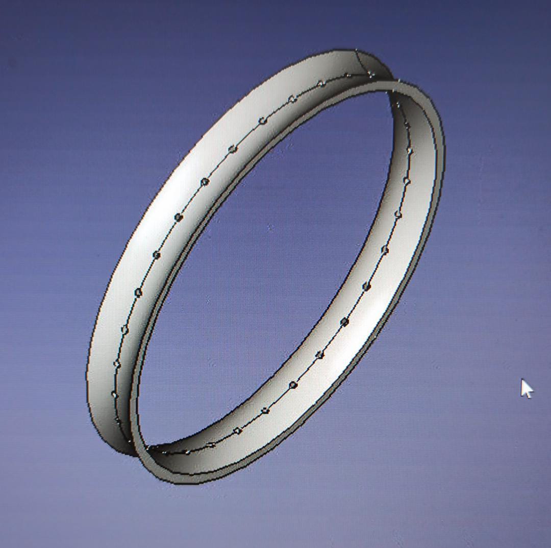

    De naaf is nu ook geprint en voorzien van gaatjes, onder een hoek van 14,8 graden voor de spaken.
    Blijft freubelen.
    IMG_20241229_095814_HDR.jpg IMG_20241229_095830_HDR.jpg IMG_20241229_095840_HDR.jpg IMG_20241229_095856.jpg IMG_20241229_095859_HDR.jpg IMG_20241228_112450.jpg IMG_20241229_095756_HDR.jpg

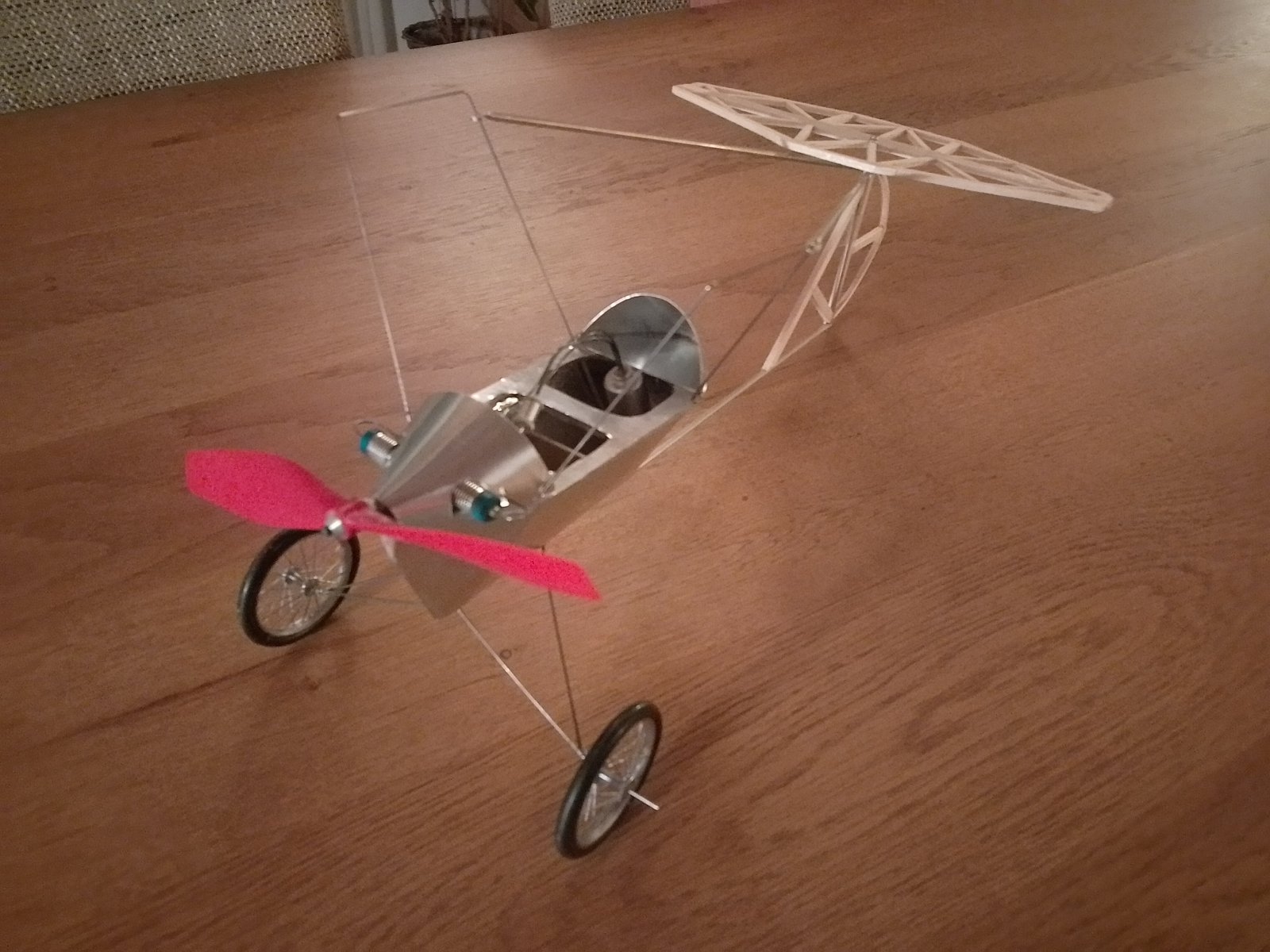

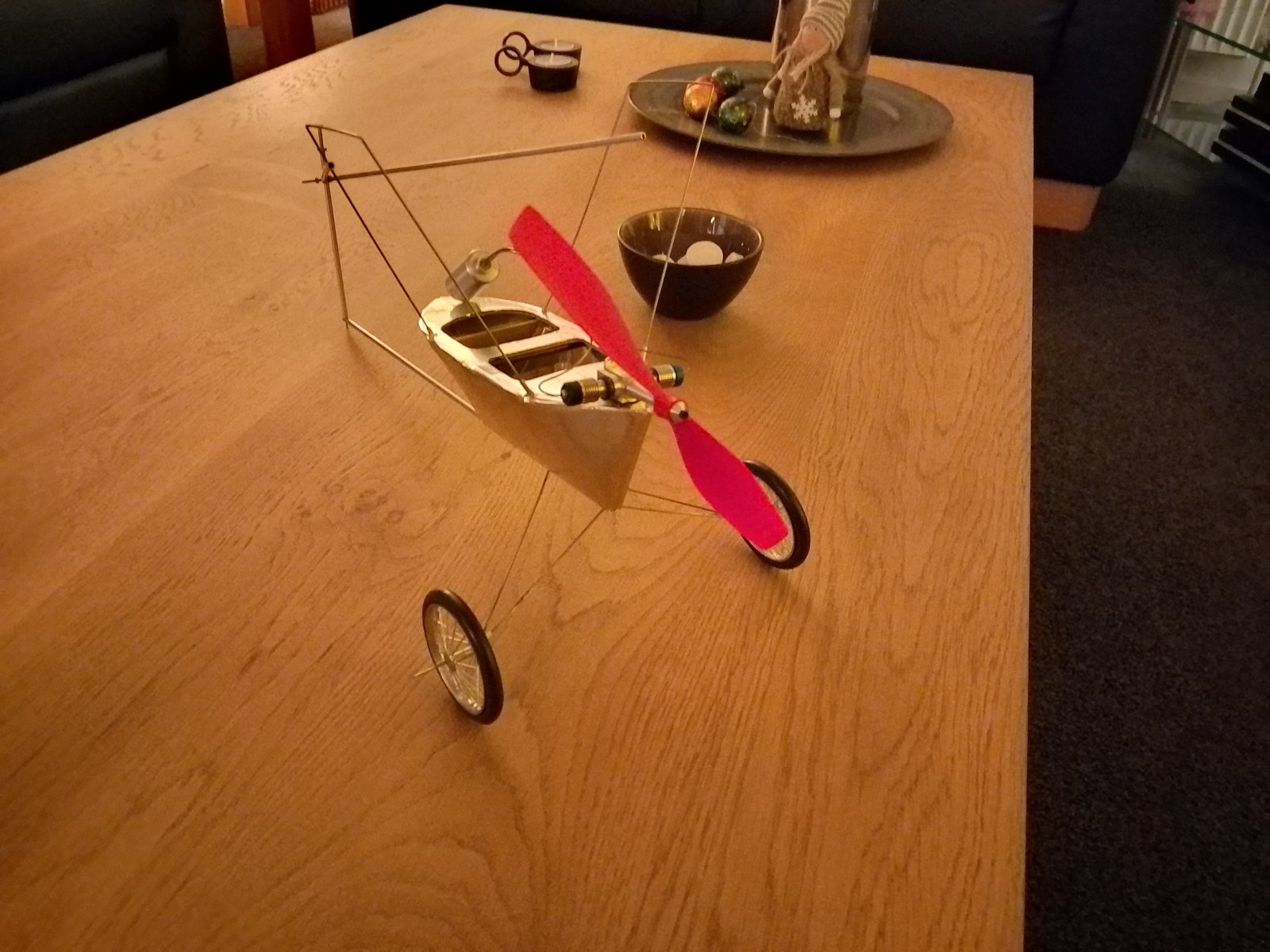

    Vreemd, lelijk of mooi?
    Zelf houd ik het op anders :)
