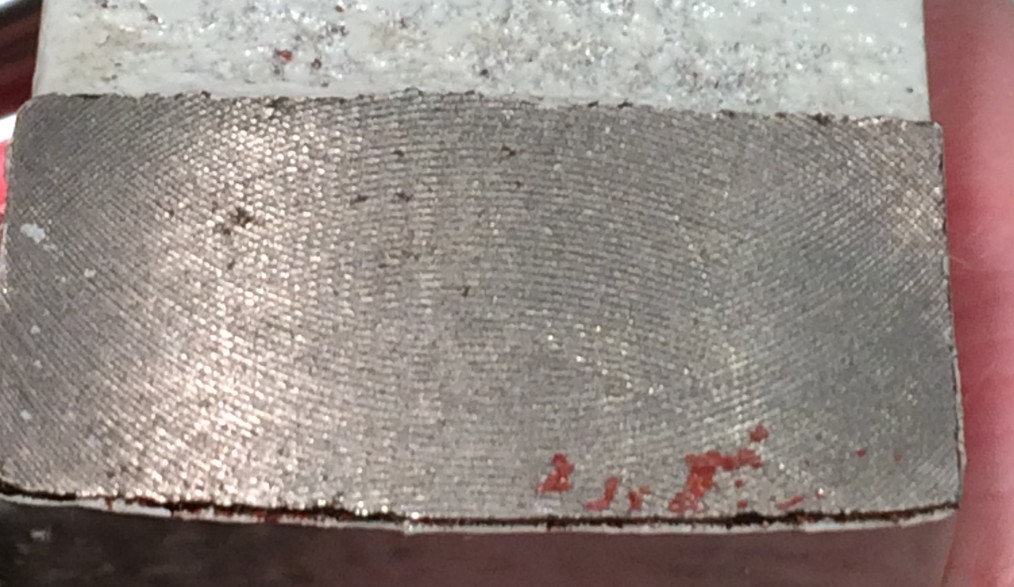

ik heb voor mijn draaibank (HBM 300) een vaste bril gekocht (bij Littlemachineshop). Deze is bedoeld om op de leibaan geplaatst te worden. Nu zie ik dat de vlakken die op de leibaan moeten gaan passen, niet vlak geslepen zijn. Er zitten duidelijke groeven in. Gaat dat mijn leibaan niet beschadigen?
(dat zal natuurlijk afhangen van hoe vast ik de bevestigingsschroef aandraai, maar gezien de krachten die erop komen wil ik 'm niet te los laten staan)
dit is een van de vlakken.

Het zit vastgeklemd op het bed, dus ik zou niet weten waardoor dat beschadigd zou raken.
Voetzool bril
Dat is erg grof.
Daar zou ik ook bang van worden. Het is een antislip profiel. Maar lijkt erg grof.
Kanten zijn niet afgewerkt. (Die zou ik zeker afwerken/afronden.)
Je kunt het moeilijk weghalen of een beschermfolie of plaatje latoenkoper, papier er tussen leggen bij gebruik.
Kom je dan nog weg met je maatvoering in hoogte?
Succes
Willum
even gemaild met de leverancier, die geeft aan dat dit normaal is en geen probleem. Ik heb de kanten even afgerond (niet alleen van de zool, ook de verstelmechanismes heb ik uit elkaar gehad en ontbraamd), en 'm gisteravond in gebruik genomen.
Zolang er zich geen uitstekende oneffenheden op het vlak bevinden (kuiltjes/gaatjes vormen sowieso geen probleem) is dit prima bruikbaar.
Gewoon de oppervlakte goed vlak maken en randen ontbramen.
Vlakken kan je met een goede vijl of op een vlakke plaat met schuurpapier erop aangebracht of middels een diamant schuurplaat of... zoveel mogelijkheden
Na vlakken , goed reinigen met bijvoorbeeld remmenreinger, zodat alles goed en diep schoon is en vervolgens met lijbaanolie voorzien (en daarna weer reinigen)
Dan heb je een prima en mooi stuk gereedschap erbij, welke op geen enkele manier het bed kan beschadigen.
